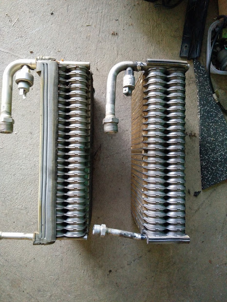

                Ajatuksena oli, että otan Urs6:n sisäilmasuodattimella varustetun kotelon ja vaihdan siihen sisälle UrS4 (R12) aineen kennon. Tällöin olisi kierteet yms. käyneet suoraan eikä olisi tarvinnut tehdä muuta. Näissä UrS4 malleissa kun ei ole tuota suodatinta ja se on iso miinus. No täytyy tehdä tuo modi nyt valmiiksi ja jossain vaiheessa sitten swapata. Koetin katsella jos olisi löytynyt adaptereita noille kierteille, mutta en löytänyt (R12 <--> R134).

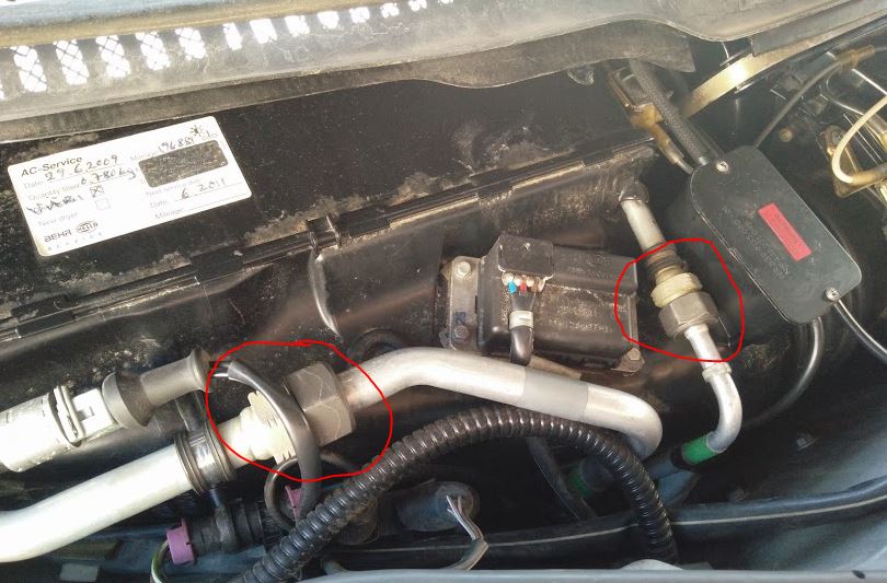

                • Oletko Tepolta kysynyt? Mulle tuli Tepolta sovituskappale, mutten ole enää satavarma mille aineelle. Muistelisin, että oli R12 --> R134.
                  • Tarkoitan adaptereita noihin punaisella ympyröityihin kohtiin. Täyttöön kyllä löytyy heti suoraan hyllystä. Noita en ole vielä löytänyt mistään.

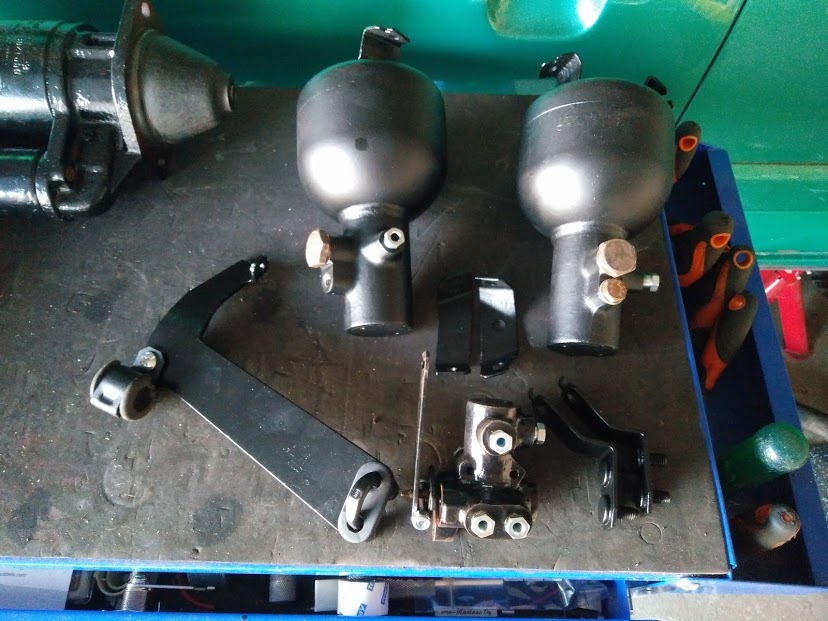

                              Aakmanilta vaihdoin muutamia mielenkiintoisia osia eli tuon automaattisen tasonsäädön palikat. Kunnostelin ne tuossa joutessani ja täytyy nyt miettiä mitä noiden kanssa teen. Pitäisi vielä ostaa iskarit jotta saisi tuon ns. täydelliseksi. Melko arvokkaat tuntuu olevan. No katsotaan tuleeko noita koskaan laitettua mihinkään.

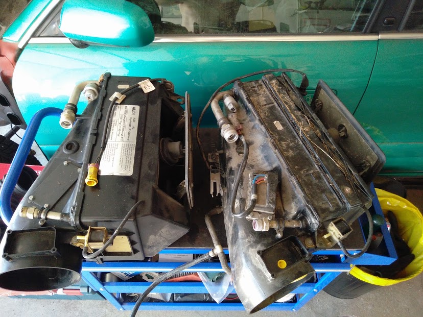

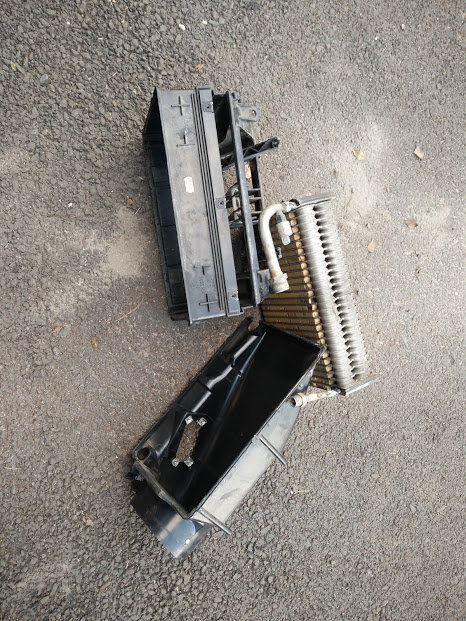

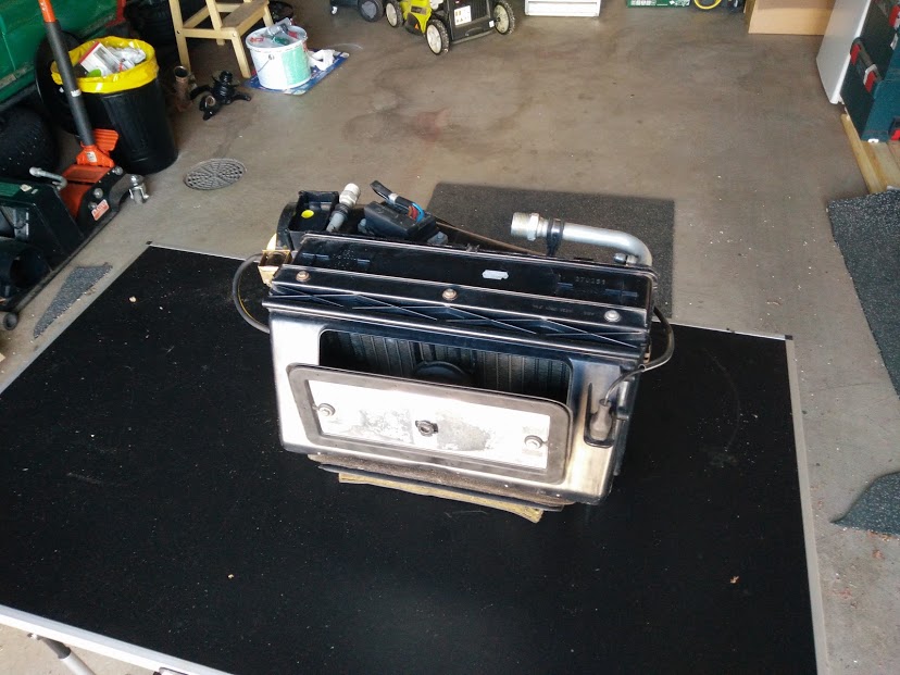

                              Vaikka vein kärrytolkulla tavaraa tallille niin jotain tuli myös mukaan Ouluun. Puhuin tuosta ilmastointilaitteen modauksesta. Otin mun Urssin vanhan ilmastointiboxin (tuo puhdas) ja kävin irroittamassa yhdestä varaosarungosta (UrS6) tuon toisen jossa on suodatin. En vielä jaksanut alkaa ihmettelemään noiden avausta sen tarkemmin, mutta pikaisella katselmuksella tuo pitää leikata auki (Dremel on varmaan kova sana). Täytyy katsoa mitä tuosta tulee, mitään vahinkoa ei tule vaikka nuo menisi kaatopaikalle sillä noita on useampi varastossa.
                              Kierretulkilla katselin muuten nuo ihan huvikseen. R134 (UrS6 on 1,5mm nousulla) ja R12 (UrS4) on tuumakierteillä 16.

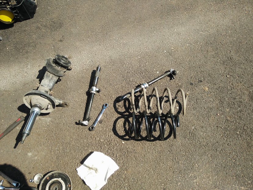

                                Oli pakko laittaa eilen autoon nuo uudet Eibach:n jouset. Mulla on 2 settiä noita jousia ja myin nuo toiset pois. Ongelmana oli, että nuo jouset oli tuon UrS6 kopan alla eli piti sinne saada jostain jotkut jouset eli otin ne sitten tuon Sedanin alta pois ja laitoin siihen nuo uudet. Mukavasti ja luvatusti tuo laski autoa ja silmiinkin tuo passaa nyt paljon paremmin. Samoin jousitusmukavuus parani. Perä ei enää heittelehdi töyssyissä ja auto jämäköityi sopivasti. Ei voi moittia. Vielä kun saa sinne perään uudet puslat ja vakaajan niin pitäisi kelvata.
                                Ei mikään paha homma vaihtaa noita jousia kun vasta joku viikko sitten vaihdoin nuo Bilsteinit alle niin mikään ei ollut jumissa. Muutaman tunnin rasti.

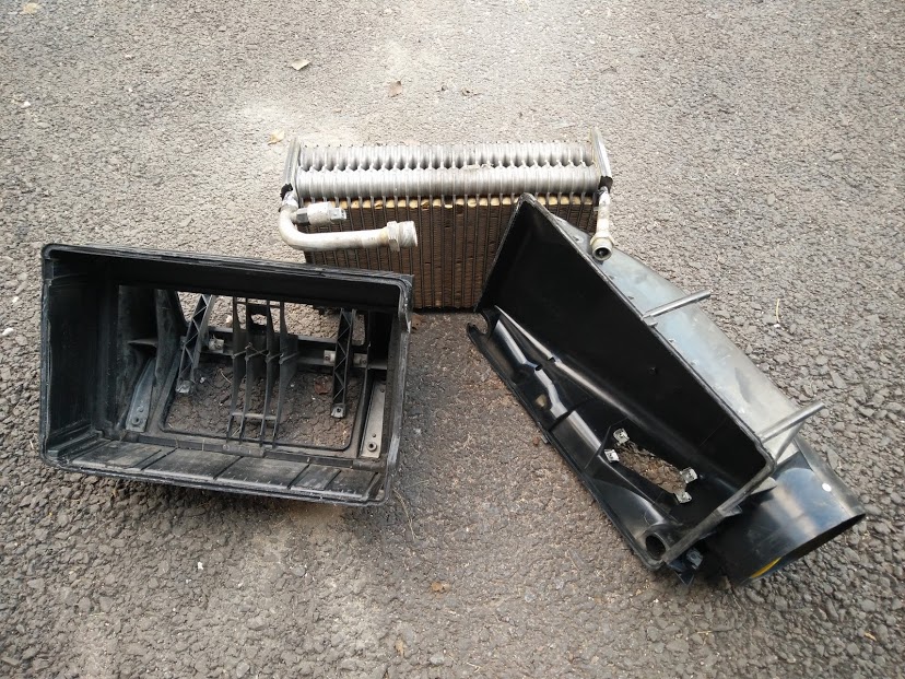

                                • Tänään töiden jälkeen aloin kokeilemaan tuon ilmastointiyksikön halkaisua. Olihan nuo tiukasti kiinni, mutta tarpeeksi voimaa ja ronskit otteet niin hyvin halkesi ja vielä ihan ehjänä. Ei edes kummoinen homma. Täytyy vielä halkaista tuo UrS4 yksikkö ja varmistaa/toivoa, että kenno on samankokoinen. En usko että eroa on, mutta ei näistä saksalaisista koskaan voi tietää =)
                                  • Kennot on samankokoiset ja muutoinkin samanlaiset, ainoa ero on nuo kierteet. Kokoan nyt noista yhden suodattimella varustetun yksilön (R12 aineille tehtyyn) niin saa laittaa paikoilleen.
                                    Pitää hiukan miettiä millä liimalla nuo oikein liittäisi toisiinsa ettei tule mitään pikaliiman katkuja konttoriin. Täytyy vielä pestä tuo kenno ym. osat kunnolla kun parempaa mahdollisuutta moiseen tuskin tulee =)
                                    • Sain kasattua tuon kennon. Kuhan saan nuo puslat jotka tilasin autoon niin pitää ottaa lomaa ja lähteä pariksi viikoksi isommalle tallille ja pistää auto osiksi. Pitää taas metsästää tuohon suodatin jostain, viimeksi löytyi ruotsista yksi kappale Marmorilta. Kävin Motonetissä ja Puuilossa katsomassa niin ei löydy tuohon sopivaa. Jostain syystä aivan väärän kokoinen katalookien mukaan.

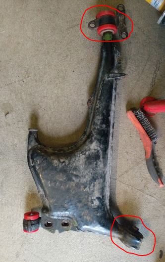

                                          • Onko tuossa apurunkoonkin puslat? Hieman kaipaisi vertauskuvaa näihin, kuin alustat eroaa omasta eli mikä kolina sinne kuuluu ja mikä ei :)
                                            • Apurungon puslia tuossa ei ole sillä sen jo ehdin kunnostaa aikaisemmin. Apurunkohan vaihtuu vakaajalliseen malliin jonka otan UrS6:sta.
                                              Alustan ollessa kunnossa, sieltä ei kuulu mitään kolinaa mistään. Eron huomaa nopeasti jos ajaa vanhaa C4:sta johon ei ole tehty mitään ja sitten autoa johon kaikki on juuri tehty. Melkoinen ero. Takapään selittämättömät kolinat johtuu 90%:sti noista takalinkun puslista (kuvassa ympäröidyt). Ne on kaikista mun autoista olleet aivan sököinä. Paikallaan ollessa vaikea saada esiin ja näyttää siltä että kaikki ok, mutta ajaessa kolisee. Irtiottaessa sitten näkeekin hyvin, että puslat on repeytyneet.

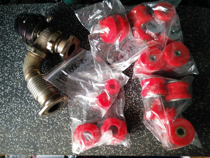

                                              Tähän sedaniin oli jo vaihdettu osa puslista ihan hiljattain. Mietin jo tovin alanko niitä repimään pois, mutta samapa se oli nuo uretaanit heittää alle kun kerran hyllyssä on. Ihan en saanut ensimmäistä puolta valmiiksi eli pitää huomenna jatkaa. Noiden vanhojen repiminen on melko tympeää hommaa.

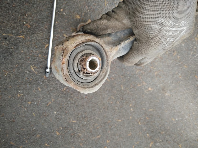

                                                  • Täälä bingo myös tuon ympyröidyn puslan osalta. Todella huonossa hapessa on tuossa mun 2.5tdiq c4 avantissa. Ehkä botniaringin jälkeen auto seisontaan, talliin nosturiin kiikkumaan ja vaihtaa kaikki puslat.
                                                    • Kuskinpuoli on nyt valmis. Otin samalla sisälokasuojan pois, putsailin paikat ja massasin hyvin. Oli peltipuhdas ja ruosteeton eli helpolla pääsi. En aloittanut apukuskinpuolta vielä sillä pitää huomenna aamulla käydä autolla pikku mutka marmorilla (haen e-tronin pariksi päiväksi koeiltavaksi). Tuo viimeinen pusla lähti todella helposti pois oli sen verran pahasti repeytynyt. Ei tarvinnut juurikaan porailla.
                                                      Koeajolla olin huomaavinani, että osa pikkukolinoista olisi kadonnut takapäästä. Mahtoivat Ritaharjun asukkaat ihmetellä harmaata Audia joka ajoi kaikki hidasteet läpi yhtään hidastamatta =) Toki ajoin sallittua nopeutta eli en hurjastellut. Apukuskinpuoleiset puslat on huonossa kunnossa eli loputkin kolinat katoaa luultavasti kuhan saan ne vaihdettua.

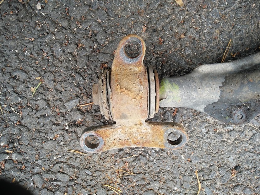

                                                      • Puslajumppa jatkui tänään apukuskinpuolella. Melko huonossa hapessa, kuvat oikeastaan antaa liian hyvän vaikutelman. Ei kauaa nokka noissa tuhissut kun oli pois (kuten ekasta kuvasta näkyy niin pusla oli jo repeytynyt toisesta reunastaan kokonaan irti). Aikaa meni tosin reippaasti, kun tuon takalinkun päädyn kiinnikkeen molemmat pultit meni aukaistaessa poikki. Piti porata pois onneksi olin juuri käynyt hakemassa kunnon teräsarjan niin meni pultin läpi helposti.
                                                        Sisälokasuojan alla oli monta kiloa hiekkaa/multaa yms. sontaa. Puhdistin paikat/ruostesuojasin ja huomenna vedän massat pintaan.
