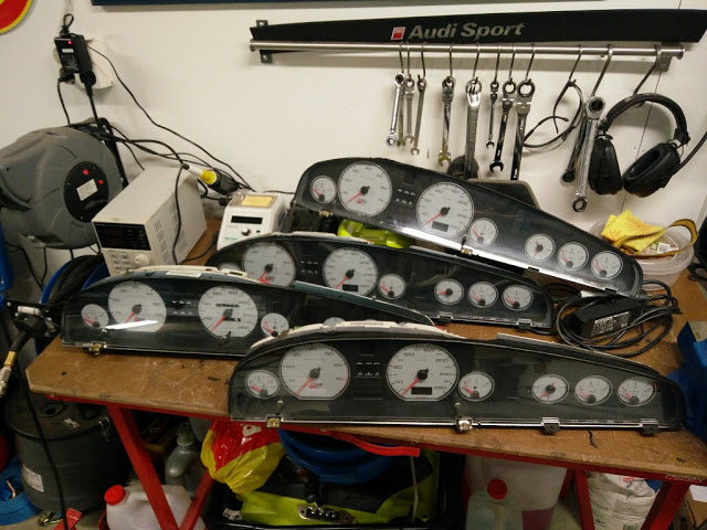

  • Seuraava projekti on muokata yksi tuollainen UrS6 mittaristo toimimaan UrS4 ympäristössä. Lähinnä täytyy ihmetellä saisiko tuon öljynpainemittarin toimimaan. Otan sen suoraan tuosta UrS4 mittaristosta (koko 3:n mittarin paketti). Mielenkiintoista nähdä tuleeko sinne kuitenkin tuo paineinformaatio mittariston läpi.

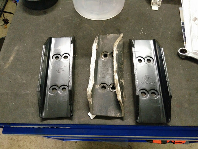

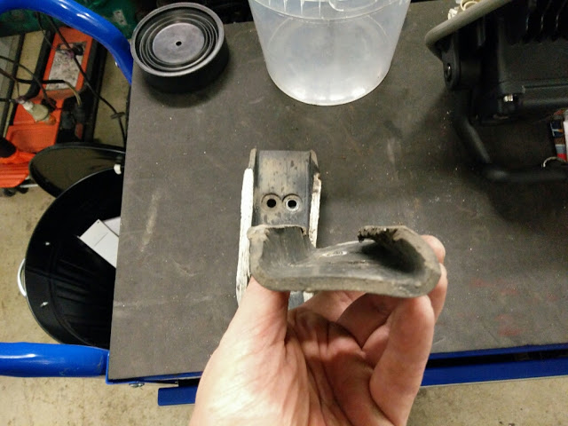

      • Onko nuo pohjaanlyöntiraudat hintavat?
        • No onhan ne aika suolaisen hintaiset moisiksi palasiksi. Tepon kautta:
          4A0253583B Pohjaanlyöntiraudat 42,00/kpl Yhteensä 83,99
          Näppärä kaveri tekee noita tuolla rahalla melkoisen läjän...

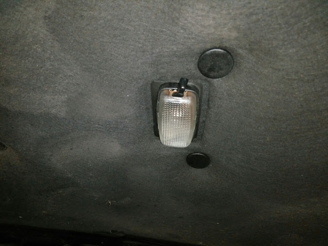

              • Nyt on pakko kysyä tyhmänä, onko näissä oikeasti konepellissä alkuperäisenä valo? Jos on, miksi se on jätetty joskus pois...
                • Kyllä mulla on tuossa -91 satkussakin.

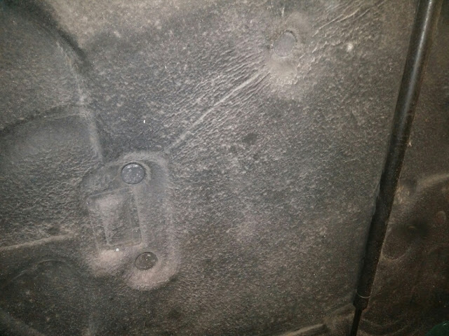

                  • Mulla on kaikissa noissa 4:ssä Urssissa valo, mutta olen nähnyt muutaman auton jossa sitä ei ole. Muistaakseni en ole tuota koskaan käyttänyt, mutta kyllä sen ehjän pitää olla jos sellainen on sinne laitettu =) Tuosta Sedanista oli kansi hävinnyt matkan varrella jonnekin.
                    • Mutuilen että 100/S4 olisi ollut työvalo ja mersumallin huoltoasento konepellissä. Molemmat sitten jostain syystä jääneet pois A6/S6 faceliftin kohdalla.
                      • Sattumalta on yksi S6 konepelti tallissa ja tosiaan siinä ei ole valoa ja myös tuo "työskentely" asento puuttuu konepellin nostimesta eli taaksepäin menty noissa kohtaa (säästö?). Sama "äänieriste" noissa silti on sillä valolle näkyy paikka.

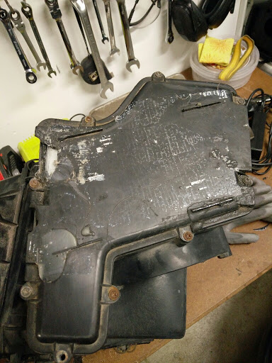

                        Vaihdoin tuon ilmansuodattimen kotelon. Jo tutuksi tullut "Rane" oli tehnyt tuohon orkkikseen jotain omia juttujaan (hiukan auki mitä tuossa on haettu). Rikki tuo on mennyt ja korjattu. Nyt olisi autosta poistettu kaikki ranetukset. Lisäilin sisälle loput puuttuvat muovit yms. eli auto on siisti noilta osin.

                        • Tallissa pukeilla projekti ranettamaton UrS4 MY94, huoltoasento, mutta ei valoa. Alkuperäinen turbon äänenvaimennus foliolla, missä vain syvennys valolle. Evidenssit ei viittaa konepellin vaihtoon, eli sanoisin tälläisiakin Ursseja tulleen markkinoille.
                          • Kyllä tuo valo pitäisi kaikissa Audeissa olla vakiona. Ennennin tai myöhemmin sitä saa jossain pimessä ropata... ;)
                            • Tuli ihan mielenkiinnosta testattua tekeekö tuolla valolla yhtikäs mitään ja ihmeen hyvin se tekee tehtävänsä. Laitoin ledilampun kokeeksi ja se valaisee hiukan paremmin.

                                              • OT:Noita pohjaanlyöntirautoja voisi allekirjoittanut tehdä,jos saisi yhden malliksi.
                                                Ovat kyllä suolaisen hintaisia,taitaa merkkilisää olla yli 60 pinnaa.
                                                • no siis tuohan on perus U-rauta, jossa kaksi pultinreikää. Paksuutta, ehkä 4mm materiaalilla, viisteet päissä.
                                                  Valmistus- ja materiaalikustannus luokkaa 1€ kun sarjatuotantona noita aikanaan tehty :D
                                                  • 4 pultinreikää, kiinni vain 2:lla =) tosiaan noita olisi helppo tehdä jos on ainetta ja vehkeet. Itsellä ei ole ja jos alkaisin noita ährätä niin menisi ikä ja terveys vehkeitä haaliessa ja jos laskee paljonko menisi aikaa noiden väsäämiseen niin tulisi melko kalliit palikat (jos siis laskee omalle työlle yhtään arvoa). Helpompi tilata uudet ja vain pultata paikoilleen.
                                                    Jos joku noita alkaa väsäämään niin voisin ottaa muutaman ylimääräisen hyllyyn. Multa saa nuo vanhat malliksi, laita vaikka privalla yhteystiedot niin laitan tulemaan.
