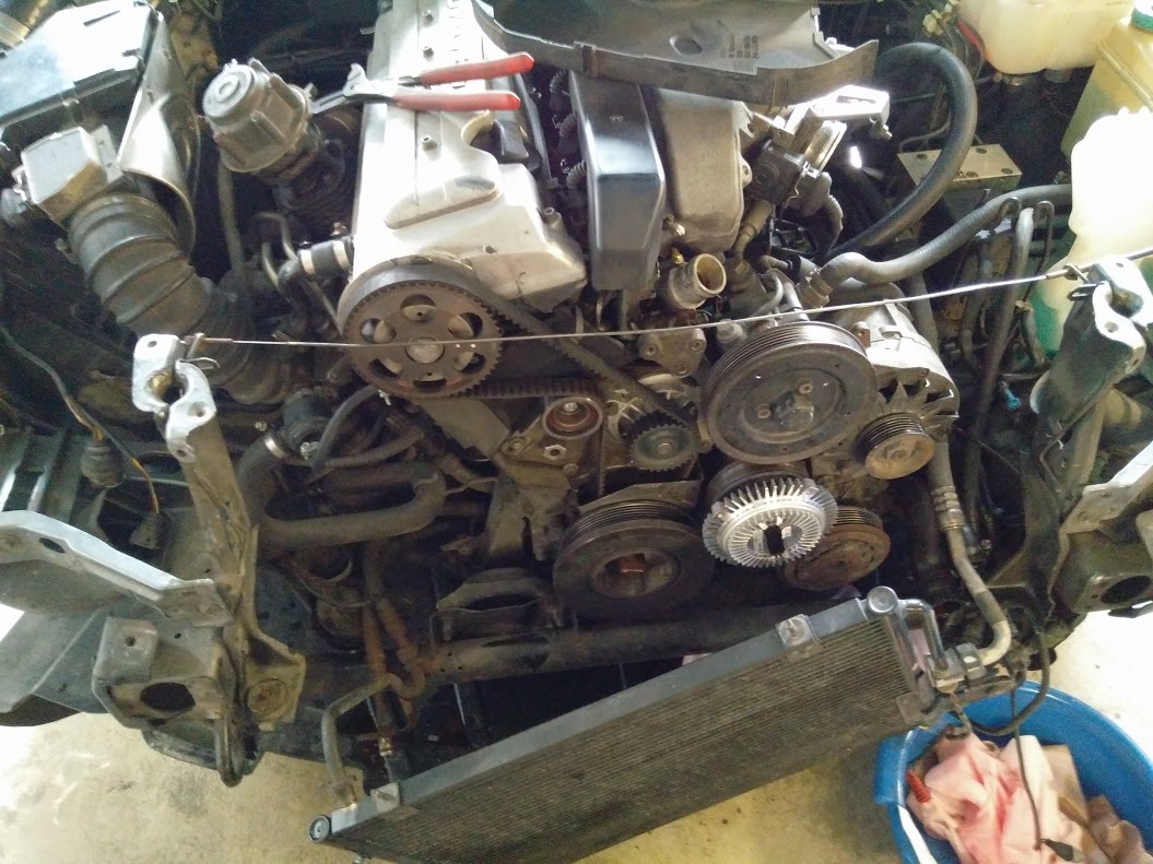

Uusi kuivain paikoillaan. Aloin värkkäämään tuon viskon kanssa. En saanut mitenkään tuota auki vaikka mitä koetin tehdä. Purin jopa koko keulan auki, että pääsi hyvin käsiksi, mutta ei apua.
Tuo vaatii oman työkalun VW 3212 jota en tietenkään löytänyt. Soitto Oulun Marmorille ja sain heiltä lainaan tuon työkalun. Suuret kiitokset, erinomaista palvelua jälleen. Tuolla ei ollut homma eikä mikään ottaa tuota auki. Tilasin Saksasta välittömästi itelle uuden. Tuli katsottua tuon hihnan kuntokin ja oliko siellä kotelossa sitä paljon puhuttua ruskeaa töhnää (Oulun ongelma).

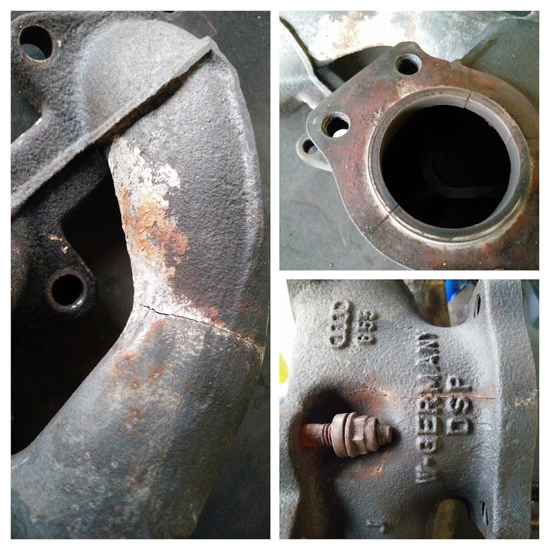

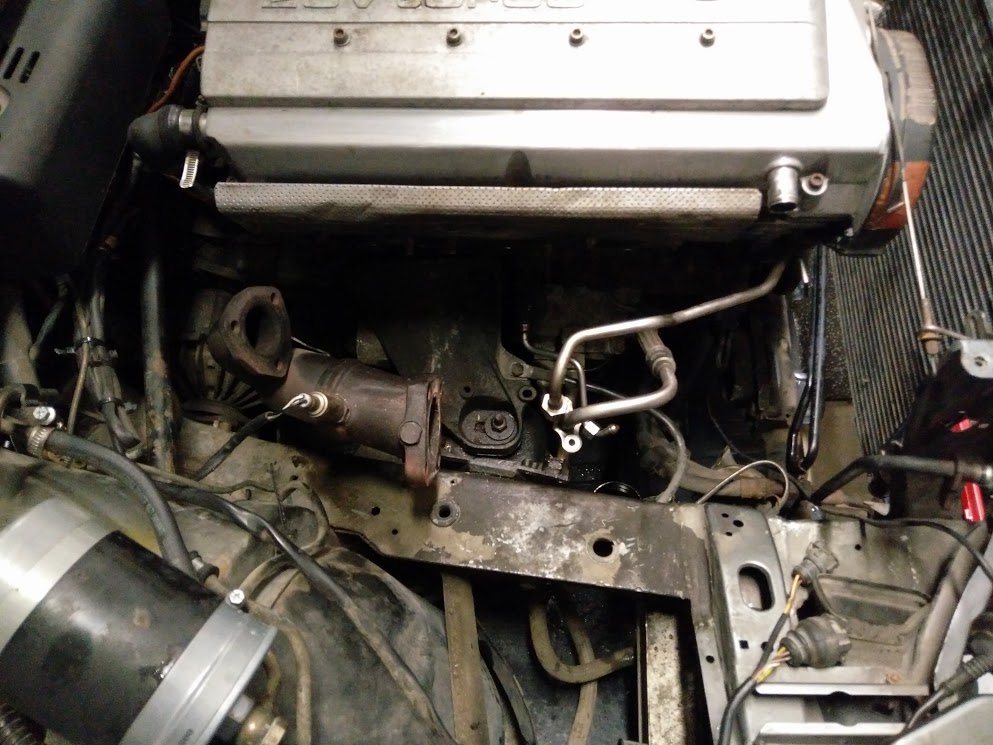

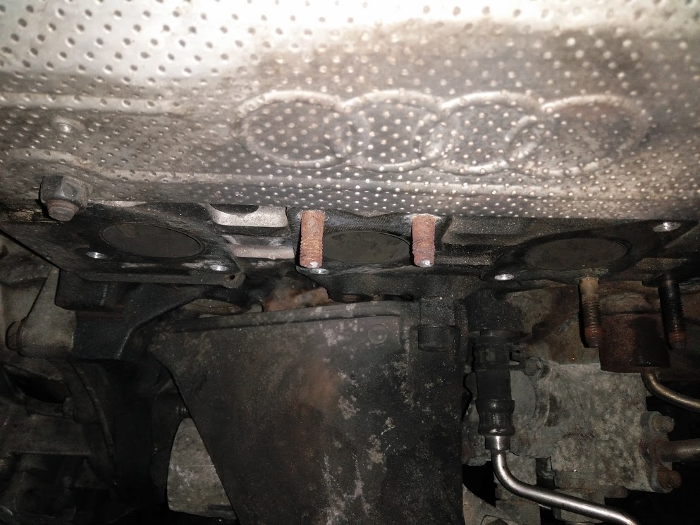

Tästä innostuneena (kun keulakin auki) aloin irroittamaan turboa ja pakosarjaa. Jälleen iso virhe. 22v kiinni olleet pultit oli tosiaan tiukassa, meni tuntikausia noita irroitellessa ja pakosarjan kanssa kävi niin kuin pelkäsinkin. 2 pulttia meni poikki =(
Porata noita on hankala kansi paikoillaan eli joutuu huomenna vissiin ottamaan kannen pois. Pitää miettiä mitä sille nyt tekisi samalla rähinällä. Tietenkin täysihuolto, mutta kannattaisiko jotain muutakin samalla kertaa. Automaatti kyseessä eli tehoja tuosta ei kannata lähteä hakemaan ihan hirveitä.
Tuo vanha pakosarja on ihan entinen, halki monesta paikkaa ja 5:s sylinterin putki joka menee hukkikselle on kokonaan poikki!! En ole moista ennen nähnyt. Ihme, että tuo on toiminut noinkaan hyvin.

Sain kuin sainkin nuo tumpit pois. Tosin vaati uusia työkaluja yms. Toinen pultti lähti kohtuu helposti, mutta toista sai vääntää tuntikausia. Lopulta paras konsti oli iskumeisseli. Tein Dremelillä hahlon pultin päähän ja iskin siihen. Kärki vääntyi, mutta niin vain aukesi.

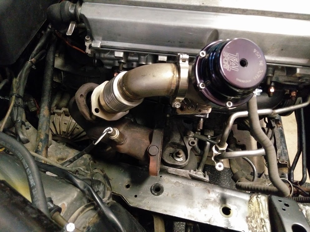

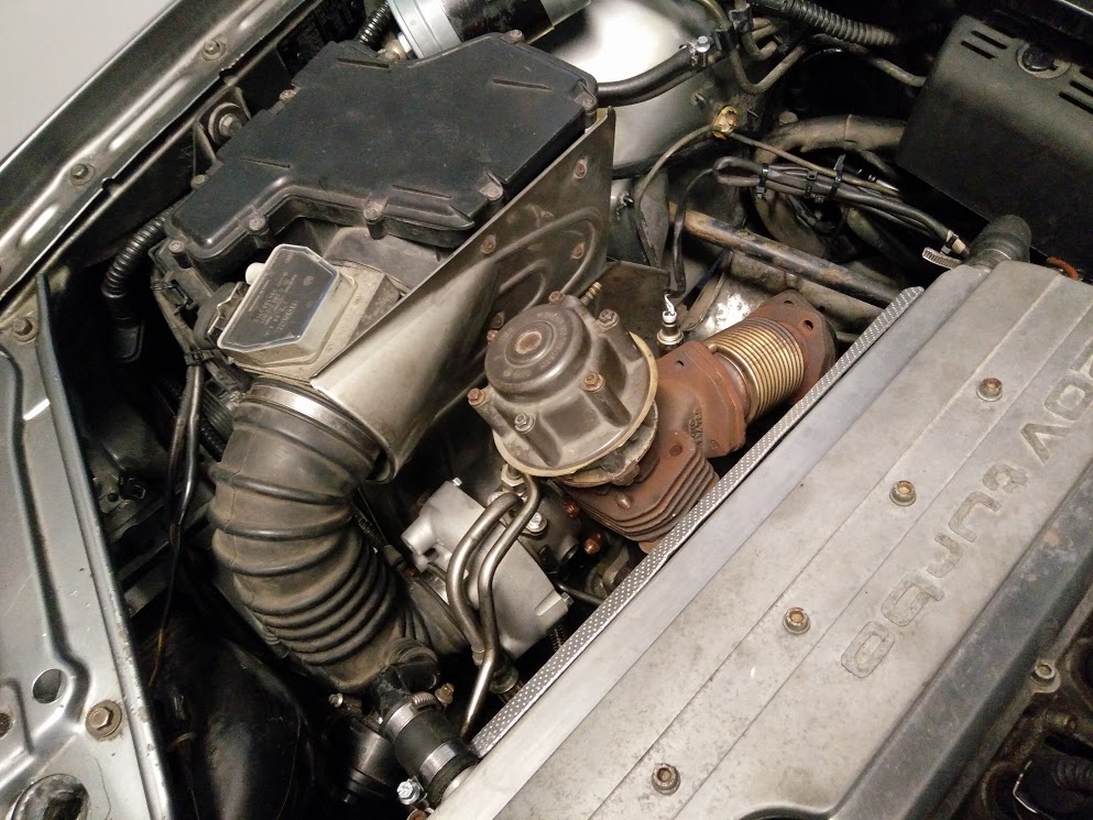

Tuo RS2 pakosarja on ns. pakosarja helvetistä jos kiinnityksiä miettii. Pitää laittaa mutterit oikeassa järjestyksessä, että saa kiinni. Mallailin uutta turboa ja tuota Tial hukkista. Sen piti olla ns. plug&play mutta ei tuo torvi taivu mitenkään tuon orkkis DB:hen vai mikä tuossa on väärin?
Sain auton melkein valmiiksi. En ollut varautunut siihen, että tuo Tial ei käy ja mulla ei ollut tuolle alkuperäiselle hukkikselle pinnapultteja tarpeeksi. 2kpl sain vanhasta ehjänä irti eli 2 pitää vielä tilata. Ikävän ruosteinen tuo hukkis verrattuna muuhun ympäristöön, pitää katsoa mitä tuolle keksisi.

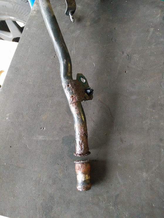

Kun laitoin vedet sisään autoon niin ihmettelin mistä tuo oikein vuotaa. Oli putkia yms. taivutellessa katkennut tuo paisuntasäiliöltä lähtevä metalliputki, melko irvokkaassa kunnossa olikin. Tuon olisi voinut korvata helposti yhdellä letkulla alusta loppuun asti, mutta tilaan samalla uuden niin tulee siisti. Riippuen toki siitä saako tuota ja jos tuolla 25cm putkella on joku aivan jumalaton hinta.
Laitan vielä kollaasin noista vanhan pakosarjan halkeamista.Viimeksi muokannut Jari74; 17.7.2016, 17:53.
Auto jämähti viikoksi talliin, osat tulee joskus ensi viikolla. Tuo putki meni tehdastilaukseen, mutta onneksi vielä sai. Taas oli monta osaa joita ei enää saa mitään kautta =(

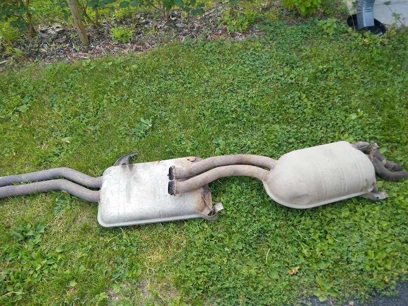

Mukavuudesta kun puhutaan, niin huononsin sitä taas (hyvin menee alkuperäisen ajatuksen kanssa). Sain ostettua kerhotoverilta tuohon rosteriputkiston. Tuleepahan nyt edes hiukan murinaa tähänkin.

Ihan pikku mutkan kävin ajamassa, kuhan enimmät rasvat oli turbosta palaneet ja pakosarja lopetti käryämisen. Turbo herää huomattavasti herkemmin kuin tuo orkkis ja nostaa paineet nopsaan. Auton käytös muuttui hiukan sporttisemmaksi moisen takia.

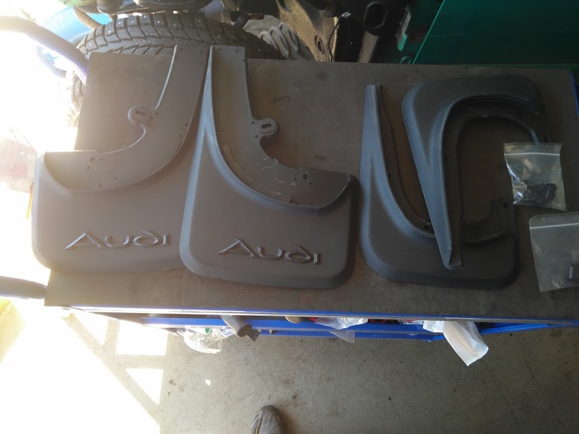

Ai niin, hommasin autoon tehdyt roiskeläpät. Hiukan mallailin paikoilleen ja kerrankin voi sanoa, että nuo todellakin sopii autoon aivan suoraan. Ei tarvitse muuta kuin ruuvata kiinni =)

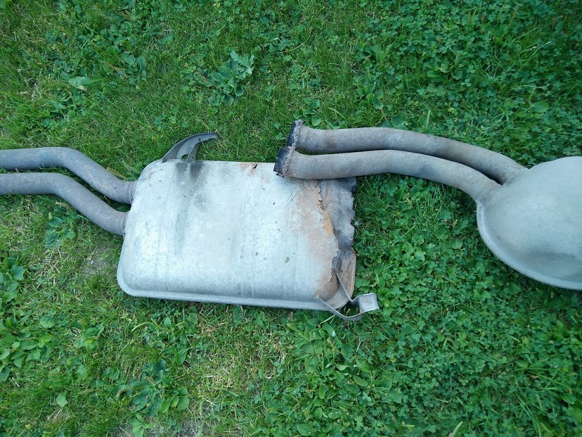

Putkisto vaihdettu, nythän tuo jo muriseekin =) Vanha oli aivan loppu, meni poikki irroitettaessa.

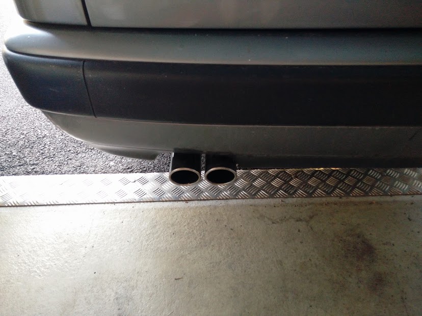

Ääni on sopiva, BN-Pipes:n tekele. Toki orkkispönttöä äänekkäämpi ja samalla tuli kevennettyä autoa reilusti. Olin jo unohtanut, että tuo alkuperäinen putkisto on jostain lyijystä valettu. Ihan älytön.
Jos jokin harmittaa/pistää silmään niin putken päät meni jostain syystä lähelle oikeaa reunaa eli ei ole ns. keskitetty puskurin koloon nähden. Koetin tuota säätää, mutta siinä se nyt on.
Täytyy ihmetellä tuota jossain vaiheessa. Puskuria mietin jo eilen, että jaksaisiko sitä alkaa säätämään. Normaalisti tuo olisi helppo homma, mutta menin pahus vieköön laittamaan koukun autoon niin hommasta tuli astetta vaativampi. Olin laiska ja hiki valui noronaan niin annoin olla...vielä.

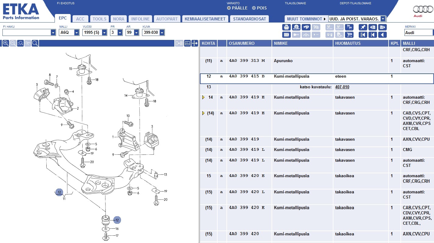

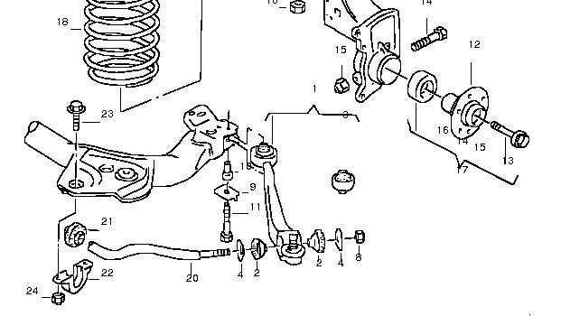

En löydä mistään osanumeroa apurungon takapään (tai etupään) puslille. Ainoan kuvan jonka löysin apurungosta on liitteenä ja ei siinä puhuta mitään moisista. Osaako joku sanoa mistä nuo löytyy (etu/takapuslien osanumerot)
Edit. löyty jo takimmaiset...vasen 4A0399419E ja oikea 4A0399420EViimeksi muokannut Jari74; 1.8.2016, 18:46.
Kiitoksia vinkistä, eiköhän oikeat osat nyt tule.
