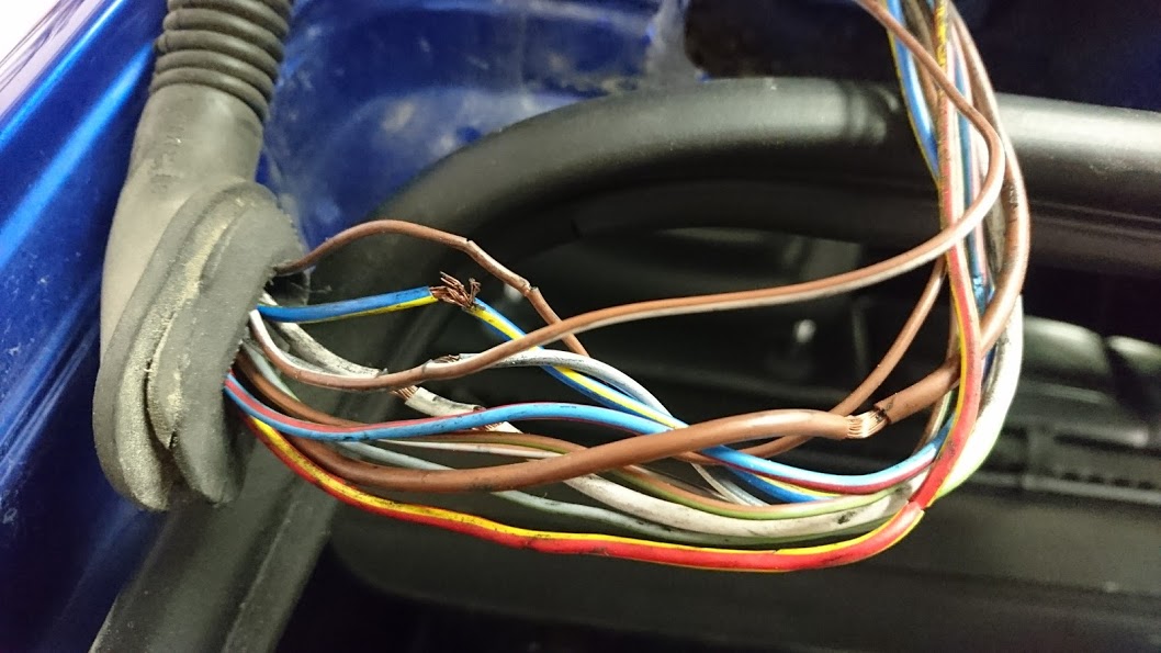

                          F2:ssa alkoi takapään sähköt temppuamaan (sumarit, pyyhin). No eipä tuo yllätys ollut ja vikapaikkakin oli selvillä heti ilman tutkimista eli tyyppivikana tuo takaluukun läpivienti. Purin tuossa noita varaosa-autoja ja otin niistä irti nuo takaluukun johtosarjat, mutta ne oli kaikki ihan yhtä heikossa hapessa joten päätin korjata autossa jo kiinniolevan. Kuvassa löydökset kun tuon avasin.

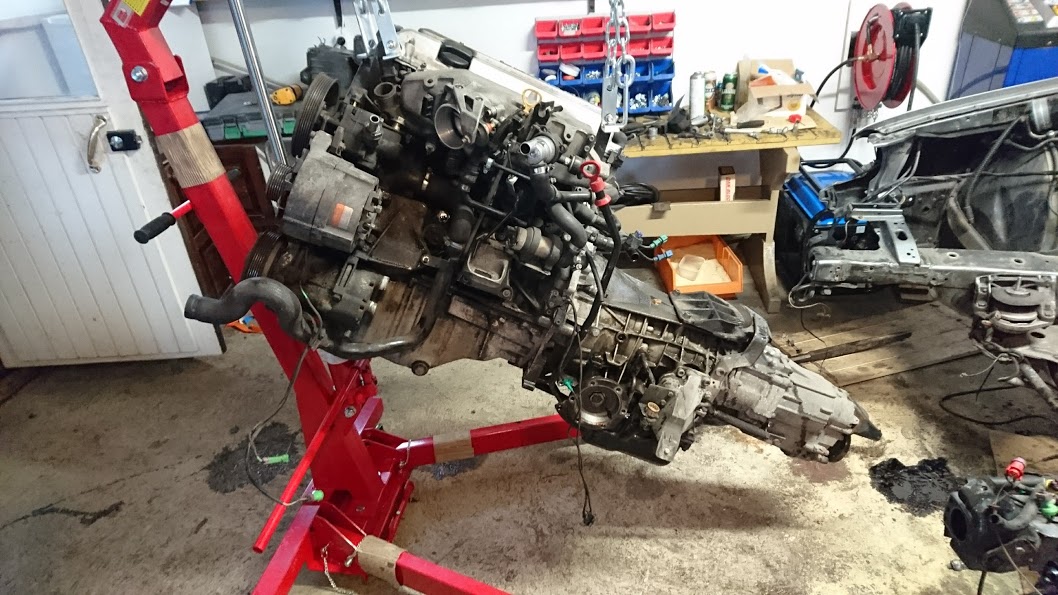

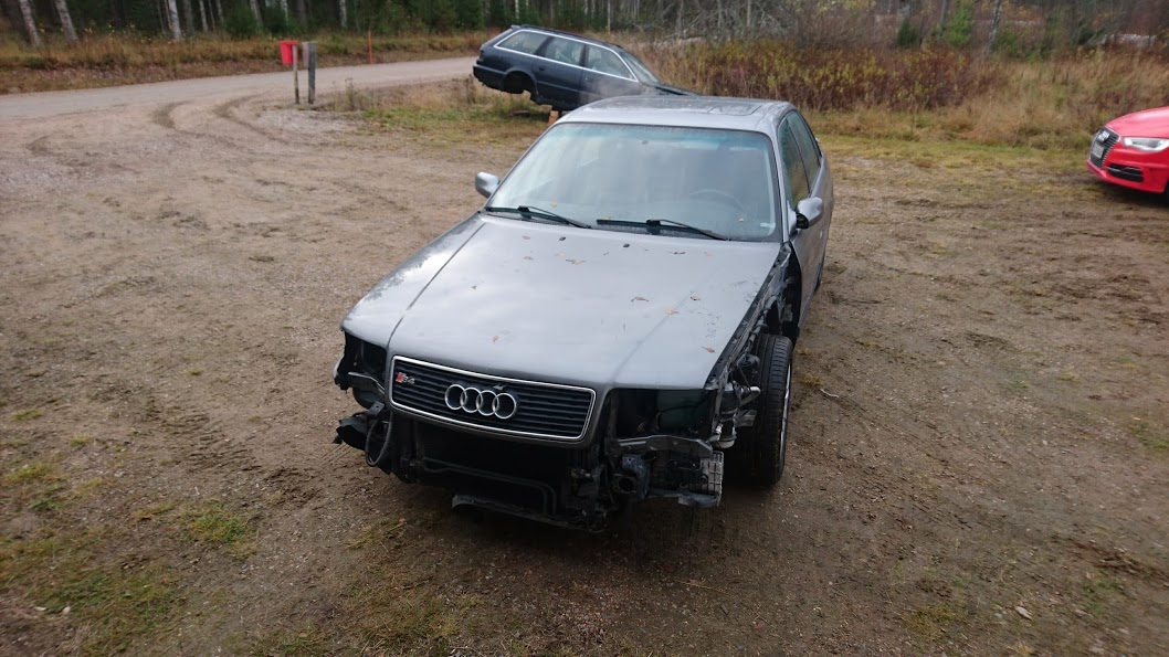

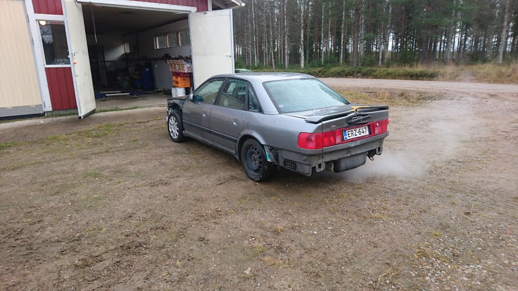

                          • Sedanin purku aloitettu ja lievää haikeutta oli ajaa se sisään nosturille. Melko hidasta purkaa tuota, kun kaikki pitää ottaa ns. nätisti pois. Autossahan on tekniikkaa uusittu melkolailla eli ehjää/uutta osaa täynnä. Tosin helppo noita oli ruuvailla pois kun mikään ei ollut ruostunut kiinni. Muutama napsu alla.
                            Nyt olen koettanut saada noita romuja pois nurkista (tuossa yhdessä kuvassa näkyykin yksi farmari purettuna ja odottamassa hakua). Jos joku ihmettelee miksi perä noin ylhäällä niin nostin sen traktorilla ylös että sain perän pois. Talli on nyt tupaten täynnä erilaista palikkaa =(
                            Talliin jää ainoastaa F1 ja F2 noista C4:sta. Mietin tosin jo F2:n myyntiä, kun ei 2:lla melkein samanlaisella autolla mitään tee. F2:n olisi sopivassa "tilassa" myyntiä varten sillä se on täysin ehjä tekniikaltaan (paljon tuotakin uusittu). Ulkokuori jäisi seuraavalle omistajalle eli saisi tehdä omanlaisensa.

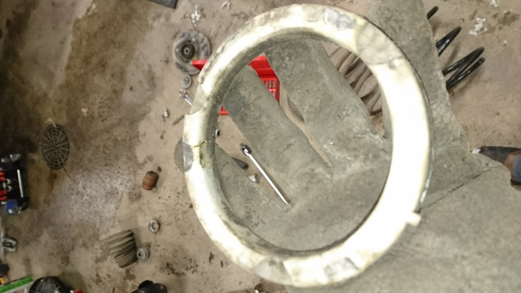

                                Niinhän siinä kävi, että kun aloin katselemaan autoa katsastuskuntoon niin homma laajeni. Auto oli ylhäällä ja kääntelin rattia ja katselin nivelien/puslien kuntoa niin nehän kaikki tiensä päässä. Eteen on joku joskus vaihtanut jouset/iskarit ja tehnyt sen puolihuolimattomasti niin laakeri on mennyt väärin paikoilleen ja nyt se on halki. Samoin alatukivarren puslat oli loppu ja iskarin yläpään tukikumi melkein irti. Muutama huono kuva liitteenä.
                                Noiden tolppien laakeritkaan ei enää ole uudenveroiset eli täytyy ottaa nuo jossain vaiheessa työn alle (puhallus, maalaus ja laakereiden vaihto).
                                Laittelen nyt kaikki uudet tukivarret, nivelet, kumit ja samalla tutun ja turvallisen Eibach/Bilstein jousi/iskarisetin. Katselin autoa alhaalta ja huomasin, että kardaanin keskilaakeri vetelee myös viimeisiään eli laittelen senkin uusiksi. Tosin mulla taitaa olla varastossa kunnostettu kardaani jossa on jo uudet nivelet päissä ja keskilaakeri vaihdettu. Kuhan muistaisin missä se on.

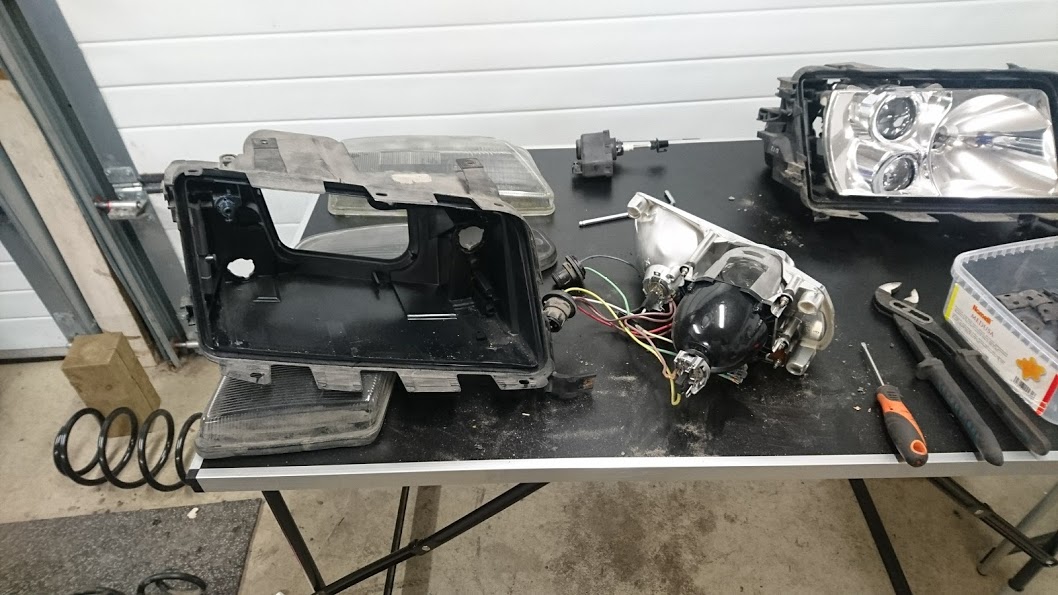

                                Kaivelin myös varastosta useamman S4 ja S6 mallin lampun. Mikään noista ei ole ns. täydellinen eli jotain vikaa löytyy, mutta eiköhän noista 2kpl 100% ehjiä valoja saada kasaan. Nykyisissä on melkein kaikki kiinnitykset poikki ja patentteja on joka sormelle, että nuo ylipäätään pysyy paikoillaan.
                                • Franky2:

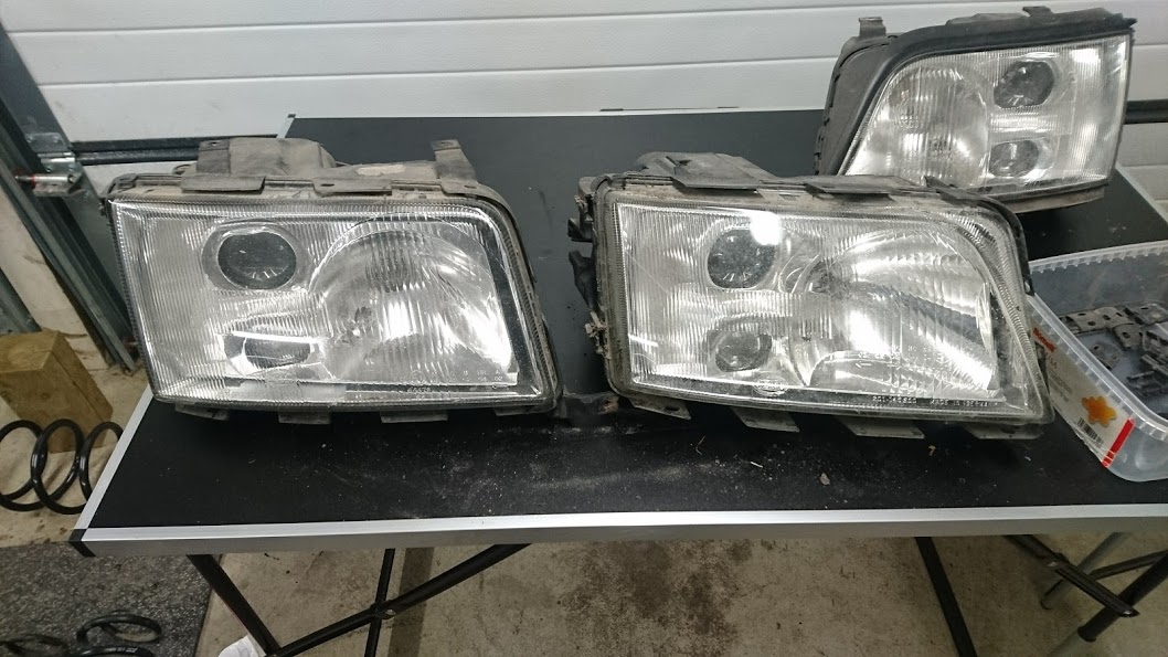

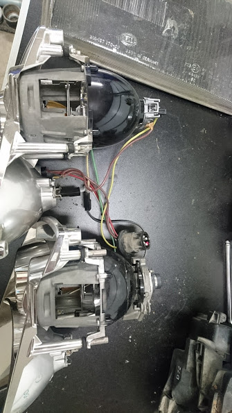

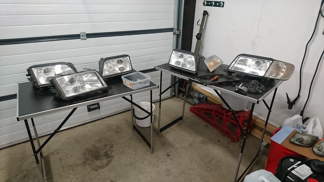

                                  Operaatio valot eli autossa olevat UrS6+ Xenon valot on nähneet parempia päiviä noin 10v sitten. 90% kiinnikkeistä poikki, säädöt ei toimi ja xenonit lähinnä loistaa sinisenä ilman oikeaa valotehoa. Hyllyssä on noita valoja melko läjä eli katselin sopivat osat että sain 2kpl täysin ehjiä lamppuja Frankyn nokalle. Ei tuossa sen kummempaa ollut, mutta vaikka autossa on nyt halogeenit niin noilla jopa näkee. Ei nuo loistavat ole, mutta huomattava parannus vanhaan. Pitäisi vielä releyttää nuo niin saisi hiukan enemmän valotehoa.
                                  Muutama näpsy operaatiosta ja noiden lamppujen erosta. Toki säilytän nuo xenonin osat jos joskus tulee mielenhäiriö haluta ne takaisin.
                                  Jos joku ihmettelee miksi tuossa on UrS4 ja UrS6 valoja sekaisin niin ne on samanlaiset rungoltaan eli otin ehjät rungot ja kasasin niihin UrS6 rojut sisään.

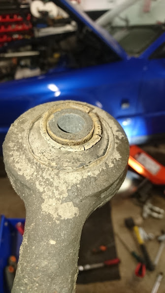

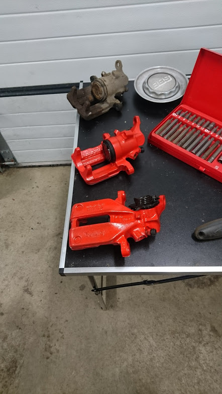

                                    • Mähän en ole tekniikkaan kauheasti koskenut tässä F2:ssa. Korjannut lähinnä kosmeettisia vaurioita/puutteita (sisustaa yms.) Nyt oli pakko, kun alkoi kaikki hajota.

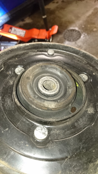

                                      Tänään aamulla jumppasin nuo uudet laakerit/puslat alustaan ja laittelin taakse uudet satulat. Nyt taas jarrut toimii. Kävi taas perinteiset eli unohdin ilmauksen aikana varmistella, että säiliössä on tarpeeksi ainetta eli tuli sitten ilmattua oikein urakalla jarruja =)
                                      Jarrulevyt ei ole kuluneet juurikaan, mutta ne on pahasti ruosteessa. Noista saattaa tulla sanomista katsastuksessa. Tallilla on pari settiä levyjä niin eteen kuin taaksekin eli pitää muistaa napata mukaan.

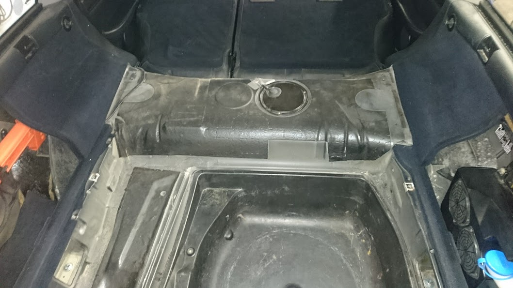

                                              • Franky2:

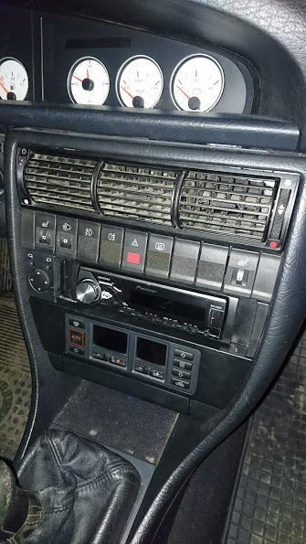

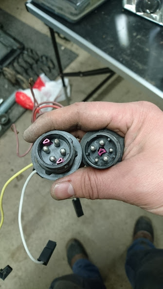

                                                Eilen illalla päätin vaihtaa tuon alkuperäisen Concert radion hiukan uudempaan. Radio toimii moitteetta, mutta se on hiukan "vanhanaikainen" verrattuna nykyisiin. Päivitin sitä aikoinaan eli laitoin siihen tuollaisen Bluetooth mokkulan CD boxin rinnalle eli sai kännykän kiinni (Spotify yms.) No yksi ongelma tuossa oli se, että kun tuli puhelu niin piti aina vaihtaa radiolta CD liittymälle ja bluetooth yhteyden muodostus kesti jonkin tovin. Vietän paljon aikaa puhelimessa ihan töidenkin takia niin tuo alkoi hiukan vaivaamaan.
                                                Tuo Concert radion muoto on haastava nykyaikaisille radioille, mutta etsin tuohon sopivat palikat valmiiksi. Samalla ajattelin vaihtaa tuon keskiosan toiseen sillä tuossa vanhassa on hiukan kulumaa (kuvassa näkyy). No siinähän kävi niin, että unohdin nuo palikat tallille, kehyksen kuitenkin muistin ottaa =( En antanut tuon haitata vaan laittelin Pioneerin kiinni ja hyvin rokkaa. Onhan tuo ruma (katso kuva), mutta ei tuo tuossa noin ole montaa päivää. Laitan samalla tuon "uuden" kehyksen kiinni. Normi radion oikealle sivulle ajettelin laittaa toisen 12V pistokkeen niin tulee siisti (samalla lailla kuin UrS4 mallissa). Autossahan on 12v pistoke käsijarrukahvan vieressä (missä UrS4 mallissa on takalukkojen kytkin)+ takana, mutta ei noita 12V pistokkeita ole liikaa koskaan.
                                                Rokki soi, Bluetooth toimii eli ei valittamista. Auton johtosarjaan en tehnyt muutoksia vaan modasin Pioneerin päässä olevat liittimet sopimaan suoraan Bosen aktiivijärjestelmään eli paluu orkkikseen on helppo. Bose toimii hyvin, ei häiriöitä yms. ja nyt toimii balancet/faderit. Bosessa ne on päättäneet että esim. balancea on turha säädellä itse vaikka nappi siihen on laitettu.

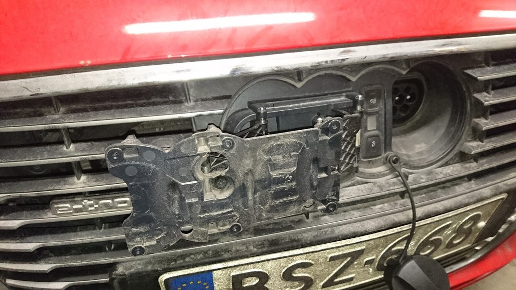

                                                Meni latausluukun salpa rikki, ihmeen pitkään moinen on ehjänä pysynytkin (melko viritys). Korjaussarja ei onneksi kovin kallis ollut ~40€ ja saattaa mennä takuuseen (selvittävät asiaa). Tiistaina pitäisi palikat olla noudettavissa.

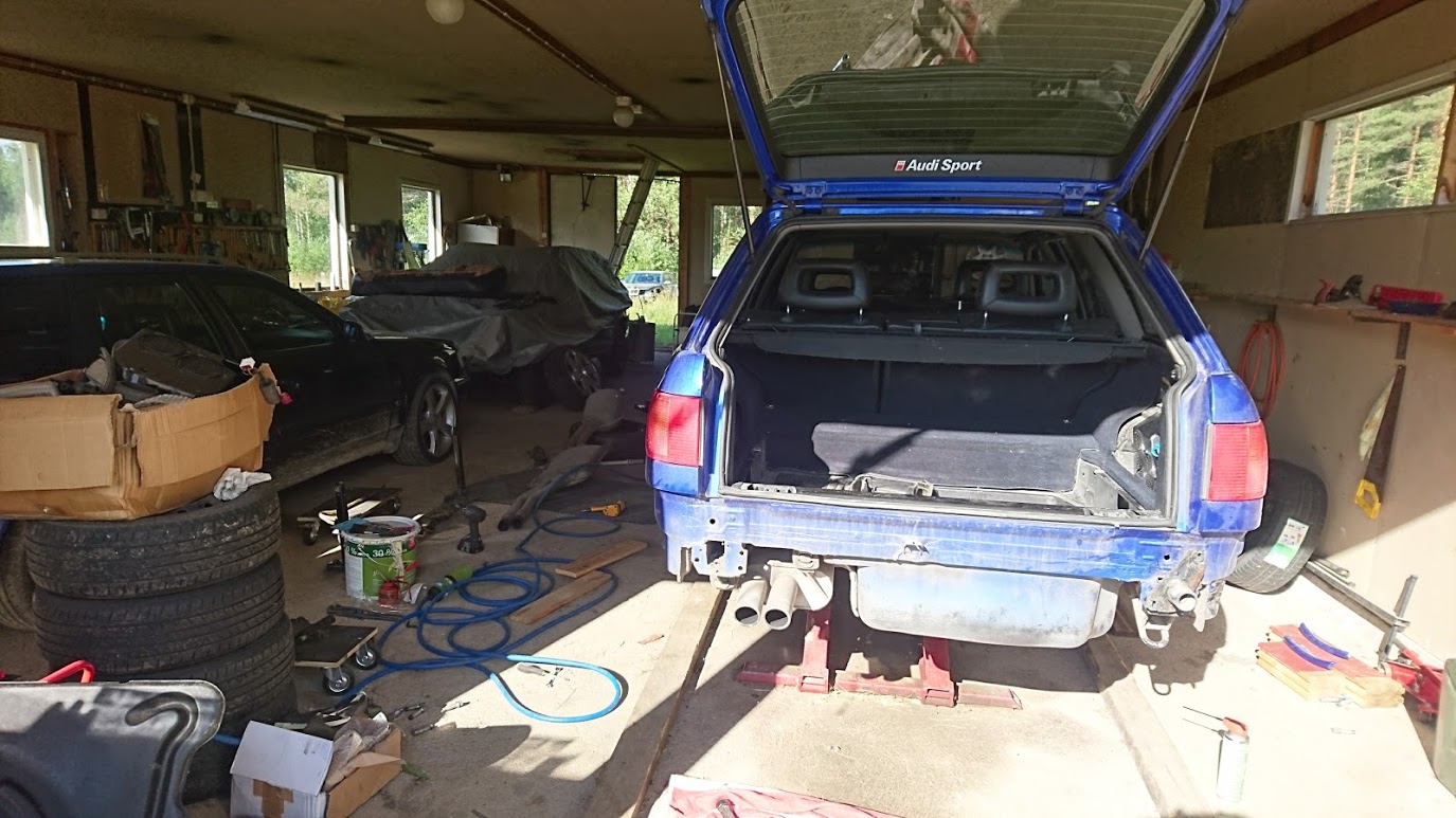

                                                • Franky2:

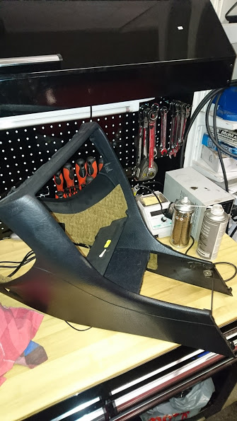

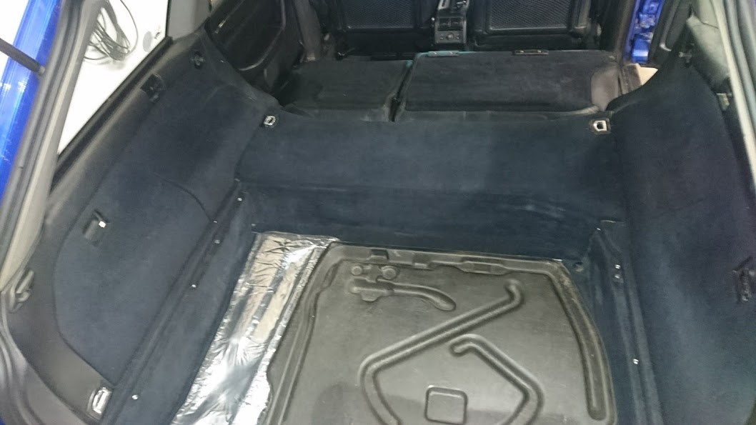

                                                  Tallia siivotessa löysin pari rullaa vaimennusmattoa ja ajattelin joutessani äänieristää tuon takapään. Tuo vararengaskotelo kun on melkoinen kuminapönttö ja muutoinkin äänieristys tuo mukavuutta menoon. En muistanut ottaa juurikaan kuvia matkan varrelta, mutta eristin tuon takapenkeistä taaksepäin kokonaan.
                                                  Täällä Oulussa tiet on älyttömän huonossa kunnossa näiden lauhojen säiden takia mm. kaikki risteykset on perunapeltoa pahempia joten oli hyvä käydä kokeilemassa kitinöitä yms. ja hyvin tuntui olevan aisoissa. Autossa ilmeni aikaisemmin takapenkki tyhjänä ajaessa kitinää jonka helposti paikallisti penkkeihin. Ääni poistui jos joku istui takana. Nyt noita paneeleita purettaessa huomasin, että nuo takapenkkien yläpään kiinnikkeet oli aivan irti (pyöritti sormilla auki). Nyt on kiinni ja penkit äänettömät.
                                                  Mukavaa puuhastelua ja eron huomaa entiseen. Loppui tuo bitumimatto kesken niin täytyy tilata muutama rulla lisää niin saa auton käsiteltyä kokonaan.

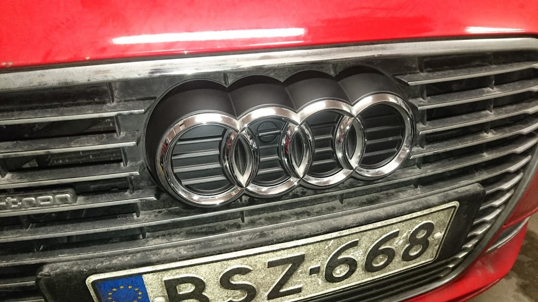

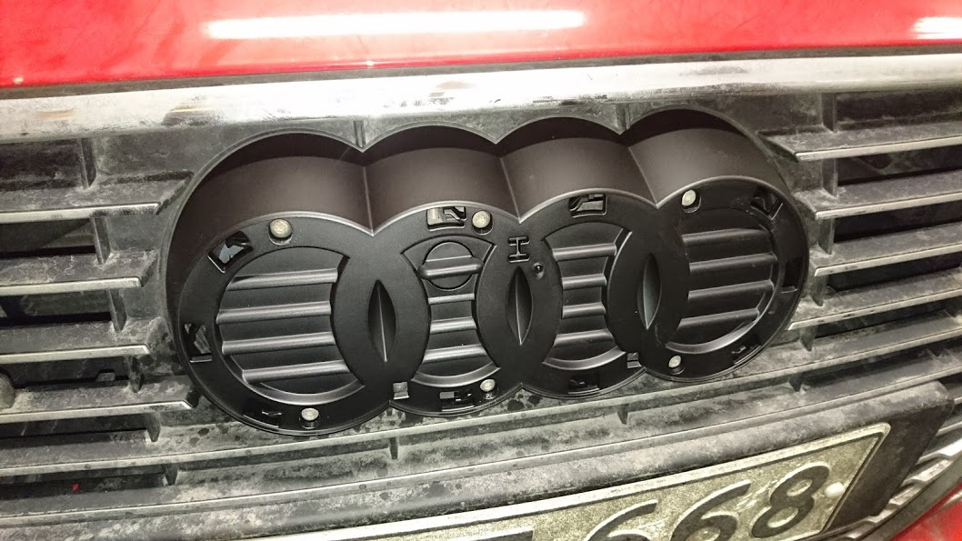

                                                  • E-tron:
                                                    Mainitsin tuossa, että E-tronista meni tuo latausluukku rikki. Tänään tuli tuo uusi osa ja oli ylläri, että sieltä tuli puoliluukkua vaikka vain salpa meni rikki. No samapa tuolle, korjaussarja maksoi vain muutaman kympin. Nappasin paikoilleen ja taas rokkaa. Jotenkin on kutina, että tuota saa tulevaisuudessa korjata uudemmankin kerran. Tuota kun käpistellään useamman kerran päivässä ja joskus tuo jäätyy kiinni. Muutaman kerran on reissulla jätetty suosiolla lataamatta, kun keulassa monen sentin moskakerros ja luukku jumissa. Muutoinhan tuo on aina tallissa niin kotona kuin emännän työpaikallakin eli ei useinkaan joudu pakolla avaamaan.
                                                    Kiitoksia Oulun Audicentterille taas nopeasta toimituksesta.
                                                    • Ja on jotenkin senoloisessa paikassa että kiinanpojan kannattaisi alkaa painaa noita jo nyt, voi olla tulevaisuudessa kovinkin kysytty osa. Noin mielenkiinnosta, menikö takuuseen vai onko tuo "kuluva osa"?
                                                      • Ei tiedä vielä meneekö takuuseen. Jos niin hyvittävät tuon hinnan takaisin. Tosin takuuseen jos menee niin tuo olisi pitänyt myös vaihdattaa marmorilla.
                                                        On kyllä pieni suunnittelukukkanen tuo luukku. Eivät ilmeisesti käyneet talvella testaamassa tuota, kun autoa kehittivät :-) En tiedä onko seuraavassa versiossa tuo mietitty uudelleen.
