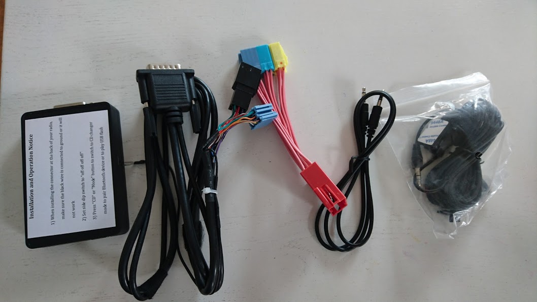

    Edit. Ostin tuohon radioon Kiinasta hiukan päivtystä eli Bluetooth yms. adapterin:
    https://www.aliexpress.com/item/Car-...367242193.html
    Tuota CD tai kasettisoitinta (en löytänyt yhtään ainutta kasettia mistään, suunnittelin jo kirpparille lähtöä että saisi kokeiltua tuota =) ei tule koskaan käytettyä, mutta saapahan nyt Spotify yms. kiinni

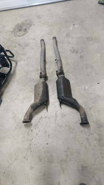

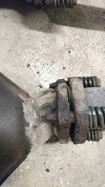

      Tänään aloin ihmettelemään noita Sedanin katteja. Kävin varastolla ja siellähän oli ylimääräiset katit ja otin mukaan. Kunnosta ei voi sanoa, mutta ainakaan ne ei helise. Purin nuo palasiksi, mutterit oli "sulaneet" ruosteen ansiosta melkein kokonaan pois (kuva). Laikkakoneella kaikki poikki ja uutta tilalle.

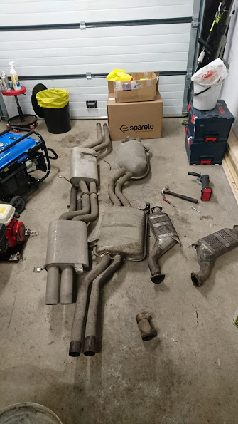

      Päätin samalla, että vaihdan tuon murinaputkiston Franky2:een ja siinä olevan putkiston Sedaniin. Näin jälkikäteen olisi ehkä päässyt helpommalla kun olisi vain vaihtanut katit ja antanut muutoin olla. Frankyn putkisto oli ns. mallia orkkis ja kaikki pultit/mutterit umpiruosteessa. Katteja irroittaessa (otin siitäkin pois ihan huvin vuoksi) tein klassisen virheen eli avaimella vedin itseä päin. No ei se mihinkään auennut vaan meni pultti poikki ja käsi/avain yhdistelmä lävähti suoraan klyyvariin. Sattui hitosti ja pelästyin, että tuleeko nyt mustat silmät. Ensi viikolla on muutama tärkeä asiakaspalaveri niin kiva mennä sinne bandana. No onneksi ei ainakaan vielä ole mikään paikka mustunut. Nenä on vain kipeänä.
      No vaihdoin putket kuitenkin päittäin. Purin kummastakin kaikki pois ja uudet mutterit/pultit joka paikkaan. Sedanissa tosin oli jo kaikki joku aika sitten läpikäyty eli sen kanssa ei tarvinnut tapella.
      Tulipa muuten Sedanista hiljainen, ihan älytön muutos. Nyt kuulee jopa rengasmelun ja tuulensuhinat. Rampista kun lähtee niin oikein hymyilyttää, kun ei kuulu sitä julmettua "VROOOOM" pörinää. Orkkis on ykkönen tälläkin kertaa. Tosin taas ihmetytti tuon putkiston paino sillä melkoinen punnertaminen oli sen kanssa laittaa paikoilleen, yksin kun puuhastelin.
      Franky muriseen taas tuttuun tyyliin ja siihen tuo sopiikin paremmin.

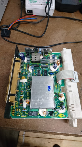

        Hyllyyn on kertynyt noista purkuautoista yms. jonkin verran noita ilmastointilaitteiden yms. ohjausyksiköitä. Testailin niitä FR2:ssa ja kaikki viallisia. Ihan hyvä todennäköisyys, että 4kpl yksiköitä ja kaikki rikki. Mahtaako noita olla edes ehjiä liikenteessä kovinkaan montaa =) FR1, FR2 ja Sedanin yksiköt on käyneet läpi samat korjaukset. Sama vika kaikissa eli jompikumpi tai kumpikin regulaattori rikki. Ihmetystä herätti, että osassa yksiköistä oli 8,5V regu ja osassa 5v. Mulla ei noita 8,5v reguja (L4940V85) ole yhtäkään varastossa eli pitää käydä hommaamassa niitä. Saa nuokin sitten kuntoon ja vaikka myytyä eteenpäin.
