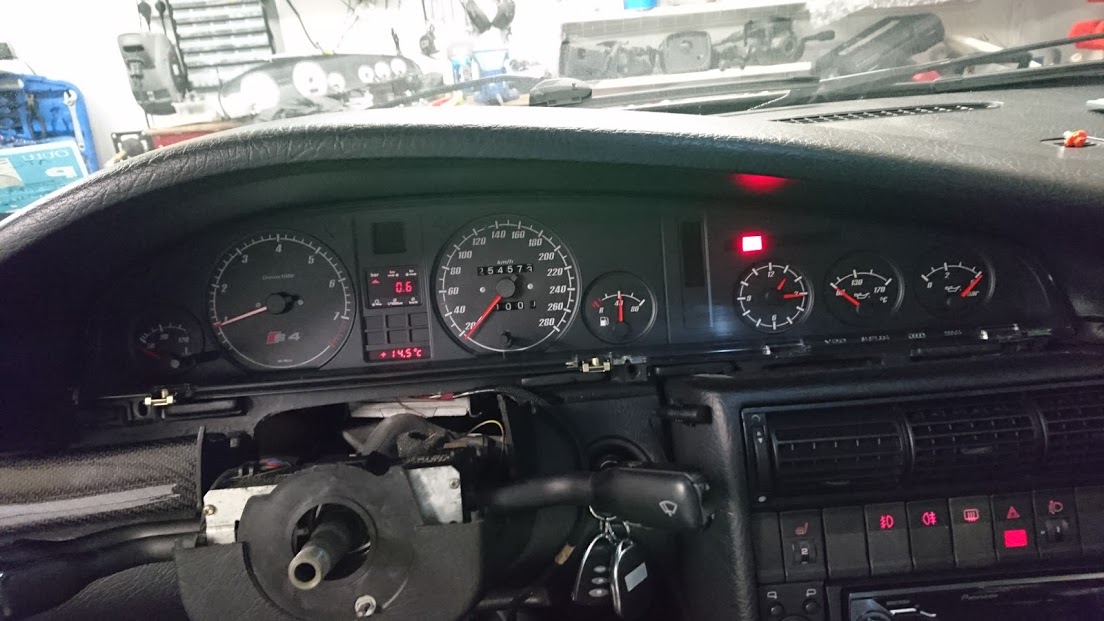

                                                • Vähän sumea kuva, mutta ilmeisesti jotain uudemman näköistä mittaristoa?
                                                  • Pahoittelut kuvan laadusta, tuo kännykkä ei oikein tahdo tarkentua. Vaihdoin hiukan parempaan.
                                                    Tosiaan mulla on tuo mittaristo alkanut nyt "pätkimään" eli ajotietokoneen näyttöön tulee välillä vain viivoja ja tietokoneen kulutus ja keskinopeus ei aina toimi. Lisäksi orkkis tauluista lähtee niiden numeroiden taustaväri irti eli tuo kaipaa hiukan huoltoa.
                                                    Puolasta saa noita mittariston taustoja. Tilasin kaikki uudet hiukan modifioituina, mutta pari juttua meni väärin vaikka tilaus käytiin läpi monesti. Yksi modeista oli tuo S4 merkki kiekkamittariin. Mainitsin useasti, että pitäisi saada se vanhempi S4 logo ja laitoin kuvankin siitä heille. No uudella logolla se tuli silti. Toinen on noiden taustojen väri. Ne on nyt mustat, kun piti olla valkoinen. Tosin nuo on kyllä hyvän näköiset eli koetan ainakin niitä paikoilleen.
                                                    Otan siis mittariston irti ja puran osiin. Juottelen liitokset, putsailen kaikki liitokset yms. ja koetan saada vielä koko komeuden kasaankin =)

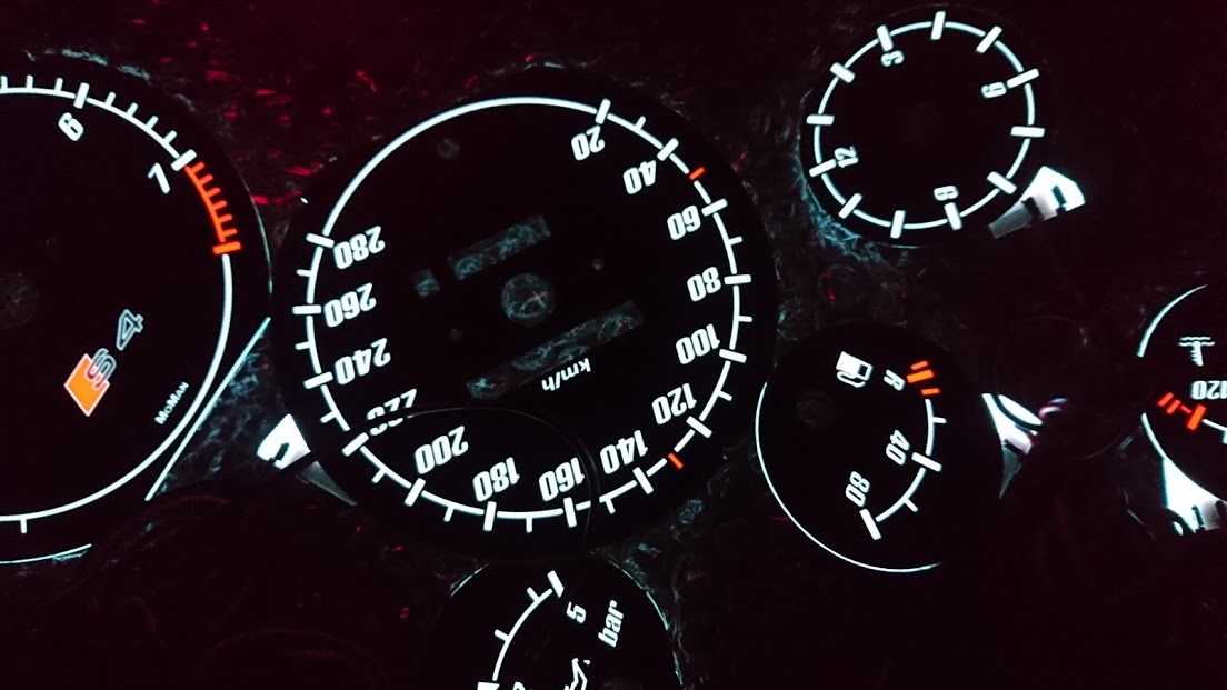

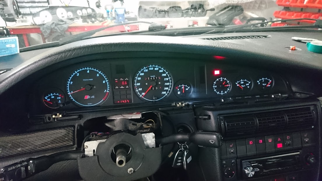

                                                          • Emäntä Levillä viikonlopun niin tuli puuhasteltua hiukan auton kanssa eli vaihdoin eteen uudet levyt (entiset kun meni kieroksi). Tai no kuskinpuoleinen oli kiero, mutta vaihdoin molemmat. Pitää sorvauttaa nuo jossain vaiheessa niin saa kuntoon, nuo on sentään ihan uudet myös.
                                                            Asentelin nuo plasmataustat. Ei ihan heittämällä tehty juttu, joutui modaamaan jonkin verran mittaristoa, että sai kaiken asettumaan kohdalleen. Toinen ikävä seikka on että polttoaine ja vedenlämpötilan taustat on hivenen liian pienet ja taustavalo paistaa läpi. Laitoin reklamaatiota, mutta pikainen fixi noille saattaisi olla laittaa hiukan mattamaalia reunoihin. Sen verran kova homma oli saada nuo paikoilleen niin, että näyttävätkin oikeita lukemia. Tuli jumpattua tuon kanssa useamman kerran.
                                                            Alkuperäiset hehkut on tuolla vielä paikoillaan. Jätin ne ensin pois, mutta sitten huomasin että neulat meni pimeäksi. Laitoin hehkut takaisin niin nyt näkyy nekin hyvin pimeässä. Melko hieno tuosta tuli, mutta hiukan harmittaa tuo musta taustaväri. Kai siihenkin tottuu.
                                                            Kuvissa loistaa tuo punainen valo, se on turvatyynystä (irti). Samalla kun noita taustoja vaihdoin niin purin mittariston kokonaan osiin ja puhdistelin kaikki liitokset yms. Mittaristo toimii nyt täysin.
                                                            • Kuinkas se ajotietokoneen näytön takana oleva lamppu on. Onko sielä sama kun lämpömittarin tinattava lamppu. Hienolta näyttää mittaristo kyllä oli vaivan väärtti.
