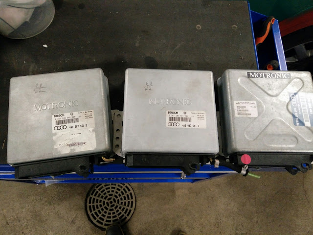

  • Testasin 3 muuta Motronic ecua ja sama homma. Ei mitään yhteyttä. Latasin vanhan 12.12 VCDS version, mutta se ei tunnista enää kaapelia ollenkaan (Firmwaren takia luultavasti). Testasin väylän ja se on ok eli kyllä nyt on Ross-Tech:llä mennyt joku vikaan. Teen kyselyn logeineen asiasta. Niillä ei taida enää olla noita vanhoja romuja millä testata enää.

    • -94 vuoden AAH koneen ecuun pääsi eilen uusimmalla VCDS versiolla aivan kuten ennenkin.
      • Kokeilkaapa kaikki AAN/ADU boxin omistajat pääsettekö niihin vielä kiinni uusimmalla versiolla. Mä testasin tänään monella autolla (Audi (A3/A6) VW (Passat/Golf) ) ja kaikissa toimii paitsi C4 malleissa. Ihme juttu.
        • Testasin juuri uusimmalla VCDS versiolla vm. -92 AAN ecun ja sisälle pääsi ihan normaalisti.
          • Ok, täytyy siis jatkaa tutkimuksia. Testasin jo 2:lla koneella (Windows 7 ja 10) eli ei ole tuostakaan kiinni.

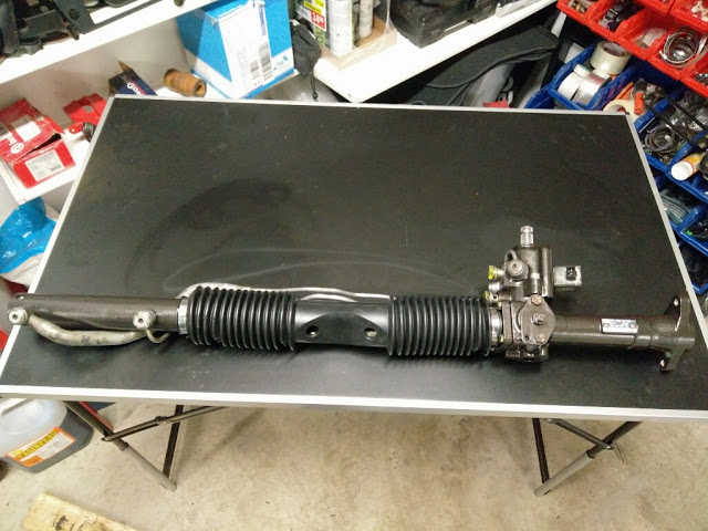

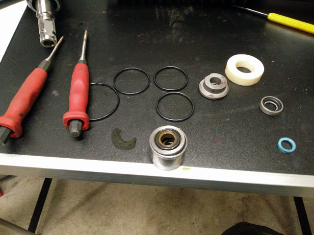

                  • Osia vaihteeksi odotellessa kunnostelin noita osia eli sain hammastangon kasaan. Oli loppujen lopuksi helppo saada tuosta UrS6 mötikästä se tiivisteholkki irti. Tuo FAQ osiossa oleva ohje ei tosiaan täsmää noiden uudempien kanssa.

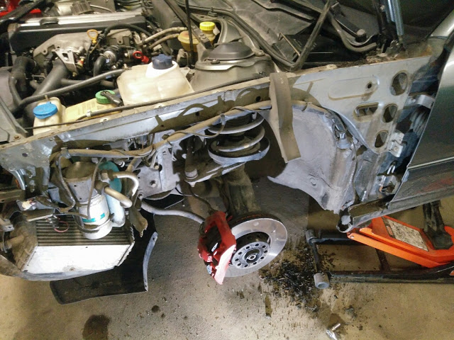

                    Huomenna pitäisi saada se N75. Sitten otankin auton talliin ja pistän atomeiksi eli laittelen siihen tuon vakkarin, vaihdan hammastangon ja puran takapään niin, että saan laittaa sinne vakaajallisen auton romut. Kaikki pitäisi olla aika selkeää kauraa, mutta saapa nähdä. Hyvin mielenkiinnolla odotan mitä löytyy etulokarin takaa (joutuu irroittamaan, että saan vakkarin pumpun oikeaan paikkaan).
                    Samalla tohinalla vaihtuu pommi, jouset (Eibach Pro-Kit) ja katsotaan mitä muuta joutuu tekemään. Takakelkan vaihdon yhteydessä luultavasti saattaa mennä jokunen jarruputki uusiksi. Riippuu kuin ne on jumiutuneet sinne paikoilleen.

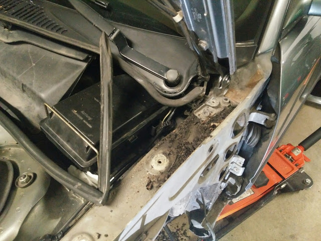

                        • Ajatus ensi viikon reissusta Helsinkiin vaatii ilman muuta vakkarin autoon, joten aloin sitä turaamaan tuossa joutessani töiden jälkeen. Otin lokarin pois ja pieni pelko oli selkäpiissä, että mitä mahtaa löytyä pellin alta. Iloinen yllätys oli, että vaikka oli sontaa yms. kaikki kolot yms. täynnä niin paikat oli lähes ruosteettomat. Lokasuoja on lähes priima, vain hiuksen hienoa pintaruosteen alkua nähtävissä. Korjaan ja suojaan nuo kaikki nyt kunnolla ja otan toisen puolen auki jossain vaiheessa. Olihan tuolla yllärikin luonnollisesti, siitä lisää myöhemmin.

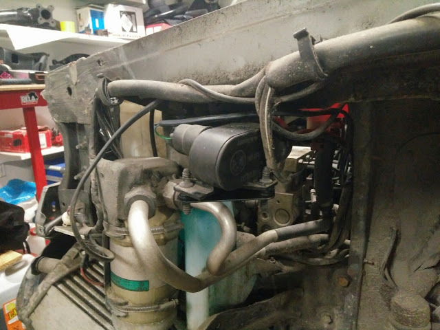

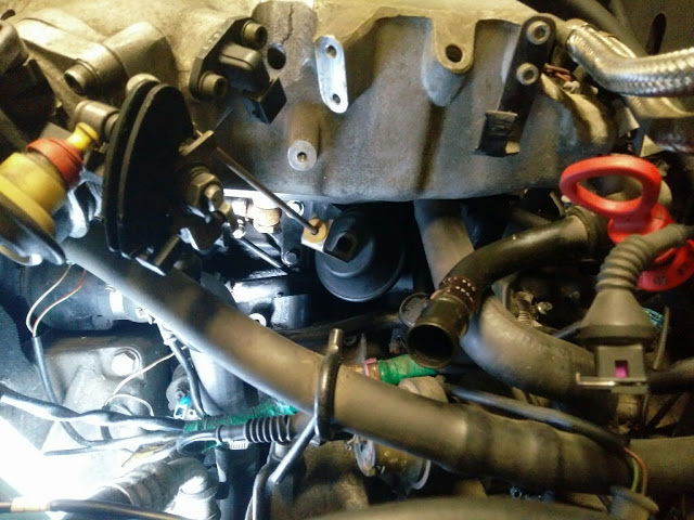

                          Ihan älytön homma saada tuo kaasuläpän säädin paikoilleen. Tuossa kun ei ole koskaan ollut vakkaria niin se musta metallinen vesiputki oli tietysti tiellä eli joutui muuttamaan sen asentoa ensin. Puhumattakaan, että tilaa on hyvin rajallisesti. Poistin kaikki mitä irti lähti edestä ja silti sai turata tovin ennen kuin sain tuon kiinni.
                          Nyt on konehuoneen puolella kaikki kunnossa. Huomenna sähköpuolen juttuja.

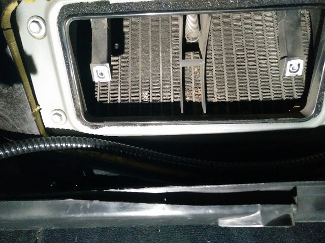

                            Tuota vakkarin boxia paikoilleen mallatessa tutkiskelin tuota sisäkierron läppää. Jostain syystä siitä oli tuo jousi irti (kuva). Eipä tuossa sen ihmeempää kuin jousi kiinni ja homma pelaa loistavasti. Kävin ostamassa tuohon kennon puhdistusvaahtoa. Kuten kuvasta näkyy niin melko tukkoisen oloinen. Täytyy ajaa läpi se jossain vaiheessa.
                            Maalasin ja ruostesuojasin kuskinpuolen etulokasuojan+sisäpuolen itse autosta samalla. Täytyy tehdä nyt kulma kerrallaan, kun ei kehdannut koko autoa pistää vielä atomeiksi.

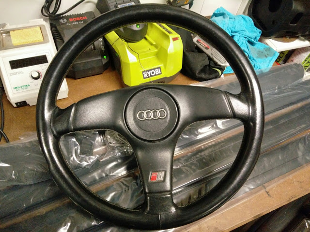

                            Kävi muutama vahinkokin. Mallailin tuota 3-puolaista rattia paikoilleen, kun sain hommattua kaikki rattimuovit ja laitoin ratin siihen työskentelytasolle. Käsi yms. osui siihen ja se tippui lattialle. Huokaisin helpotuksesta kun näkyviä vaurioita ei näkynyt tuossa vaiheessa. No kasasin kaikki ja testille niin huomasin ettei vilkku palauta. Ratti käteen ja hitto siitä oli katkennut tuo palautus "tinksu". Kyllä nyt sylettää. Voiko tuota korjata mitenkään? Toinen vahinko kävi kun kiskasin puskurin irti autosta niin meni tuo perhanan puskurin pidike autosta rikki. Tallissa ei ollut kuin UrS6 puskurin kiinnikkeitä eli pitää kuikuilla toiselta tallilta löytyiskö UrS4 mallin muoveja.

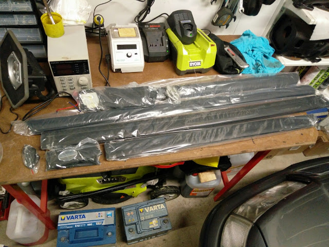

                            Postissa tuli tänään myös uudet listat autoon. En millään raaskinut ostaa alkuperäisiä sillä yhden listan hinta on 150-170€ kpl. Sain kaikki listat autoon virosta alle satasella. Katselin noita ja kyllä ne tuohon luottaa. Paljon paremmat kuin mitä autossa nyt on kiinni.
                            • Varautuisin henkisesti siihen että listat ei välttämättä ole ihan tarpeeksi pitkät, mulla oli n.5mm-10mm kokonais pituus lyhyempi verrattuna alkuperäisiin. Pieni ero mutta kun asian tietää niin se voi jäädä harmittaa. ;)
                              • No nuo alkuperäisetkin on kutistuneet vuosien aikana tuon verran. Täytyy ihmetellä jossain vaiheessa. Tilaan muutaman kilon vaimennusmattoa ja vaimennan nuo ovet samalla, kun listojen kanssa puuhastelee.

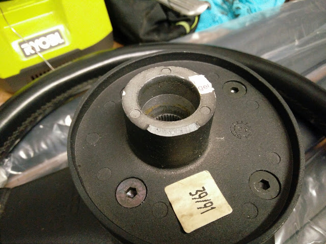

                                  Muistelen että sulla olis ollu joskus joku alumiiniliima tai vastaava millä parsit jotain urssin lukkolaitetta.
                                  • Juuh, kävi mielessä, mutta mä hukkasin tuon palasen mikä irti lähti. Täytyy ihmetellä tuota ja tarvittaessa tehdä uusi pala tuohon ja koettaa jos saisi sen kiinni. Ongelmaksi saattaa tulla lämpö. Saako tuota purettua niin ettei nahka yms. Vaurioidu.
                                    • Moposta joskus korjasin katkenneen kytkinkahvan ihan wurthin pikaliimalla, kun oli aika huokoista valettua alumiiniä. Hyvin toimi 18kk kunnes mopo lähti seuraavalle omistajalle :D

                                          • No sehän on vaan muovia. Itselleni vaihdettu urs6 ratti nelosen tilalle, jolloin tuon palauttimen joutui tekemään uusiksi. Eli teet mistä tahansa sopivalla halkaisijalla olevasta putkesta sopivan palan ja vähän dremelöit tuohon koloa, jotta saat tukevammin liimattua sen pikemminkin omaan koloonsa. Itsellä moinen kestänyt nyt muutamia vuosia. Ei ole mikään "ameriikan temppu".
                                            • Tuo rattihan purkautuu useampaan osaan, kunhan nuo kuusiokolot availee.
                                              • Uudempi on muovia, tuo on ehtaa metallia. Katselin juuri noita pultteja kuvasta ja kokeilen huomenna purkaa.
                                                • Saattavat sitten olla erittäin tiukassa, nm vasta paikoilleen lyöty xzn-avain auttoi ;)
                                                  • Tig ja valualulankaa, niin tuo ratti tulee kuntoon.
