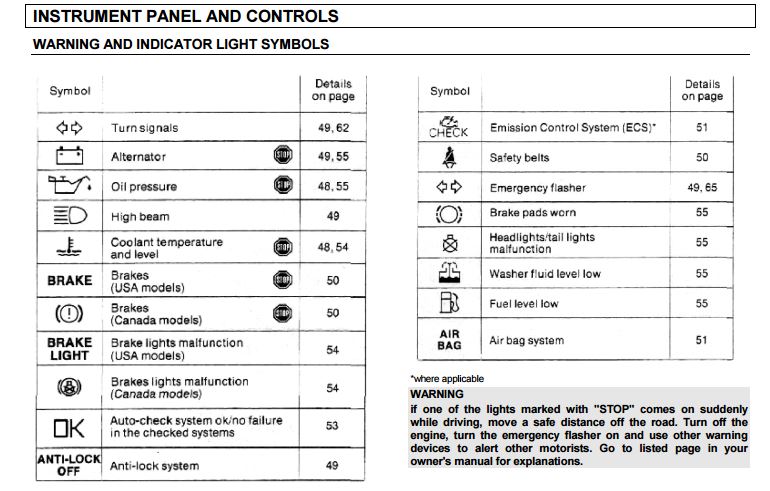

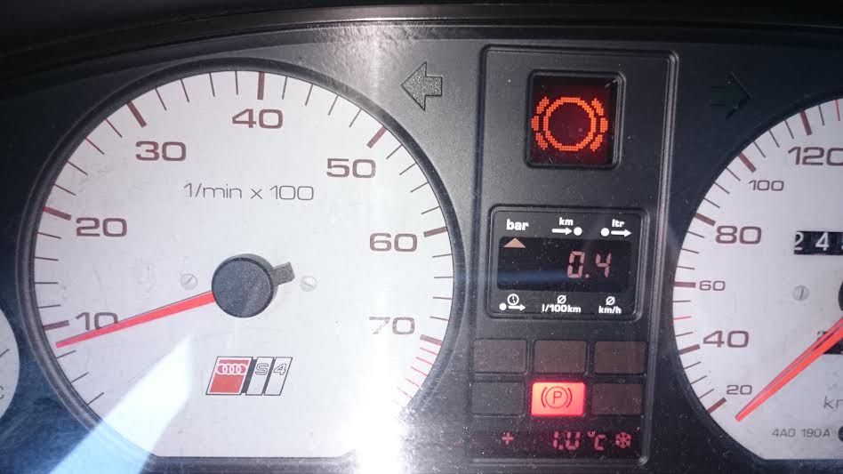

                                      • Meneekö mulla nyt jokin ohi noiden merkkivalojen kanssa? Ajotietokoneessa mielestäni palaa jarrupalojen kuluneisuuden varoitin joka piippaa kerran kun laittaa virrat päälle ja eikös tuo toinen valo ole käsijarrusta? Ei ole mitään pommiin yms. osiin viittavaa varoitusta tuossa kuvassa.
                                        • Katsoin ihan samaa. Vai vääristääkö kuva punaisen oranssiksi?
                                          • Tuossa ruudussa oleva varoitus on väriltään punainen. Se voi olla merkki useasta asiasta:
                                            - Liian vähän jarru- tai ohjaustehostimen nestettä
                                            - Liian vähän painetta (pommi rikki, vuoto) yms.
                                            - saattaa olla myös joku anturi rikki
                                            Jarrupaloista tulee "vain" keltainen merkkivalo. Näin ainakin noissa muissa Ursseissa joita on tullut vastaan.
                                            • Kyllä mää vahvasti väittäisin että tuo kuvan varoitus on oranssi, joka voi ehkä tulla muustakin syystä kuin kulumisenvaroittimestä. Punainen on semmonen missä huutomerkki keskellä ja se piippaa kolmesti kuten tuolla oletat.
                                              • Ähh, tosiaan. Seison korjattuna. Kuva vääristää ja nyt katsoin tarkemmin ja tosiaan ikonikin on väärä. Tuo selittää myös sen, että ei kuulunut piipauksia. Nolottaa aivan...

                                                  • Emäntä kuivatti autoa tallissa muutaman päivän tuon pesun jälkeen ja varoitus poistui eli oli ilmeisesti vettä väärässä paikassa. Oulussa ei tahdo oikein olla tilaa noille vehkeille niin siirsi auton ulos (suojapeitteen alle). Saa nyt köllötellä pihalla jonkin aikaa.
