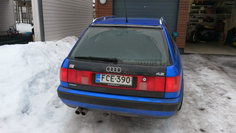

                          • Nyt viikonloppuna nakkasin takaluukun ja takaovet paikoilleen. Takaluukku oli aivan älytön homma vaihtaa yksin, mutta kyllä se sinne meni. Tuon säätäminen vaati julmasti aikaa. Luukun mukaan tuli tehtyä isompikin tekniikkaswappi, täytyy repiä nuo merkit jossain vaiheessa pois ;-) Harvinainen luukku, ei tippaakaan ruostetta missään, aivan virheetön kaikin puolin. Paneeleita yms. ei oltu koskaan irroitettu. Tuo luukku poiki tosin yhden virheilmoituksen ruutuun, sillä tuossa on jarruvalo ja nyt mittaristossa herjaa varoitus jarrupolttimosta. Pitää huomenna laittaa vastus tuohon tai koettaa metsästää UrS6 mallin "valocheck" purkki.
                            Meinasin jättää nuo kiiltolistat, edessä ne vielä on, mutta taakse vaihdoin jo mustat. Syy miksi noita en laita on se, että noita loppupätkiä ei saa mitenkään irti ikkunaa poistamatta ja sitä ei saa pois kuin rikkomalla. Koetin tuosta romuautosta sitä irroittaa kehnoin tuloksin eli en alkanut rikkomaan tuon ikkunoita. Mennään mustalla...

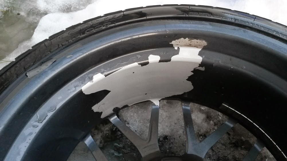

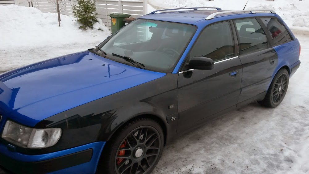

                            Noista vanteista vielä. Ovat sitten maalaamossa maalanneet suoraan soodan päälle. Eivät siis ole pesseet noita ennen maalausta. Jälki oli muutoinkin heikkoa, mutta tuo osoittaa jo täydellistä osaamattomuutta. No tuon putiikin voi jättää ihan omaan arvoonsa. Harmittaa vain, kun mistään ei saa enää laatua =( Maalit lähtee isoina paloina pois.
                            Nuo ovien ikkunat on muuten tehdastummennetut. Vaaleammat kuin auton orkkis (kalvolla tummennetut) lasit ja sen myös huomaa sisätiloissa. Huomattavasti valoisamman oloinen koko laitos.

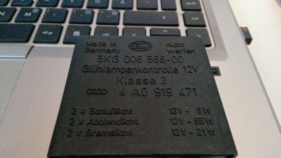

                              Jos sulla on jotain tuntomerkkejä antaa sille Urs6 valocheck-purkille, niin voisin katsoa löytyykö.
                              • Tuo purkki on konehuoneen releboxissa paikoissa 14 ja 15. UrS4 mallin osanumero 5KG006568-00 4A0919471. Releen päällä numero 301.
                                Tosiaan, tuo UrS6 oli melko erikoinen ilmestys. Kaikilla mahdollisilla varusteilla ja täysin ruosteeton mm. etulokasuojia purkaessa tuolla koteloissa ei ollut mitään muuta kuin hiukan pölyä. Tankki oli aivan kuin uusi, pohjassa ei ollut häivääkään korroosiosta. Kyllä harmitti pilkkoa tuo. En ole missään nähnyt noin hienokuntoista autoa.
                                Edit. UrS6 Mallissa, jossa tuo extra jarruvalo, boxin numero on 4B0919471A

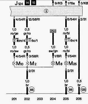

                                    • Ähh. Ei se auta vaikka kuin laittaisin tuon UrS6:n valoboxin. Tuolle lisäjarruvalolle on vedetty ihan oma piuha eteen asti. Kuvassa oleva M25 on tuo extra jarruvalo.
                                      Täytyisi vetää eteen asti piuha, täytyy kokeilla vielä tuolla vastuksella ja jos se ei auta niin sähkötöihin on ryhdyttävä.
                                      Edit. Tuo nasta on tuossa "vanhassa" versiossakin eli teenpä kunnolla ja vedän piuhan eteen asti. Ei tarvitse tyytyä noihin patenttiratkaisuihin.
                                      • Tuo jarruvalon muuttaminen olikin minuutin juttu. Aloin purkamaan paikkoja ja huomasin, että valoboxilta lähtee taakse jo kaapeli. Tuo menee peräkoukulle. Unohdin aivan täysin, että laitoin aikoinaan tuon =) No nyt toimii kaikki niin kuin pitää.

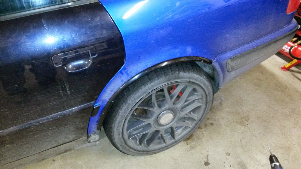

                                        Tuossa kun ei mennyt kauaa niin aloin hieromaan paikoilleen noita lokasuojan levikkeitä. Edessä ne jo on, kun oli lokarien matkassa. Melko paskanen auto, mutta eipä tuota saa puhtaana pidettyä. Mutka tiellä niin auto on aina tuon näköinen. Noiden leveiden listojen loppuosat on hyllyssä ja en aio edes laittaa niitä paikoilleen ennen kuin osat on maalissa ja ne voi heittää kiinni. Noiden irroittaminen rikkoo kiinnitysklipsit 90% todennäköisyydellä.

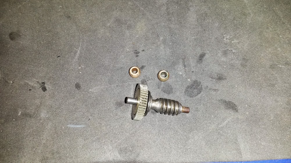

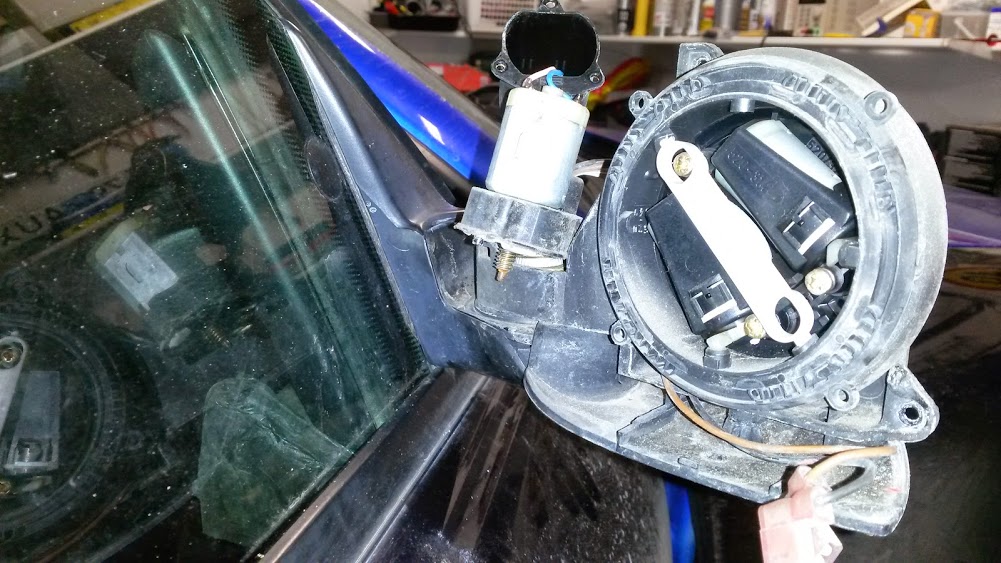

                                        Mainitsin tuossa, että laitoin autoon kääntyvät peilit. Muutoin hyvä, mutta ei ne mihinkään käänny. No nyt sitä tuossa selvittelin myös, kun oli suojamuovit irti. Rele on ehjä, sen testasin. Aloin tarkastamaan peilejä. Ne on jumissa ja vieläpä niin, että ne on käännetty väärään asentoon eli peilejä ei voi edes manuaalisesti kääntää kylkeä vasten vaan ne kääntyvät ainoastaan ulospäin. En purkanut sen enempää noita vaan ihmettelen noita jossain vaiheessa. Huomenna pitää viedä tuo kauppakassi korjaamolle jossa se saa uutta osaa keulaan eli joku pulkka pitäisi olla ajokunnossa.
                                        • Tuossa joutessani vaihdoin etuovien kiiltolistat pois ja aloin samalla tutkimaan noita peilejä. Irroitin moottorit ja ne pyöri oikein hyvin. Liikkumattomuuden syyksi paljastui täysin jumiutuneet laakerit tuossa akselissa (kuvassa olevat messinkiset holkit). Noita sai suostutella melkoisesti, että sai irti. Kunnon putsaus ja uudet rasvat sisään niin johan alkoi peilit kääntymään. Noita ei varmaan ole muutamaan vuoteen käytetty.

                                                  • Soodan jälkeen pitää pestä pinnat ennen maalausta aina. Noissa ei näy olevan pohjamaalia ollenkaan. Oisko syy, ettei maali pysy.
                                                      No olipas outoa toimintaa maalarilta. Kuten Jaakko kertoi, jos sinne jää vähänkin soodaa, ei se maali pysy pidemmän päälle.
                                                      • Pohjamaalikin tosiaan puuttuu eli pitää toimia kohtuu nopeasti noiden kanssa ettei ala hapettumaan. Nuo vanteet oli maalarilla monta kuukautta eli ei ainakaan kiireestä voida puhua. Voinhan tuon nimenkin mainita eli Holstinmäen automaalaamolla nuo oli.
                                                        Taidan laittaa Risan talvirenkaat alle, kesärenkaita ei kehtaa ihan vielä laittaa vaikka laillisesti niillä saisi jo ajaa.
                                                        • Kyl noi BBS:t ihan asfaltilla ajaessa kerää lahjakkaasti hiekkaa itseensä. Miniatyyri-hiekkadyynejä siellä "lipan" nurkissa. Eli ei mitään epänormaalia tuo hiekan kerääminen :)
                                                          • Nuohan on mulla ensimmäistä ja ilmeisesti viimeistä kertaa alla ns. talvivanteina. Aika huonosta moiseen soveltuu (kerää tosiaan tuota töhnää). Harmi kun ei tullut otettua kuvaa, mutta siinä välissä missä on venttiili niin hyvä kun hattu näkyi. Aivan täynnä sellaista mudan/hiekan sekoitusta. Oisko tuota kertynyt tuon lämpimässä tallissa säilyttämisen takia. Mutka tiellä, kerää kosteutta/hiekkaa ja talliin kuivumaan ja taas sama juttu. Pikkuhiljaa likakerros kasvaa. Tuo ei edes ole pistänyt silmään, kun vanteet on noin tummat. Hopenvärisissä tuon olisi huomannut aikoja sitten.
                                                            Täytyy huuhdella noita hiukan useammin niin pysyy hiekat poissa.
                                                            Edit. Tein kirjallisen reklamaation asiasta maalaamolle. Katsotaan mitä vastaavat.

                                                              Noista vanteista, maalaamo hoitaa nuo kuntoon kuhan ehdin ne sinne toimittamaan. Kovasti pahoittelivat. Oli ollut ammattikoulusta harjoittelijoita (2kpl tyttöjä) ja en tiedä oliko nuo sitten ensimmäiseltä luokalta vai mistä, mutta ei niillä ole ollut hajuakaan mitä ovat tehneet.
                                                              Tuossa kun vaihdoin takaluukun niin nyt huomasin, että takaluukun pumput ottaa runkoon kiinni (kun luukku on kiinni). Tätä ihmettelin tovin, sillä mittasin S4:n ja S6:n luukut ja ne on täsmälleen samankokoiset. Sitten huomasin, että S6:n pumput on "tuhdimmat" eli halkaisija paksumpi kuin nuo vanhat. Ero on korissa. S6:ssa on loppupäästä ohennettu sitä sivussa olevaa korikittiä loppupäästä ja S4:ssa se korikitti on yhtä paksua loppuun asti. Ilmeisesti tuossa on tapahtunut tuotekehitystä ja S6:een on laitettu järeämmät pumput ja sen takia sinne on pitänyt "raivata" lisää tilaa. Tosin kummassakaan setissä pumpuista ei ollut Audin tai VW:n merkkejä eli en tiedä onko noista kumpikaan alkuperäisiä.
                                                              No pikainen korjaus asiaan eli hion alapäästä sitä korikittiä samaan tyyliin kuin S6:ssa ja nyt ei ota pumput koriin kiinni. Täytyy huomenna ottaa kuva tuosta niin selventää asiaa.
