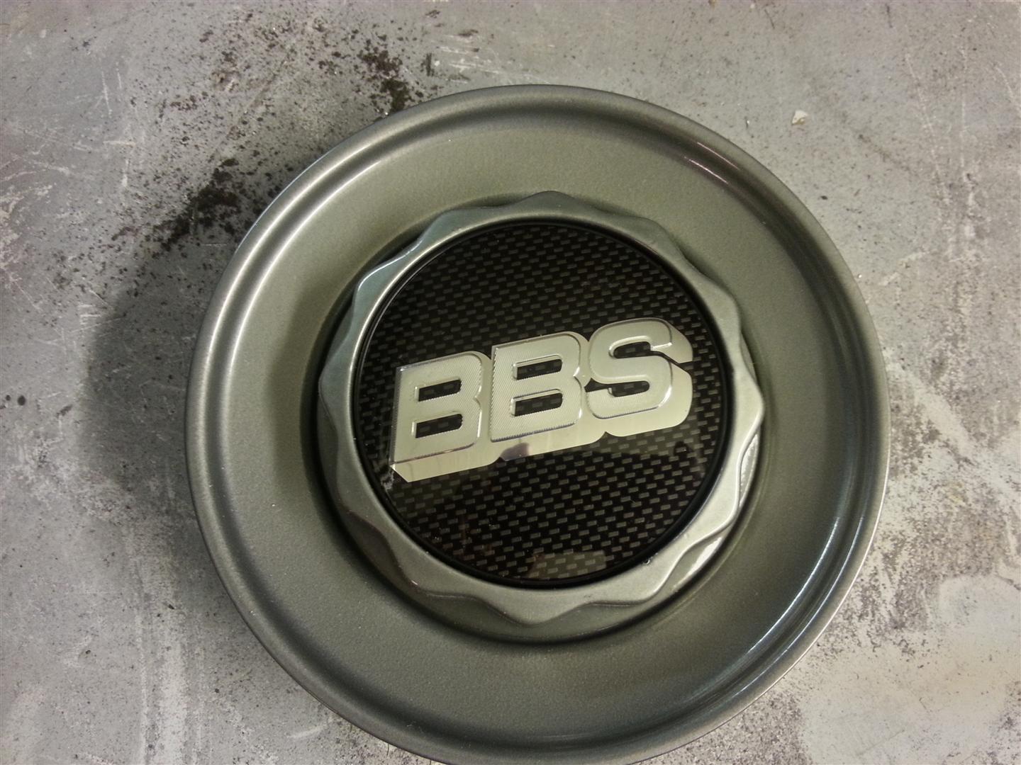

                        Pitää noihin BBS keskiöihin hommata uudet tarrat...
                        Viimeksi muokannut Jari74; 16.12.2014, 18:39.
                        • http://www.ebay.de/itm/BBS-center-ba...item23427abe0f
                          Tuollaiset taisin ostaa omiin tuumaa pienempiin BBS RC.
                          • Kiitos linkistä, tilaan tuollaiset. Pitää vain ensin tarkastaa nuo mitat...

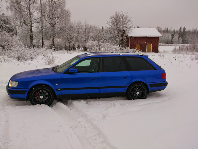

                            Mulla on varastossa mustat kattokaiteet, tuota kuvaa katsellessa niin ne saattaisi sopia paremmin katolle noiden tummien vanteiden kanssa. Täytyypä kokeilla. C4:ssa noiden vaihtaminen on 5min juttu...
                            • Kävin hakemassa Frankyn eilen Ouluun. On se muisti lyhyt...en ollenkaan mieltänyt, että tuohan oli Porkkiksella säädettävänä ennen kuin laitoin varastoon. Mukava "ylläri" kun lähdin ajamaan niin tuohon liikkui aivan eri tavalla kuin "ennen vanhaan". Olihan tuo monta vuotta ihan perussäädöissä ja tosiaan en ole tuolla muuta ajanut kuin Lappeenrannasta talliin...
                              Tuo ISV:n vaihtaminen poisti kaikki epämääräiset ominaisuudet, kuten sen nykimisen kun antaa auton rullata 1-2:s vaihteella (esim. risteykseen tultaessa). Etujarrutkaan ei täristäneet ollenkaan vaikka olin varma että ne kelluvat levyt olisivat taas jumiutuneet varastossa seisoessa. Noiden purkaminen ja kiinnitysten voitelu näyttää toimivan ainakin vielä.
                              Oli sen verran leppoisaa ajella tuolla, että en alkanut tuota vielä purkamaan sillä suunnitelmissa on ajella Vantaalle uudenvuoden viettoon. Voisi ulkoiluttaa tuota vanhusta vaihteeksi ja vasta tuon reissun jälkeen laitella palikoita kiinni.
