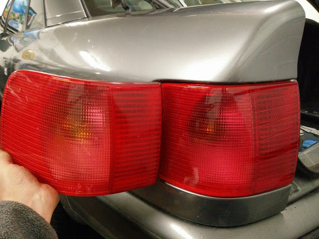

Kysytään täältä. Olen tilaamassa uusia takavaloja (keskipaneeli+äärivalot), mutta osanumerot aiheuttaa ihmetystä ja koska edelleen reissussa niin en voi tarkastaa autoista itsessään.
Laitetaan tähän nyt ensin nuo osanumerot:
4A5945217
tail light with turn signal, brake and tail light, and reflector
left outer red/yellow / sedan
4A5945217B
left outer red / sedan: S4,SPORT
4A9945217
left outer red / AVANT
4A5945218
right outer red/yellow / sedan
4A5945218B
right outer red / sedan: S4,SPORT
Sisempi paneeli:
4A0945227A
tail light with reversing light and rear fog light / (left-hand traffic only)
inner / sedan: S4,SPORT
4A9945227A
inner / AVANT: S4,SPORT
Noiden perusteella olisi kyllä helppo tilata, mutta jos katson osat traditionista niin mm. sisempää takavalopaneelia ei saa kuin yhdellä osanumerolla ja se sopii molempiin malleihin (Avant/Sedan). Osaako kukaan varmistaa, että tuo paneeli on tosiaan sama?
Sama kysymys noiden reunavalojen suhteen, osanumero 4A5945217B olisi tuon listauksen mukaan Sedaniin (punainen), mutta tradition sanoo sen olevan Avanttiin ja väreiksi kelta/punainen.
Ei siis täsmää, jos joku osaa sanoa varmaksi niin hyvä homma. Saan kyllä tiedot kotoa, kuhan pääsen autojen luokse, mutta ajattelin tilailla jo valmiiksi.

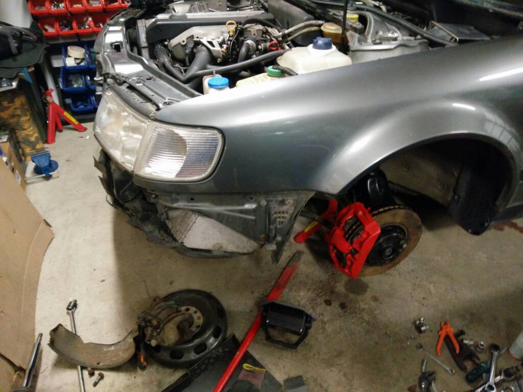

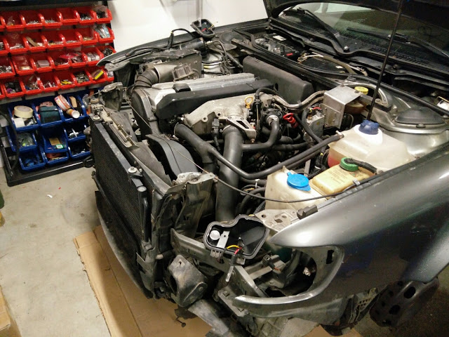

No niin kotona ja tänään aloittelin sedanin "huoltoa". Purin keulan auki, koska jäähdytin piti ottaa keulasta pois. Ihmetys olikin suuri kun se oli täysin tiivis. Ei mitään vuotoja missään. Ilmeisesti viimeksi siellä oli kosteutta ja näytti, että se vuotaa.
Piti sitten alkaa metsästämään mistä se roiskiin jäähdytinnestettä ulos. Sitä kun tulee melkoisesti. Äkkiähän se löytyi kun otti suojamuovin pois ilmastointi yms. laitteiden päältä. Nestettä tulee tuosta ilmausruuvin kohdalta (kuva) ja sitä tulee paljon kun auto käynnissä. Kuvasta näkyy, että autoon on ilmeisesti aikoinaan vaihdettu kenno sillä tuon boxin alla on joku tiivistematon tapainen. Tepolta on tulossa ihan oikea tiiviste tuohon eli pitää nin kuitenkin repiä tuo boxi pois ja vaihtaa varuilta kenno ja puhaltimen moottori uusiin.
Btw. kun purin tuon keulan niin huomasin, että tuo jäähdytin on sitä mallia missä on vaihdelaatikon jäähdytys. No uusi mikä tuli on ns. normimalli. Nyt olisi joutilaana uusi jäähdytin normi Urssiin.

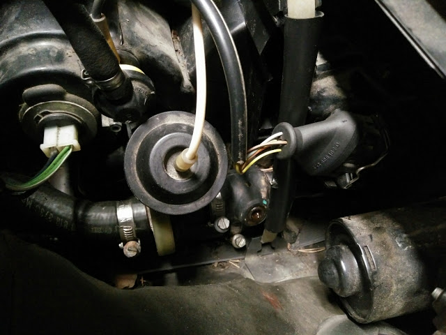

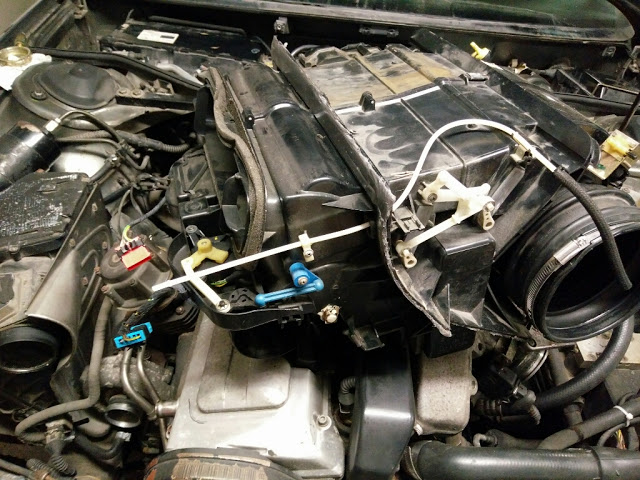

Tänään remontti jatkui. Tätä on joku Rane niminen kaveri aikoinaan "korjaillut". Ilmeisesti auton lämmityslaite/kenno on pettänyt ja tähän on vaihdettu kokonaan "uusi" jostain. Vuosimalli kyljessä on 1995. Ei ole koskaan halkaistu. Vaihto tehty hutaisten. Ihmettelin miksei suuttimista oikein tule ilmaa ja syy löytyi helposti. Alhaalla oleva leveä kumi oli aivan lytyssä tuon laitteen alla. Yläsuuttimien putket ei ollu paikoillaan ollenkaan jne. Lisäksi kaveri joka tuon on aikoinaan tehty on vissiin unohtanut miten nuo alipaineletkut kytketään sillä ne oli nätisti kaikki tulpattu =( Nyt pitääkin verestää muistoja miten nuo oikein kuuluisi olla (ei ole toista autoa täällä Oulussa mistä vakoilla) Saa vinkata jos joku muistaa. Kysymys, mikä on tuo kuvassa oleva valkoinen alipaineputki? Se ei mennyt mihinkään vaan se törröttää irrallaan auton sisäpuolella?
No hyvä puoli tuossa oli, että koko yksikkö oli helppo ottaa pois. Sen kuin nosti vain. Halkaisin boxin ja tässä vaiheessa täytyy nyt mun myöntää, että tein virheen =( Ostin nimittäin tarvikekennon ja tuulettimen. Yleensä en moiseen sorru ja taas tuli muistutus, että miksi kannattaa jättää moiset jonkun muun huoleksi. Tarvike kenno ei ihan täsmännyt koon puolesta vaan oli hiukan pienempi. Sitä sai tilkitä huolella ettei kilisi/kolise siellä laatikon sisällä. Toinen oli puhallin. No sen kun laittoi paikoilleen niin siivet ei edes pyörineen vaan ne otti siihen päätyyn kiinni. Meni puoli iltaa tuota modatessa ettei se ota mihinkään kiinni ja pyörii äänettömästi. Kyllä harmittaa...muutaman kympin säästö ja hirveä työ saada sopimaan osat kunnolla. Pysyn orkkis osissa.

Joo toi kotelon halkaisun jälkeen on hyvä ottaa kuvat ja muutenki dokumentoida tai laputtaa nuo piuhat.
Tän ranetin kesällä kanssa läpitte, tosin laitoin romiksen puhaltimen eli boschilaisen ei mitään sopivuusongelmia.
Täällä ohjeita, ja linkkejä http://www.audiclub.fi/audifinns/sho...C4+ilmastointi
Oikeastaan sen tekee tän mukaan ihan mukavasti.
http://12v.org/urs/C4UrSHeaterCoreReplacementDIY.pdfViimeksi muokannut VWarre-00; 15.2.2016, 22:51.

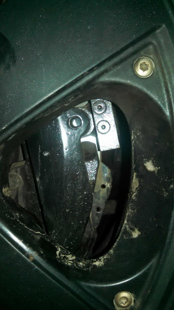

Kokeilinhan mä laittaa tuota tilttirattiakin. Kaikki meni hyvin siihen asti kunnes hoksasin, että auto on automaatti. Lukkosylinterissä on se vaihdekepin lukitus ja tietenkään mulla ei ollut sopivaa mallia moisesta laitteesta joka olisi käynyt mihinkään kojelautaan =( No laitoin vanhat romut takaisin. Bosen johtosarjan korjasin ja nyt rokkaa niin kuin kuuluukin. Tuo oli melko erikoisesti kytketty ja menikin melkoisesti aikaa niitä selvitellessä.

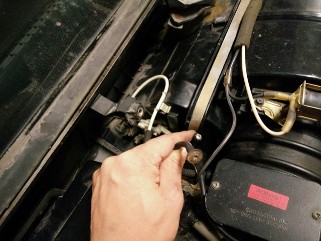

Selvisi miksi nuo alipaineletkut oli tulpattu. Tuossa ilmastointiyksikössä on se luukku, joka vedetään alipaineella kiinni kun painetaan sisäkierron nappia, rikki. Luukun pitäisi avautua itsekseen jousen avulla. No tuossa ei sitä jousta ole, joko se on poikki tai lähtenyt paikoiltaan. Pitää jossain vaiheessa kaivaa tuokin tuolta ulos ja korjata tai vaihtaa tuo koko laatikko toiseen. Katselinkin jo valmiiksi onko mulla ylimääräistä hyllyssä ja oli vielä tallessa se minkä irroitin tuosta toisesta Urssista (R12 kierteillä oleva). Paineilma systeemit toimii kaikki muutoin nyt hyvin, tuli testattua ja nestettä ei vuoda enää mistään. Sisälle tulee nyt kuumaa ja joka suuttimesta tarvittaessa. Nuo lasit meni tosiaan huuruun sen takia kun se luukku oli puoliksi kiinni (sisäkierto osittain päällä)

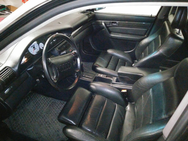

Seuraavaksi sisustan kimppuun, nahkapenkkien hoito yms. niin alkaa olla auto kohtuu käyttökunnossa. Ulkoahan tuo on ruma kuin synti (lakkavaurioita ja niiden huonoja korjauksia), mutta ne täytyy korjauttaa ammattilaisella. Kuhan säät lämpenee niin kone pois keulilta ja uutta palikkaa konehuoneeseenkin. Nyt tuolla voi huristella ns. pakolliset ajot. Emäntä saa tyytyä tuohon A3:een, menee hermo sen kanssa kun ei pääse mihinkään =) Tosin emäntäkin toesi, että pitäisi vaihtaa samanlaiseen mutta nelariin. Alkaa pikkuhiljaa oppia =)

Edit. Tosiaan laitoin myös kuskinpenkkiin tuon kyynärnojan. Olikin outo ajaa, kun ei saanut kättä luonnollisesti mihinkäänViimeksi muokannut Jari74; 24.2.2016, 20:24.
