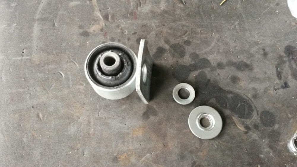

                              • Kysytäänpä täältä. Onko kenellekään vinkkiä missä voisin käydä prässäämässä muutaman puslan paikoilleen noihin alustan osiin? Oulussa siis. Jos prässiä ei saa lainata niin voin toki kiikuttaa osatkin ja teettää homman. Kävin katsomassa jo Puuilosta prässiä, mutta en raaski muutaman puslan takia moista ostaa. Saati siihen päälle vielä sovitteita.
                                • Perinteisesti on laitettu pätkällä kovaa kierretankoa ja sopivalla vastaprikalla ja mutterilla. Pulttipyssy auttaa asiaa.
                                  • Ammattikoulut? Mitä puslia pitäs prässäillä?
                                    • Sain osan vedettyä paikoilleen pulteilla/kierretangoilla ja muttereilla, mutta muutama pistää vastaan sen verran, että tuntuu helpommalta viedä prässiin. En saa vedettyä ihan loppuun asti, kun prikat ym. välikappaleet ottaa jo kiinni toisesta päästä. Varsinkin pusla 4D0511523C tuottaa ongelmia sen rakenteen takia.

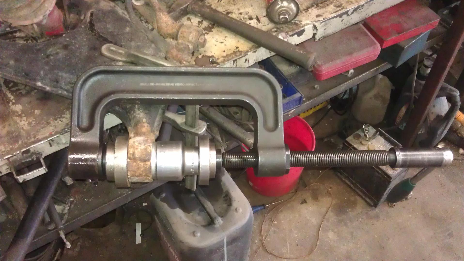

                                                Kävin hakemassa ison hylsyn Puuilosta. Sillä sain paikoilleen, mutta meinasi usko mennä. Kuten kuvasta näkee niin paksukin metallilevy taipui ja meinasi pultti mennä prikasta läpi. Tuo toinen pusla meni hiukan helpommin kun hioin dremelilla huolellisesti aukon puhtaaksi ja kiillotin sitä hiukan.

                                                • Juu nuo prikat on yleensä melko valmiita työn jälkeen. Kovasti rasvaa joka väliin niin vähän auttaa.
                                                  • Tollanen on aika pop noiden puslien ja pyöränlaakereiden kanssa. Onnistuu jopa osat autossa kiinni asentelu jos jaksaa kannatella. Ei tosin kyllä ihan ilmasesta päästä tuokaan laitos.
                                                    • Ne vanhat puslat kannattaa pitää jemmassa, niistä saa hyviä apuvälineitä seuraavaan puslajumppaan. Itsellä on mersun alapallojen vaihtotyökalusarja, siinä on myös hyviä kuppeja prässikäyttöön.
                                                      • Prässin tekee itekki jos on mig-vehkeet. Halvin tynnyritunkki ja i-palkista soveltaen H-prässikopio. Joku 3000kg tunkki riittää pitkälle.
                                                        • Tuollaisella pikkutunkilla tosiaan saa nuo pienet puslat yms. paikoilleen, mutta jo pois ottaminen tekee tiukkaa. Puhumattakaan isommista hommista kuten esim. pyöränlaakerin vaihto. Siihen ei joskus edes riitä edes 10t prässi.

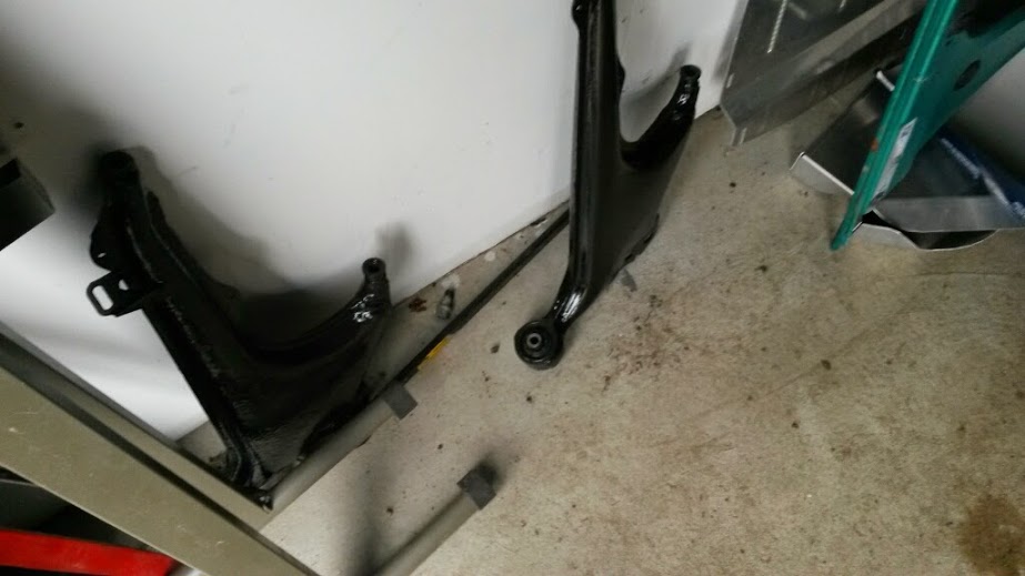

                                                          Puslat on nyt kaikki vaihdettu. Pitäisi saada vielä takapään apurunko puhalluksesta/maalauksesta niin saisi alkaa laitella ripustuksia paikoilleen ja koppa pesuun...
                                                          • Tukivarsista saa yleensä vanhat puslat pois nopeammin poralla ja rautasahalla kuin prässillä. Prässin holkkeja joutuu etsimään ja sovittelemaan moneen kertaan, siinä ajassa olet jo irroittanut sen käsityökaluilla.
                                                            • Juuri noin irroitin nuo omatkin eli porasin keskiromut pois ja sahaisin rautasahalla renkaan poikki
