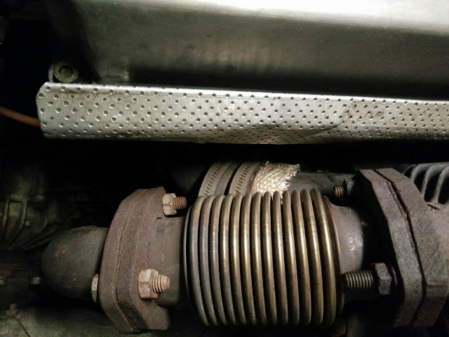

    Laitoin kuvan myös tuosta dumpista ja pakosarjasta. Samoin huomasin, että joku on karsinut autosta suksipussin eli sellainen pitäisi nyt jostain saada. Hammastangon suojakumi on rikki ja ohjauksen vaimenninpumppu tuntuu olevan vaihtokunnossa.

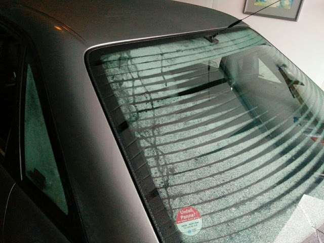

                Auto edelleen huurruttaa voimakkaasti ikkunat vaikka se oli kuivumassa pari viikkoa tallissa. Nyt epäilenkin, että sisäkierto on pysyvästi päällä. Pitää käydä lukemassa koodit ja koettaa adaptoida ja tehdä output testit. Samoin tuossa ei taida enää toimia se kojelaudan sisällä oleva lämpötilaa haistavan anturin puhallin moottori, sillä tuo huudattaa puhallusta turhan kovalla pitkään. Tuossa toisessa Urssissa oli sama vika eli anturi kyllä toimi, mutta se moottori oli rikki eli anturi lämpesi todella hitaasti. Pitää hiukan kuikuilla mitä tuo ilmastoinnin paneeli näyttää lämpötilaksi. Ikävähkö homma vaihtaa sillä kojalauta pitää ottaa irti. No samalla vaihtuu lämppärin kenno ja mahdolliset vialliset läppämoottorit.

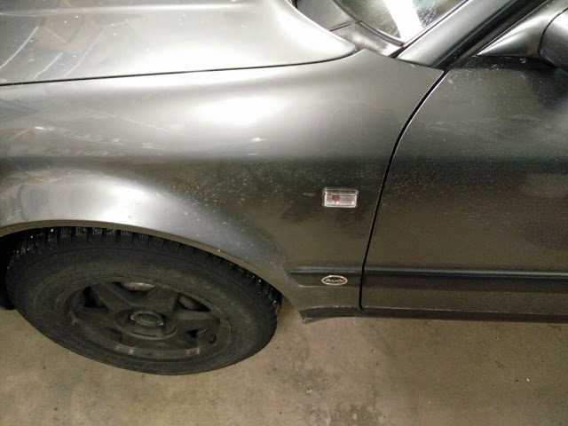

                  Se miksi Motonettiin ylipäätään eksyin oli se, että erehdyin ihmettelemään noita auton sivuvilkkuja. No nehän jäi käteen kirjaimellisesti (kuva). Piti sitten hakea uudet pikapikaa. Auto on saksantuonti eli tuossa ei ole orkkiksena noita sivuvilkkuja olleet ja taas on ns. "teeseitsemies" tehnyt nuo reiät lokariin...voi jööses. Meni muutama tunti korjata nuo niin, että tuohon menee nyt vilkut suoraan hyllystä ja ne saa myös nyt pois ehjänä.

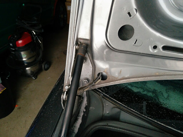

                  Sähköt kävin siten läpi, että tiedossa olevat vikakohteet kävin yksitellen. Takaluukun valo ei toimi ja huomasin, että se mikrokytkin lukossa on rikki. Purin myös nuo jälkiasenteisen vakkarin systeemit pois ja vaihtelin lamppuja yms. missä niitä nyt rikki oli. Ihmettelin miksei öljynlämpötilamittari toimi tai no mittari toimii, mutta se ei näytä mitään. Anturi rikki ja samalla sitten kävin läpi noita muitakin antureita tuossa ja olihan niitä viallisia muitakin mm. surullisenkuuluisa multivika eli veden lämpötila välillä toimii ja välillä ei. Sen jo vaihdoin hyllystä uuteen. Takaluukun sähköt toimii, mutta niitä on joskus korjattu melko erikoisin menetelmin eli pitää nuo uusia myös. Oisko jollakulla infoa, mistä saisi noita läpivientikumeja hommattua (kuva)? Tästä on joku vienyt kaikki...

                      • Vilkun paikkakaan ei taida olla ihan virallinen. :D
                        • Ei ole ei. Tosiaan tuohon oli porattu vain pyöreä reikä. Noista vilkuista oli leikattu kaikki muut tinksut yms. pois ja oli sen verran tiukka sovitus ettei ne pyörineet siinä miten sattuu. Mä viilailin tuohon mallin mukaan oikeanlaisen reiän ja porasin toisen sille vilkun kiinnikkeelle. Luultavasti nuo on kytketty suoraan etuvilkkuihin jollain rosvoliittimillä. Täytyy kesällä ottaa lokarit pois ja katsoa mitä sieltä löytyy. Mulla on ylimääräisenä johtosarja(t) noille eli voisi tehdä tuon kunnolla. Otan kojelaudan pois (ilmastointilaitteen irroitus, vakkarin asennus yms.) kuitenkin niin saa johdot vaihdettua näppärästi.

                                  • Tilasin tuohon korjaussarjan luukun johdoille. Kiitos Matille linkistä joka johti oikeille jäljille. Saa nuo reiät umpeen. Nyt ihmetystä herättää mitä johtoja siellä luukun oikealla puolella oikein menee? Luukun kaikki johdot pitäisi mennä vasemmalta puolelta, mutta tuossa mun pulkassa on johtosarjat molemmilla puolilla. En edes aikaisemmin miettinyt asiaa ja nyt en tietenkään pysty selvittämään (kun olen reissussa) mitä ne oikeanpuoleiset piuhat oikein on. Siitäkin johtosarjasta on hävitetty ne läpivientikumit. Osaako joku äkkiseltään sanoa mitä ne johdot on?

                                    • Menisikö siellä toisella puolella ainakin keskuslukon putki, näin kait se on kaikissa vanhoissa jossa on keskuslukko.
                                      • Molemmissa avanteissa ollut itsellä vain keskuslukituksen alipaineputki (vihreä) ja pissapojan letku (musta) siellä oikealla (apukuskin) puolella.
                                        Edit: Sedanihan tässä taisi tosiaan olla kyseessä, joten turhaa tietoa tämä...
                                        • Keskuslukituksen putki menee tosiaan siellä, mutta mulla menee myös muutama piuha. Ne tosin saattaa olla jotain ylimääräisiä virityksiä. No täytyy ihmetellä. Nyt alkaisi kaikki osat olla tilattuna, mutta hokasin tuossa että puhaltimen moottori olisi hyvä vaihtaa samalla kun noita paikkoja aukoo. Hyvin se toimii, mutta jos en vaihda nyt niin se hajoaa heti kun paikat kasassa. Vakkarin osia (koko settiä) en ole onnistunut vielä mistään löytämään :-( ei kehtaisi ostaa koko autoa (varaosa) vain tuon takia.
                                          Viimeksi muokannut Jari74; 12.1.2016, 08:32.
                                          • Ainut lukkoon liittyvä johto joka tulee mieleen vois olla lukkopesän lämmitys, ainakin etkan mukaan näissä joissain on sellastakin ollut. Tietoa ei ole ja omastakaan ei ole tullut edes katottua meneekö oikeella muuta kun lukituksen putki. Oma onkin uutena saksaan myyty että tuskin lämmityksiä löytyy.
