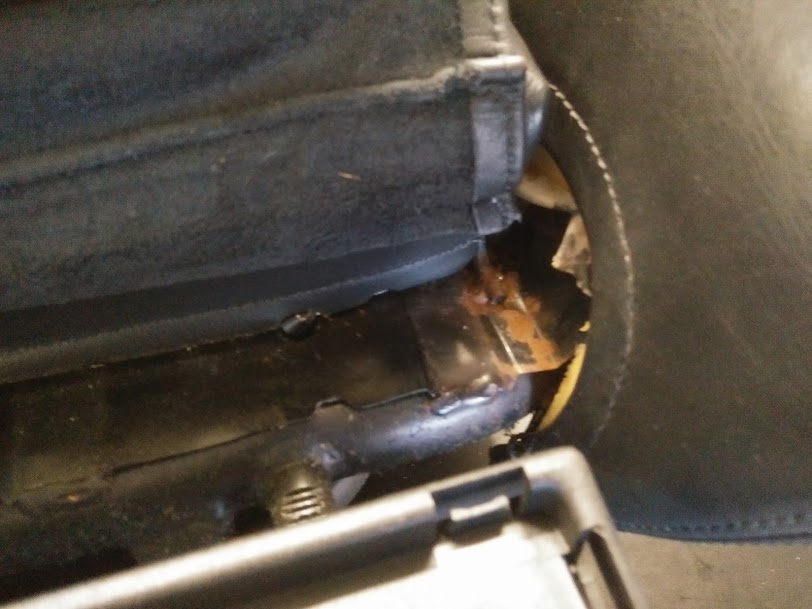

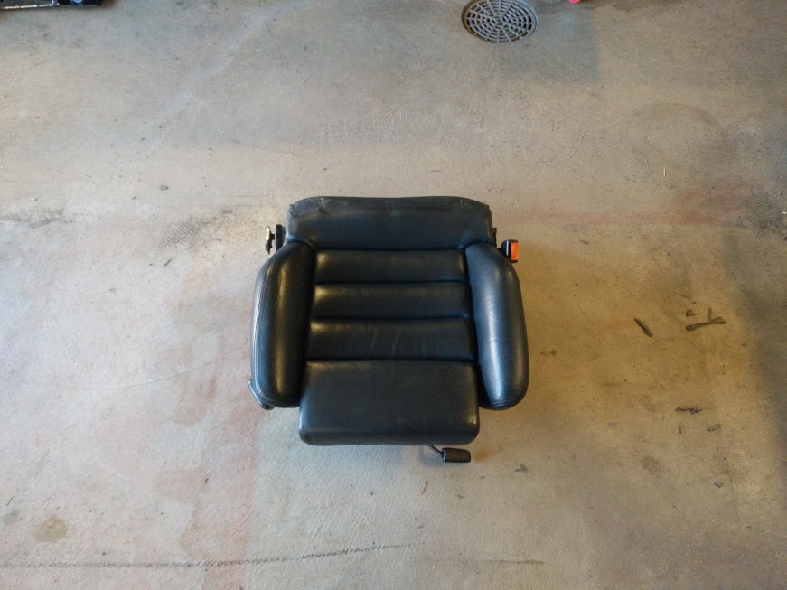

    • Kävin hakemassa marmorilta tuon takaiskuventtiilin. Täytyy heittää paikoilleen jossain vaiheessa. Tänään aloin puuhastelemaan noiden penkkien kanssa. Nuohan heiluu kuin heinämiehet eli tyypilliseen tapaan kaikki puslat yms. on kuluneet. Purin apukuskin puolen tänään ja vaihdoin kaikki kuluvat osat.

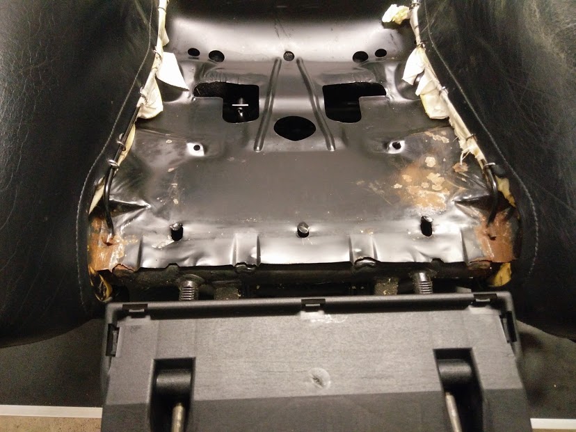

      Homma hiukan laajeni, kun tuoleja purkiessa huomasin, että noissa reunoissa on hiukan alkavaa ruostetta. Purin kaikki pehmusteet yms. pois, hioin paikat puhtaaksi ja vetäsin maalit päälle. Pitää huomenna koota tuo penkki ja heittää paikoilleen. Nahat käsittelin eli putsasin ja heitin nahkarasvat päälle. Helppo homma kun kaikki irrallaan. Seuraavaksi sitten kuskinpenkki. Pitää samalla ihmetellä miksi lämmitin ei toimi, säädin on ehjä sillä kokeilin ristiin eli sieltä on lanka poikki jostain kohtaa. Ihan normi juttu näissä vehkeissä jälleen kerran.
      Viimeksi muokannut Jari74; 12.4.2016, 07:27.

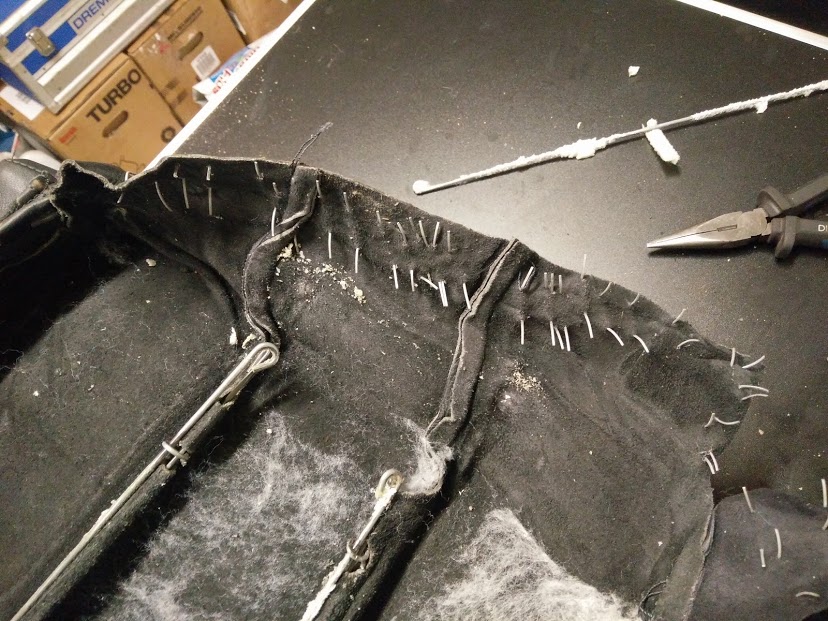

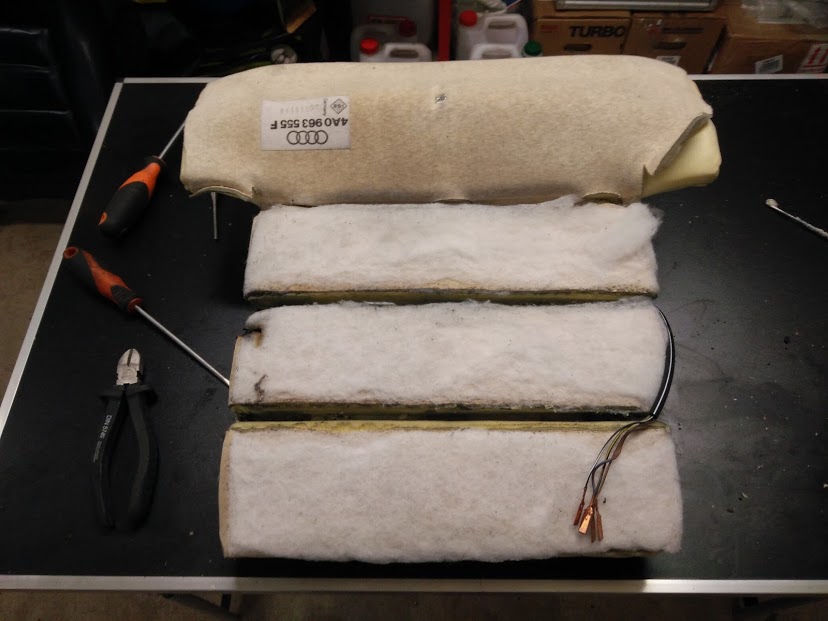

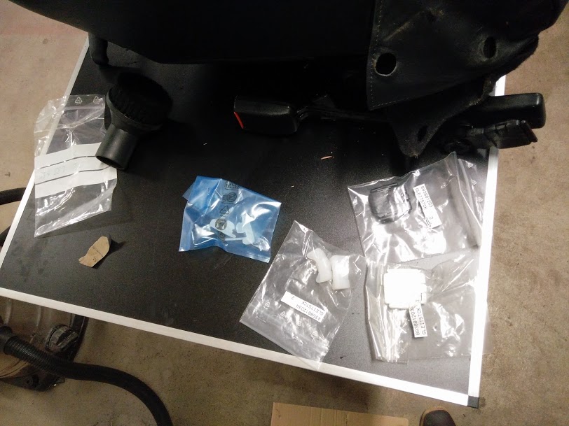

      • Tänään vuorossa kuskipenkki. Ei ollut kovinkaan vaikea homma löytää tuo katkennut lanka. Tuo näyttää aina menevän samasta kohtaa (3:s auto mulla). Hyvin on palanut poikki, nahkassa näkyy sisäpuolella myös jälki eli on saattanut takamusta hyvinkin polttaa. Korjasin tuon ja testasin autossa irrallaan, hyvin lämpeää taas.
        Pitää huomenna käydä ostamassa tekstiililiimaa jolla saa kasattua tuon penkin taas. Noita niittejä oli varmasti miljoona ja tuollaista nitojaa ei itsellä ole. Tosin voisi käydä tuossa tutulla verhoilijalla jos se saisi sen kasattua ns. oikeaoppisesti, mutta kokemuksen kautta tuosta tulee liimalla yhtä hyvä. Ruostetta löytyi tuostakin eli putsasin ja maalasin tuon kehikon samalla rytinällä.

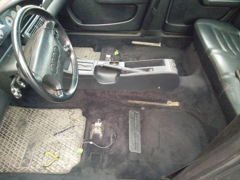

        Saipahan nyt imuroitua auton kunnolla puhtaaksi =) Sen verran utelias olin, että raotin mattoa sen verran että näki onko paljon vettä alla. Ihmetyksekseni auto oli pikaisella vilkaisulla aivan kuiva kummaltakin puolelta. Kaikkea sitä näkee kun vanhaksi elää...
        • Penkit on taas paikoillaan. Tuli oikein siistit varsinkin kuskinpenkistä joka oli jo hiukan kärsinyt vuosien mittaan. Nahka nuortui hyvin höyryllä puhdistettaessa ja käsittelin nuo vielä Leathermasterin väri- ja hoitoaineilla. Lämmitykset toimii taas molemmissa jakkaroissa. Tuotakin pääsi tänään kokeilemaan, kun oli pakkasta aamulla.

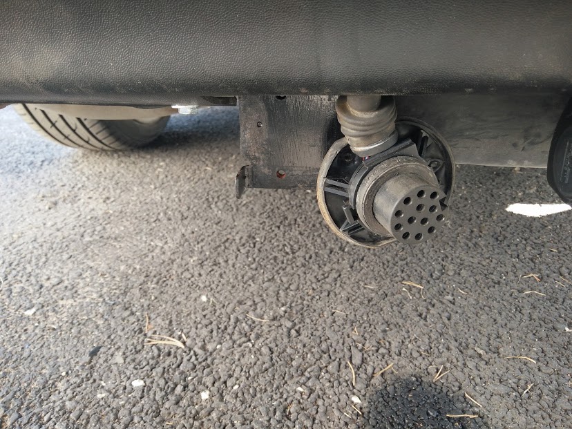

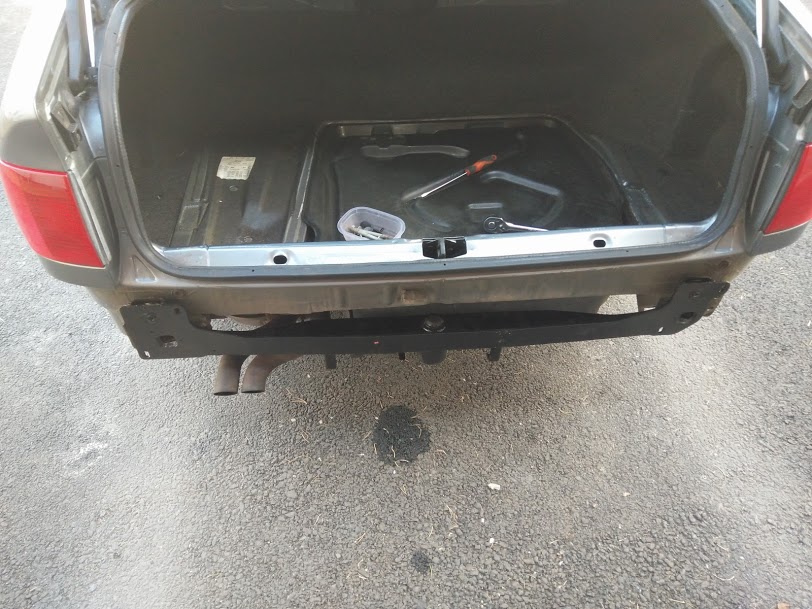

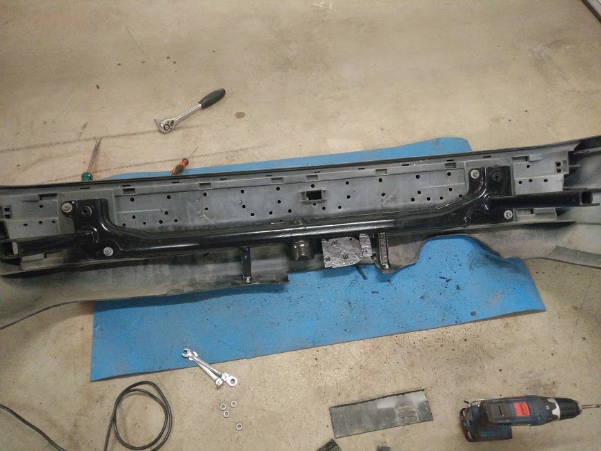

          Tuli koukulle akuuttia tarvetta, joten päätin sitten aloittaa sen laittamisen tuohon autoon. Osat oli kaikki hyllyssä, mutta yllättävän paljon aikaa tuon laittamiseen menee. Tuossa Westfalian koukussa on hyvät säädöt eli puskurin saa millilleen kohdalleen, mutta joutui käyttämään puskuria monta kertaa paikoillaan, että tuli hyvä. Johtosarja on varsin mielenkiintoinen. Orkkis koukku niin tuossa on 13-napainen rasia. Johtoja joutuu vetämään eteen melko läjän eli sähköjen kanssa tulee menemään jonkin verran aikaa myös. Varsinkaan kun auton päässä ei ole vastakappaleita tuohon johtosarjaan. Mietin jo tuossa jos laittaisi yleismallisen 7-napaisen johtosarjan, mutta tuleepahan nyt sitten kaikki ihan orkkistyyliin.
          • Eikö tuossa autossa voi koukun/puskurin etäisyyttä säätää kuusikoloavaimella takakontin sisältä? RS2:ssa on reikä mistä voi kiertää säätöruuvia. Näyttää kuin säätöruuvi olisi ainakin samanlainen.
            • Etäisyyttä pystyy tosiaan säätämään helposti autosta käsin. Tarkoitin lähinnä tuota puskurin pysty/vaaka asentoa, piti saada puskurin ja auton väliset saumat saumat näteiksi. Noita ruuvejahan ei voi avata puskuri paikoillaan vaan piti aina ottaa pois. Eihän tuo iso homma ole, mutta muutaman kerran sai jumpata ennen kuin miellytti omaa silmää.
              Eilen illalla vielä koetin etsiä mihin ihmeeseen olen laittanut tuon pistokkeen kannen. Ei löydy mistään eli olen varmaan raahannut sen muiden osien mukana toiselle tallille. Täytyy käydä hakemassa uusi.

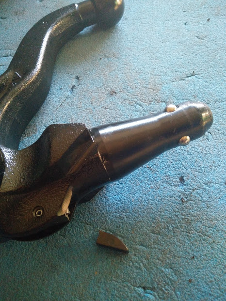

              Kaivoin eilen tuon koukkuosan esiin. Runkohan on UrS6:sta ja siitä oli koukku hävinnyt vuosien mittaan joten tilasin uuden. Olin reissussa silloin kun se tuli ja emäntä haki sen liikkeestä. En sitten ole avannut tuota aikaisemmin ja kävi ilmi, että tuo on rikki. Ihmettelin pitkään miksei tuo koukku lukitu ja laatikosta sitten löytyi tuo katkennut lukituskynsi =( Eli kun koukun laittaa paikoilleen tuo ottaa runkoon kiinni ja lukittaa koukun. Toimii kyllä manuaalisesti, mutta tuon painaminen käsin koukku/runko paikoillaan on infernaalisen vaikeaa. Ei muuta kuin liikkeeseen tekemään reklamaatiota. Koukku on ollut hyllyssä laatikossaan ~4kk, saapa nähdä miten äijän käy.
              Ei ole ensimmäinen kerta (tai varmaankaan viimeinen), että avaan paketin joka on tullut aikoja sitten ja huomaan, että tavara on viallista. Pitäisi aina muistaa käydä kaikki läpi ja vasta sitten laittaa hyllyyn odottamaan asennusta.
              • Tosiaan tuo säätö on tehtävä aina puskuri irrallaan, säälittää väännellä puskuria edestakaisin.
                Aika jööti tuo koukkuosa, saattaa olla sama kuin omassani.
                • Tuo on tosiaan tukevaa tavaraa, huomaa hyvin eron minkälainen on ns. merkkikoukku ja ns. tarvikemalli. Mitoitus on just eikä melkein ja kaikki on mietitty hyvin. Ei mitään tarvetta tehdä omia virityksiä.
                  Laitoin aamulla mailia Westfalialle koukusta kuvien kanssa. Meni 10min ja tuli maili, että lähettävät uuden. Kiitettävää toimintaa =)

                  • Eikös tuossa "lukkopellissä" ole kumitulpat sopivasti tuossa ylempien puskurin kiinnityspulttien kohdalla? Ainakin kuvan perusteella olisi.
                    • Koukku kiinni ja kaikki jopa toimii. Vielä puuttuu kansi tuosta pistokkeesta. Yhden jo hain mutta se oli väärä. Huomenna uudestaan.

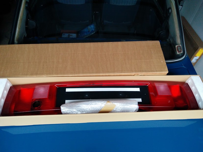

                              Laitoin tuon uuden valopaneelin taakse. Hyvin muuttui auton olemus noinkin pienellä muutoksella. Autosta tulee jonkinsortin sleeper piakkoin. Karu ulkokuori, mutta tekniikka käyty läpi =) Oulun maalaamoita ei kiinnosta tuon maalaaminen. Sanoivat sentään sen ihan suoraan. On kuulemma niin paljon vakuutusyhtiöiden keikkoja, että tuollaisen projektin maalaaminen ei kannata. Tai sanottiin, että toki onnistuu, mutta hinta on julma. 3:sta paikasta kysynyt ja en saanut edes tarjousta =( Katselin jo paikallisesta Forum lehdestä noita rivi-ilmoituksia (työsuorituksia tarjotaan) ja siellä oli pienellä ilmoitus, että tarjotaan autojen ylimaalauksia yms. fixausta ja yhteystietona pelkkä puhelinnumero. Pitäiskö soittaa ja kokeilla. Mistä sitä tietää, saattais olla hyväkin kaveri =) Mulla on jo 3 autoa rivissä odottamassa maalaria.

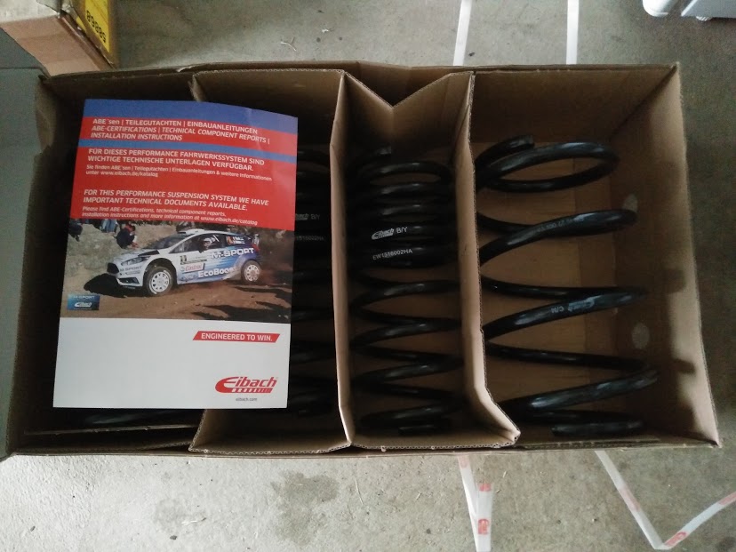

                                          • Taas kotosalla, kävin pikkukeikan Saksassa. Posti oli tuonut vihdoin ja viimein Eibach:lta paketin eli nuo jouset. Ei mennyt kuin 2kk. Nyt olisi kaikki osat alustaan, mutta perän stefat on vielä tulematta (toimitusaika 3-4viikkoa). Laitan taakse samalla tuon vakaajan, mutta nilkat on vielä Terholla (puhallus/maalaus/uudet laakerit). Pitää kysäistä missä vaiheessa ne on. Saa sitten samalla rähinällä koko takapään tehtyä. Ei noita jaksa montaa kertaa ottaa auki.

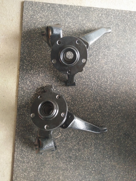

                                              • Terho laitteli nuo nilkat. Pitää näemmä vielä tilata hiukan uutta osaa sillä huomasin, että mulla ei ole puslia noihin (tai on ne jossain, mutta en enää löydä niitä). Hiukan mietin jos en laittaisi noita vakioromuja vaan pistäisin uretaaniset tosin en keltaisia vaan ns. street density eli hivenen pehmeämmät (75 ShA vs. 85 ShA)
                                                Mulla ei noita pehmeämpiä ole vielä missään autossa ollut eli osaako sanoa onko noilla suurikin ero käytännössä?
                                                • Maalarille vähän pyyhkeitä, olisi voinut suojata napojen asennuspinnat, ettei tarvi raaputella puhtaaksi. Tuollaisenaan ei kannata ruveta rengasta alle laittamaan. Maali murtuu alta ja pultit löystyy. Vaikka eipä se kovin paksulta tuo kerros noissa näytä.
                                                  • Ja toinen on vanteen poistaminen, jos maali ei murru niin se toimii liimana välissä.
                                                    • Monesti tulee jarrulevy vielä tuohon väliin :)
                                                      • Jeps, hyvähän ne on autossa jarrulevyt olla =) Tuo maalikerros on ohut ja en ole noita aikaisemminkaan jaksanut poistella (kaikista on nuo nilkat/tolpat yms. tehty samalla tavalla). Hyvin on pysyneet, nuohan tulee julmalla voimalla kiinni.
                                                        Tilasin Terholta nuo puslat niin eteen kuin taakse +vakaajiin ja perän kannake niin tuleepahan laitettua ne sitten kerralla. Kaikki siis tuolla pehmeämmällä materiaalilla.
