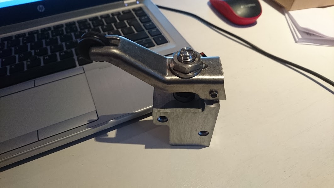

                                            • Kävin marmorilla hakemassa tuon jarrupaineensäätimen, on palikalla hintaa =( Täytyy heittää paikoilleen jossain vaiheessa. Tuon takapään remontin yhteydessä herkistelin jo vanhan palikan putkiliitokset eli niiden kanssa ei joudu tappelemaan.

                                                    Kävin nakkaamassa säätimen paikoilleen. Tuli samalla tehtyä jarrunesteen vaihto joka ei tosin ollut suunnitelmissa. Tuota palikkaa irroitettaessa ehti säiliö valua tyhjilleen niin piti ilmata kaikki kulmat niin samalla sitten vaihdoin nesteetkin. Jarrujen tuntuma ihme kyllä muuttui hivenen parempaan suuntaan. Oisko tuolla ollut hiukan ilmaa jossain kulmassa aikaisemmin. Tuo säädin tuskin vaikutti asiaan noin paljoa. Tuli testattua tuon säätimen liike samalla ja hyvin tuntuu jousi liikkuvan.

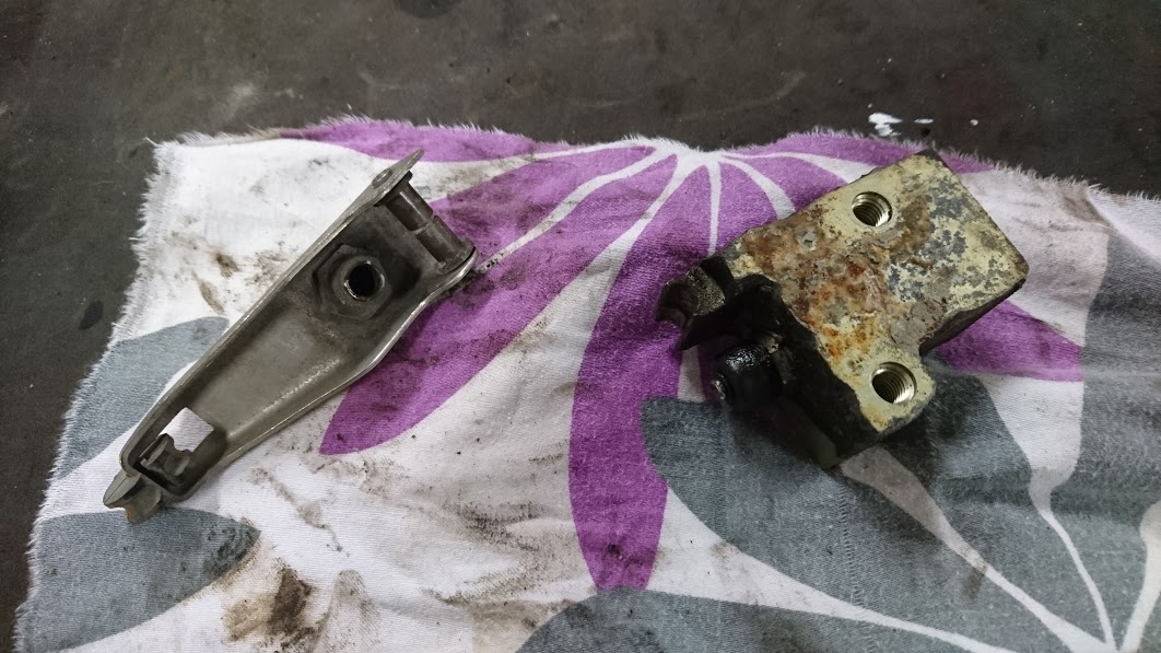

                                                    Kuvassa vanha rikkinäinen, tuo mäntä on aivan jumissa. Pitää huvikseen kokeilla aukaista tuo mokkula ja katsoa mitä se on syönyt.
                                                    • Siellä on mäntä, jousi ja pari normaalia o-rengasta. Hemmetin yksinkertainen laite. Yleensä vain niin umpihapettunut, että mäntää ei saa ruuvattua enää irti.
                                                      200:seen jokunen vuosi sitten elvyytin ihan vain putsaamalla ja uusilla o-renkailla. Vedin massan päälle ja toiminut nyt jo vissiin viitisen vuotta.
                                                      • On tosiaan yksinkertainen värkki. Tuota ei saa korjattua, kun tuo keinuvivun kiinnike mennyt juuresta poikki. Hapettunut kiinni ja kun koetin tuota liikuttaa niin napsahti rikki. Ei vissiin muutamaan vuoteen liikkunut mihinkään. Tai no saisihan tuohon jonkun patentin tehtyä, mutta uusi jo paikoillaan.
