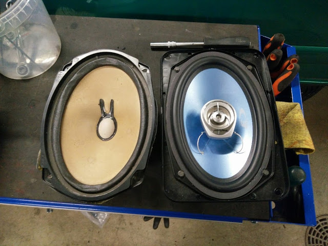

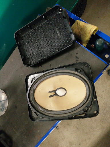

    • Oli toissapäivänä auto yön ulkona ja oli kohtuullisen viileä yö (-17 astetta) niin huomasin yhden uuden "ominaisuuden". Bosen takakajarit ei toimi kunnolla eli ne rämisee pahasti basson tahdissa. Lämpimänä toimii melkein oikein, mutta jos laittaa enemmän bassoa (esim. Loudness=On) niin räminä alkaa.
      En ole noita aikaisemmin edes testannut, kun kuuntelen musiikkia hyvin pienellä voluumilla ja keskityn lähinnä kaikenlaisten hälyäänien/kolinoiden ihmettelyyn =) Tarkastin nuo kaiuttimet ja räminä tulee kalvosta (tuntee sormilla)
      Nuo on siis varmaan popitettu entisiksi, autossa on joskus ollut vaikka mitä virityksiä noiden audiolaitteiden osalta. Etukajarit toimii ilman murheita. Mitä noille voisi tehdä? Uudet vastaavat tilalle vai pitääkö hommata jostain ihan alkuperäiset Boset. Vinkkejä kuunnellaan.

          • Tuumasta toimeen ja päätin ruokiksella käydä kylillä ja mukaan tarttui nuo Alpinen tekeleet Audiokaupasta. Sopi suoraan orkkis paikoille, mitää muutoksia ei tarvittu. Tuosta innostuneena venytin hiukan ruokista ja heitin ne paikoilleen. Helpoin remontti tähän mennessä, oisko mennyt 30min kokonaisuudessaan =)
            Nyt soi, julma muutos. Ei rämise/kitise ja on todella hyvä ääni.
            • Onko tuossa joku asennuskehys johon tuo 6x9 kajari tulee kiinni? Entinen omistaja tehny mun autoon jonkun todella ruman puuviritelmän hattuhyllyllä pitään kaiuttimia paikallaan ja alta löytyy vain erikoisen muotoista peltiä mihin ei kyllä suoraa tuollaista saa kiinni.
              • On, siksi halusinkin pitää tuon alkuperäisen kehikon sillä muutoin olisi joutunut muokkaamaan auton rakenteita. Nyt oli todella helppo vaihtaa. Kehikko 3:lla ruuvilla kiinni autossa ja tuo 6x9 kajari 4:llä ruuvilla kiinni kehikkossa. Uusien kaiuttimien kiinnitykset passasi ihan suoraan (kai tuossa on joku standardi).
                • Eli ei muuta ku jostain metsästämään tuota kehikkoa. Ei kyllä voi ymmärtää et miks tollanen on pitäny heittää menemään aikanaan.
                  • Mä luulen, että syynä on se että tuo kaiuttimen suojaritilä on "sulatettu" kiinni kehikkoon muutamasta pisteestä. Vaatii hiukan porakoneen näyttöä, mutta minuutin juttu ja kannen saa pois ja kaiuttimen saa vaihdettua. Jotkut kai pitää tuota "purkamattomana" ja miettivät muuta ratkaisua.
                    Avasin nuo varovasti ja sulattelin uudestaan kiinni. Mietin liimaamistakin, mutta sai hyvin kiinnitettyä vielä vanhoilla jäämillä.

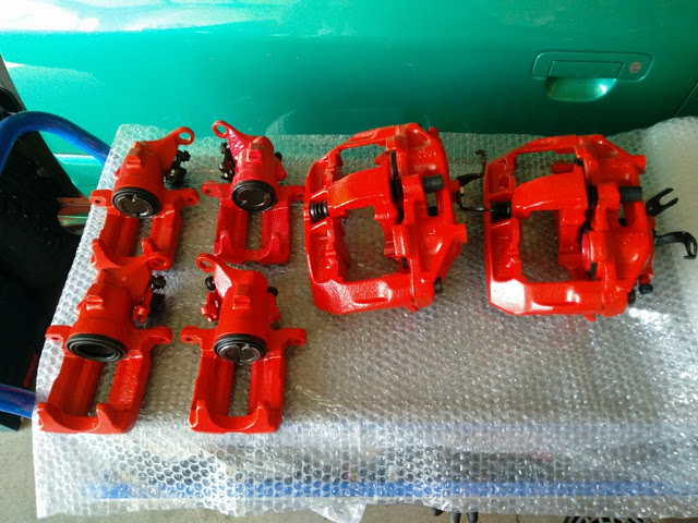

                              • Pääsiäisen aikana kokosin joutessani nuo jarruosat. Yhdestä puuttuu mäntä vielä, vanha oli niin huonossa kunnossa etten raaski sitä enää paikoilleen laittaa. Ostin muutaman noita uusia, mutta jäi tuon yhden vajaaksi =( Vaihdoin apukuskinpuolen ovilistan ja otan sanani takaisin. Ihan hirveää kuraa nuo halvat listat. Ei noita kehtaa mihinkään laittaa. Tosin jätin tuon paikoilleen kun orkkis oli vielä pahempi. Täytyy kaivella varastoja ja etsiä parempi lista tuohon. Muut onkin oikein hyvässä iskussa.

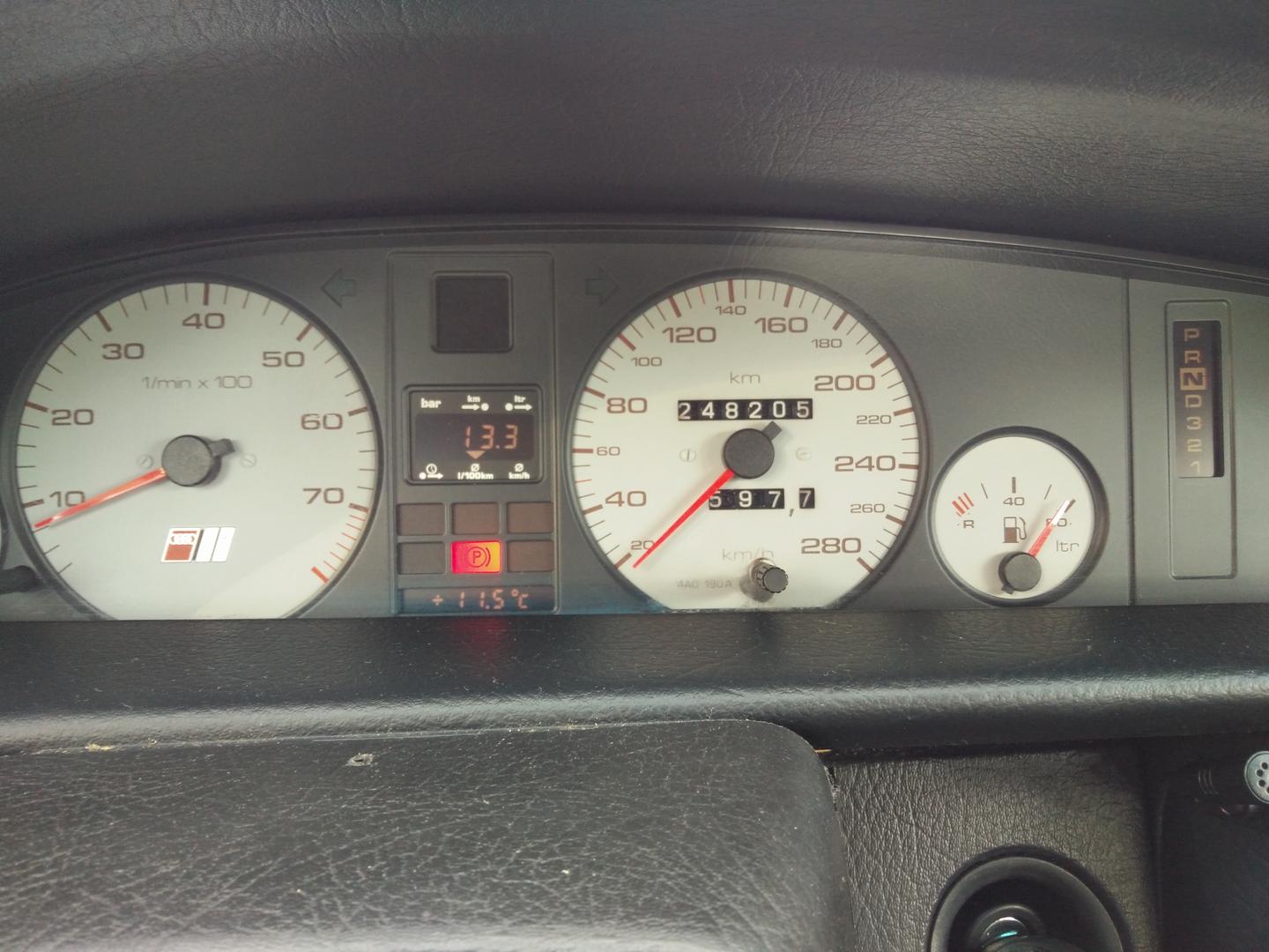

                                • Ajelin Oulusta Vantaalle tänään. Hiukan vajaa 600km, nopeusrajoitusten mukaan. Kulutus tietokoneen mukaan yli 13l/100km ja mittauksen mukaan 12,9. Alla kesärenkaat 225/40/18. Auto toimi hyvin, kulki kevyen oloisesti jne. Miksi tuo kuluttaa noin paljon?
                                  Vie yli 3l enemmän kuin manuaali Urssi etanolilla (matka). Jossain nyt jotain häikkää. Auto tosin toimii hienosti.
                                  • Kyllähän se vähän korkealta kuulostaa, muistaakseni meni jotain 9 l paikkeella tai vähän yli mulla.
                                    • Katselin tuon toisen Urssin logeja niin bensalla pääsi saman matkan alle 9l reippaasti. No pitää tutkia missä vika kuhan palailen kotiin.
                                      • Maf ja lambda lienee yleisimmät syyt tuohon, jos mikään ei vuoda mistään.
                                        • Uusi MAF hyllyssä, mutta pitää tilata tuo lambda. Jos en ihan väärin muista niin taisi tuon toisenkin Urssin kulutus olla taivaissa ennen kuin vaihdoin lambdan siihenkin. Täytyy kahlata läpi tuo projektiketju jos olisin moisesta joskus maininnut.

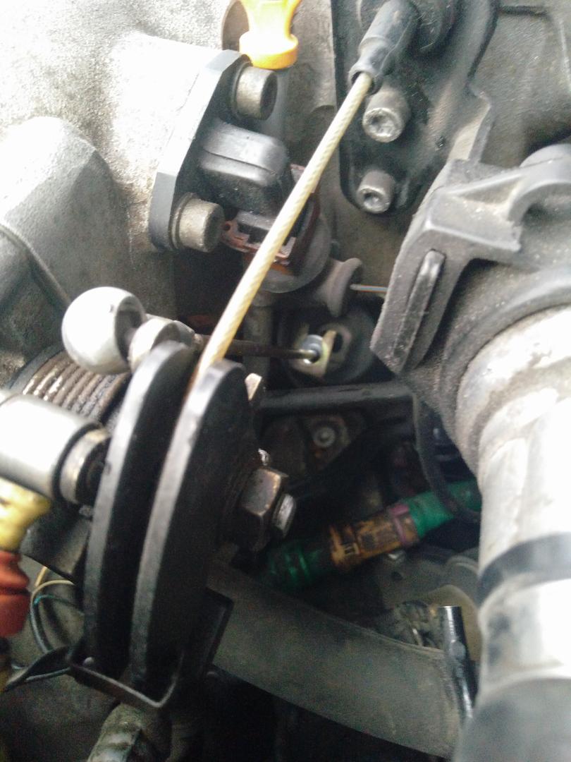

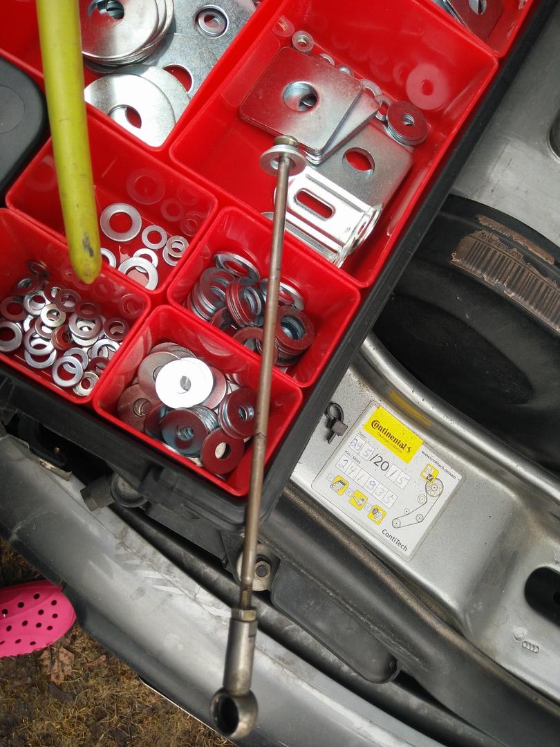

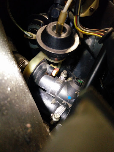

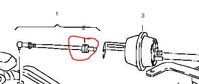

                                          • Nyt kun olen sahannut tuota Kehä 3:sta (joka on muuten melko heikossa kunnossa, kauheat urat) niin nyt aamulla vakkari sanoi sopimuksen irti. Yhtäkkiä "irroitti" ja ei mennyt päälle ollenkaan. Mietin loppumatkan mahdollisia syitä käytökseen ja työpaikalla riitti vain konepellin aukaisu ja kurkkaus sinne alipainekellon puolelle. Siitä tangosta oli hävinnyt kokonaan se pusla joka pitää sitä tankoa paikoillaan, osanumero 811907423. Pari kuvaa selvennykseksi. Tanko siis on irrallaan. Tuo olikin aika rapeahkon oloinen ja ei tosiaan kestänyt käyttöä. Toivottavasti noita vielä saa uusia.
                                            Edit. Saa noita vielä eli ei tarvitse tehdä patentteja.
                                            Viimeksi muokannut Jari74; 31.3.2016, 11:20.
                                            • Tein tuollaisen väliaikaisen fixin eli prikkoja tankoon. Toimii hyvin ja laitan tuohon oikean palikan kuhan saapuu. Saattaahan tuo pompsahtaa pois paikoiltaan, mutta uskotaan painovoimaan sen verran että se siellä pysyy :-)

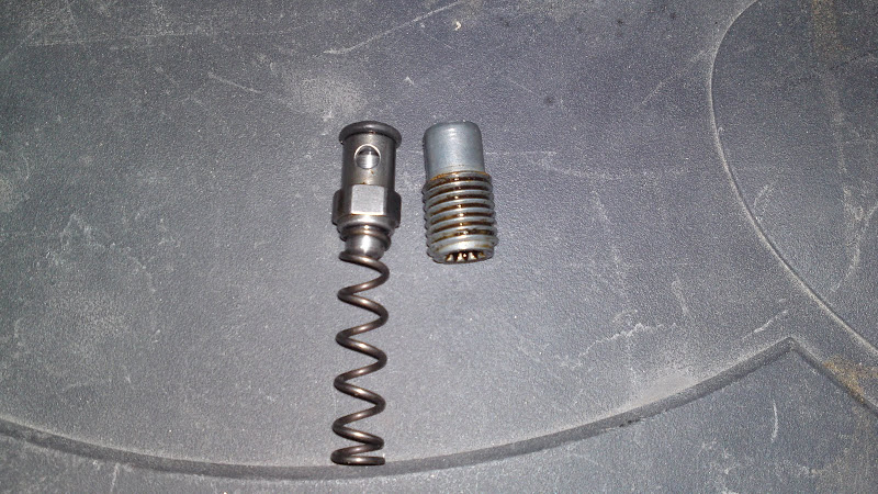

                                                    • Eikös siellä kannessa ollut joku takaiskuventtiili tuohon öljyn liikkumiseen liittyen? Muistelisin, että mulla aikoinaan Urssissa vaihdettiin tuommoinen juurikin siitä syystä, että saatiin naputusta vähemmäksi. Nyt voin kyllä muistaa väärinkin...
                                                      • Onhan siellä, osanumero 077103175B. Tarkastelin vanhoja logeja ja laitoin tuohon toiseen RS2 version. En ihan heti muistanut koko asiaa. Pistetään osa vaihtoon. Tosin osa ei ole kannessa vaan paljon alempana lohkossa kiinni (öljykellon takana). Oikeapuoleinen on vakio ja tuo jousella varustettu on ns. "heavy duty" versio osanumerolla 046103175A.

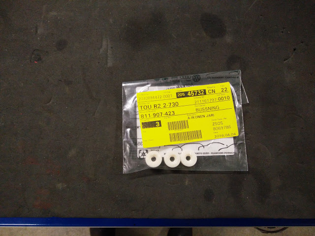

                                                          • Kävin Marmorilla tilaamassa tuon takaiskuventtiilin ja oli tulleet myös nuo vakkarin holkit. Tallista ulos ajaessa huomasin, että pari tippaa punaista jäähdytinnestettä lattialla. Pakkohan sitä oli heti ihmetellä mistä se tulee ja eipä sitä tarvinnut kauaa hakea. Se on tuo alipainesäädin joka sulkee kuumavesikierron, kuvasta näkee kuinka se vuotaa tuosta kohtaa missä ohjuritappi on (värjäytynyt punaiseksi). Kai tuo on saanut sen verran liikuntaa säiden lämmettyä, että on alkanut vanha tiiviste sisällä falskata.
