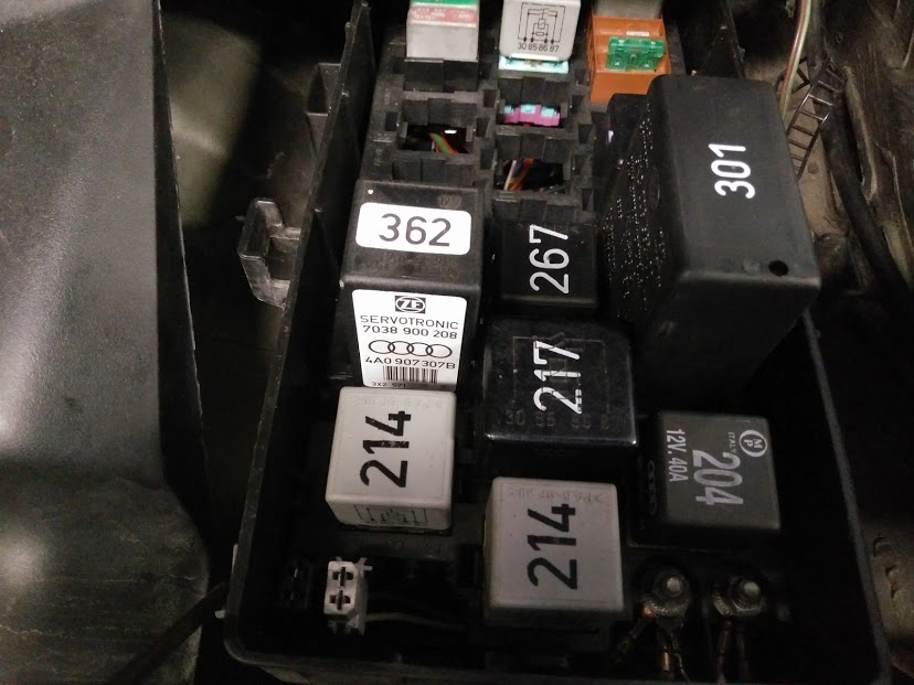

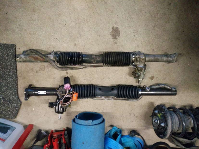

                      • Täytyy aikaistaa tuota Servotronicin laittoa. Paskamainen nakki, kun kone paikoillaan, mutta pakko vaihtaa. Vanha on nyt viime päivinä alkanut ääntämään urakalla ja nyt vuotaa nestettä vaihdelaatikon päälle. No onpahan Jussina puuhaa =) Ei tuossa kauaa mene, mutta saa purkaa taas oikein urakalla.
                        Taidan samalla rytinällä ottaa kojelaudan pois niin saan laitettua Servotronicin johdot nätisti + laittaa tuon vakkarin johdot kulkemaan johtokaukalossa (maton alla) minne ne kuuluukin. Pitää miettiä jos kävisi tyhjennyttämässä tuon ilmastoinnin niin voisi laittaa tuon "uuden" UrS6 kotelon kiinni (+uusi kuristin, vedenerotin, tiivisteet ym.)

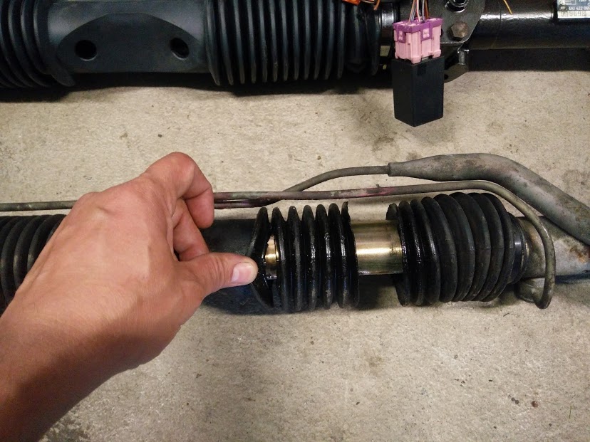

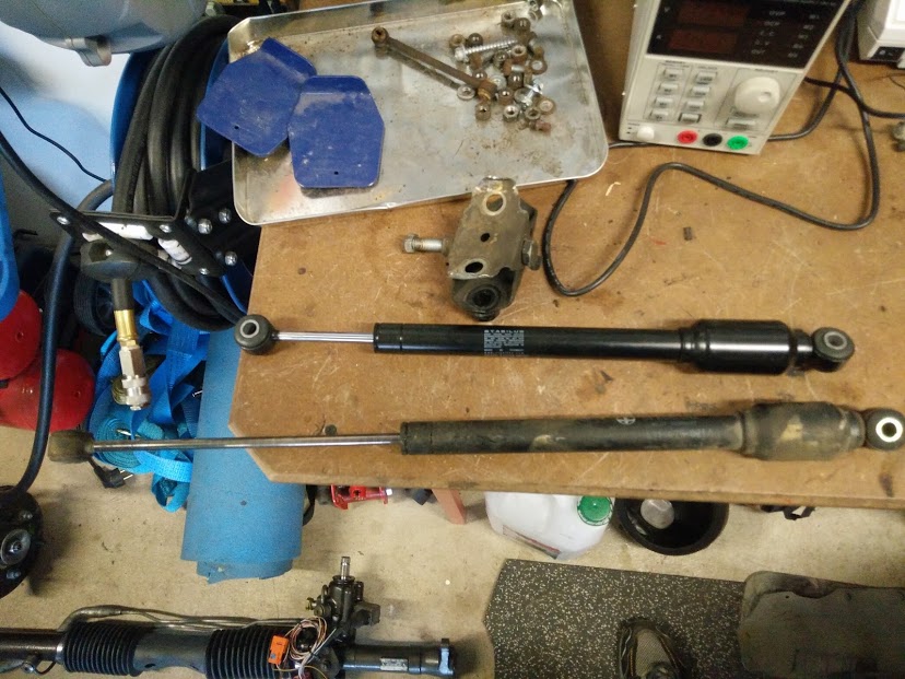

                                  • Sain hammastangon vaihdettua. Melkoinen homma, mutta on tullut tehtyä noita muutama harjoitukseksi niin meni melko kivuttomasti. Vanha ohjauksen vaimenninpumppu oli aivan horo. Onneksi oli hyllyssä uusi. En saanut autoa ajoon sillä olin katsovinani, että hyllyssä on vihreää kultaa, mutta olikin pahus melkein tyhjä purkki =( Täytyy odotella arkea niin saa kokeilla miltä Servotronic tuntuu.

                                        • Auto testattu ja toimivaksi todettu. On nyt äänetön ja ohjaus Servotronic:n ansiosta todella kevyt. Sopii oikeastaan hyvin tuollaiseen automaattivaihteistolla varustettuun malliin. En osaa sanoa paljonko tuolla uudella vaimentimella on merkitystä, mutta auto kulkee paljon vakaammin eli ei hae urissa. Onnistunut remontti siis.

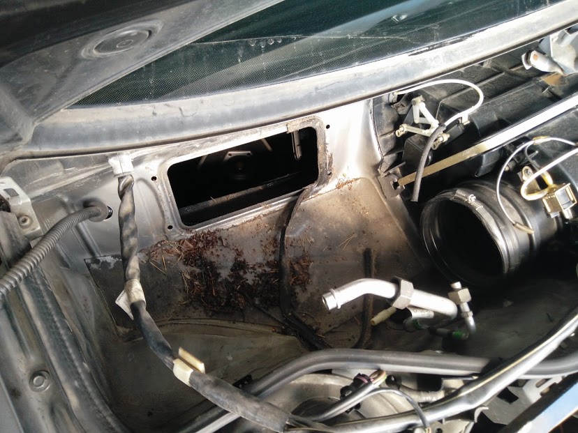

                                            Tänään autoon tuli omituinen "oire". Kun kääntyy oikealle niin kuuluu samanlainen ääni kun heittäisi vettä kiukaalle ja tuulilasi huurtuu ja kauhea veden lorina kuuluu jostain auton sisältä. Ulkoisesti en löytänyt mitään vikaa, mutta ilmeisesti tuolla on joku reikä tukossa ja ilmastoinnin kondensiovesi ei pääse ulos. Tuo "kiukaan sihinä" ihmetyttää, mihin se vesi oikein menee että moinen ääni kuuluu. No nuo rojut menee nyt ensi viikolla muutoinkin purkuun niin pitää tutkailla asiaa.
                                            Samalla huomasin, että visko on entinen, ei jaksa pyöriä juurikaan. Tuo auto kuumenee mittarin mukaan sinne 95 asteeseen lämpimällä kelillä kun auto seisoo paikoillaan. Tilasin uuden ja samalla vaivalla vaihdan tuonne sen 35810 anturin (100/95) niin jäähdytys toimii paremmin. Sama modi on tuossa "ykkös" Ursissakin.
                                            Viimeksi muokannut Jari74; 7.7.2016, 21:58.
                                            • Kylmästöinnin kondenssiveden poistoletku on tukossa... T-kappale on ihanasti akvaariossa, ja siittä sitten poistoletku matkustajan puolen katalysaattorin lämpökilven "alle".
                                              Kiukaalle vettä ääni tulee siittä kun se vesi lainehtii puhaltimelle asti.
                                              • Sain avattua tuota hiukan. Oli tosiaan aivan tukossa ja taitaa olla omaa syytäkin. Laitoin tuonne puhdistusaineet joku aika sitten ja ilmeisesti se irroitti niin paljon moskaa, että tuo putki meni tukkoon. En jaksanut tuota sen enempää alkaa rassailemaan, kun "uusi" purkki odottaa jo pöydällä ja tuo on melko vmäinen puhdistaa kunnolla paikoillaan ollessa.

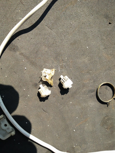

                                                • Purin tänään autoa sen minkä sai. Ovia en vielä halkaissut niin voi tuolla vielä ajaakin. Varapyörän alle joku on joskus STP:tä jo laittanutkin.

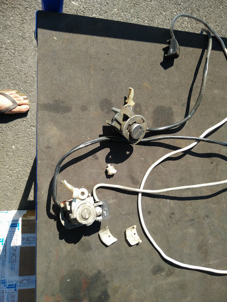

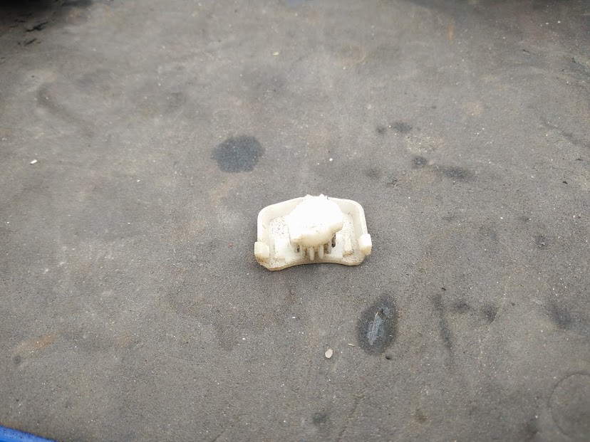

                                                  Löysin etuoven sisältä murtuneen rattaan (kuvassa). Osaako joku kertoa mistä tuo oikein on? Ikkuna toimii moitteetta ja mitään paikkaa moiselle on löytänyt mistään. Saattaahan tuo olla jostain sisäpuolelta ja paikka sille löytyy kuhan saa oven halkaistua.
                                                  • Lukkosylinterin perästä, keskuslukon anturin ratasosa ja sen runko.
                                                    • Ok, pitää tutkia tuo ja vaihtaa ehjään
                                                      Edit. Tosiaan kävin kokeilemassa ihan avaimilla kuskin ovessa. Ei toimi keskuslukitus. Täytyy käydä hakemassa ehjä runko jostain noista varaosa-autoista.
                                                      Viimeksi muokannut Jari74; 9.7.2016, 21:05.

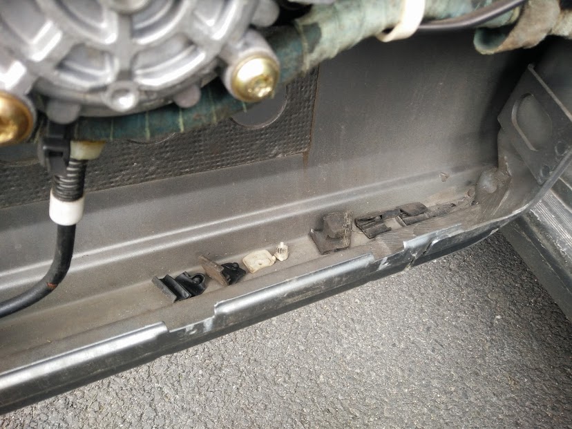

                                                      • Korjasin tuon oven lukon samalla kun halkaisin oven ja laitoin äänieristettä. Se pieni rulla on sulanut tuonne sisään. Autossa on lämpeävät kahvat ja jostain syytä tuo on saanut liikaa lämpöä. Nyt toimii kaikki lukot. Noita lukko mekanismeja on useampikin hyllyssä niin sai helposti ehjän rattaan.

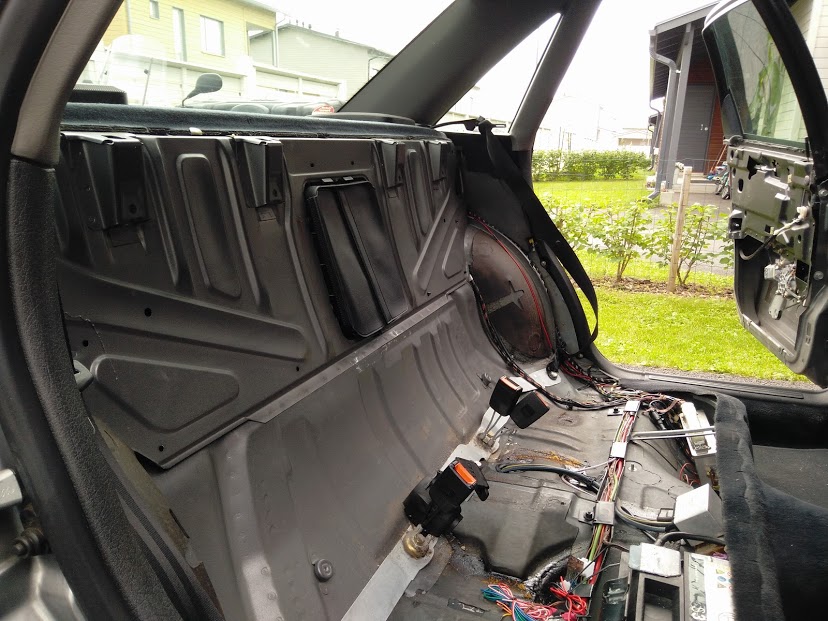

                                                        Sain ovet eristettyä, melkoinen homma purkaa kaikki osiin, että saa kunnolla laitettua tuota mattoa. Takapenkki/luukku on kesken vielä, kun tänään aamulla kävin tyhjentämässä ilmastoinnin ja aloin sen kanssa värkkäämään. Ovista tuli melko raskaat ja ainakin nuo etuovien stopparit on tiukoilla eli ei jaksa pitää ovea kunnolla auki jos auto mäessä. Äänieristyksen vaikutusta en ole vielä päässyt testaamaan sen tarkemmin.

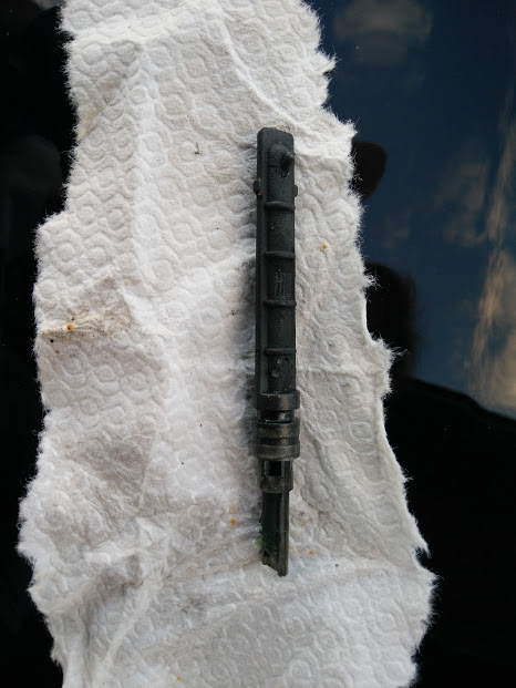

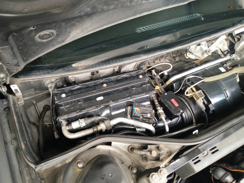

                                                        Ei mennyt niin kuin Strömsössä tuo ilmastoinnin huolto, kaikki meni pieleen. Halkaisin tuon ilmastointiyksikön ja vaihdoin siihen R12 kennon. No autossa onkin R134 systeemit joka paikassa. Jouduin halkaisemaan kennon uudelleen ja laittamaan alkuperäisen kennon kiinni. Sain tuon vaihdettua melko kivuttomasti, mutta unohdin, että tuo kuivain on myös mallia R12 eli en saanut sitä vuorostaan paikoilleen. Pitää huomenna koettaa saada sellainen jostain (Motonet yms.). Laitoin vanhan kiinni ettei systeemi suotta kerää kosteutta. Onneksi mulla oli vielä R134 tiivisteitä tuon toisen Urssin remontin/modin jäljiltä eli ei tarvinnut vanhoja laitella takaisin.
                                                        Kuristin oli vanhassa kennossa aivan tukossa, ihmeen hyvin tuo ilmastointi silti toimi. Huomenna jatkuu tuon auton äänieristäminen niin saa laitella kasaan.

                                                        • Saako tuon kuristimen vaihdettua helposti ilman purkamisia? Ja missä kohtaa se tarkalleen on?
                                                          • Tuossa kylmäyksikön päädyssä (putken sisässä), katso kuva. Saa vaihdettua sillä putki taipuu edestä, mutta aineet pitää tyhjentää.
                                                            Edit. Laitoin kuvan likaisesta kuristimesta.

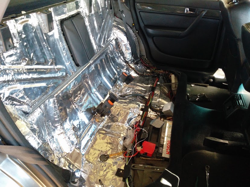

                                                            • Sain auton äänieristettyä, kauhea homma ja pari päivää tuohon meni ja ~6 neliötä vaimennusmattoa (21kg). Eikä tuossa ole kuin ovet/takaluukku ja takapenkin alunen.

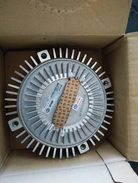

                                                              Tuli tuo viskokin, pitää huomenna laittaa paikoilleen. Tänään ei enää ehdi, kun on muuta puuhaa. Kuivainta ei löydy Oulusta mistään =( Hirmu helteet päällä tottakai joten kohta käyn heittämässä aineet sisään vanhalla kuivaimella. Ei tuolla pysty ajamaan näillä säillä.
