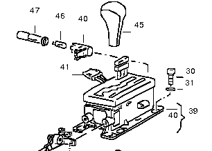

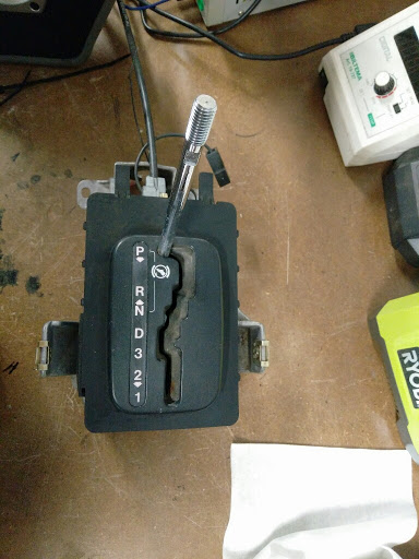

      On tuossa vaihtajassa valo. Piti vain purkaa hiukan peitelevyja yms. edestä pois. Lisäksi sain mallia tuosta Urs6 vaihtajasta.

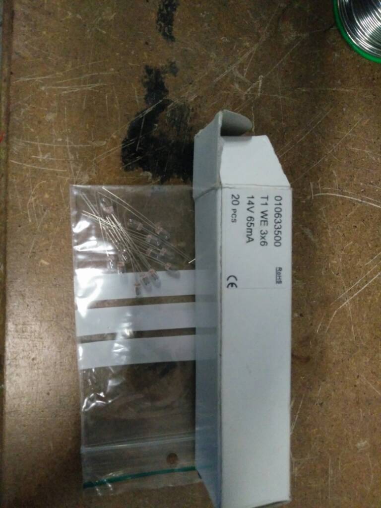

      Tuosta innostuneena kolvailin tuohon takalukon merkkipaneeliin uudet polttimot (oli kaikki rikki). Paljon se muuttaa auton ilmettä pimeällä.
      • Minkäslaiset polttimot tuohon käy? Itselläni palaa pelkkä vihreä, enkä ole moista ennen tajunnutkaan :)
        • Mä käytän näitä. Sopii joka paikkaan näissä laitteissa.

          • Olisko tuosta vaihdekepin valoista lisää kuvia? Omassa 80 audissa myös nuo pimeänä ja mittariston näytössä palaa taustavalot, mutta on muuten "pimeä".
            Mukava katsella kun jaksat näitä värkkäillä näin perusteellisesti :)
            • Kuvien mukaan pitäisi 80:ssä olla myös tuo valo (osanumero 46). Ota se musta suojalevy pois (vaihtajan päällä) niin pitäisi näkyä aikalailla suoraan. Tuossa Urssissa pitää hiukan löysätä sen käsijarrukonsolin 2:ta ruuvia niin sen suojamuovin saa kammettua pois. Se ei ole kiinni millään ruuveilla. Polttimona on ihan normaali lasikantainen (pieni) polttimo joita saa helposti.

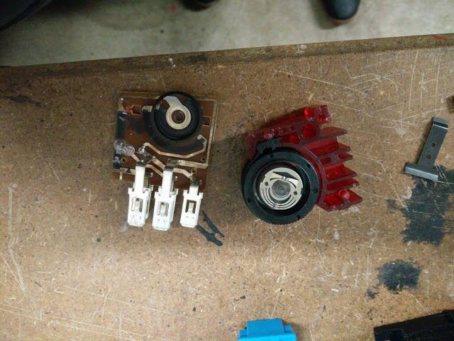

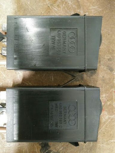

              • Vaihtelin tuossa kaikkiin kojelaudassa oleviin kytkimiin lamput. Osassa on ihan helposti vaihdettava lasikanta, joten niissä ei kauaa nokka tuhissut. Penkinlämppäreita ihmettelin ja otin laatikosta UrS6 mallin vastaavat ja huomasin, että niissä on jo ledit. Osanumero on saanut C kirjaimen perään. No laiskana heitin nuo UrS6:n säätimet ja hyvin rokkaa. Valojen korkeudensäätimen jouduin avaamaan ja vaihtamaan lampun ihan kolvaamalla.
                Kuten kuvasta näkyy niin muutama kytkin on kirkkaampi kuin muut. Noissa oli vaihdettavat lasikannat ja mulla ei ollut hyllyssä 0,8W lamppuja (mitä siellä oli paikoillaan) joten laitoin 1,2W hehkut. Pitää hommata sopivat kuhan käyn sopivassa putiikissa. Luonnossa ero ei ole noin suuri eli kamera hiukan valehtelee.

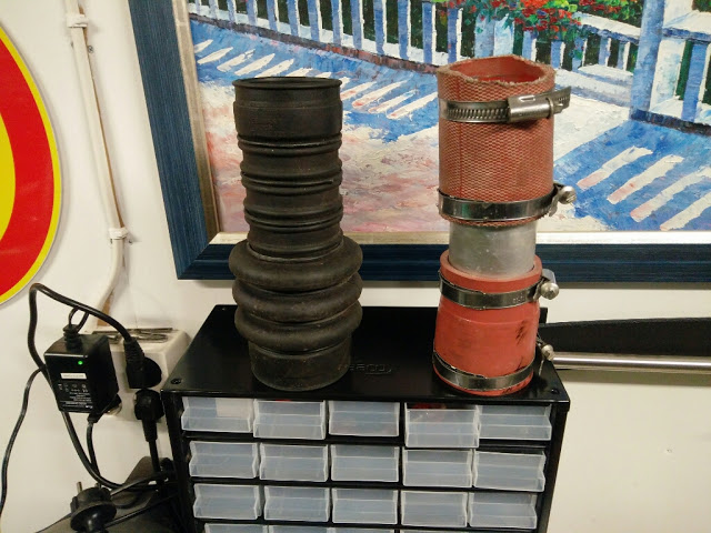

                  Kerhotoveri laittoi tuon "Michelin" putken, sain tuon ainoan jäljellä olevan ranetuksen autosta pois (kuva). Tuo oli pakko jättää tähän asti, kun mulla itsellä ei tuota ahtoputkea enää ollut ylimääräisenä.

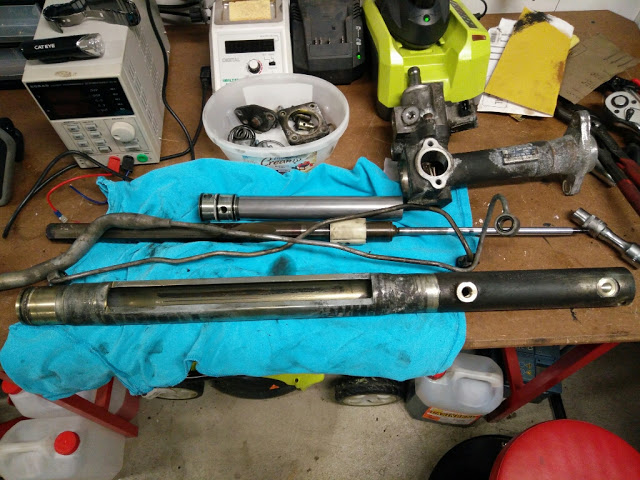

                    • Tässä kun ei ole mitään sen kummempaa tekemistä töiden jälkeen niin aloittelin noiden lukuisten HP2 satuloiden + takajarrujen kunnostusprojektin. Pöydällä on nyt 4kpl molempia ja nyt pitäisi löytää joku paikka missä hiekkapuhaltaa nuo. Tilasin jo kaikki uudet korjaussarjat (taakse piti tilata myös 2kpl uusia mäntiä) ja ne pitäisi tulla jo huomenna.

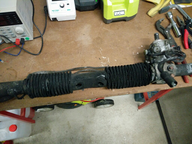

                      Noita odotellessa aloitin myös hiukan lämpöä saaneen Servotronic:n kunnostuksen. Tuo haitarikumi oli sulanut melko hyvin, mutta kun avasin tuon niin sisäpuolella ei näkynyt mitään vaurioita (sulaneita tiivisteitä/rasvoja yms). Olihan muuten sotkuista hommaa purkaa tuo, kun haitarimuovi kovaa hiiltynyttä kumia ja jonkin verran kuitenkin öljyä tuon ohjausvaihteen sisällä. Mustana kaikki paikat, meni siivotessa melkoisesti aikaa. Huomenna pesen ja puhdistelen nuo osat ja laitan kaikki uudet tiivisteet/kumit päälle. Tulee soiva peli. Tuli ostettua tuo palaneen auton loppurunkokin niin siitä saan johtosarjat yms. härpäkkeet eli saa Sedanikin Servotronic:n jossain vaiheessa. Sopii hyvin tuollaiseen ns. käyttöautoon.

                        • Osaako kukaan neuvoa, miten Servotronic:ssa vaihdetaan tuo sylinterin tiiviste. FAQ osiossa on oikein hyvä ohje:
                          http://www.audiclub.fi/audifinns/showthread.php?t=61256
                          Mutta luku 2 (Hammastangon purku) kohta 5 ei toimi tässä mallissa. Eli en saa lyötyä mitenkään tuota tiivistepakettia irti. Tuo päätyosa on ns. yhtäpuuta eli sitä ei saa löytyä mihinkään. Tuo pitäisi purkaa jotenkin toiselta puolelta? Neuvoja otetaan vastaan.

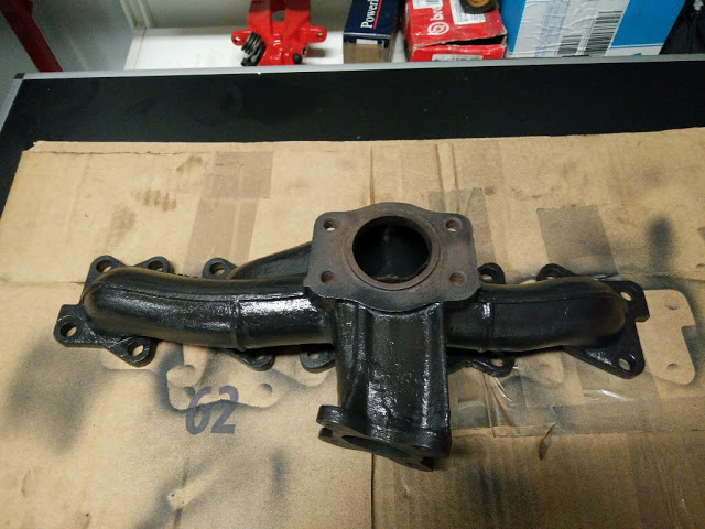

                          • Vetäisin tuohon RS2 pakosarjaan Black Satin pinnoitteen. Kävin ruokiksella hakemassa tuosta palovauriokopasta hiukan osia talteen (ettei häviä) niin siellä oli tuo hukkiskin. Purin sen ja sieltä oli tuo kalvo täysin murentunut. En tiedä oliko se rikki ennen paloa vai mennyt palon aikana, mutta tuo hukkis oli muutoin siistin näköinen eli en tiedä paljonko on saanut lämpöä. Mulla pitäisi olla jossain noita kalvoja ylimääräisiä, mutta en ainakaan täältä Oulusta niitä löytänyt. Taitaa olla helpompi vain tilata uusi. Jousi oli vedetty niin kireäksi kuin sen vain saa. Tosin se taitaa olla näissä kaikissa olla ruuvattu jossain vaiheessa.

                            • Eikös tuo oo hukkaportti? Mistä ostit black satinia?
                              • No hitto, ajatuskatko. Marteliukselta tilasin 250ml. Melko riittoisaa tavaraa.
                                • Onko samaa black satinia joka kuumentamisen jälkeen saa lopullisen värin ja keston? Itse joskus 15 v sitten ruiskutin yhden Marteliuksen peltisarjan ja hienosti maali pysyi. Kuumensin kosanilla kuumaksi ja valmista tuli. Peltisarja hiekkapuhallettiin ennen maalausta.
                                  • Tuo kuivuu huoneenlämmössä hyvin ja lopullisesti noin 400:ssa asteessa kun tuo on paikoillaan. Kestää ~1100 astetta hilseilemättä. Värin pitäisi pysyä samana.
                                    http://www.martelius.com/verkkokaupp...pa/pTL-BHK250/
                                    • Samaa ainetta, lämmöneristyskyvystä en tiedä mutta pysyi hyvin ja on kivan näköinen. Kynäruiskulla ruiskutin ja ainehan hyvin ohkaista ja mukavaa ruiskutettavaksi. Pohja pitää olla hyvin puhdas mihin tuon laittaa.
                                      • Jeps, kynäruiskulla vedin itsekin tuon ja tosiaan puhtaalle pohjalle.
                                        • Silloinen aine savutti kovasti kun sitä ekaa kertaa kuumensi, tiedoksi jos tekee edelleen samoin.

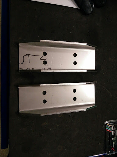

                                          • Matkahuolto toimitti nuo pohjaanlyöntiraudat. Hienoa jälkeä. Näitä voi kysellä clubilaiselta (juntunen84). Järeää RST rautaa, niin siistit että raaskiiko noita edes laittaa auton alle =)

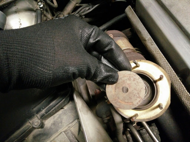

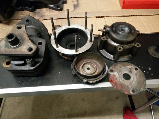

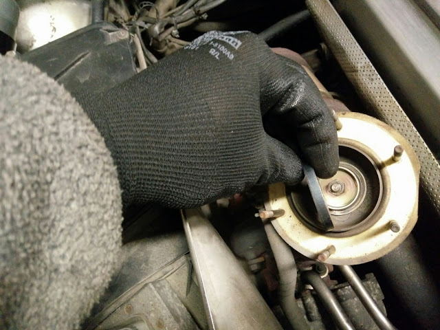

                                              Edit. Jatketaan tätä hukkaportti tarinaa. Kun purin tuon niin sisältä löytyi ylläri eli jousen väliin oli laitettu kuvan mukainen kiekko. Säädöt oli tottakai vedetty tappiin myös. Tuo viritys oli varmaan syypää satunnaiseen "Check Engine" valon syttymiseen joka tapahtui tänäänkin, kun vedin kaasun pohjaan. Boostit oli jo siellä 2,9bar luokkaa mittarin mukaan. Otin tuon pois ja lähdin koikalle. No autopa ei ahda enää kuin 1,5bar (mittarin mukaan) eli vikatilassa ollaan.

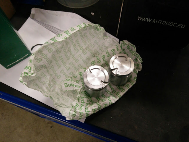

                                              Tuli uudet takasatuloiden männätkin tänään.

                                              • En oikein näe hyötyä. Tuohan auttaa ja nopeuttaa ahtojen nousua, jos putkisto suhteessa ahtimeen ahdistaa paljon ja pakopaine on niin kova, ettei kalvon yläpuolinen paine yhteistyössä jousen kanssa saa pidettyä paineita kurissa. Tällöin hukkis hiipii auki ja ahtojen nousu voi olla normaalia hitaampaa.
                                                Jos taas pistät noin jäykän jousen, on vaarana, että ahdot repäisevät liiankin nopeasti ja säätö ei ehdi mukaan(en kyllä tiedä onko rs2 tai vakioahtimella moista vaaraa), jolloin ahdot piikkaavat yli pyynnin.
                                                Vakiojousi vakiovehkeille ja korkeintaan se pohjaan kierretty säätö siihen.
                                                Itsellä on muistaakseni vahvin jousi 1,9 bar tms. ja vakiojousi, sekä siihen väliin osuva. Se välimalli on muistaakseni käytössä.

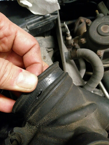

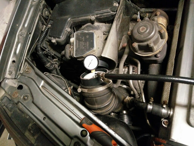

                                                      • Rukalta palatessa ahtopaineet ei enää noussu yli 1.4bar:n (absolute) joten auto talliin ja painetestiä tekemään. Kauhea suhina heti ekalla yrityksellä. Meni hiukan aikaa löytää vuotokohta kun oli tuon klemmarin alla. Siististi leikkautunut.
                                                        Harmittavasti mä olen myynyt kaikki nuo putket varastosta =( Nyt pitää hommata jostain uusi tai käytetty. Saa tarjota.
                                                        • Ahtamattomuusvika ei ole silti tuossa.
                                                          • Totta, väärällä puolella letku, mutta painetestiä ei oikein voi nyt tehdä kunnolla kun se vuotaa tuosta. Otan vielä muut letkut pois ja tarkastan kunnon. Samalla voi sitten esim. testata jos saisi turbolta lähtevään putkeen tuon painetesterin kiinni (ahdasta).
