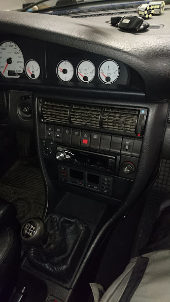

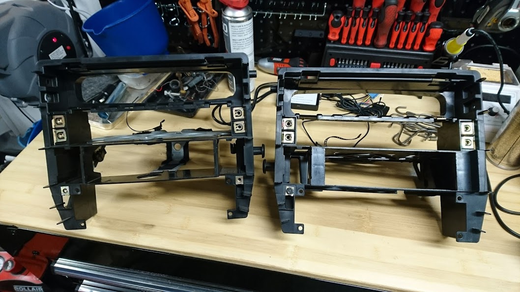

        Sain vihdoin ja viimein aikaiseksi vaihtaa tuon kehyksen, että sai radion nätisti. Eipä tuossa sen ihmeempiä ollut, mutta aikaa meni noiden sähköjen kanssa. Laitoin tuohon radion viereen tupakansytyttimen niin saa virtaa ulos ja korjasin samalla tuon tuhkakupin valon pidikkeen (vaihdoin uuteen, kun oli vanhasta tuo pidike rikki). Muutama kuva liitteenä mm. noiden kehyksien erosta.
        Pitää jossain vaiheessa puhdistella nuo ilmastoinnin suuttimet. Melkoisesti pölyä kuten kuvasta näkyy. Autossa ei ollut suodatinta paikoillaan, kun sen ostin eli kaikki pöly yms. päässyt putkiin asti.

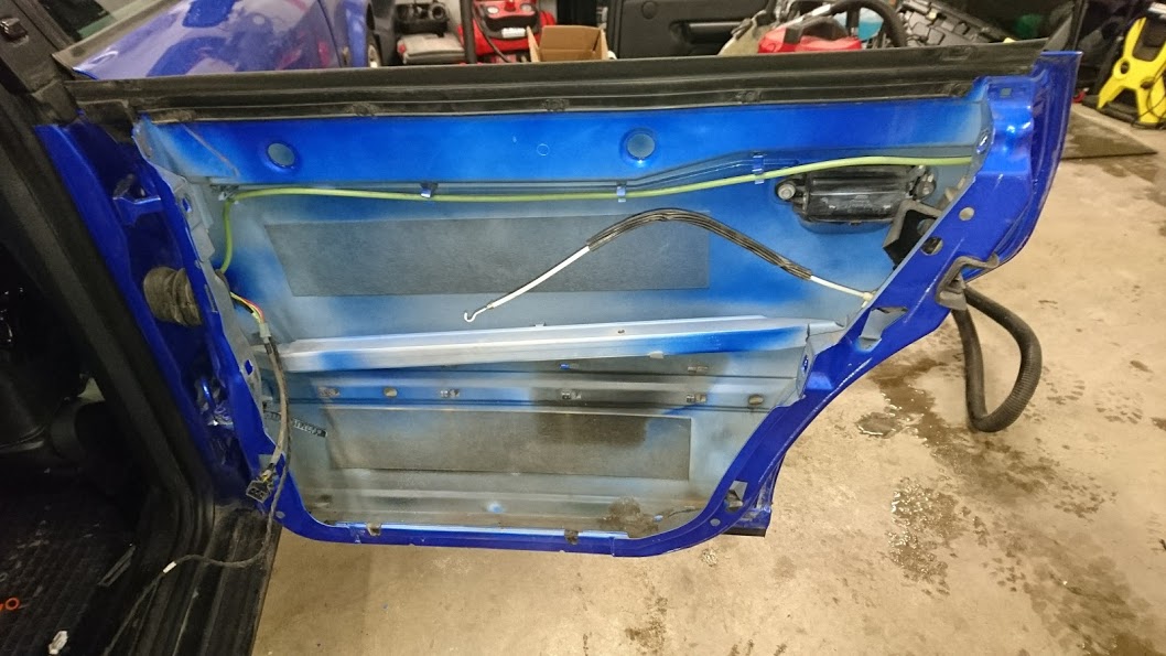

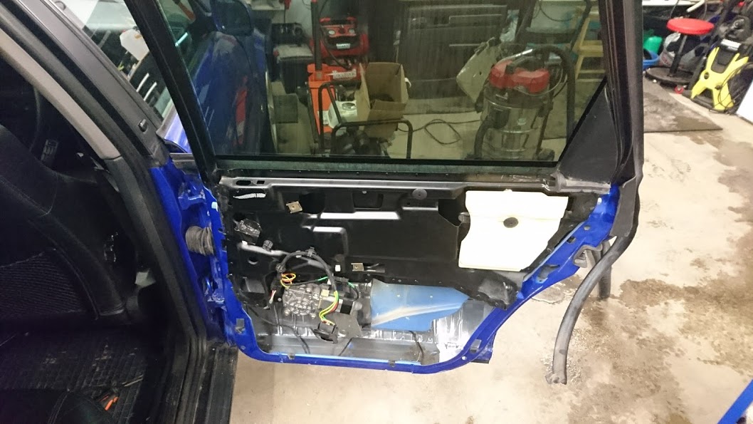

            Tuli tuota vaimennusmattoa lisää. Ajattelin tehdä tuon ns. ovi/päivä tyyliin. Aika nyhräystä/hidasta tuo on. Varsinkin kasaaminen, että saa oven istumaan nätisti. Purin tuon oikean takaoven ja laittelin bitumia aikalailla joka paikkaan mihin sitä sai. Melko painava tuosta tuli. No saapa nähdä tai siis kuulla vaikutuksen kuhan saa kaikki tehtyä.

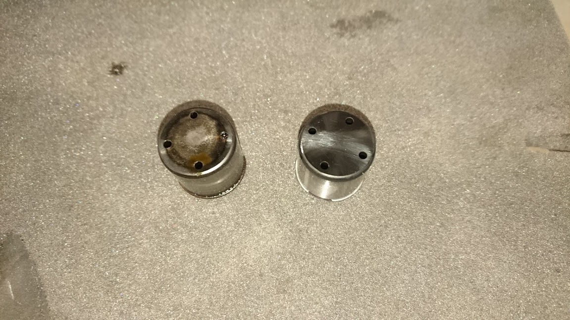

              - Camfollowerin vaihto, vanha olikin jo kulunut

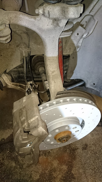

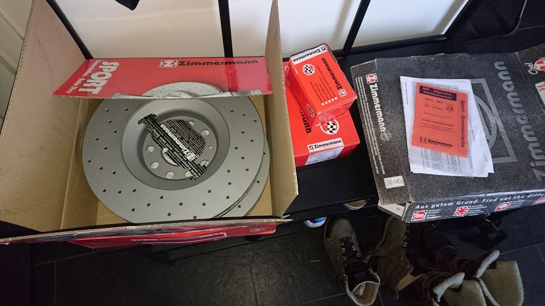

              Ei ole tullut oikein otettua kuvia autosta vielä, mutta muutama kuva liitteenä mm. jarruista ja tuosta "cam followerista".

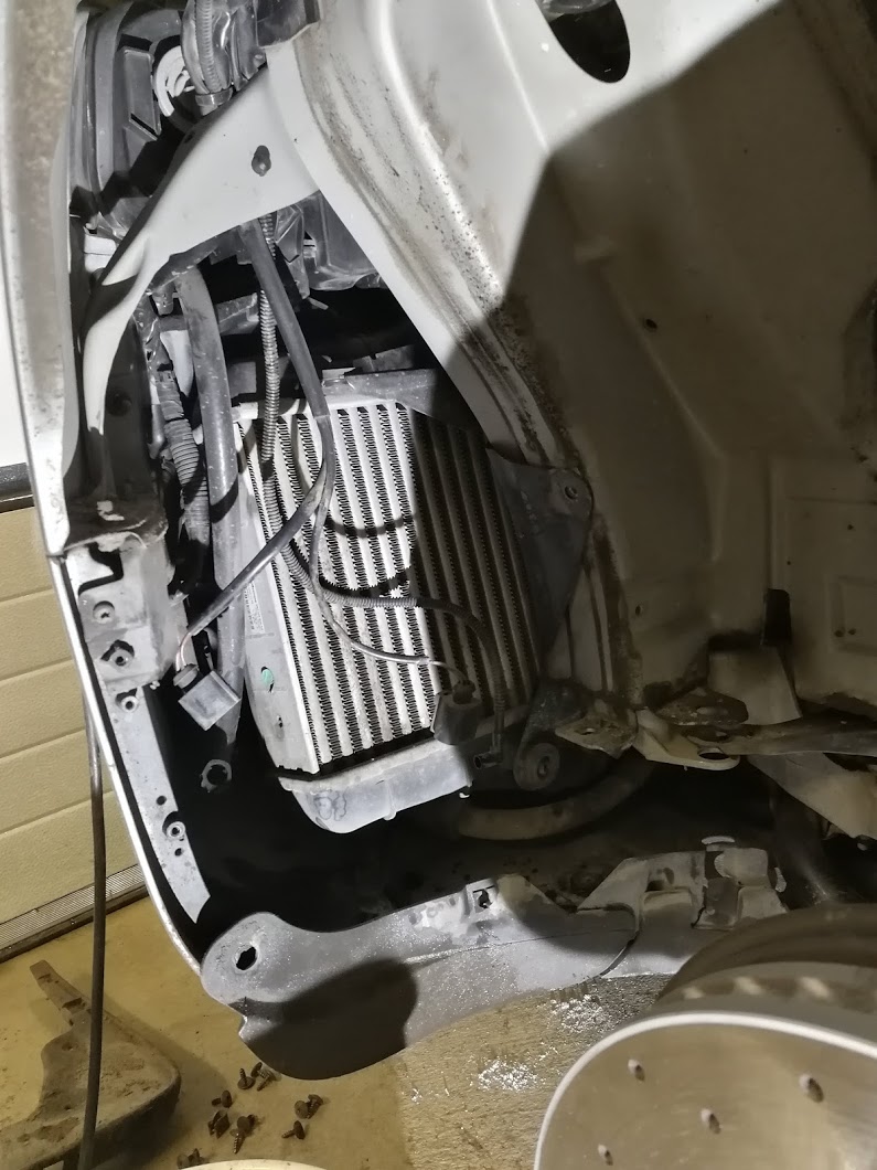

                Kävi tuossa pieni vahinkokin. Ajelin tallille ja tiellä oli jääkokkare. En ehtinyt väistää ja ajoin päältä. Tuo tarttui pohjamuoveihin kiinni ja repi kaikki irti. Keräsin muovinkappaleet tieltä pois ja potkin noita jääkokkareita hiukan sivummalle. Nyt vakuutusyhtiö miettii korvataanko vai ei. Autossa toki on täyskasko. Uudet suojamuovit maksaa ~675€ eli ei ihan halpaa.

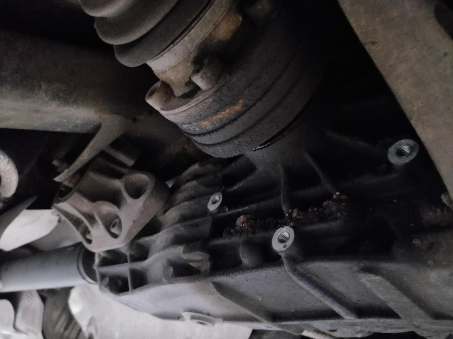

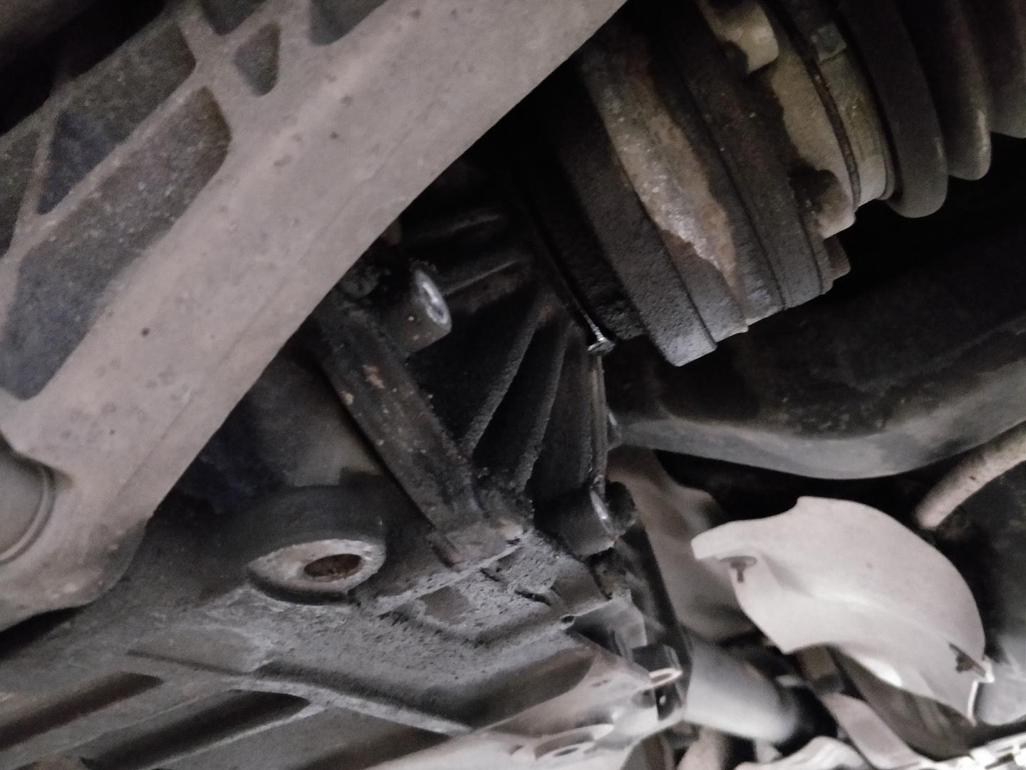

                Piti käyttää tuota katsastuksessakin. Ei huomautuksia vaikka lähellä oli sillä takatasauspyörästö tihkuu öljyä apukuskinpuolelta. Tilasin kaikki uudet stefat tuohon murikkaan, pitää käyttää pois ja vaihtaa. Muutoin pohja oli hyvin siisti ja muita vuotoja ei havaittavissa.

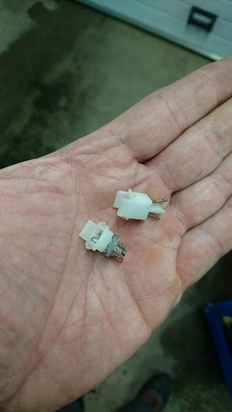

                  Lampunpesimien rele (j39) marmorilla vaatimattomat 104 euroa??!! Eivät uskoneet itsekään tuota hintaa aluksi. Jäi mullakin ostamatta tuo...jööses.
                  EDIT. Tilasin ebaystä noita muutaman varuiksi, hintaa alle 15 euroa yhteensä (sisältäen postin). Kohtuu säästö
                  Mikä on tuon releen J39 osakoodi?
                  • Olikohan tuo 8L0955535

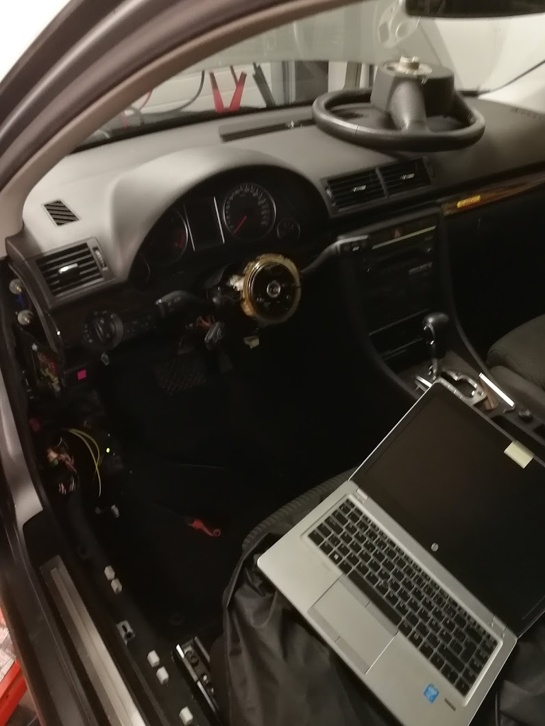

                                    • Oon nyt pari päivää tapellut tuon B7:n kanssa (sähköjen). Niissä ei mitään vikaa ole/ollut, mutta piti taas saada lisää toimintoja autoon. Tuo kun on melkoisen "karvalakkimalli" ollut tehtaalta tullessaan. Normi varusteet kuten monitoimiratti, ajotietokone, CH/LH asentelin jo joku aika sitten ja nyt sitten ajattelin nakata valoautomatiikan, valo/sade tunnistimella varustetun tummentuvan peilin, mutta ei se mennytkään ns. heittämällä.
                                      Auto ei tunnista tuota "auto" asennolla olevaa valokytkintä alkuunkaan vaan herjaa heti "E1 imblausible signal" ja ottaa kytkimen kokonaan käytöstä pois. Pitkään mittailin piuhoja ja kaikki oikein kytkentäkaavioiden mukaan ja tulin siihen tulokseen, että tuo halpa ebay kytkin ei nyt vastaakaan alkuperäistä vaan ei nyt vain suostu toimimaan auton kanssa. Pitää hommata orkkis (saa tarjota jos nurkissa ylimääräinen B6/B7 "auto" asennolla oleva valokytkin, osanumero 8E0 941 531 B
                                      Samoin ongelmia tuli peilin kanssa, jostain syystä heti kun tuon aktivoi VCDS:llä niin tulee väyläherha "electrical fault", tuo on normaali herja jos peiliä ei ole kytketty. Peiliin tulee virrat väylästä (1/XZ nasta), mutta jostain syystä tuota peiliä ei auto tunnista myöskään. Peili on alkuperäinen B7 mallin tekele eli ei pitäisi olla yhteensopivuusongelmia. Ohjain on vaihdettu ns. highline malliin eli tuo kyllä tukee kaikkia näitä lisälaitteita. Muutoin peili toimii eli tummenee automaattisesti. Peili myös antaa valotiedon ulos (mittasin scoopilla). Koetin kaivella tietoja, että pitääkö tuo peili nyt jotenkin "parittaa" autoon, mutta tuskinpa sentään.
                                      No ei auta kuin ihmetellä ja hommata nyt tuo orkkis kytkin...
                                      • Uusi valokytkin (orkkis) on hyllyssä, en ole työkiireiltä ehtinyt tuota vielä asentaa paikoilleen, mutta tänään huomasin ihan uuden "vian" autossa.

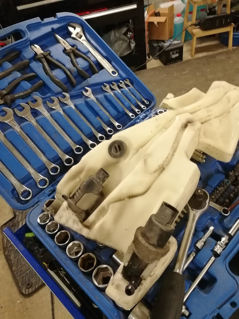

                                                Samalla reissulla (ajoin auton suoraan huollosta lasiliikkeeseen) tuulilasin vaihtoon. Autossa alkuperäinen tuulilasi ja siinä oli iskemää jo aika paljon ja jo syksyllä mietin, että tuo pitää vaihtaa (kun aurinko paistoi alhaalta). Lasin vaihdossa tein virheen, unohdin mainita että lasissa pitää olla paikka valo/sade tunnistimelle. Eihän tässä autossa alunperin moista ole ollut, mutta asentelin tuon systeemin jo joku aika sitten ja anturille ei vielä(kään) ole oikeaa paikkaa =(
                                                Tuo sade/valo anturin laitto olikin sitten aikamoinen härdelli. Tein aika paljon vääriä oletuksia mm. että sähköt olisivat likimain saman niin B6 kuin B7 mallissa. No ei ole, noilla ei oikein ole mitään muuta yhteistä kuin, että nuo ohjauspurkit on samannäköisiä. Kaikki liitännät eroaa melkoisesti. Ostin siis Ebaystä ilman selvittämistä B6 mallin Highline ohjaisboxin joka ei tietenkään toimi alkuunkaan B7 mallissa. Sitten ostin väärän valokatkaisimen, noitakin on useampia versioita riippuen mitkä valot autossa on ja mitä toimintoja. Nyt "heräsin" ja selvitin nuo sähköt ennen kuin tein mitään muita hankintoja. No nyt autossa on oikeat palikat ja kaikki jopa toimii, mutta tällä hetkellä tuo anturi G397 (Valo/sade) ei ole paikoillaan johtuen väärästä tuulilasista. Täytyy miettiä saisiko sen jotenkin muutoin laitettua. Kyllä harmitti, kun autoa hakiessa tajusin, että en sitten muistanut mainita, että lasin tyyppi vaihtuu.

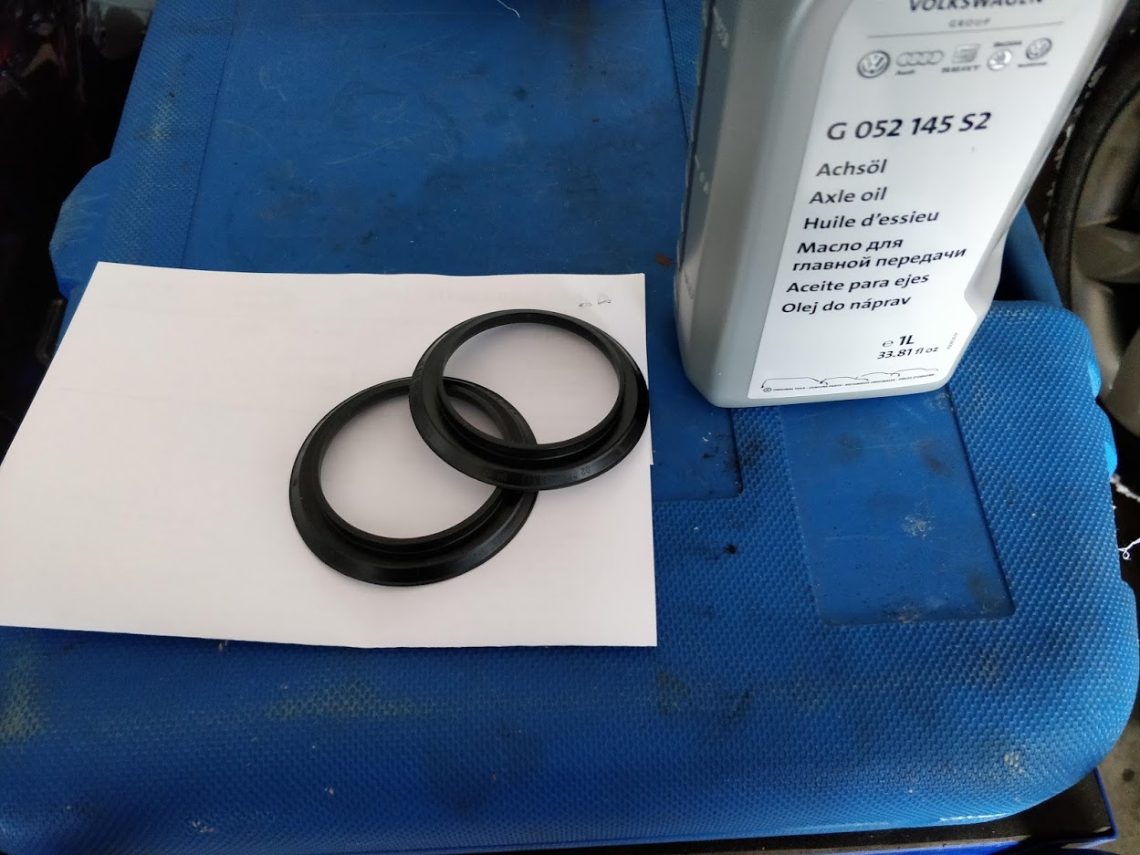

                                                  Piti vaihtaa öljyt perään, mutta kun tuota murikkaa katselin niin päätin vaihtaa kaikki stefat samalla, oli aika kostean näköistä kun auto oli ylhäällä. Luulin, että minulla on kaikki osat, mutta nuo pölysuojat puuttui (ne on jossain mutta en löytänyt varastosta) ja auto jäi seisomaan nosturille. Noita suojia ei saa ehjänä pois tai ainakaan minä en siinä onnistunut. Joku olisi saattanut koota auton ilman noita, mutta sen verran iso väli tuohon jää eli stefojen elinikä ei kovinkaan korkea ilman noita suojia ole.

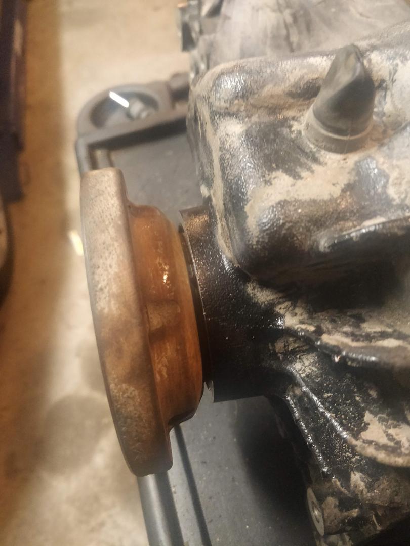

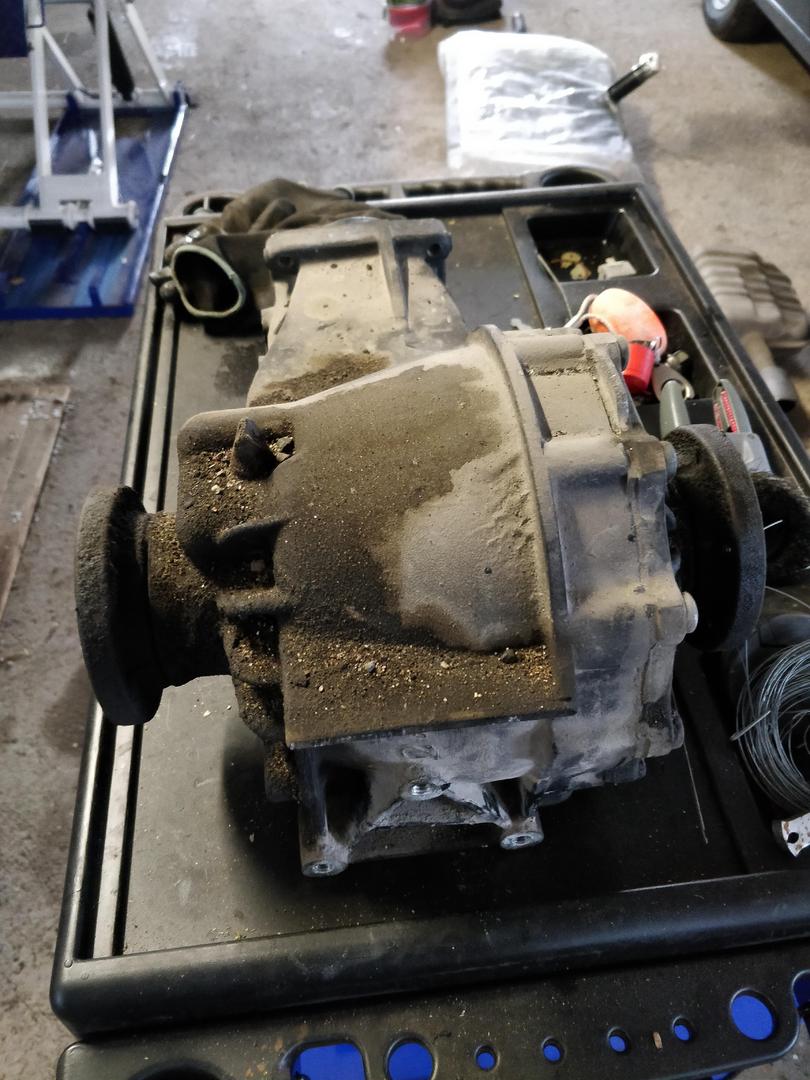

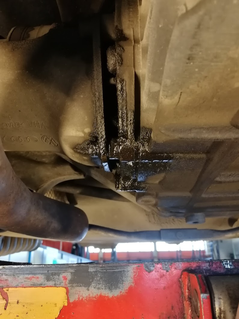

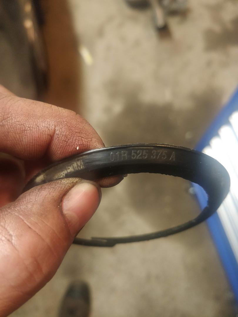

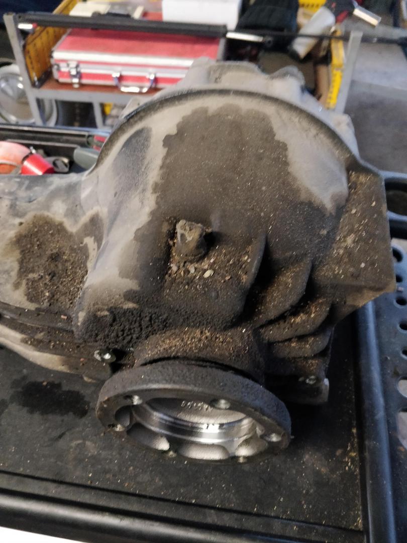

                                                    Eilen katselin autoa läpi katsastusta silmällä pitäen ja taas tuntui aivan pieni välys molemmissa takalaakereissa. Tuo tuntuu, kun rengasta heiluttaa ilmassa. Liike on hyvin pieni, mutta selvä. Vaihdoin jo viime katsastukseen laakerit tuon takia vaikka niillä ei oltu ajettu montaakaan tuhatta ja noilla ei ole ajettu kuin muutama sata kilometriä. Koetin kiristää napapulttia, mutta ne on kiinni. Mitään ääntä ei kuulu pyöritettäessä/ajaessa. Ihme homma. Edessä ei vastaavaa. Saapa nähdä mitä katsuri sanoo tuosta. Mulla on hyllyssä uudet laakerit, mutta en tajunnut sitten tallilla ihmetellä. Melkein voisin pitää tuota jo "normaalina", mutta vastaavaa en ole huomannut muissa Ursseissa.
                                                    Papereita tutkiessa huomasin että hihna on vaihdettu 2011. Autolla on ajettu tuon jälkeen 5250km. Vuodet tulleet täyteen eli pitää hoitaa kuntoon.
                                                    • Ei sano mittään. Mulla on etuvedossa kans se välys IMO liian suuri ollut jo 3v. eikä ole huomautettu. Uusittu siis tuollon ja välys ei ole siitä kasvanut.
                                                      • Onko läjätty laakerin mukana tulevalla pultilla? Joskus kaverin relluun laitettiin vanhalla pultilla kiinni, niin jäi selvä välys. Uudella pultilla ei mitään ongelmaa. Tarvikkeen rakenne oli erilainen, eikä se kiristinyt vanhalla pultilla kiinni. Muistaakseni kooli oli ohuempi tms. ja vanha pultti pohjasi reikään, eikä kiristänyt itse laakeria.
                                                        • Kyllä nuo on ihan laakerin mukana tulevilla pulteilla kiinni. Käytin auton katsastuksessa. Itse tarkastuksessa ei mennyt juurikaan aikaa, mutta tuossa muutoksessa etanolille menikin reilu tunti. Ongelmana oli, että Trafi ei moista autoa tuntenut ollenkaan. Ainoa 100 C4 korin S4 malli oli 4.2 koneella oleva. Typ 44 puolelta löytyi 2.2 turbo mutta kaikki muut tiedot oli väärin. Google/Wiki ja auton ohjekirjat käyttöön ja tiedot manuaalisesti järjestelmään ja homma toimi hyvin. Kyseli, että mikä firma se tämä Erikoismoottori.fi oikein on =)
                                                          Katsastus meni läpi moitteita, ihmeteltiin tuota takalaakerin välystä, mutta se oli katsurinkin mukaan niin pieni ettei haittaa. Toinen asia mitä mietittiin pidempään oli apurungon etupään puslien liikkumavaraa, tuo pääsee liikkumaan ~sentin joka vaikutti aika paljolta. Puslat oli toki ehjät (ainakin ulkoisesti), mutta pitää tarkastaa nuo jossain vaiheessa.
