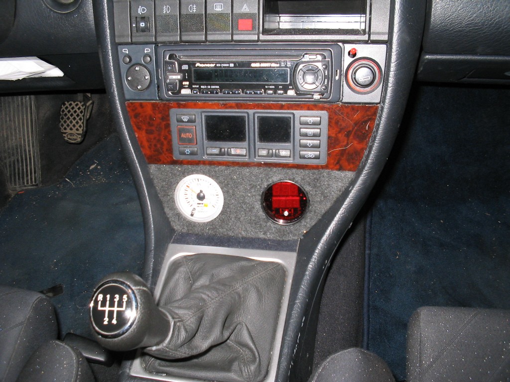

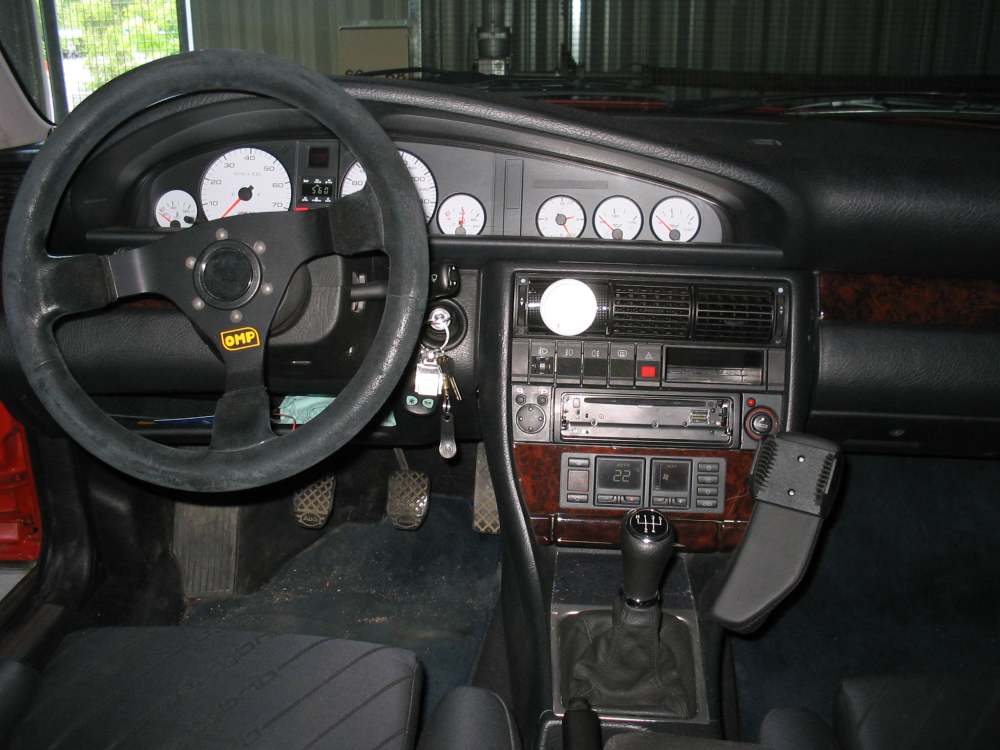

                                              Sisustasta kun tässä tarinoidaan niin pitäisi vielä löytää sopiva paikka tuolle VEMS/EGT purkille. Näyttää siltä, että paras paikka olisi siinä keskikonsolissa keskituulettimen kohdalla. Löytyytkö noihin sattumalta valmiita kehyksiä mistään vai pitääkö tehdä itse? Täällä palstalla kun noita asennuksia on nähnyt niin ne on siistejä ja näyttävät tehdastekoisilta. Toinen vaihtoehto on tietystä laittaa se siihen A-pilariin, mutta koetan välttää tuota. Tosin jos löytyisi jostain oikein siisti malli (1:lle mittarille) niin voisin harkita sitä hiukan vakavemmin.

                                                    On muuten poikkeuksetta ihan järjettömän hirveän näköisiä kaikki rattiakseliin sepätyt mittarihommat.
                                                    • Mulla on noita ritilöitä melko monta hyllyllä, joten voin ihan hyvin uhrata muutaman jos vaikka kokeilisi erilaisia ratkaisuja. Kaikki kuvat ym. omista ratkaisuista on tietysti tervetulleita, miksi keksiä pyörää uudestaan =)
                                                      Tuo rattiakseli viritys kuulostaa aika extremeltä, sopii kaiketi paremmin ratavehkeisiin. En tiedä kuinka kauan jaksaisin katsoa seossuhteita tai pakokaasujen lämpötilaa...siinä kun ne killottaisi nenän edessä koko ajan paraatipaikalla.
                                                      • Saisko siihen keskikonsolin alimmalle säilytyslokerolle, vaihdekepin taakse tehtyä jonkun paneelin ja siihen mittarin tai jopa kaks mahtumaan? Siinä missä alunperin on tuon tehdasasenteisen puhelimen näppäimet ollut. Ite oon siihen suunnitellut värkätä jotain, mutta ihan ajatusasteella vielä kun paljon muuta sitä ennen. Eivät toki ole välittömässä näkökentässä mutta ei ole parempaakaan paikkaa vielä tullut mieleen. En kanssa välitä sitten yhtään a-pilari tai rattimuovi härpättimistä...
                                                        • Ensin oli tuuletuskanavassa ja sen jälkeen keksin itselleni paremman paikan ja siellä on pysynyt. :)
                                                          Melkeinpä jos itse vielä haaveilis tohon tuuletuskavanan kohtaan niin ottais sen kokoritilän siitä vaan suoraan pois ja tilalle paneeli mihin sitten saisi vaikka kolme mittaria. En niitä tuuletuskanavia käytä oikeastaan koskaan.
                                                          • Hyvin näyttää mahtuvan pari mittaria ja pienellä sommittelulla vielä muutakin. Vielä kun löytäs tohon pintaan samanlaista jalopuu tarra-arkkia, mitä muutenkin on kojelaudassa, niin avot. Saattas tulla melkeinpä hyvä.
                                                            • Vielä kun löytäs tohon pintaan samanlaista jalopuu tarra-arkkia
                                                              Tai sitten vetää hiilari teipillä myös ne muutkin listat. ;)
