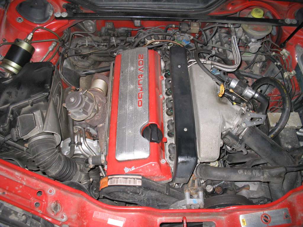

                • Tarvitsisin hiukan raatilaisten apua. Mulla oli kuvia tästä alipainehässäkästä:
                  https://picasaweb.google.com/Ikonen....03868340217890
                  mutta nyt en löydä niitä mistään, eli tarvitsisin kuvia/infoa minne nuo kaikki letkut oikein kytketään. Koetin etsiä jotain kaaviokuvaa tuosta alipainejärjestelmästä, mutta tiukassa tuntuu olevan.

                  • Noi mitkä menee kahden kimpassa oikealle menee imusarjaan, se mistä pidät kiinni bensapaineensäätimeen ja jäljelle jäävä tosta haarahässäkästä tohon vedenerottimeen mihin se on oikeastaan jo menossa. Erottimen toisesta päästä taas tohon vihreeseen muoviletkuun. :)
                    Vähän vaikea selittää, voisin muuten ottaa kuvan mutta mulla on custom letku siinä välissä kun katkesi imusarjasta yksi tutti.
                    Edit. Voisin ton vielä tarkistaa että meni varmasti oikein, ettei jää mun piikkiin tässä hienossa projektissa virheitä. ;)
                    • Mihin tuo ohut musta putki oikein menee ( kuvassa tuossa vihreän letkun päässä). Lisäksi mistä ilmastoinnin alipaine otetaan? Saattaishan nuo selvitä jos olisi kone paikoillaan ja saisi mallailla hiukan noita letkuja...
                      • Olisko kusipojan muoviletku?
                        • Ei nyt sentään =) Putki menee tulipellin läpiviennistä sisään (siitä ohjausakselin vierestä olevasta) ja muistelisin, että olisiko mennyt ihan taakse asti. Nyt on vain sisusta paikoillaan niin en pysty seuraamaan. Lisäksi tuon putken halkaisija on liian pieni millekään nesteelle...

                          • Alipaineletku perän lukolle? Ohjausboksi on takapenkin alla.
                            • Lainaan nyt tätä viestiä mutta mikä on tuon kampiakselin hihnapyörän kiilan mitat? Olen itse onnistunut sen hävittämään.
                              • Tuota perän lukkoa itsekin epäilen, mutta mihin tuo tulee kiinni? Jos jollakulla olisi aikaa ottaa pari kuvaa tuosta letkuhässäkästä omasta autosta niin helpottaisi asiaa kummasti.
                                Toinen mietinnän alla oleva asia on, että mistä vakkari ottaa oman alipaineensa? Mullahan ei ollut tuotakaan varustetta, joten lähtöä tuolle ei löydy eli pitää moinen värkätä.

                                                      Voisiko joku käydä ottamassa muutaman kuvan siitä alipainehässäkästä koneen takaosassa? Olisin kovasti kiitollinen....
