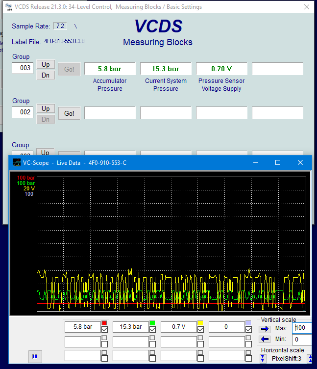

                                                            • Tervehdys! Tämä on ensimmäinen viestini tälle foorumille. Täällä näkyy olevan runsaasti tietoutta aiheesta, niin ajattelin josko löytyisi vähän jeesiä pulmaani ilmajousituksen kanssa.
                                                              Auto on 2009 (facelift) A6 C6 4F Avant 3,0 TDi Quattro automaatti.
                                                              Jousitus oireili aluksi siten, että esimerkisi oven tai takaluukun avaamisen jälkeen, kun jousitus herää "Sleep Modesta", alkoi venttiiliblokista kuulumaan jatkuva naksutus, jota kestää noin minuutin verran. Vikakoodit näyttivät seuraavaa:
                                                              Address 34: Level Control Labels: 4F0-910-553.clb
                                                              Part No SW: 4F0 910 553 C HW: 4F0 907 553 A
                                                              Component: J197 LUFTFEDER H17 0030
                                                              Serial number: 00871000607400
                                                              Coding: 0000220
                                                              Shop #: WSC 02256 785 00200
                                                              VCID: 24470797E7F8C86A99-8070
                                                              1 Fault Found:
                                                              02643 - Voltage Supply for Pressure Sensor
                                                              001 - Upper Limit Exceeded
                                                              Measuring blocks toiminto näytti myöskin, että paineanturin käyttöjännite heittelee:
Name:	sensor voltage supply.PNG

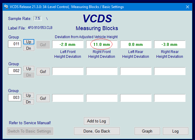

                                                              Tämän lisäksi auton ollessa tasaisella, näyttivät korkeusanturit hieman toisistaan poikkeavia arvoja:
Name:	deviation heigth tasaisella.PNG

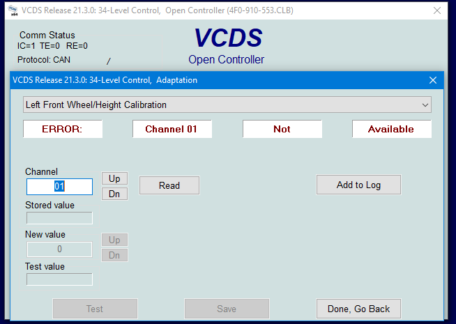

                                                              Ajattelin että jousituksen kalibrointi on siis tarpeen. Nollasin vikakoodit ja aloitin kalibroinnin Ross-Techin ohjeiden (https://www.ross-tech.com/vag-com/ca...elcontrol.html) mukaan. Kuitenkin, vaikka Security Access koodi oli hyväksytysti syötetty, heti ensimmäisen kanavan lukemisyritys päättyi virheeseen.
Name:	level control access error.PNG
                                                              Epäonnistuneen kalibointiyrityksen jälkeen keltainen jousituksen vikavalo syttyi ja vikakoodeina on nyt:

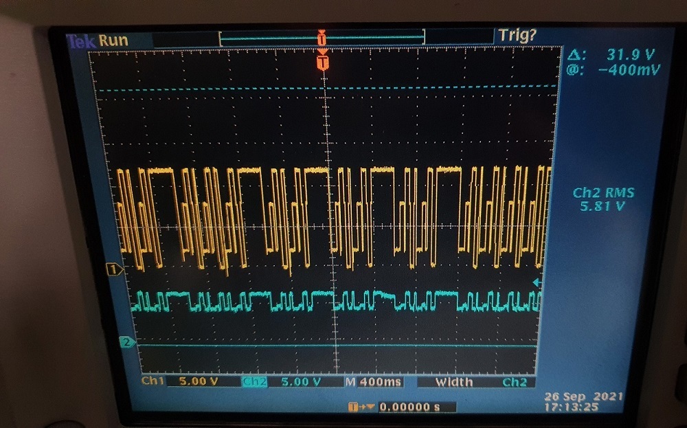

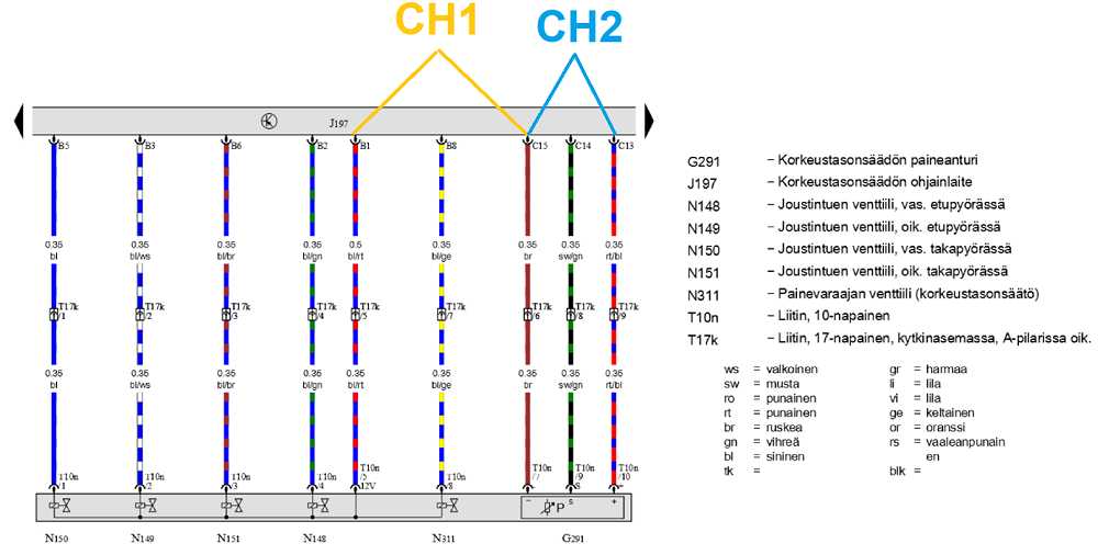

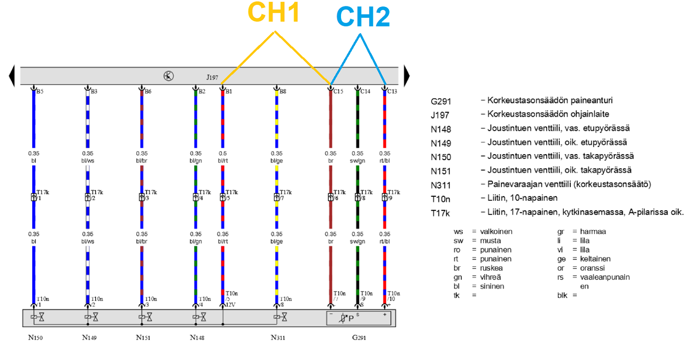

                                                              Huomasin, että paineanturin jännitteen vikakoodi tulee takaisin melkein heti nollaamisen jälkeen, joten olisiko kalibrointi mennyt pieleen sen takia, että vikakoodi olikin tullut uudelleen päälle vaikka olin hetkeä aiemmin sen nollannut?
                                                              Tarkistelin jousituksen ohjausmoduulilta J197 lähteviä jännitteitä ja havaitsin, että venttiliblokin venttiileille tuleva 12V käyttöjännite pätkii epäsäännöllisesti. Tässä siis ensiksi havainnekuva mittauskytkennästä:
                                                              Ja tässä skoopin näyttämä:
                                                              Mittaustulos oli sama mitattuna suoraan J197 ohjainlaitteen lähdöstä, sekä venttiiliblokin liittimeltä. Vaikutusta ei ole myöskään sillä onko auto käynnissä vai ei. Lisäksi kokeilin myös irroittaa ohjainlaitteellta mm. kompressorille menevän johdotuksen, joten tällä tavalla olen yrittänyt haarukoida vikaa.
                                                              Kysymys siis on, että kuuluisiko tuon venttiiliblokin venttiileille menevän käyttöjännitteen olla tasainen 12V? Kuten skooppikuvasta huomataan, niin myös paineanturin käyttöjännite heiluu samaan tahtiin, joten tämä epäilemättä on aiheuttanut aiheeseen liittyvän vikakoodin.
                                                              Onko J197 ohjainlaitteessa jokin tunnettu vikapaikka? Otin moduulin auki, mutta ainakaan silmämääräisesti en havainnut vikoja. Kortilla on muutama (ehjän näköinen) elektrolyyttikondensaattori, mutta voisiko niiden vikaantuminen aiheuttaa tämän?
                                                              Jos ohjainlaitteen joutuu vaihtamaan uuteen, niin onnistuuko se kotikonstein (VCDS) vai pitääkö auto viedä merkkipajalle?
                                                              Kaikki vinkit ovat tervetulleita.
