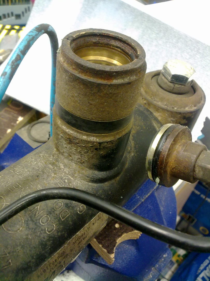

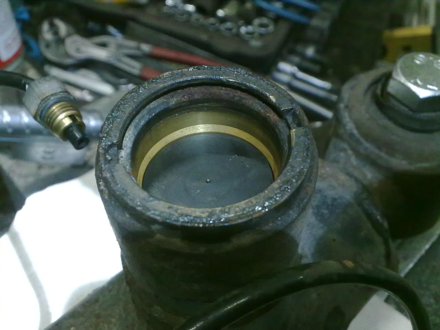

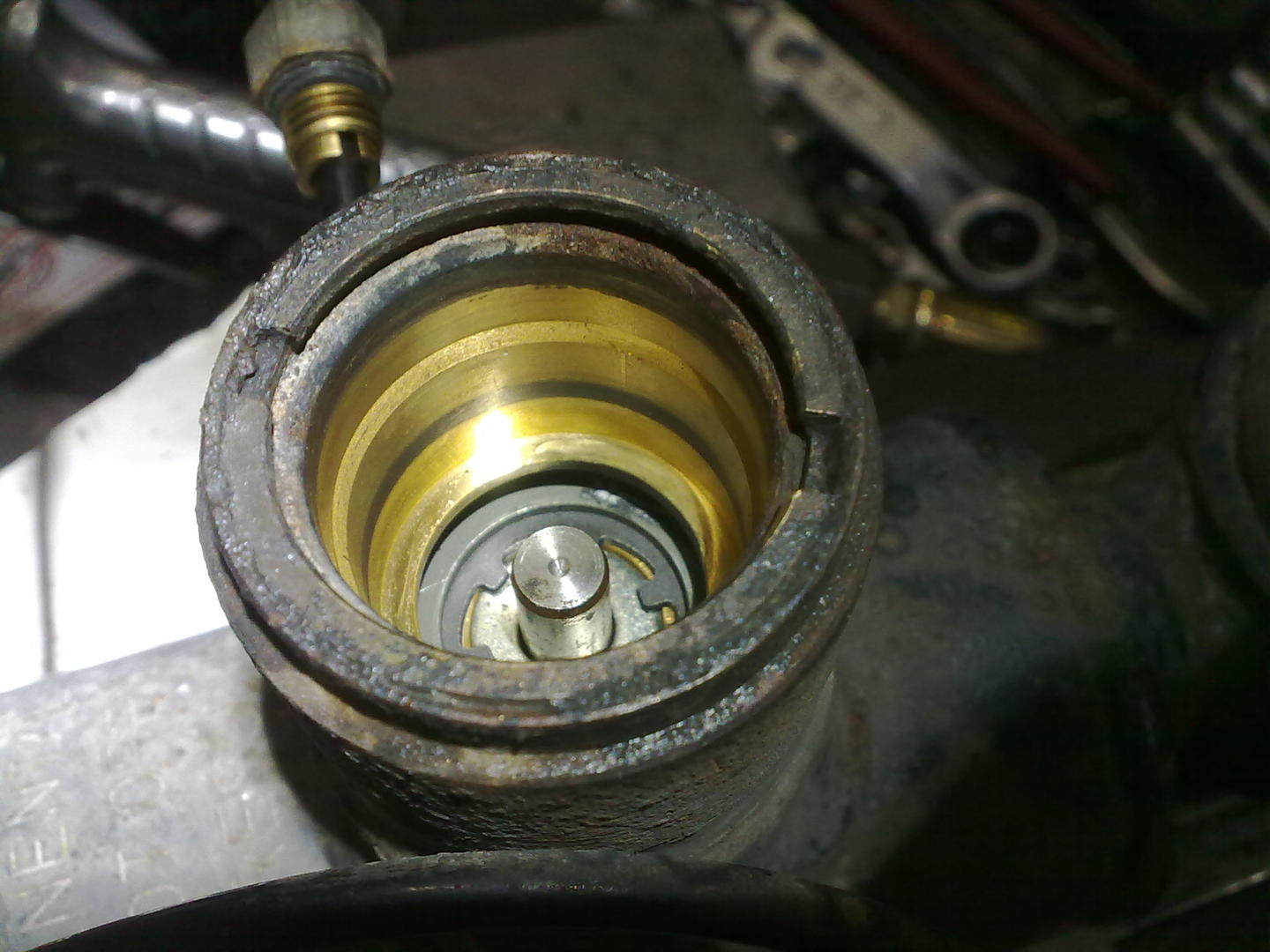

            Ensimmäisen iskarin mäntä oli niin jumissa, että en keksinyt miten sen saa ehjänä ulos. Miten olette näitä purkaneet?
            Se jälkimmäinen aukesi näin:

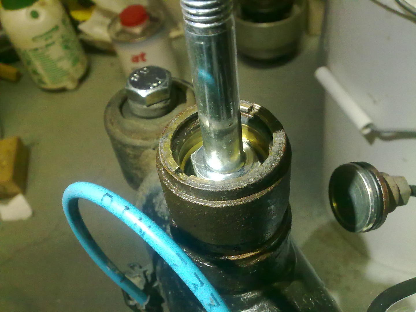

            Ensin otin pitkän M12 pultin, jonka laitoin iskarin alapään reiästä läpi ja kiristin iskarin siitä ruuvipenkkiin vaakasuoraan venttiili yläspäin. Iskari lepäsi siis hyvässä työskentelyasennossa vaakasuorassa ruuvipenkin leukojen päällä.

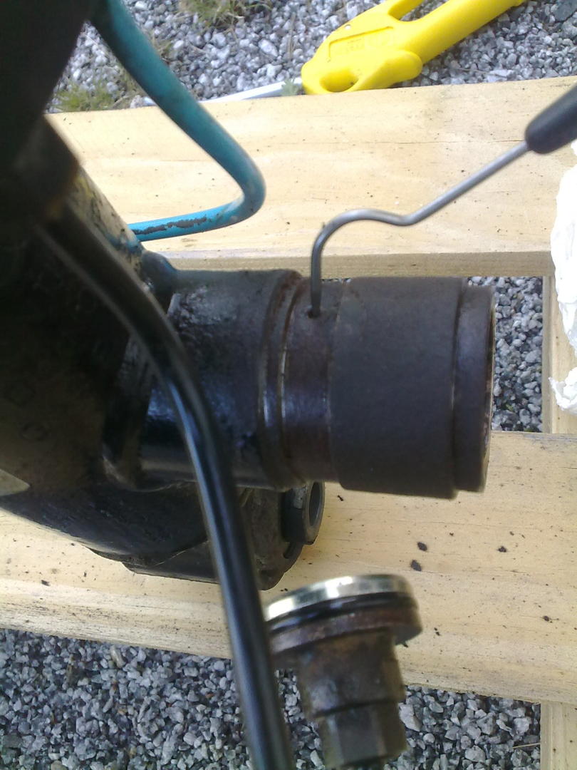

            Sitten puhdistin suurimmat kurat ja otin lukkorenkaan pois. Laitoin sopivan kokoisen hylsyn tuohon kannen päälle ja naputtelin varovasti kantta alaspäin. Sen jälkeen lukkorengas liikahti ja kohta sain sen irti. Liikuttelin varovasti kantta ja se ei tuntunut olevan kovinkaan tiukassa

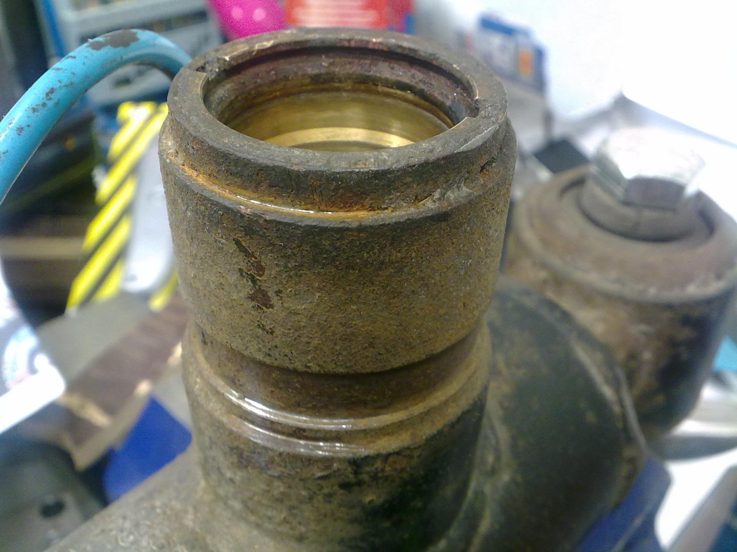

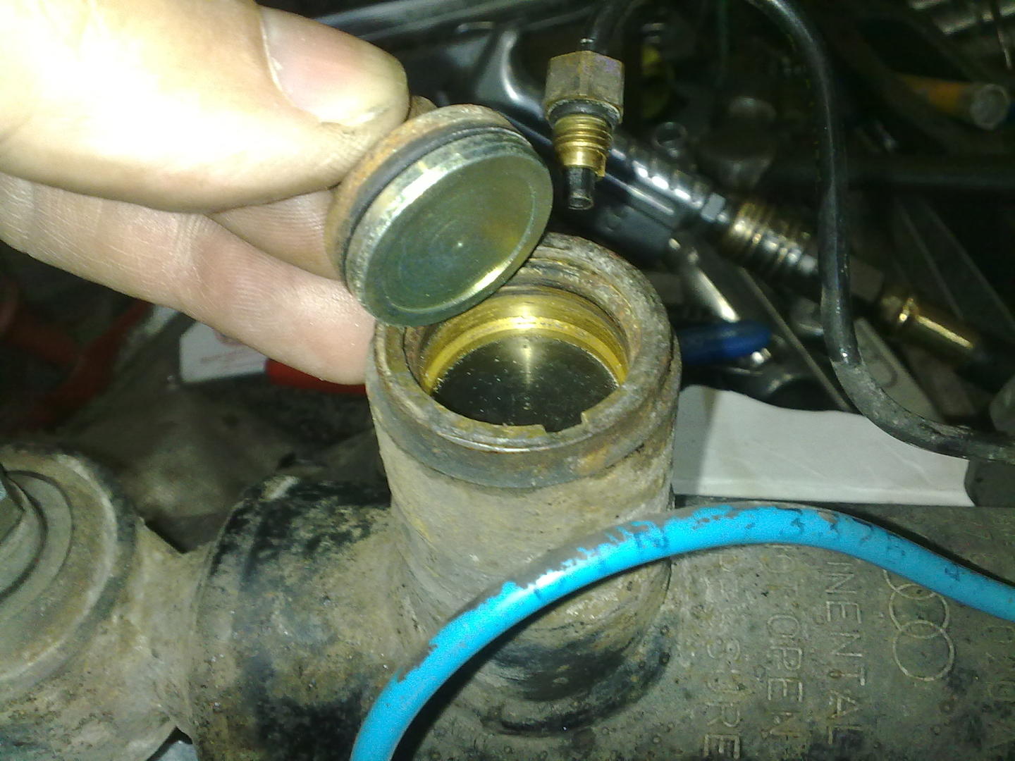

            Kannen sai nostettua papukaijapihdeillä pois paikaltaan. M8x1 pulttia voisi käyttään myös ulosvetäjänä tässä. Kuvassa pohjalla näkyy musta mäntä, mitä paineilma liikuttelee. Sen liikerata oli alle 1 mm.

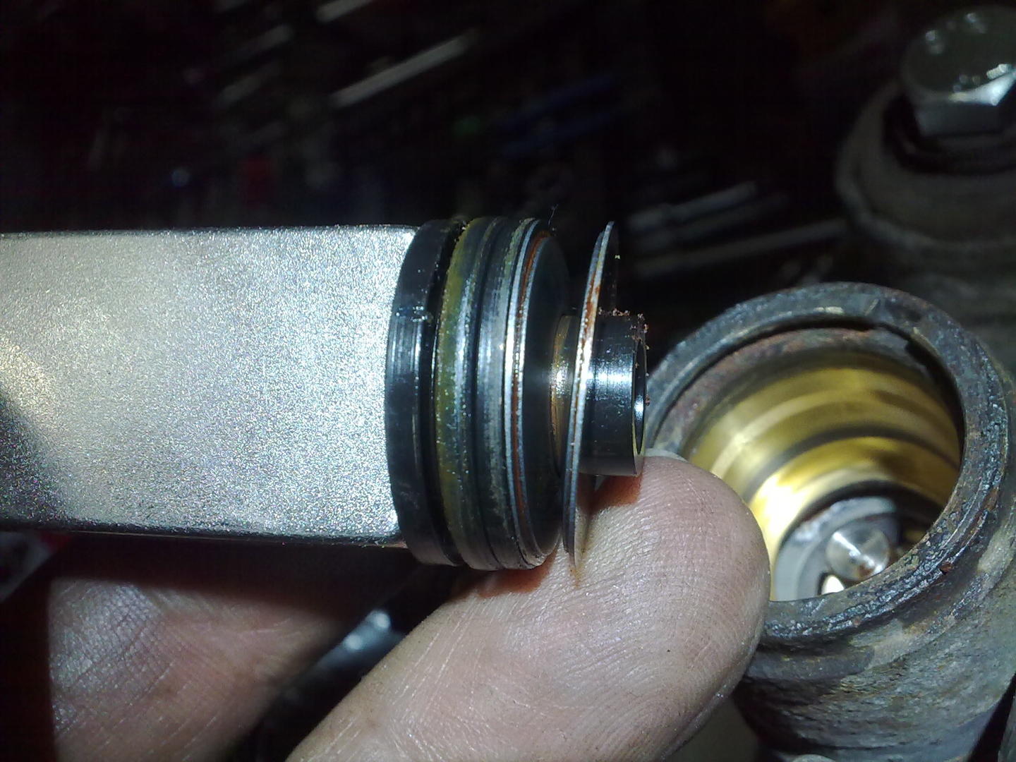

            Tämä jälkimmäisen tolpan mäntä siis liikkui ja sen sai vedettyä magneetilla pois poterostaan.
            Kuvassa näkyy magneetti, jolla vedin männän ulos, mäntä, shimmilevy, kovera prikka, kupera prikka ja shimmilevy.

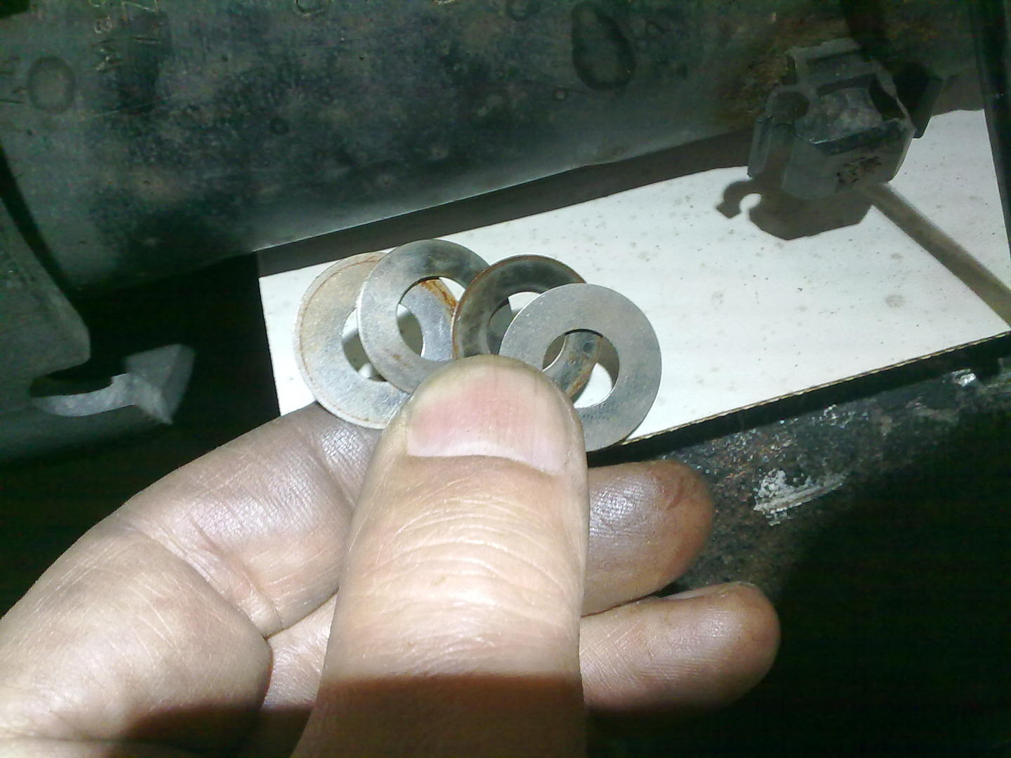

            Tässä vielä kuva noista shimmilevyistä ja jousiprikoista.
            Poteron pohjalla näkyy venttiili, jonka liikerata on noin 1,2 mm.
            Nyt sitten pitäisi saada avattuo se toinenkin venttiili, että näistä saisi toimivan parin. Kaikki vinkit tähän ovat tervetulleita.

                    Pähkäilin kaverin kanssa, että jos vaikka sorvaisi sopivan lätkän ja vääntäisi siihen kierteen keskelle. Se sitten sopivalla epoksilla mäntään kiinni ja sillä vetäisi männän ulos.
                    Jos epoksin vetomurtolujuus olisi esim 20 MPa, niin 16 mm halkaisijan lätkällä (p-ala 200 mm2) saisi 4 kN voiman.
                    Induktiokuumentimella saisi tuon sylinterin lämpimäksi (ei kuitenkaan ole tarve saada sitä punahehkuun saakka) ja iskarin putken ympärille voisi kääräistä märän rätin pitämään sen viileämpänä.

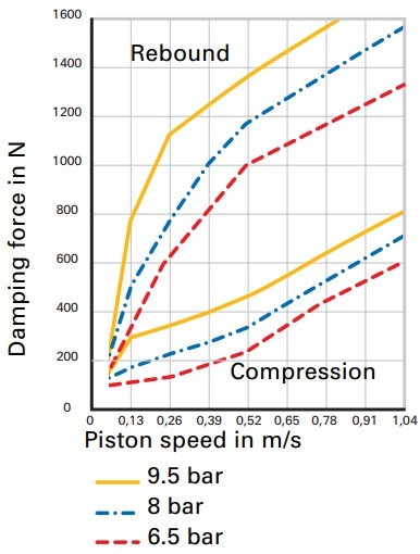

                    EDIT2: Muistin väärin, että vaimennusteho muuttuisi tyyliin ON/OFF. Näköjään on portaaton:

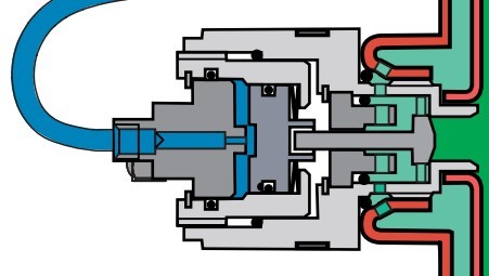

                          Mikähän tuon kumirinkulan funktio tuossa alempana oli? Aukeaako tuo tötterö jostain alempaakin kumirinkulan paikkeilta? Audin SSP-242:n kuva ei aivan vastaa todellisuutta.
                          Click image for larger version  Name:	PDC_Valve.jpg Views:	0 Size:	23,6 Kt ID:	1940365 Click image for larger version  Name:	100520228755.jpg Views:	0 Size:	124,9 Kt ID:	1940367 Click image for larger version  Name:	100520228757.jpg Views:	0 Size:	172,5 Kt ID:	1940366

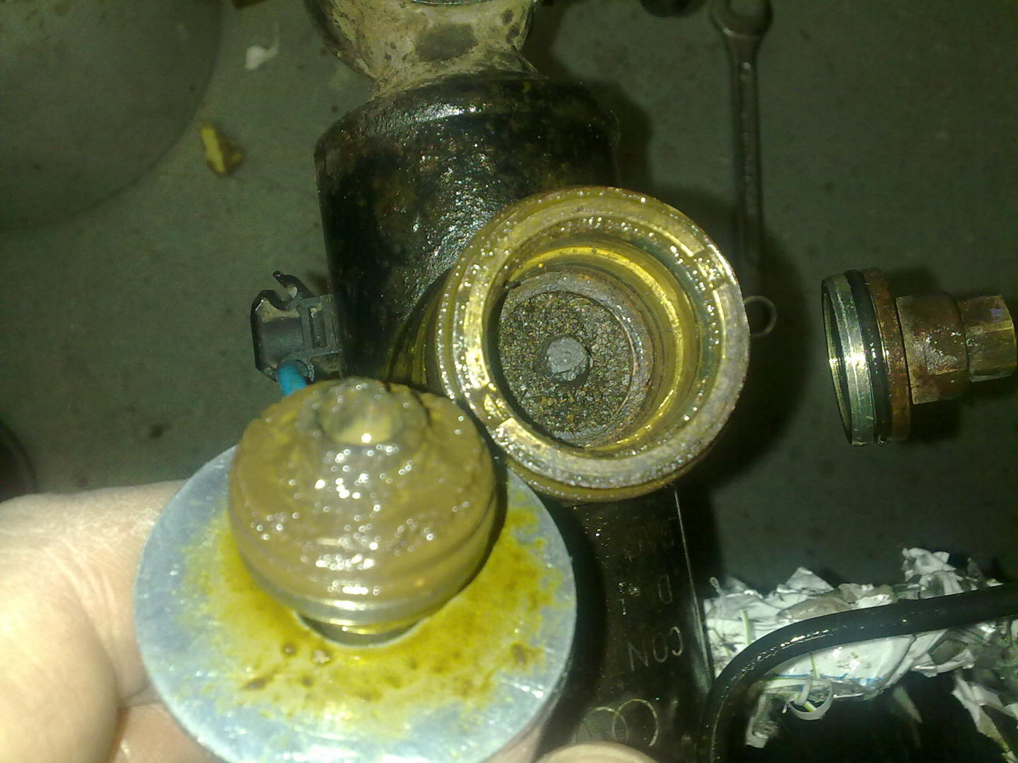

                          • pta , pakko kysyä, miksi haluat tuon venttiilitapin tuolta pois? Sun kuvissa mäntä on jo otettu pois. Sieltähän tulee paineet ja nesteet ulos jos otat tuon venttiilitapin pois.
                              Oikeanpuoleisesta sain sen kannen alta löytyvän mustan männän ronkittua magneetilla pois. Noi ylemmät kuvat ovat siitä.
                              Vasemmanpuoleinen on se haastava tapaus, jossa kannen alta löytyvä mäntä on jumissa. Pitäisi saada jotenkin sekin mäntä ulos ja herkisteltyä, että saisi säädön toimimaan. Saisi sitten samaa paria olevat tolpat auton alle, eikä tarvitsisi vaihtaa pussia toiseen tolppaan.
                              Siellä männän alla on tosiaan näkyvissä tappi, jolla iskari säätyy. Sieltä löytyy myös pieni sisäpuolinen lukkorengas, minkä poistamalla sen venttiilitapin saisi purettua pois. En ajatellut koskea siihen säätömekanismiin.

                              Click image for larger version  Name:	120520228782.jpg Views:	0 Size:	140,1 Kt ID:	1940444

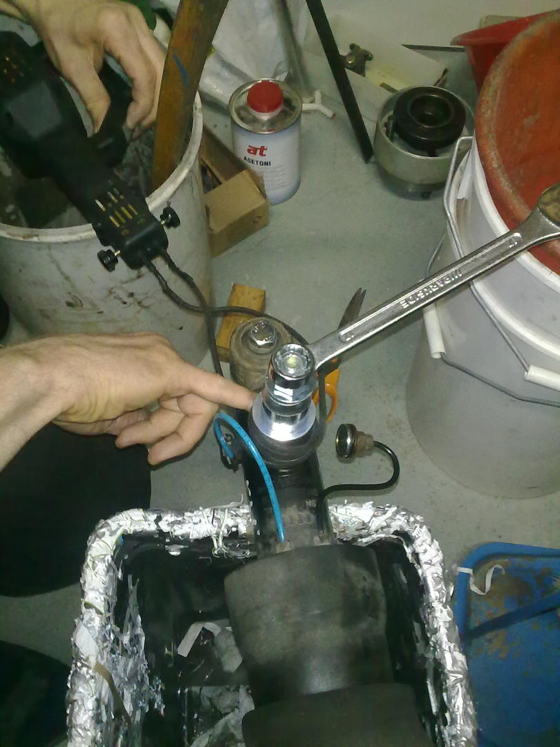

                              Sorvattiin kaverin kanssa M10 pultin kanta sileäksi ja liimattiin Orapin 24-631 hetipitiliimalla se mäntään kiinni. Puoli tippaa tätä tiksotrooppista liimaa riitti.
                              Click image for larger version  Name:	120520228785.jpg Views:	0 Size:	105,4 Kt ID:	1940445
                              Sitten vain tuohon prikka, hylsy, prikka yms fylliä ja vaseliinia kierteeseen ennen mutteria. Induktiokuumentimella sopivasti lämpöä (O-renkaita varoen) ja vääntöä... kunnes pultti irtosi. Jäi vähän epäselväksi, että mikä on männän musta pinnoite, johon liima ei tunnu tarttuvan yhtä hyvin kuin pulttiin. Vähän myös hätäiltiin eli kannattaa antaa liiman rauhassa kuivua. Tunteja. Yritettiin jouduttaa kovettumista lämmittämällä kappaletta. Olisihan siihen olemassa aktivaattorikin, mutta sitä en tähän hätään hommannut.
                              Tätä sitten toistettiin: Pari kertaa putsattiin asetonilla liimajäämät pois ja sorvattiin putin pää puhtaaksi. Lopulta huomattiin, että mäntähän on lähtenyt liikkeelle. Sitä sitten voideltiin, kolisteltiin vasaralla 14 mm hylsyllä sisään ja taas liimattiin pultti paikalleen ja vedettiin mäntää ulos, heiluteltiin ja vaikka mitä, mutta se perhana ei tule ulos. Painuu kyllä ihan käsivoimin pohjaan ja pyörii tuon pultin kanssa ympäri sormilla pyörittäen.
                              Nyt loppui aika ja ymmärrys mikä tuota mäntää enää jumittaa. Itse mäntä kyllä heiluu pultista heiluttaen sivusuunnassakin ja tuntuu irtonaiselta, mutta ulospäin vedettäessä pysähtyy aina samaan kohtaan ikään kuin siellä olisi joku stoppari. En kyllä tunnusta liimanneeni O-rengastakaan sinne sylinterin seinään kiinni. Ei kai se voi olla ruostunut siihen männän alla olevaan venttiilin tappiin kiinni?
                              EDIT2: Mäntä lähti irti.

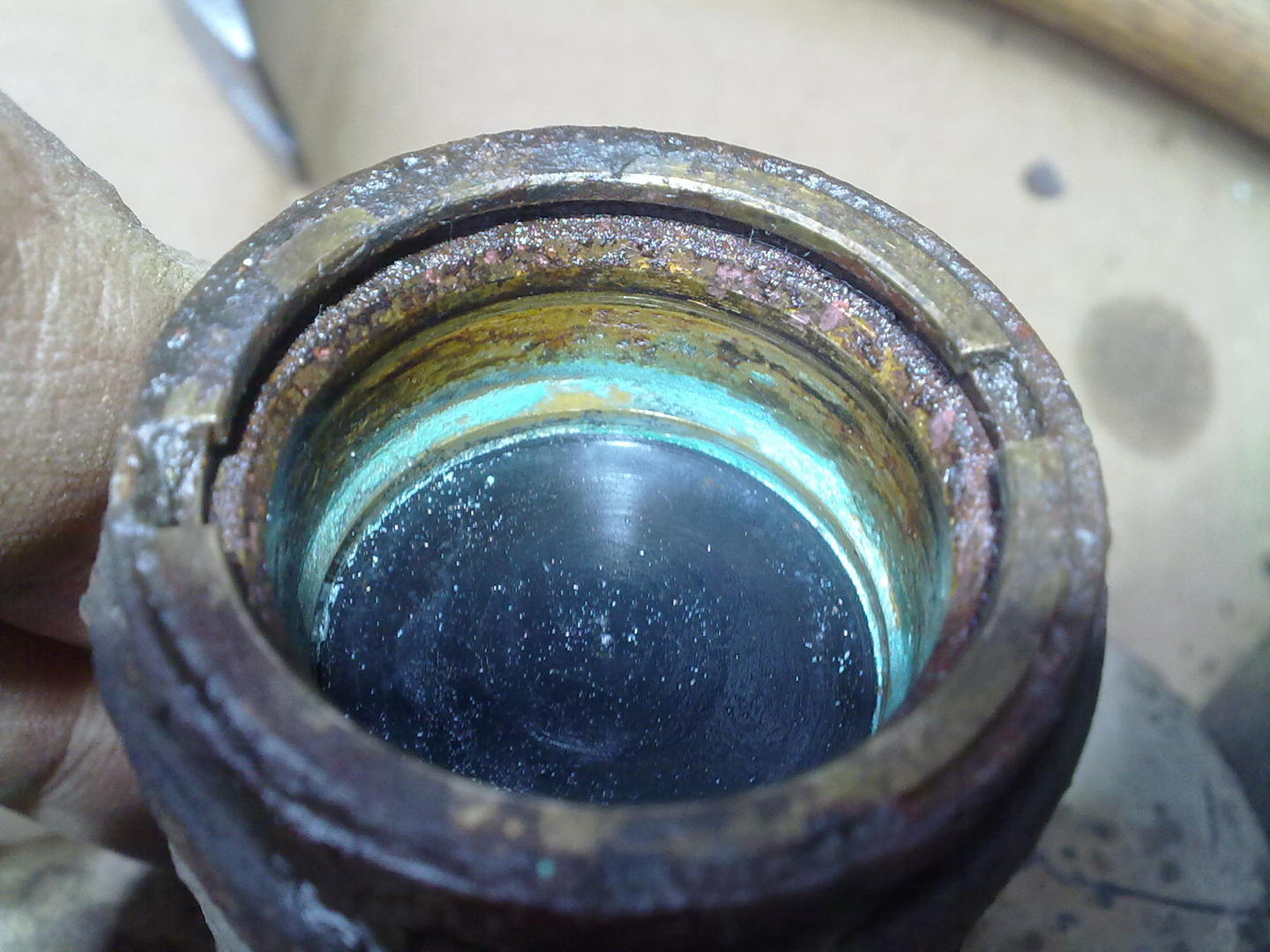

                              Kun hetipitiliima oli kovettunut yön yli, niin annettiin induktiokuumentimella lämpöä ja noin 10 Nm momentilla (M10 pultti) se mäntä lähti liikkeelle. Voimana tuo saattaa olla 7 kN suuruusluokkaa!

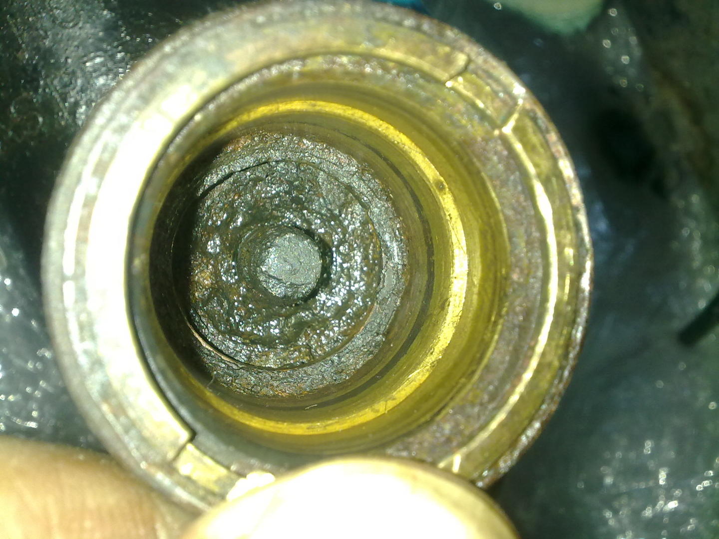

                              Click image for larger version  Name:	130520228787.jpg Views:	0 Size:	167,8 Kt ID:	1940475 Click image for larger version  Name:	130520228801.jpg Views:	0 Size:	190,4 Kt ID:	1940477
                              Männän alta löytyi ruostetta ja tämä iskari ei mene autoni alle. Ne jousiprikat ja mäntäkin ovat entiset.
                              Click image for larger version  Name:	130520228789.jpg Views:	0 Size:	116,3 Kt ID:	1940476
                              Hetken aikaa ihmettelin miten tuo venttiilin potero on päässyt kastumaan, mutta kyllähän se selvisi. Se aiemmin ihmettelemäni kumirinkula toimii kuin polkupyörän venttiili: Männän painuessa sisään päin tästä pienestä reiästä pääsee ilma ulos ja jos kumirinkulan alla ei ole ruostetta, niin mitään ei pääse takaisin sisälle. Ikävä kyllä tässä on suunnitteluvirhe ja reikä on yläpuolella. Kerran sisään päässyt vesi ei pääse enää ikinä ulos. Kannattaa siis puhdistaa se kumirinkulan alunen ruosteesta ja maalata sitten kunnon maalilla. Kumirinkulan saanee ruosteesta puhtaaksi sitruunahapolla.
                              ...että ihan helppo hommahan tämä venttiilihuolto on ja kannattaa tehdä vaikka vuosittain.

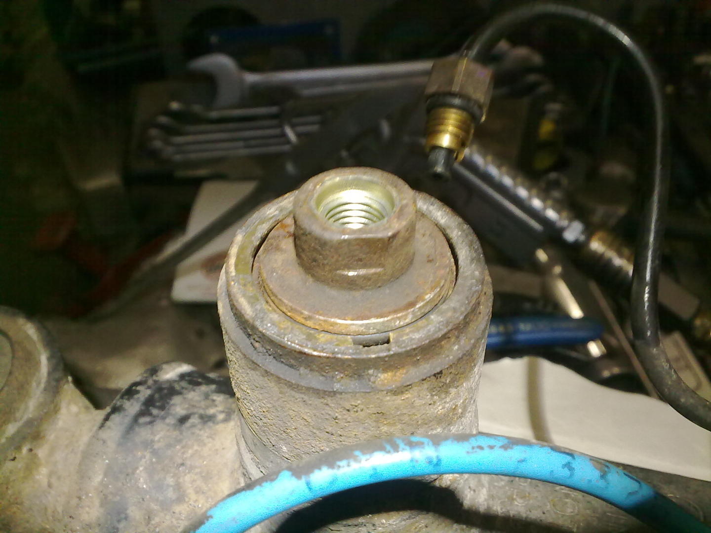

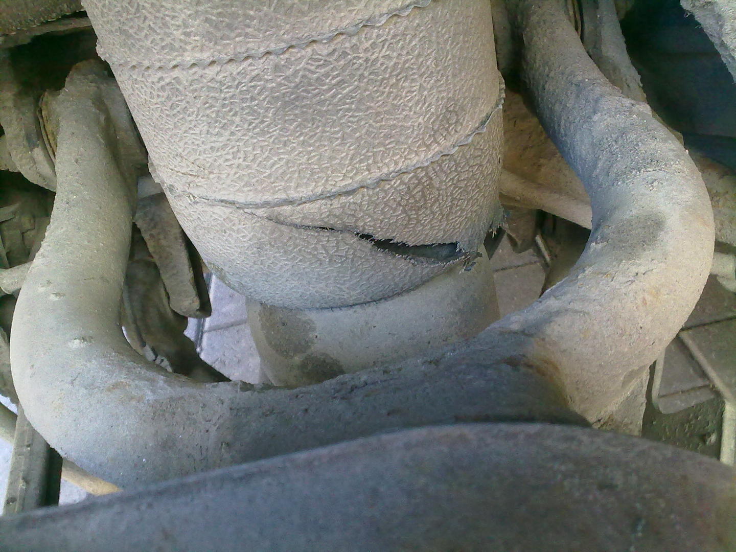

                                Lopuksi purin autossa kiinni olleen räjähtäneen tolpan:
                                - Irrotin yläpäästä muovitulpan
                                - Avasin alta paljastuneen mutterin pulttipyssyllä, 16 mm tulppahylsy
                                - Kiersin ilmapussia noin 1/4 kierrosta ja vedin sen irti iskarista
ID:	1941450 Click image for larger version

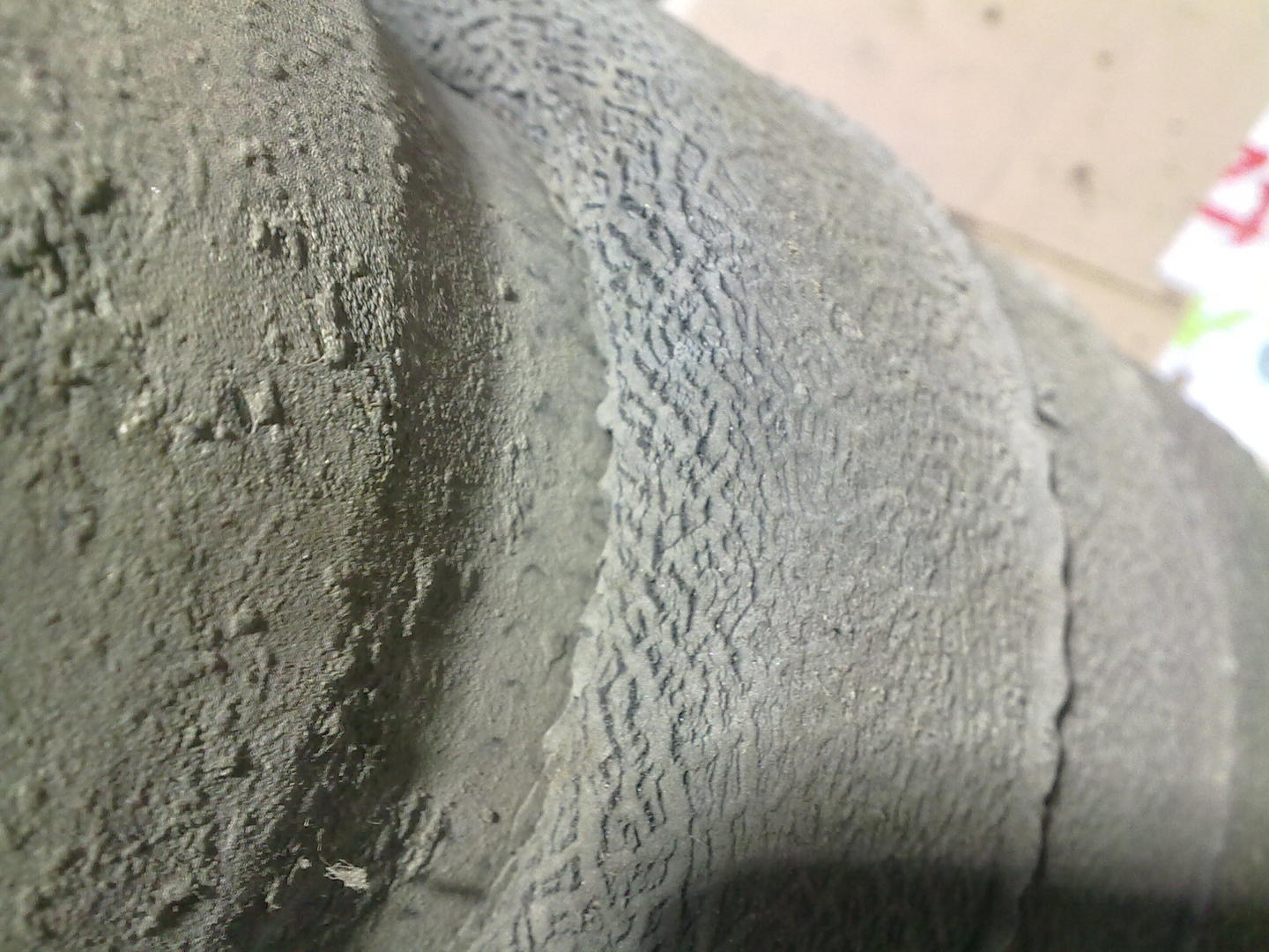

                                Iskarin ilmapussi oli alapään taitteen kohdalta aika huonossa kunnossa.
ID:	1941451 Click image for larger version
                                PDC-venttiilin kannen alle oli päässyt vettä. Mäntä on niin jumissa, ettei se lähtenyt pienellä naputtelemisella liikkeelle.
                                Kunpa löytäisin jostain iskarin, missä on toimiva venttiili.
