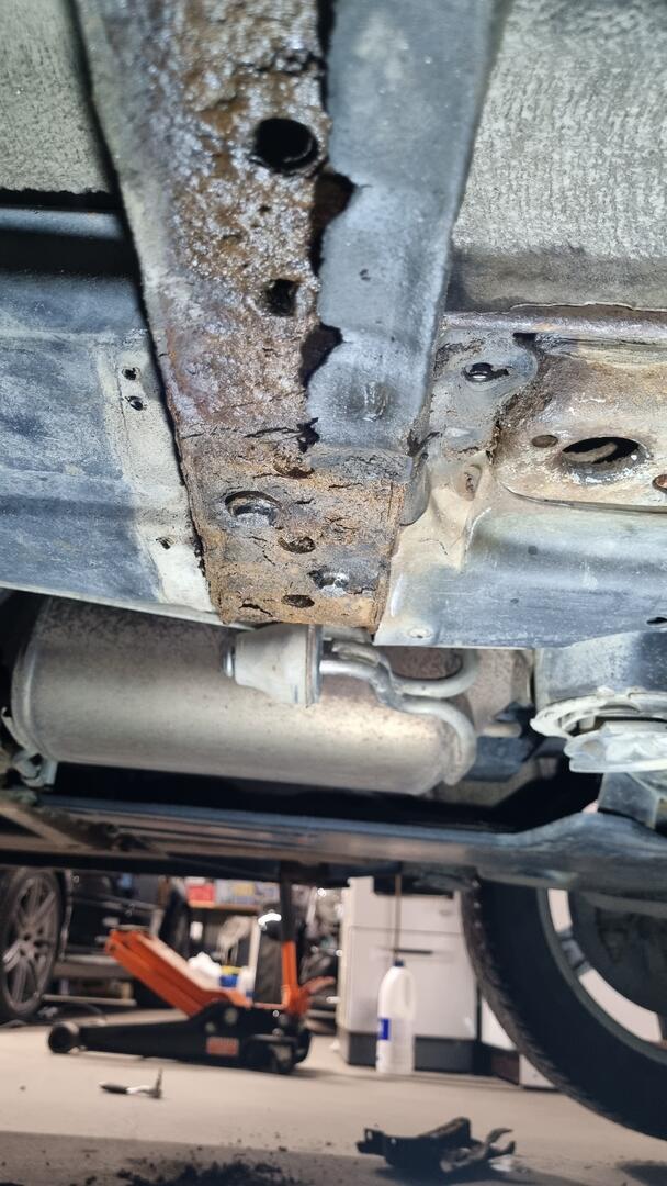

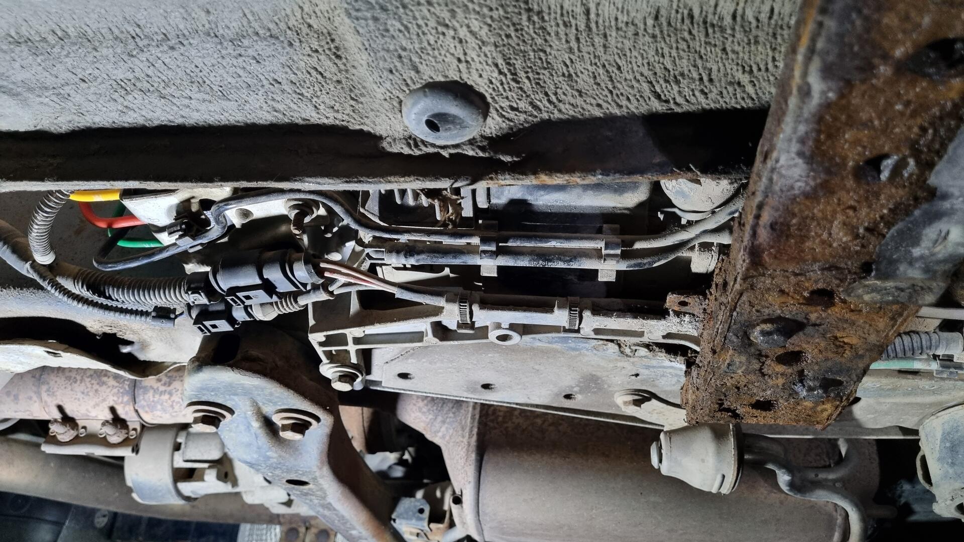

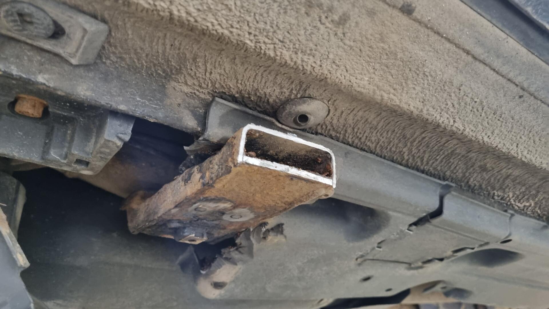

          Aloin itsekin tekemään vihdoin kompuran huoltoa. Vaan homma ei ole ihan yhtä suoraviivainen jos autossa on alkuperäiset astinlaudat paikallaan. Voin kertoa, ovat kiinni. En saanut tallilla olleilla välineillä ja auto pukkien päällä ollessa niitä irti, joten hommat jatkuu joskus toiste.
ID:	1966197 Click image for larger version
          Ei tosiaan ollut ihan naps ja kops pudottaa astinlautoja pois mutta nyt niitä ei enää ole haitoilla. Vielä ei ole ehtinyt ottamaan kompuraa pois, mutta josko tässä jossain vaiheessa ehtis.

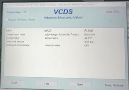

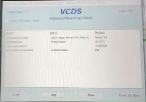

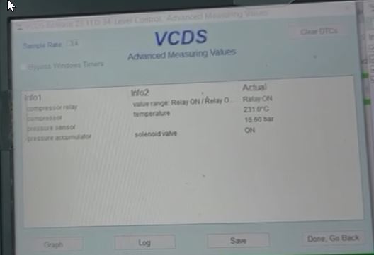

                                    • Onko kukaan seuraillut kompressorilämpötiloja? Mulla alkoi tulla Q7 2011:een TPMS vikaa, kun kompuran lämpötila-anturi katkaisee täytön. Kun tuota tutkittiin, niin löytyi kompuran osittain sulanut maakaapeli kompuran takaosasta, siitä mutkasta mistä johto menee moottoriin. Mikähän noita johtoja lämmittää? Onhan siellä virtaa takana, mutta kai 4mm2 johdot pitäisi silti kestää liiempiä lämpeämättä. Seurataan, kun vaihdettiin nyt pätkä johtoa väliin.
                                      Nyt kun tarkemmin seurailin lämpötiloja niin nousee 160-200 asteeseen täyttäessään painesäiliötä ja kun kompura pysähtyy laskee lämpötila minusta epätavallisen nopeasti muutamassa sekunnissa 100astetta ja 10s sammutuksesta lämpötila jää n. 40asteeseen, että mietin onkohan todellista. Vaihdoin jopa toisen lämpötila-anturin vanhasta kompurasta ja toiminta hiukka muuttui, mutta piikkiarvo pysyy samana. Jotenkin ihmettelen, että lämpötila voisi laskea noin nopsaan. Lämpölaukaisun raja lienee jossain 250 asteen tienoilla, jolloin hälyä tulee ja toiminta pysähtyy hetkeksi. Ärsyttävä vaiva, kun joutuu kuittaamaan auton sammuttamalla vian ja heti lähtee uudestaan kompura käyntiin. Voisiko mulla olla kaksi toimimatonta lämpöanturia? Pintalämpö IR-mittarilla on n. 20astetta pienempi, kuin tuo näytetty lämpö eli kompressorin käydessä näkyvät lukemat on väärät.
                                      Viimeksi muokannut Sepe; 10.5.2024, 20:01. Perustelu: Lisätty IR-mittaukset
                                        Samalla lailla käyttäytyy lämpötila itsellänikin kun talvella joutui ihmettelemään kompuroiden kanssa. Kait se on vaan niin lähellä kohtaa missä ilman puristaminen tapahtuu, että näyttää tommosia lukemia.

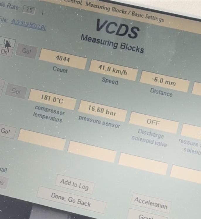

                                        • Moro,
                                          Muutama vuosi mennyt eri merkkien parissa, mutta viime syksynä tuli -11 4f allroad. Tuossa talvella alkoi satunnainen alustan vikavalon vilkuttelu, joka on nyttemmin eskaloitunut jo siihen malliin, että vaatii järeämpiä toimenpiteitä.
                                          02646- Implausible signal on vikakoodi, jota tarjoilee kernaasti. Välillä pääsee joitain reissuja ilman vikavaloa. Toisinaan vilkkuminen alkaa, kun tallista ajaa pihalle.
                                          Kuskin puolen vuotavan etutolpan vaihdoin ehjään alkuperäiseen, Apparin puolelle eteen laitettu arnottin tolppa vajaa 5v sitten. Alusta vaikuttaisi pitävän ainakin muutaman vrk ilmat sisällään tallissa ollessaan.
                                          Muutama kysymys, johon voisi olettaa muidenkin törmänneen.
                                          1. Kuinka paljon kompuran tulisi tehdä painetta? Tällä pääsee vasta lämmetessään max 9bar luokkaa. Mikä on group003 ensimmäinen paine sarake? Toinen näyttäisi olevan kompuran tekemä paine.
                                          2. Osaisko joku sanoa noista lämpötilöista Ensimmäisessä sarakkeessa on pohjilla aina 80 astetta. Arvo kuitenkin nousee lisää kompuran lämmetessä. Tuossa toisessa lämpötila sarakkeessa minun logiikalla voisi olla kompuran todellinen lämpötila. Lyö releen pois päältä 110 asteessa ja kun jäähtyy 103 asteeseen, lähtee uudestaan pyörimään.
                                          Itse veikkaisin tuon epäuskottavan signaalin tulevan tehottomasta kompurasta, joka ei tuota riittävää painetta. Voisiko olla mahdollista?

                                              • Alkuperäinen kirjoittaja Teemu.R Näytä viesti
                                                Q7 haluaa jonkinmatkaa yli 16bar paineen säiliöihin ja minusta sammuu vasta 250asteessa ja nousee minusta liian nopsaa ja sammuttuaan tulee alas yhtä nopeasti kuin nousikin. Normilämmöt ennen ja jälkeen kompuran käynnin ovat luokkaa alle 70astetta niin mietin, että ovatko todellisia vai voiko joku maadoitusvika tms. tehdä lämpötilan mittaukseen virhettä? IR-mittarilla en yli 70asteen lämpöjä kompurasta saa ulkopuolelta ja käden kestää laittaa kiinni kanteen.
                                                Saakohan tehottomaan paineen tuottoon apuja uudesta männänrenkaasta ja huoltosarjasta?
                                                • Kiitos Sepe kommentista. Tosiaan tuo pikemminkin laskee alustaa, vaikka kompura käy silloin kun ei tee kunnolla painetta. Yli 10bar painetta en ole nähnyt kertaakaan missään ryhmässä. Luulen, että jo aiemmin on ollut heikko teho kompurassa, senverran verkkaseen nousi allroad asentoon ennen vikavalon syttymistä Kävin tuossa muutaman ringin ajamassa ja vikavalo ei syttynyt. Alusta pysyi kuosissaan comfort asennossa. Tähän on edellisen omistajan mukaan vaihdettu kompuraan korjaus sarja ja ryynit vuosi sitten. Voihan olla, että remontissa on mennyt jotain pieleen tai ottanut kipeää nyt kun tuo yksi tolppa on vuotanut. En vielä ole ehtinyt tutkimaan toisella läppärillä ja kaapelilla, mutta epäilen että samat tiedot sieltä näkyy. En sitten tiedä näyttääkö tarkemmin mistä painetiedosta tai lämpötilasta on kysymys missäkin laatikossa.
                                                  Korkeilta kuulostaa nuo Q7 kompuran lämmöt. 160 asteen luokkaa tässä on näyttänyt tuo korkeampi lämpötila- arvo, joka näyttää 80 astetta vaikka auto olisi ollut käyttämättömänä tallissa. Tosiaan se toinen näyttää todellisen lämmön (tallissa n. 20 astetta) ja katkaisee virrat lämmön ylittäessä 110 astetta.

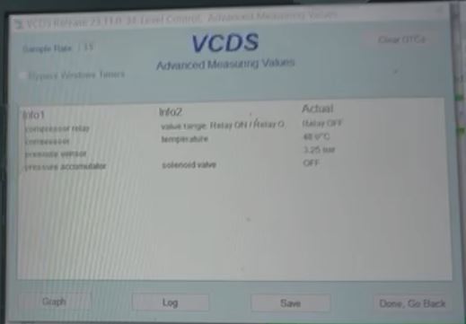

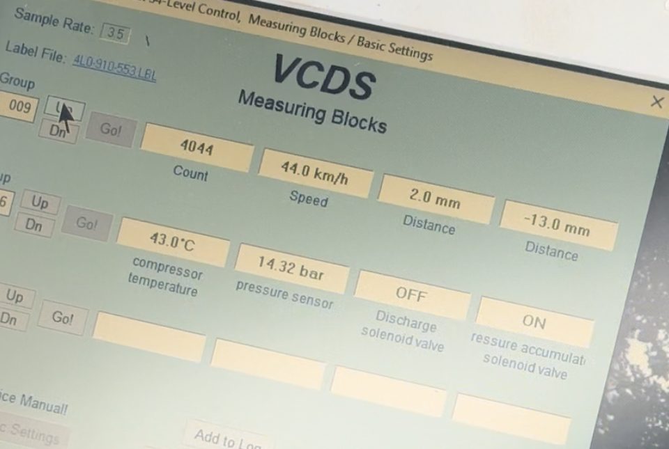

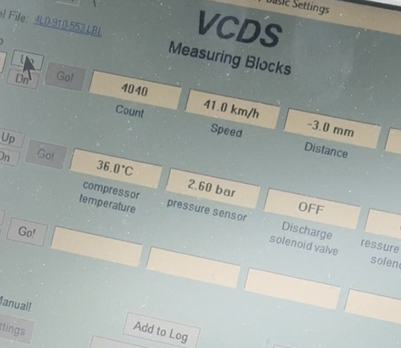

                                                    • Nyt menee mielenkiintoiseksi. Vaihdoin Q7:aan takuukunnostetun Wabcon kompressorin vanhoilla osilla ja vaiva jatkuu. Kun auton starttaa eka kertaa seisomisen jälkeen niin järjestelmä huomaa paineakkujen olevan vajaat ja lähtee täyttämään ja kestää luvattoman pitkään saada 14,5->16,5bar painetta n. 1,5min, jos lämpöanturi antaa käydä. Yleensä tulee lämpö tai aikakatkaisu ja vikakoodi: Turn off due to over-Temp. Lämpötila nousee todella nopsaan yli 200asteen ja lämpökatkaisu tulee luokkaa 220-240asteessa. Pienemmillä painein lämpötila ei koskaan nouse yli 80asteen.
                                                      Kokeiltu kahdella käytetyllä lämpötila-anturilla. Molemmat toimii samoin.
                                                      Vanhasta kompurasta oli maapiuha sulattanut kuorta, eli kuumana on käynyt niin katsottiin apparin penkin alla oleva maattopiste ja putsattiin sinistymät - ilmeisesti kosteudesta johtuneet. Ei vaikutusta.
                                                      Rele ja Kompura siis uutta.
                                                      Lämpöanturia meinasin kokeilla seuraavaksi, mutta tuo paineakun täyttyminen on niin hidasta, että sekään ei varmaan pelasta mitään - vai mitä ootte mieltä?
                                                      Myös plussapuolen 40A sulakkeen meinasin vaihtaa, jos jotenkin rajottaisi virtaa ja ei antaisi riittävästi.
                                                      Onko muita ehdotuksia? Saako tuota järjetöntä 16bar paineakun varauspainetta pienennettyä millään?
                                                      Missä sijaitsee noi paineanturit? Venttiiliblokin sisässä? Kannattaisiko toimiva bloki vaihtaa?
                                                      Missä on tuo paineakun solenoidiventtiili?
                                                      Liitteessä alkutilanne, käyntiinlähtö, kompura päällä 10s, kompura päällä 33s jonka jälkeen lämpökatkaisu. Nouseeko muilla lämmöt noin nopsaan ja korkealle?
                                                      Lämpöanturi 2:lla langalla liitteessä - voiko kompressorin huono maadotus tms häiritä mittausta moottorin pyöriessä?
                                                      Viimeksi muokannut Sepe; 25.5.2024, 16:02.
