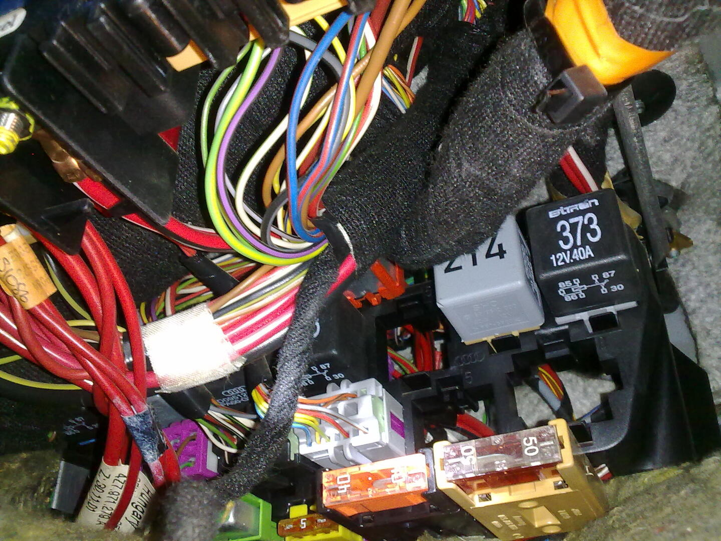

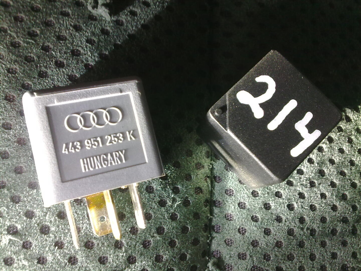

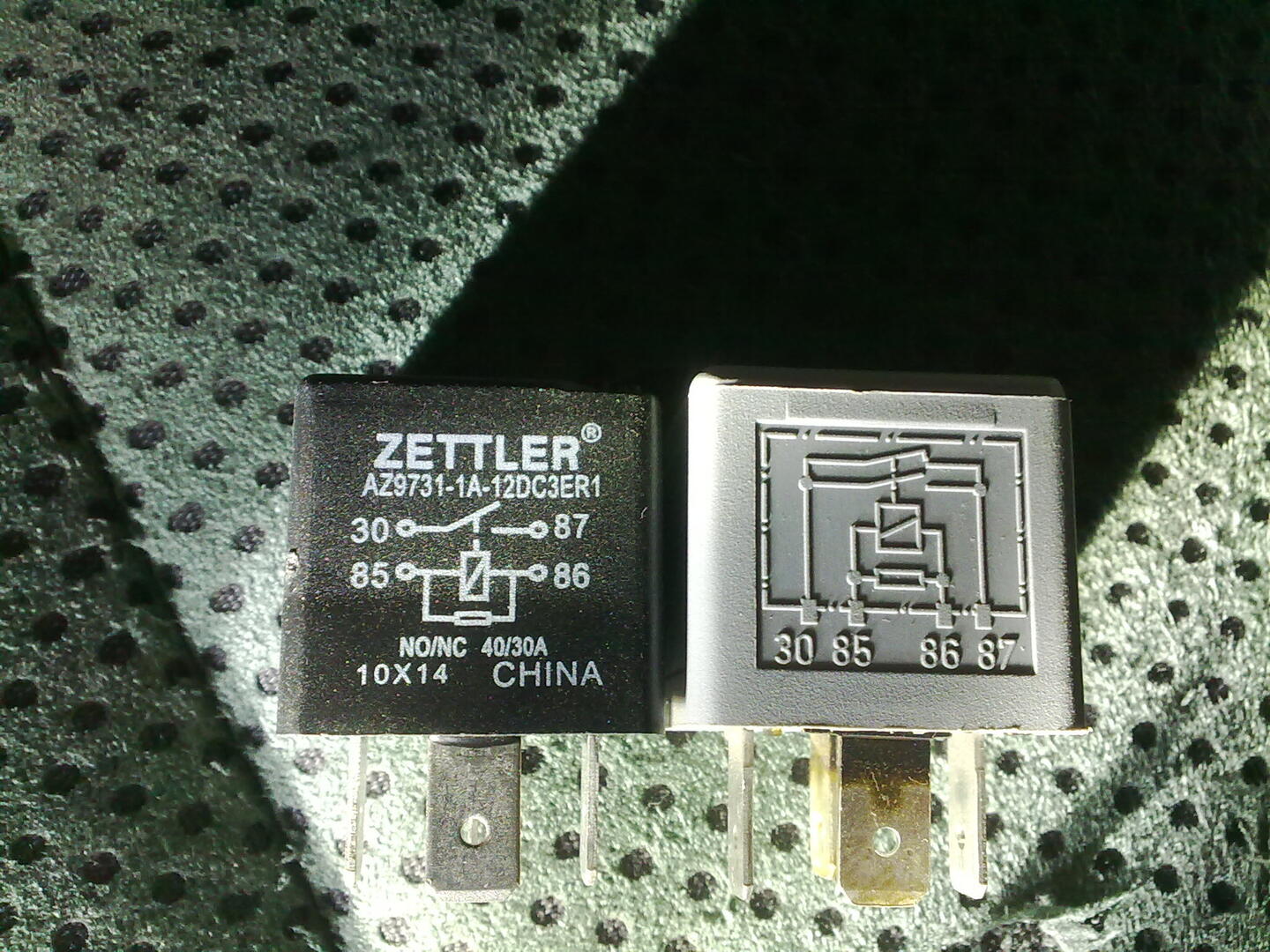

    Rele on vähän piilossa noiden sulakkeiden yläpuolella. Se on harmaa ja siinä lukee 214 jos on alkuperäinen. Tuollainen musta tuli uuden kompuran mukana.
      Venttiiliyksikkö tähän on jo vaihdettu samoin kuin ns. pitopaineventtiilit pussien ja letkujen liitoskohtiin sekä kahteenkin kertaan tsekattu ne läpi vuotojen varalta.
