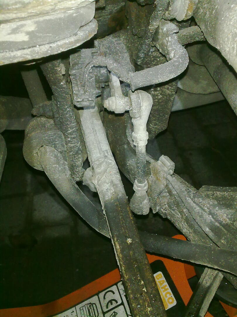

                                        • Mulla on vuoden 2010 4F, kilometrejä n. 330tkm. Ongelmana on ollut se, että oikea etunurkka on eri korkeudella kuin vasen etunurkka. Ongelmanselvityspolku:
                                          - Kaikki alkuperäiset korkeudensäätöantureiden tangot olivat enemmän tai vähemmän jumissa. Samoin osa alkuperäisistä antureista oli jumissa, eli anturi ei liikkunut levyesti kun vivusta pyöritteli. Näihin saa esim. Topranilta uusia antureita tankoineen joka kulmaan.
                                          - Kun auto ajoi jousitusta kalibrointikorkeuteen, ei oikea etunurkka laskenut samassa suhteessa mitä vasen etunurkka ja kalibrointi epäonnistui. Tässä syynä oli oikean etunurkan jumissa oleva pitopaineventtiili. Korjautui sillä kun irroitin venttiilin ja puhaltelin paineilmalla molemmista suunnista vetreäksi.
                                          - Edellelleen jousituksen kalibrointi epäonnistui satunnaisesti: Kun auto ajoi jousitusta kalibrointikorkeuteen, jäi VCDS:n ruutuun lukemaan vain "WAIT" eikä "READY"
                                          - Tässä kohtaa tilasin uuden venttiiliblokin. Sitä vaihtaessa tuli vastaan sama ongelma kuin jollain muullakin tässä ketjussa, venttiiliblokin alimmat pinnit olivat hapettuneet. Sekä vanhasta venttiiliblokista että auton johtosarjasta. Putsailin johtosarjan pään pinnit ja venttiiliblokki nyt "putsautui" sillä kun otti uuden käyttöön ja heitti vanhan pois.
                                          Näiden toimenpiteiden jälkeen kalibrointi onnistuu aina ja menee läpi. Harmi vaan, että kaiken tämän osien vaihtamisen ja selvittämisen jälkeen oikea etunurkka on edelleen eri korkeudella kuin vasen etunurkka :D Joskin nyt ollaan huomattavasti lähempänä kuin lähtötilanteessa. Autossa on toisessa etunurkassa tarvikepussi ja toisessa nurkassa orkkis, epäilen että ongelma liittyy tähän. Päivitän sitten tänne kun saan testattua enemmän ja löydän ratkaisun.

                                                            Esimerkiksi IKH myy noita kulmaniveliä. Lisäksi tarvitset M6 kierretankoa. Niistä saat helposti kasattua kopiot. Jos tahdot hifistellä, niin ostat ruostumatonta tankoa ja pujotat sen päälle pneumatiikkaputken tai kutistesukan pätkän.
                                                            Tässä oli kuva sellaisesta itse tehdystä. Rälläköin (hioin) varovasti sen alapään kuulan irti kiinnikkeestä ja pulttasin uuden kuulan tilalle.
                                                            Nyt kun ne tangot on irti, niin VCDS:llä on helppo tutkia anturien kunto.
