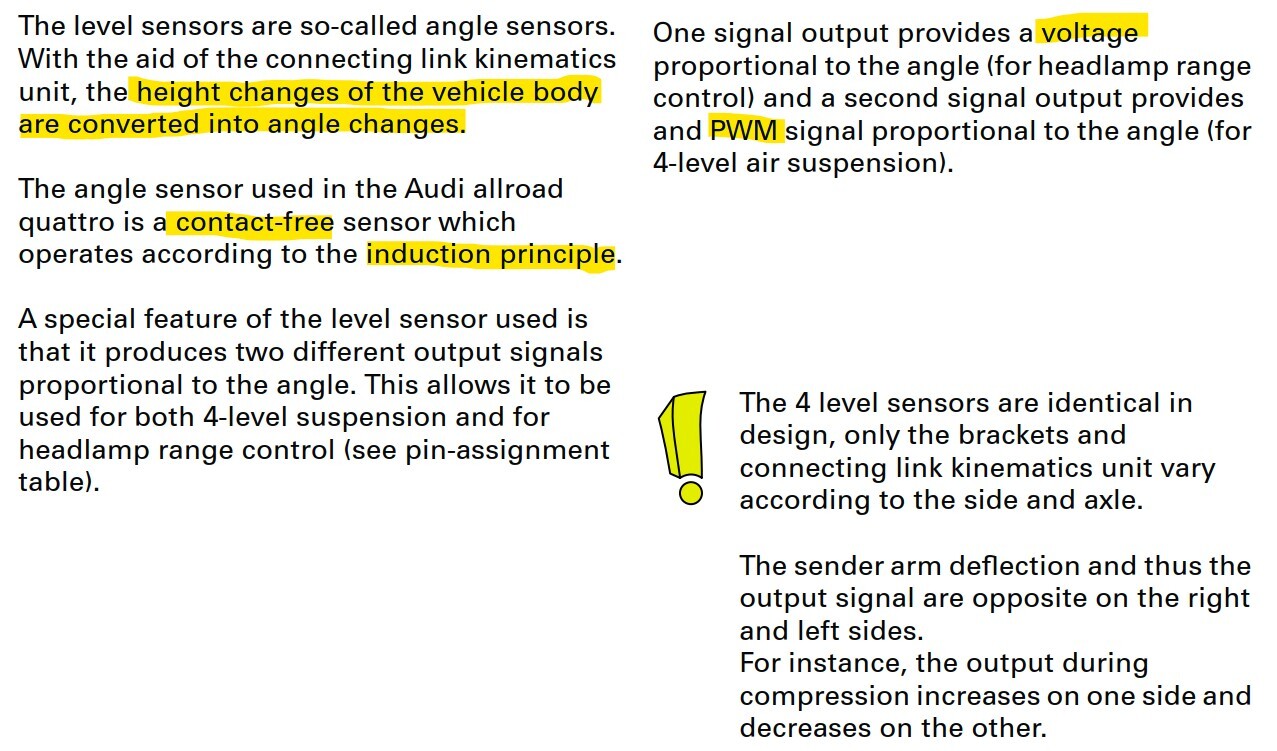

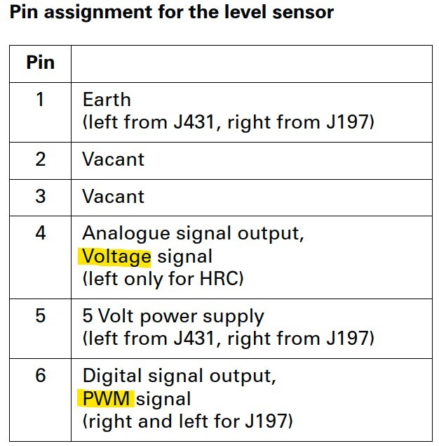

                                                  Yllä oleva tasoanturin toiminnan selostus oli yksinkertaistettu versio, mutta jos sen perusteella aletaan oikeastii tutkimaan signaaleja huomataan sen olevan nippelitasolla väärin.
                                                  Tasoanturilla on 2 puolta: (Lähde SSP 243)
                                                  1. analoginen puoli ohjaa ajovalojen korkeussäätöä (vasemman puolen anturit) ja
                                                  2. digitaalinen, jonka PWM-signaali ohjaa alustan korkeussäätöä.
                                                  Anturin signaali kertoo anturin kiertokulman, mistä ohjausyksikkö osaa laskea korkeuden. Mikäli vipuvarsien pituutta muutetaan, niin tämä laskettu korkeustieto on luonnollisesti väärä.
                                                  Oman vm 2002 Allroadin anturit toimivat 200 Hz taajuudella, mutta seuraava sukupolvi käyttää 800 Hz taajuutta.
                                                  Korkeusanturi on kontaktiton eli siellä ei ole mitään rikki menevää potentiometrin liukua. Siksi olenkin ihmetellyt miksi Allroadissani yksi anturi piirtää tasaisella moottoritiellä suoraa viivaa eli ei reagoi pieneen tärinään. Tämä sytyttää aika-ajoin merkkivalon mittaristoon. Suurempi töyssy sammuttaa vikavalon, koska siitä saadaan muuttunut signaali. Ominaisuus ei johdu tankojen jumittamisesta, sillä olen uusinut tangot. Ilmiötä en ole myöskän pystynyt toistamaan kuin moottoritiellä.
