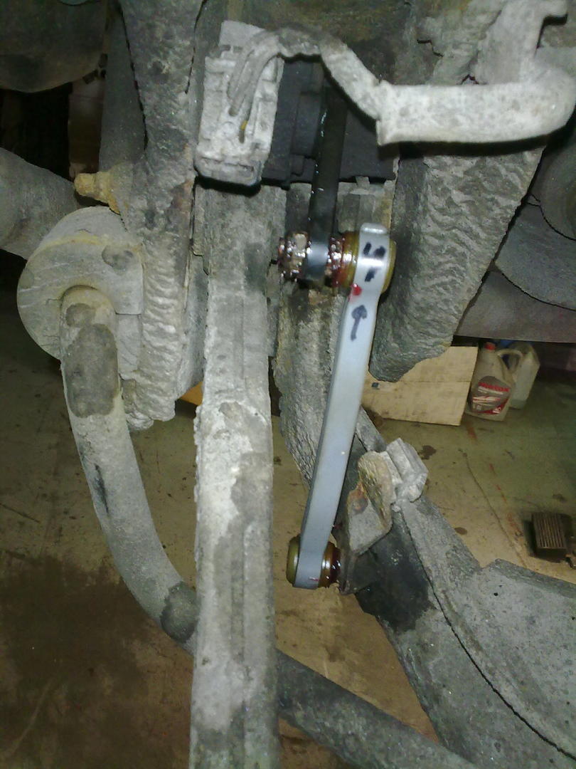

        • Alkuperäinen kirjoittaja mpelanti Näytä viesti
          No niin tuo sensorin tankohan se on irti tukivarresta. Mennyt väljäksi eikä oikein pysy enää kiinni, marmorilta saa vain koko sensorin tankoineen, saakos näitä pelkkiä tankoja jostain?

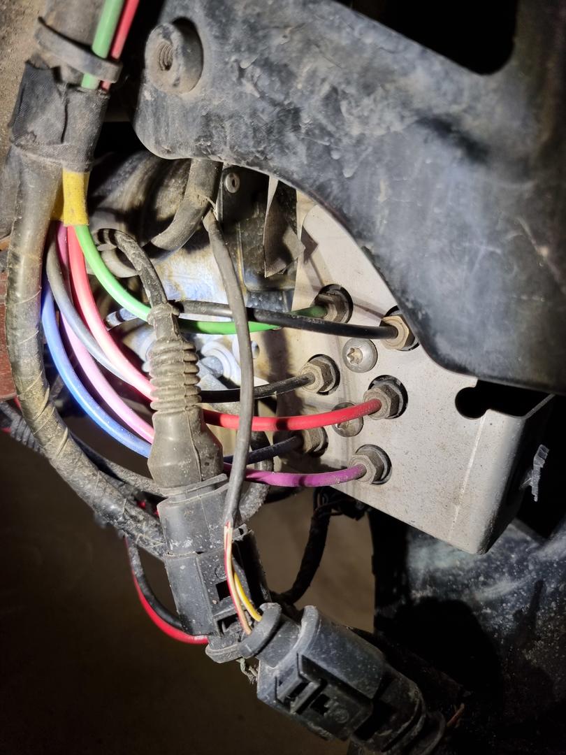

          • #1174 Ilmajousituksen ongelmat ratkesivat lopulta korjaamalla kaksi katkennutta johtoa. Valkopunainen ja valkokeltainen kaksinapaisessa liittimessä. Nyt kiinnostaisi tietää mihin nuo johdot menevät, sillä ne kulkevat kompuran johtojen kanssa samassa nipussa, mutta eivät mielestäni mene venttiiliblokille, kompuralle, ylipaineventtiilille tai lämpöanturille. Arvostaisin, jos joku C6 Allroadin kytkentäkaavion omaava voisi katsoa mitä johtoja nuo ovat. C5:n kytkentäkaaviossa ei ole ainakaan samoilla väreillä. Liitin kuvassa etualalla.
            Click image for larger version  Name:	image_79505.jpg Views:	5 Size:	118,4 Kt ID:	1935534
            Viimeksi muokannut clust; 15.2.2022, 00:50.

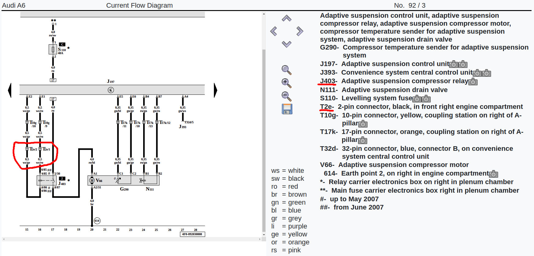

            • Tuolta löytyy kytkikset: https://www.kolhosniki.ru/elsaonline
              • Kiitos. Tuosta kytkiksestä selvisi, että nuo katkenneet johdot olivat juuri kompuran releelle menevät 85 ja 86. Ilmeisesti johdoissa ollut tiesuola sun muu paska johti sen verran sähköä, että niistä sai mitattua 2-3v jännitteen, joka ei kuitenkaan riittänyt relettä vetämään.
                Click image for larger version  Name:	image_79528.png Views:	5 Size:	279,0 Kt ID:	1935636
                Viimeksi muokannut okkim; 15.2.2022, 08:38. Perustelu: Tarpeeton lainaus poistettu.

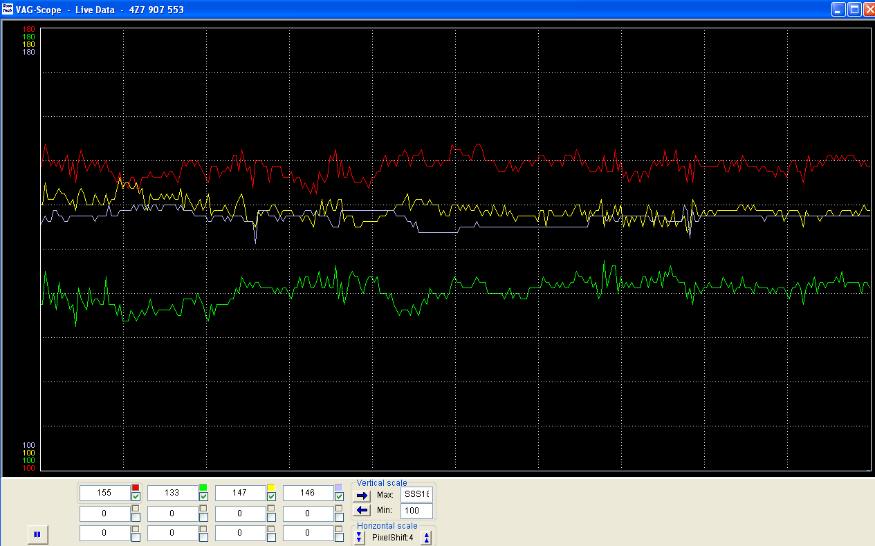

                    Vikakoodi (Ilma-alustan merkkivalo syttyy moottoritiellä satunnaisesti ehkä 15-30 minuutin ajon jälkeen hetkeksi. Liian tasaainen tie?):
                    00775 - Level Control System Sensor; Right Rear (G77)
                    27-10 - Implausible Signal - Intermittent
                    Logituksessa näkee, että tuo nurkka (kuvassa harmaa väri) piirtää huomattavan suoraa viivaa vaikka muiden nurkkien korkeus elää. Miten väljä säätötangon nivel oireilee? Vai jumittaako nivel ja on voitelemisen tarpeessa? Tietenkin anturikin voi olla viallinen.
                    Click image for larger version  Name:	Level_Problem.PNG Views:	0 Size:	34,9 Kt ID:	1936361

                    • En usko että siellä on vikaa tangossa. Saisi olla todella paljon väljää että arvo ei muuttuisi. Anturia veikkaisin itse.
                      Ne tankojen pallonivelet muuten ruostuu, ja menevät sen takia jäykäksi. Itse korjasin juuri omasta C5:stä etupään tangot, kun toinen niistä irtosi alapäästään. Alempi nivel ei enää kääntynyt suosiolla, joten se alkoi liikkumaan tukivarteen tulevan kiinnikkeen niittauksen kohdalta ja sehän sitten irtosi. Sama homma oli toisella puolella, se oli menossa rikki.

                        • Näin jälkikäteen mietittynä, niin Lower limit exceeded -vikakoodihan kertoo siitä, että painetta ei saada tarpeeksi kehitettyä.
                          Tuohon korkeusanturin ongelmaan, niin ne voi kyllä mennä sen verran jumiin, että tuollaista käppyrää tulee. Nivelet + se muovivarsi joustaa sen verran, että pienet heilutukset ei käännäkään jumittavaa anturia. Vasta isommat liikkeet liikuttaa anturia. Itsellä oli A8:ssa yksi anturi noin jumissa. En tosin logannut arvoja noin tarkasti, mutta käyttäytyi vastaavasti.

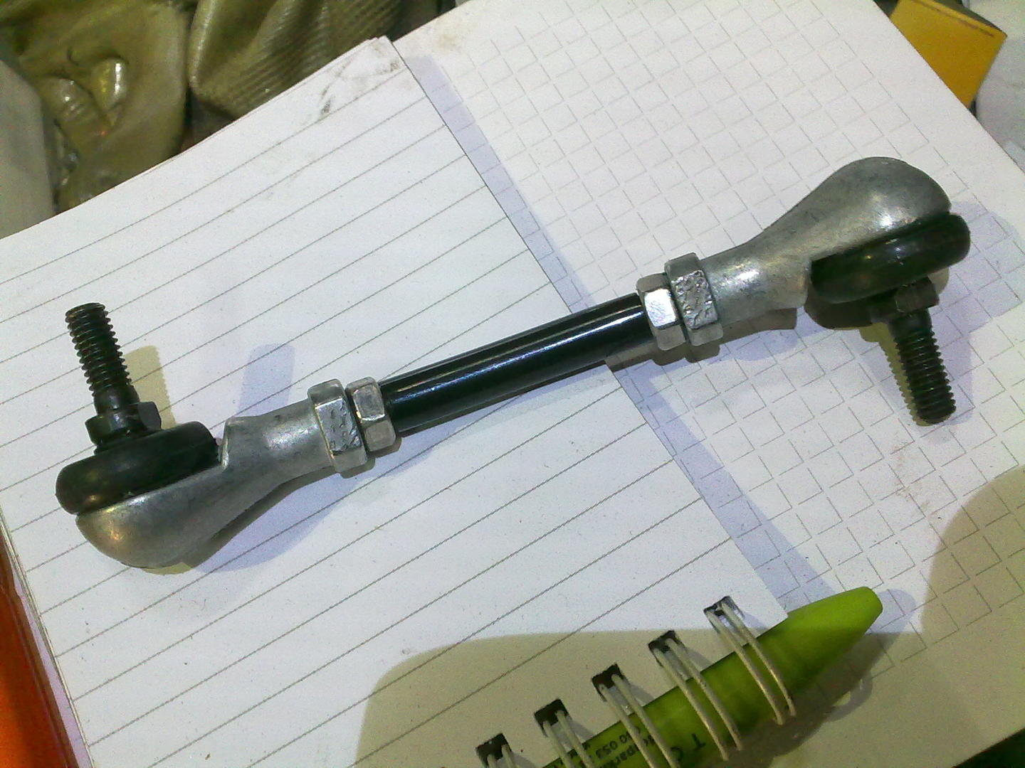

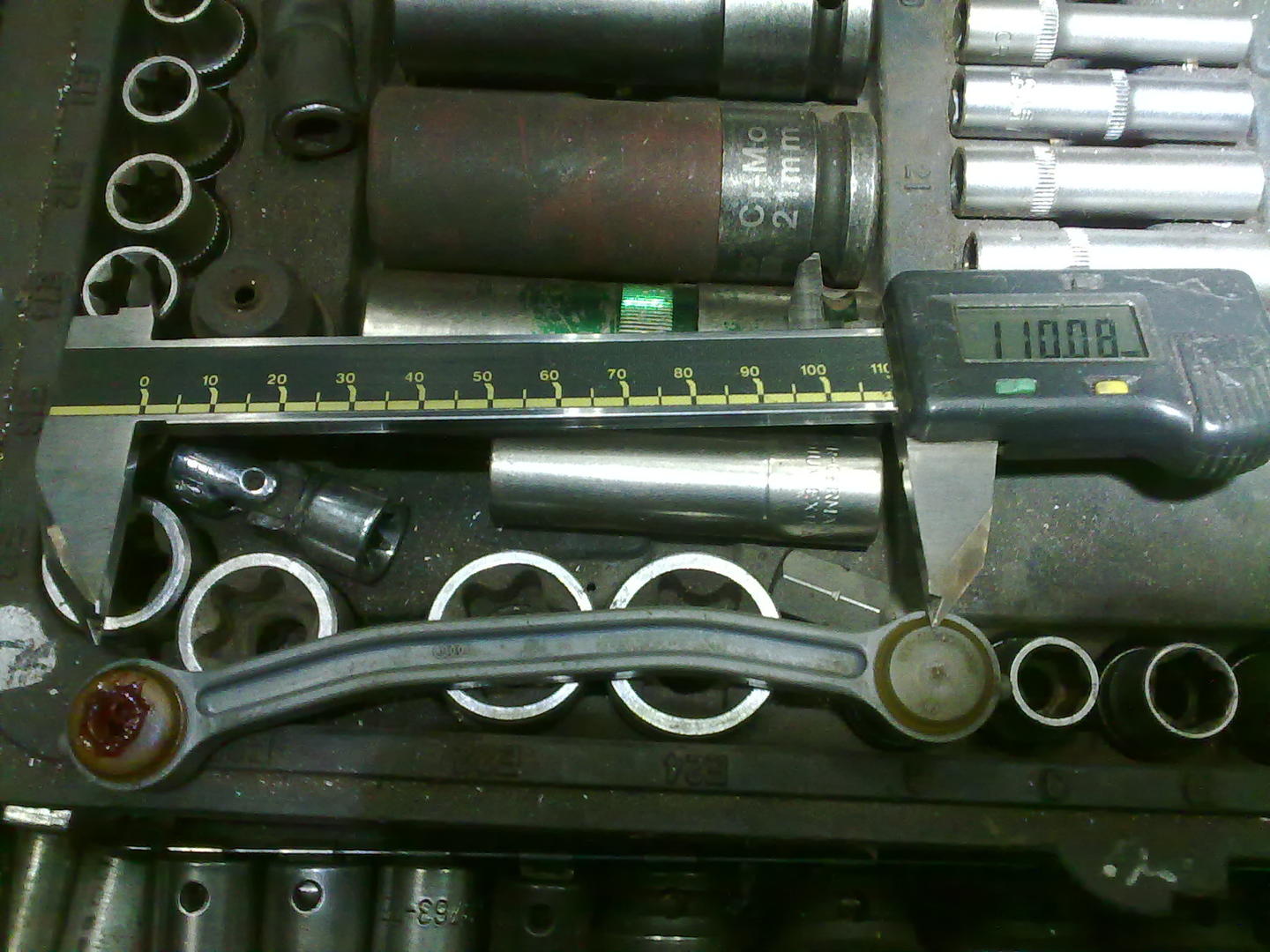

                                            Kuulanivelet ovat täältä. Tangon pituus Allroadiin taakse keskeltä keskelle 110 mm. M6 kierretanngon pituus noin 70 mm. Nivelten etäisyys koottuna toisistaan 50 mm. Kierretangon päälle pujotin pneumatiikkaletkun pätkän. En vielä asentanut paikalleen, joten vaikea sanoa kuinka paljon tuota pitää taivuttaa mutkalle, kun ei siellä muistaakseni suorakaan tanko mihinkään törmää..

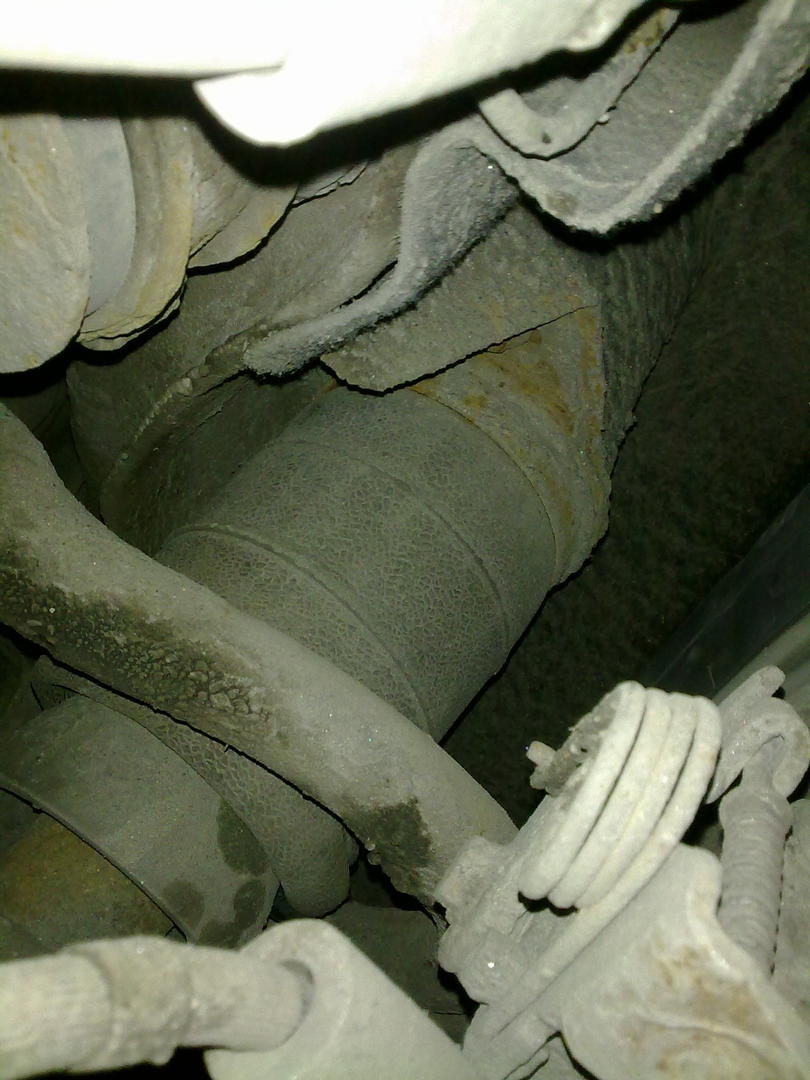

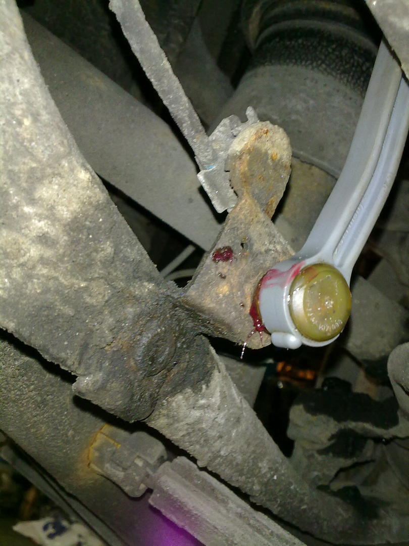

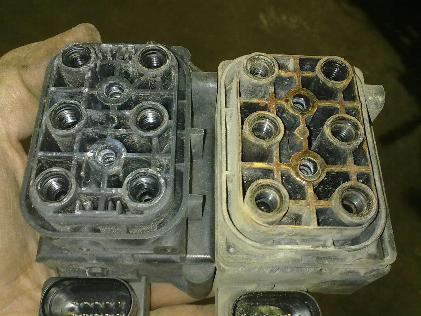

                                              Vasen takanurkka painuu Allroadista tonttiin. Suihkuttelin fairyvettä pussiin, mutta en löytänyt vuotoa sieltä. Ryömin auton alle ja paikallistin suhinan perusteella vuodon venttiiliblokin vasemmalle takapyörälle menevän mustan letkun juureen. Vuotanee liittimen kierteestä. Yritin vähän kiristää liitintä, mutta vuoto tuntuu vain pahenevan. Löysääminenkään ei tuonut ensiapua. Luullakseni venttiiliblokki 4F0616013 on haljennut ja pitäisi ostaa uusi tai ehjä käytetty.
                                              Varaosanumero lienee tämä 4Z7616013/4F0616013, mutta joku on arponut Audi A8 D4 4H (2009-2018) vastaavan osan 4H0616013 (4H0616013A, 4H0616013B) sopivuutta Allroadiin. Tuohon pähkäilyyn ei ainakaan siinä threadissa saatu selvyyttä, mutta myynti-ilmoituksissakaan ei ole viitteitä näiden osien yhteensopivuuteen.
                                              Kumpikohan olisi fiksumpi vaihtoehto: ostaa ehjä käytetty alkuperäinen vai uusi halpa kiinalainen?
                                              EDIT: Alluun tuli lopulta aiemmin A8 Audissa 16 vuotta majaillut venttiiliblokki. Sen kannattimessa oli numero 4E0616014B. Päistä piti pyyhkäistä nauhahiomakoneella kiinnityskorvat pois, että osa mahtui vanhan kiinnitysraudan alle. Liitinpuolelle oli vanhaan verrattuna lisätty muutama lisävahvike. Kai noi onkalot voisi valaa täyteen epoksia jos pelkää, että taas ratkeaa... Lopulta päädyin käytettyyn orggis-osaan edullisen hinnan nopean toimitusajan johdosta. Olihan se päältäpäinkin aika siistin näköinen vanhaan verrattuna.

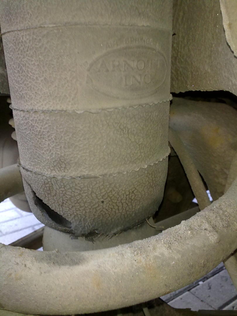

                                                      Allroadin takapussi räjähti. Kunpa ymmärtäisin miksi.
                                                      En tehnyt mielestäni mitään väärin:
                                                      1. Nostin auton yläasentoon mahtuakseni paremmin auton alle ja ajattelin sitten tukkivani etupään letkut blokin vaihdon ajaksi.
                                                      2. Laitoin alustan huolto-/tunkkausmoodin päälle.
                                                      3. Otin avaimen pois virtalukosta.
                                                      4. Nostin takapään vetokoukusta ilmaan ja laitoin pukit helmojen alle.
                                                      5. Aikani pähkäilin auton alla kuinka saan vanhan venttiiliblokin irti, kun molemmista kiinnityspulteista oli ruostunut kannat pyöreiksi, mutta en vielä irrottanut letkuja blokista.
                                                      Kaverilla oli vähän probleemia toisen auton kanssa ja tulin välillä auton alta pois häntä auttaakseni. Hetken kuluttua ihmettelin Allroadin suunnasta kuuluvaa ritinää. Kaveri kuuli saman äänen, mutta emme keksineet mistä se tuli. Pian kuului uusi rasahdus. Sitten kuuluikin poks ja pölypilven pöllähdyksestä tajusin välittömästi mitä oli tapahtunut: Oikean takanurkan ilmapussi oli räjähtänyt. Auto siis oli tunkattuna takapäästä ylös, eikä pussien varassa ollut mitään kuormaa. Miksi se pussi räjähti?
                                                      Click image for larger version  Name:	230420228682.jpg Views:	0 Size:	104,1 Kt ID:	1939426 Click image for larger version

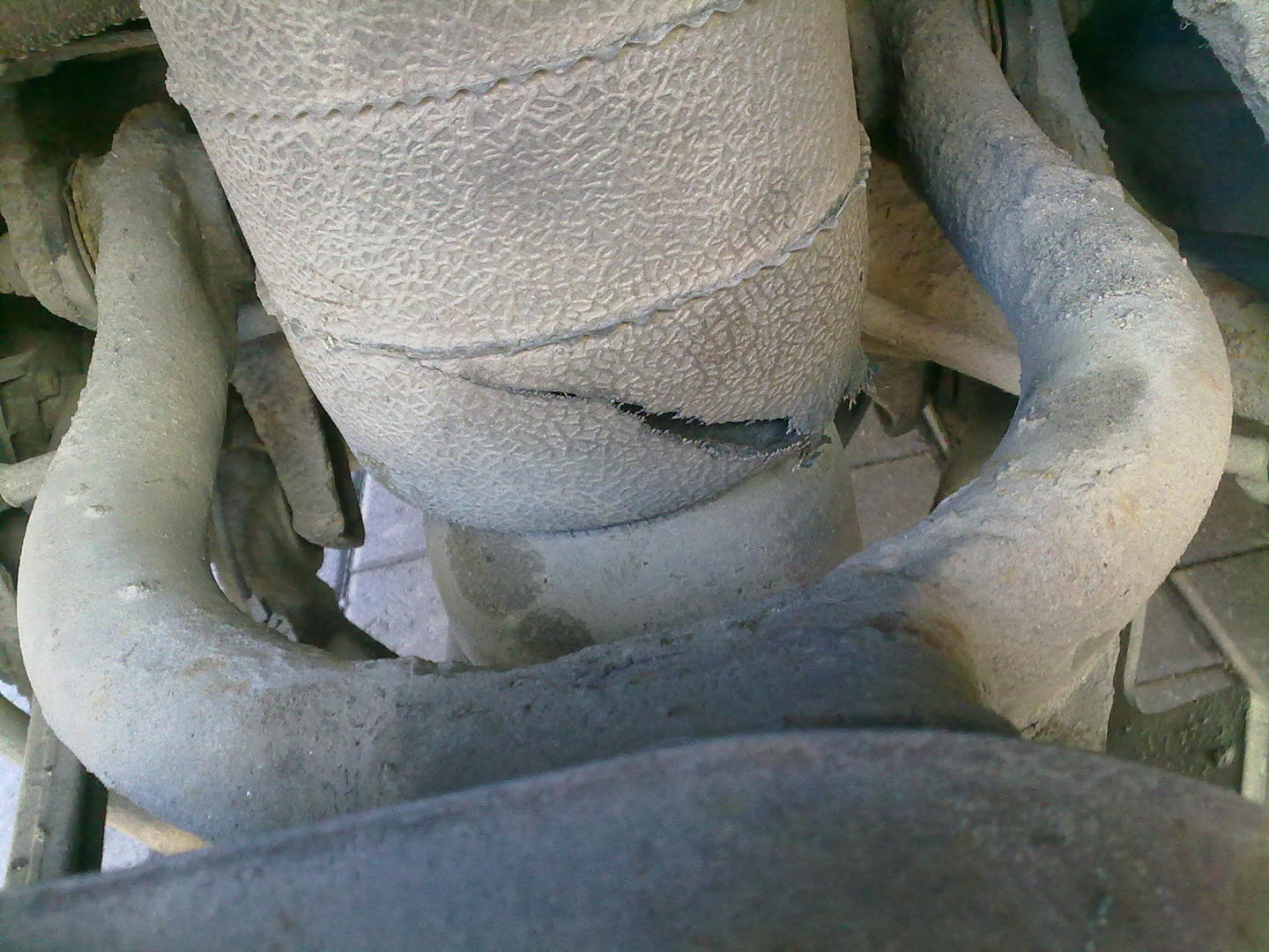

ID:	1939558 Click image for larger version
                                                      Vanha pussi oli Arnott, mutta ikuinen takuuhan koskee vain ensimmäistä omistajaa.
                                                      Nyt pitäisi keksiä kohtuu nopeasti tuonne uusi pussi (tai pussit) ja ilmeisesti iskaritkin pitäisi samalla vaihtaa.
                                                      Viimeksi muokannut pta; 25.4.2022, 02:04. Perustelu: Lisätty kuvia
                                                      • Mahtaa olla vaan "(sh)it happens". Eipä tuossa noin kuvaillun mukaisesti toimien ole mitään syytä miksi se räjähtäisi. Nostettu yläasentoonsa normaalia ajotilannetta kovemmilla paineilla niin sattui vaan tuleen tunnit täyteen. Todnäk olisi mennyt rikki joka tapauksessa hamassa lähitulevaisuudessa ja parempi että hajosi valmiiksi pukeilla ollessaan pihaan kuin vaikka maantiellä kesken ajon.
