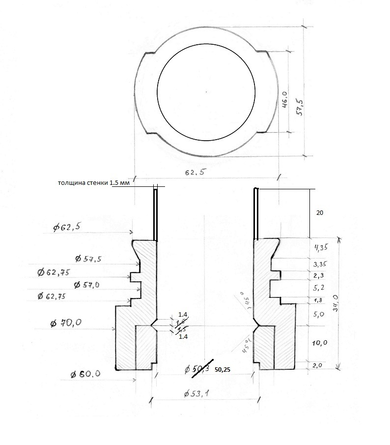

                                                  • Onko miten kokemusta noista tarvikeiskareista C5:n? Allroad C5 toinen takaiskari on aika löysä ja parin säätöventtiilin avausyrityksen jälkeen kannen o-rengaskin vuotaa (oletettavasti), kun putoaa siitä nurkasta yön aikana tonttiin.
                                                    Olen siis yrittänyt saada sitä säätöventiilin mäntää liikkeelle, mutta tuloksetta. Ajatuksena oli vaihtaa molemmat takaiskarit tarvikkeisiin. Aiemmin keskustelussa oli maininta, ettei ole kovin pitkäikäisiä, mutta tästäkin on jo 6 vuotta aikaa. Onko tilanteeseen tullut muutoksia, vai ovatko vieläkin huonoja?
                                                      Eli yritit tuunata sitä tämän ohjeen mukaisesti? Itselläkin tuo on edessä. Jarruna on ollut arastelu... kuinkahan se venttiili aukeaa 20 vuoden suolakylvetyksen jälkeen?
                                                      Puolassa tekevät tavallisista iskareista Allroadiin sopivia, (toinen linkki) mutta ilman sitä pneumaattista säätöä. Joutuvat jatkamaan vartta. Torstilla on ollut tällaiset 6 vuotta. Mitkähän on kokemukset?
                                                      Itänaapurissa on otettu Koni 8240-1230 Sport iskari, sorvattu siihen lukkorenkaille urat ja tehty holkit iskarin ympärille. Koni on säädettävä ja pituus sopiva.
                                                      Tuleekohan toi niin, että iskarin varteen sorvataan ura lukkorenkaalle. Siihen päälle tehdään holkki, joka lukitsee lukkorenkaan paikalleen. Seuraavaksi iskarin varren päälle tulee O-rengas ja seuraava holkki, joka peittää nuo alleen. O-rengas siis jää tämän holkin ja iskarin putken väliin. Yläpuolelle ei ilmeisesti tarvita toista lukkorengasta. Viiimeiseksi sitten pussin alapään O-renkaat ja pussi.
                                                      EDIT: Arvasin kutakuinkin oikein. Täällä on piirustukset holkeista.
                                                      Viimeksi muokannut pta; 30.7.2021, 13:45.

                                                          Jos tahtoo itse sorvailla soviteholkit, niin:
                                                          Koni 8240-1230 Sport on suunnilleen saman hintainen.
                                                          Sachs sitten halvempi, mutta ei ole säädettävä.

                                                          Kuva lainattu netistä. Mitoituksen pitäisi sopia Konin iskariin.
