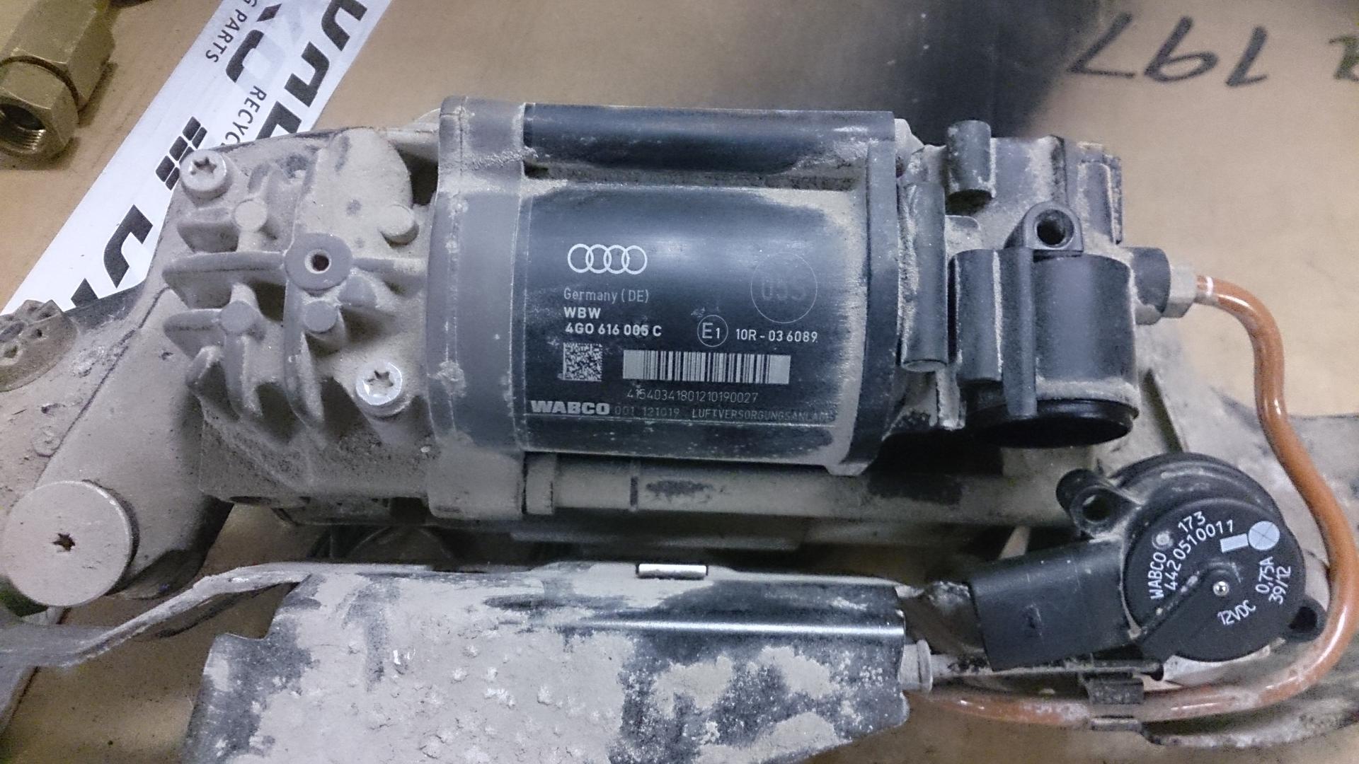

              • Missäs ihmeessä se kompressori lymyilee??
                Jos kompressorin ääni on sellainen matalahko papatus, niin ilmeisesti se sijaitsee keulassa.
                Muoks..kompressori sijaitsee auton alla perämurikan ja vararengaskotelon välissä, pienen suojan alla joka on kiinni viidellä 10mm mutterilla.
                Kuskin ovea avatessa kuuluu normisurina, eli yrittää säätää korkeutta, mutta mitään ei tapahdu. Hetken päästä edestä kuuluu pieni napsahdus ja takakontissa rele naksahtaa 4 kertaa.

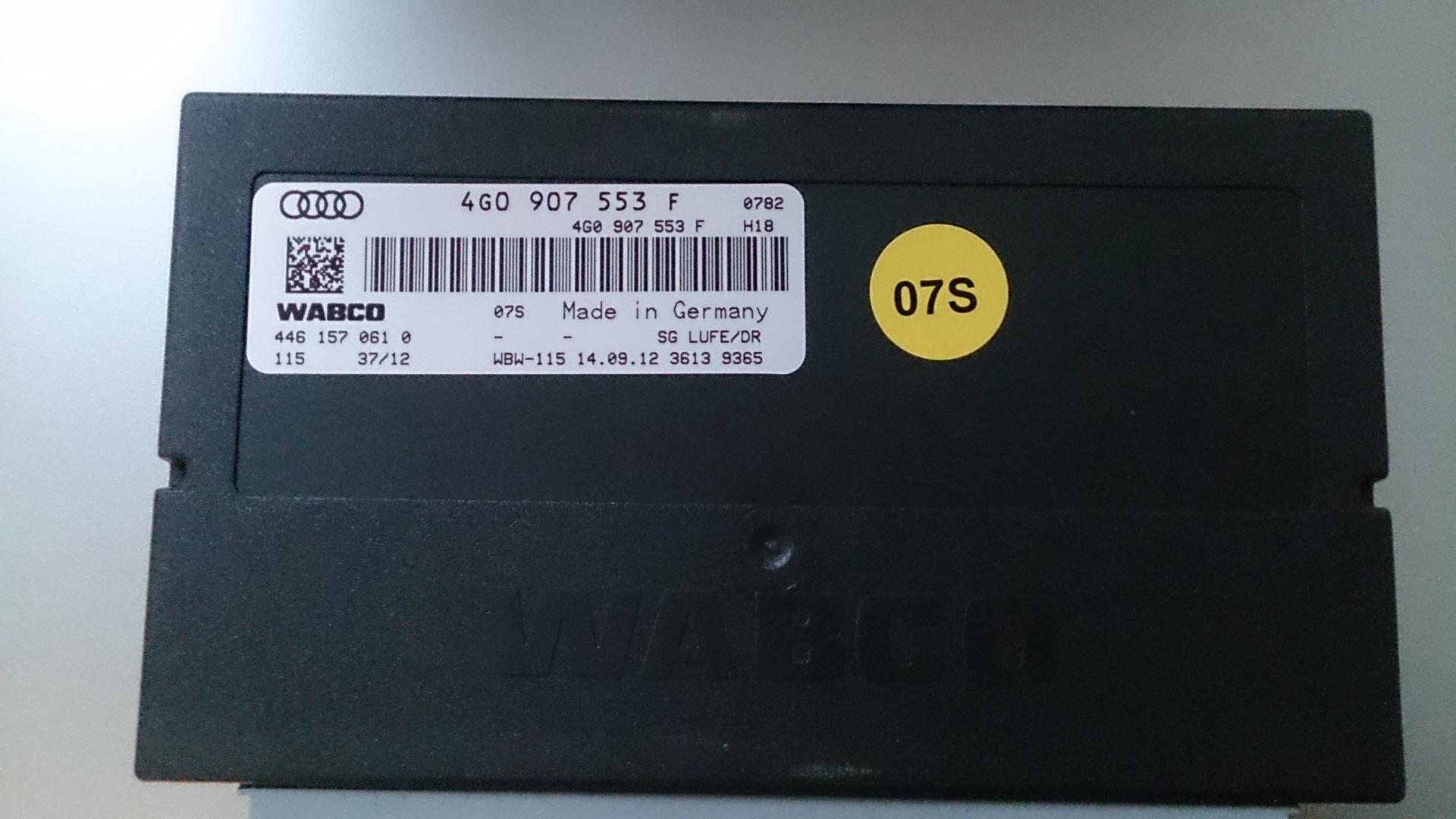

                  • Siellä perämurikan vieressä alumiinisuojan alla kompura on,täältä löytyy jos tarvetta ilmaalustan ohjainlaite.Sinulla tuskin tuo liitin ongelma koska ilmeisesti kompura käynistyy.

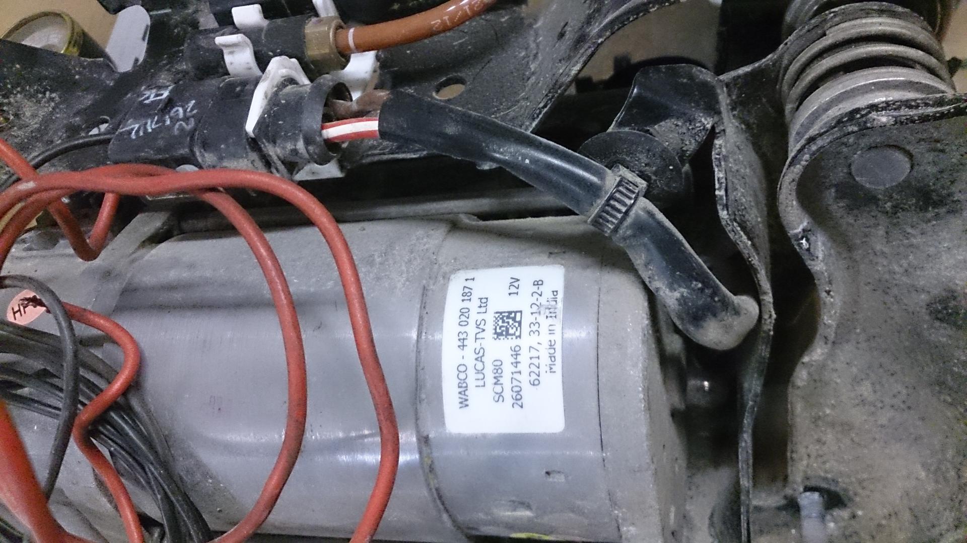

                    • Pressure reservoir; filling -toiminnolla ja kumivasaralla sain kompuran käyntiin.. Vartin päästä koitin uudestaan, niin sama homma. Mikä aiheuttaa tämän jumittamisen?
                      • Kuulostaa vähän sähkömoottorin hiilien loppumiselta. Yleensä siellä hajoaa kyllä jotain muuta kuin itse sähkömoottori. Jos moottoria fyysisesti hakkaamalla lähtee pyörimään, niin sitten kyllä taitanee mennä kompura vaihtoon.
