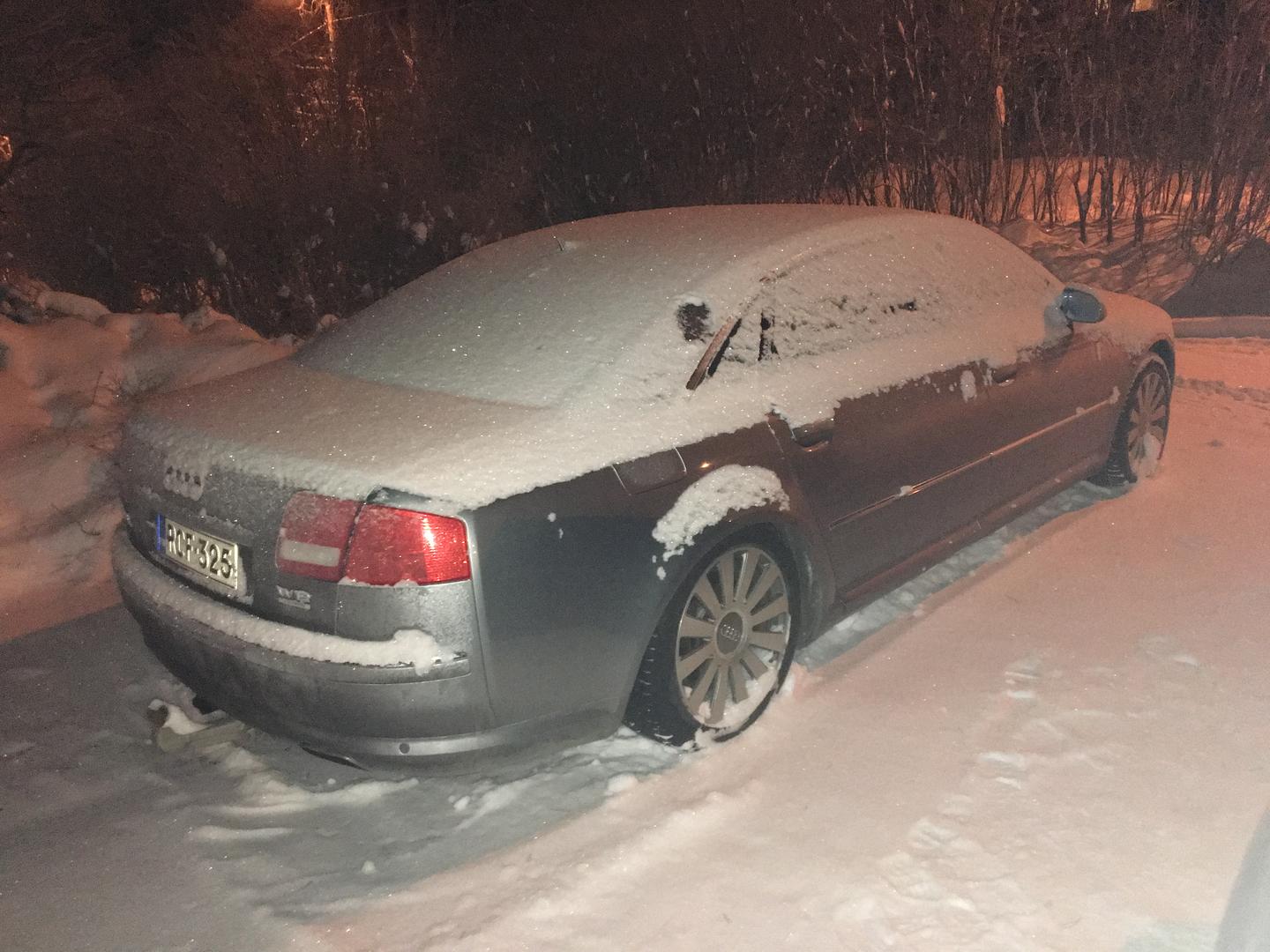

Ainakaan minulla ei ollut merkittävää perän nousua havaittavissa, kun lämpötila nousi maanantaiaamun -24 asteesta keskiviikkoiltapäivän nollaan.

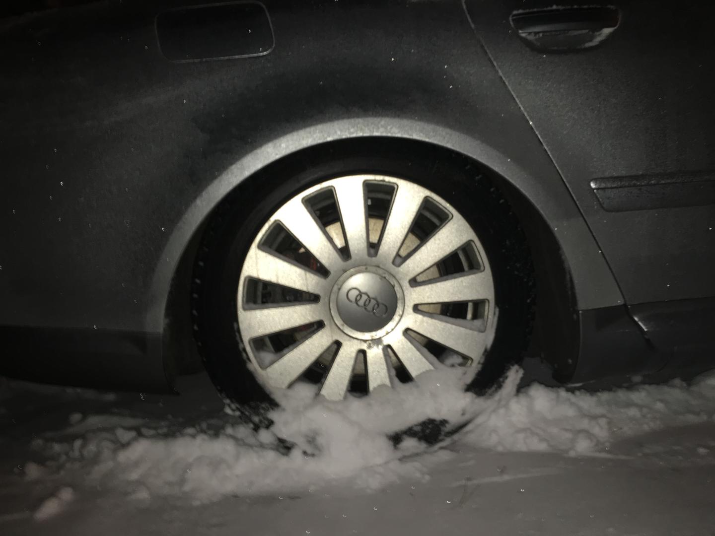

Kuvat alla: Ensimmäinen kuva -24C, toinen ja kolmas 0C ilman ovien avausta. Noiden kuvien jälkeen rouva ilmestyi hoputtamaan kauppareissulle, joten kuvaaminen loppui siihen...
Keskuslukon ja oven avaaminen ei kuitenkaan nostanut perää juuri havaittavasti.
Auton käynnistyksen jälkeen alusta nousi muutamassa sekunnissa comfort-asentoon.

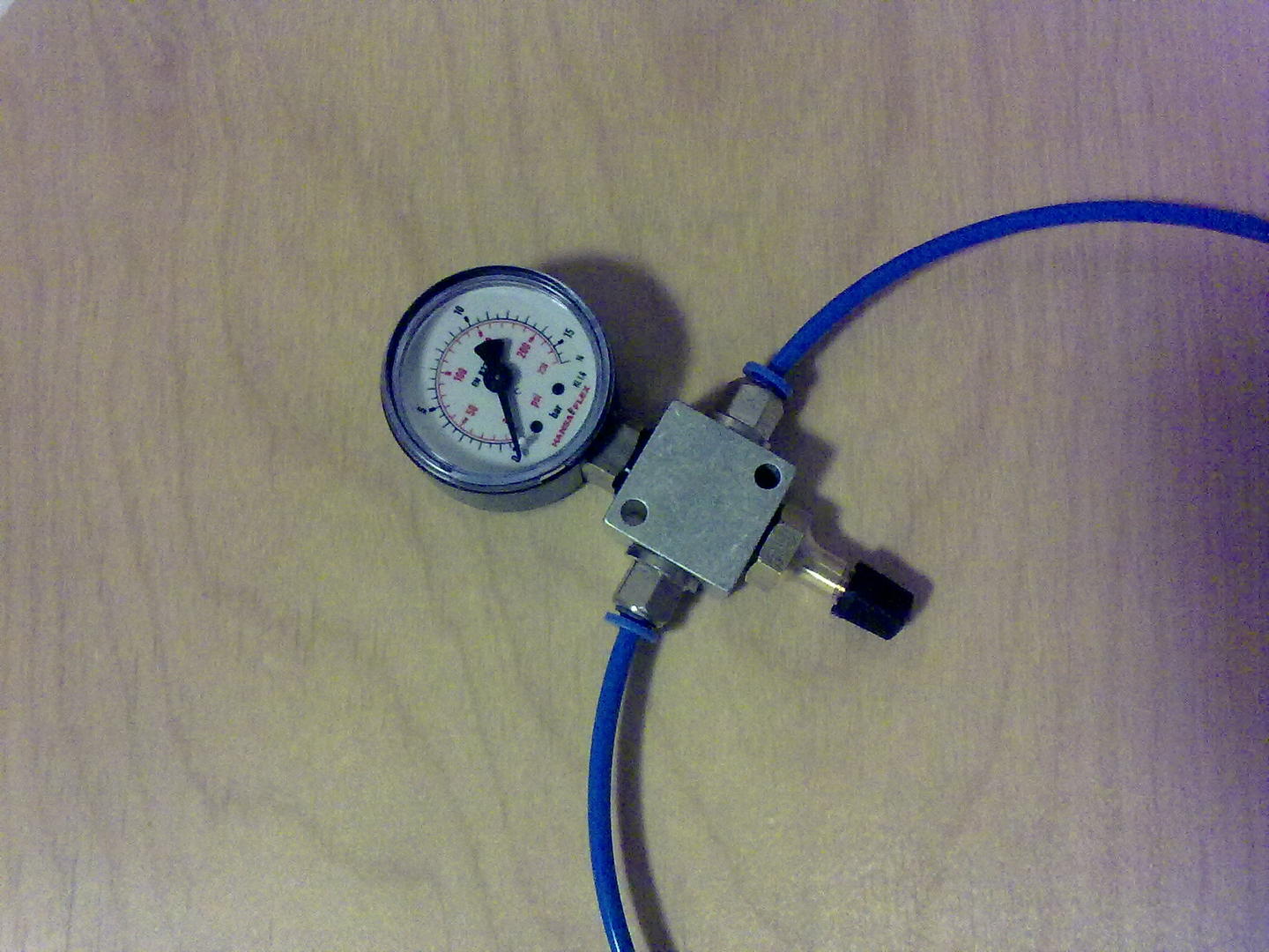

Tilasin myös periaatteideni vastaisesti (tee-se-itse halvemmalla) tällaisen. Kallishan tuo on, jos siihen joutuu uusimaan liittimet, mittarin ja venttiilin, mutta jäähän siitä kenties jakopalikka jäljelle :D Samalla kun tuon asentaa sinne säiliön kylkeen, niin ajattelin ulkoiluttaa säiliötä ja tyhjentää sen vedestä. Veden määrä kertonee kompuran kissanhiekan statuksen.
EDIT: Olihan se melkein samanlainen kuin ilmoituksessa. Aainakin anodisointi oli unohtunut.

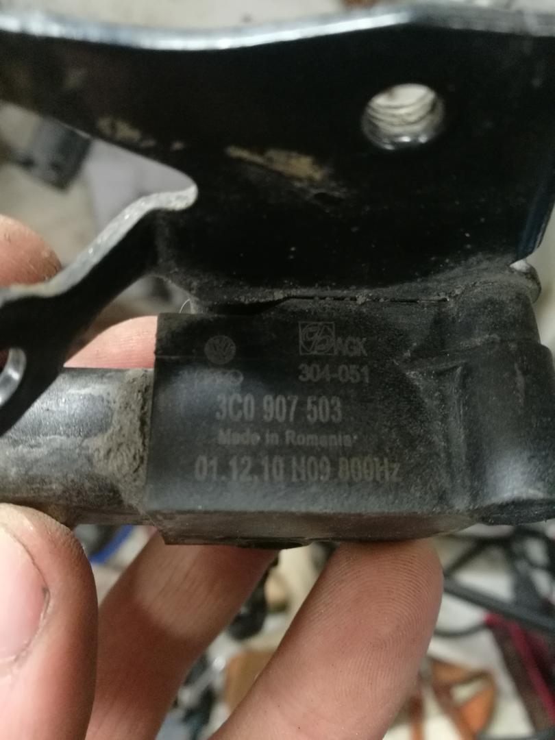

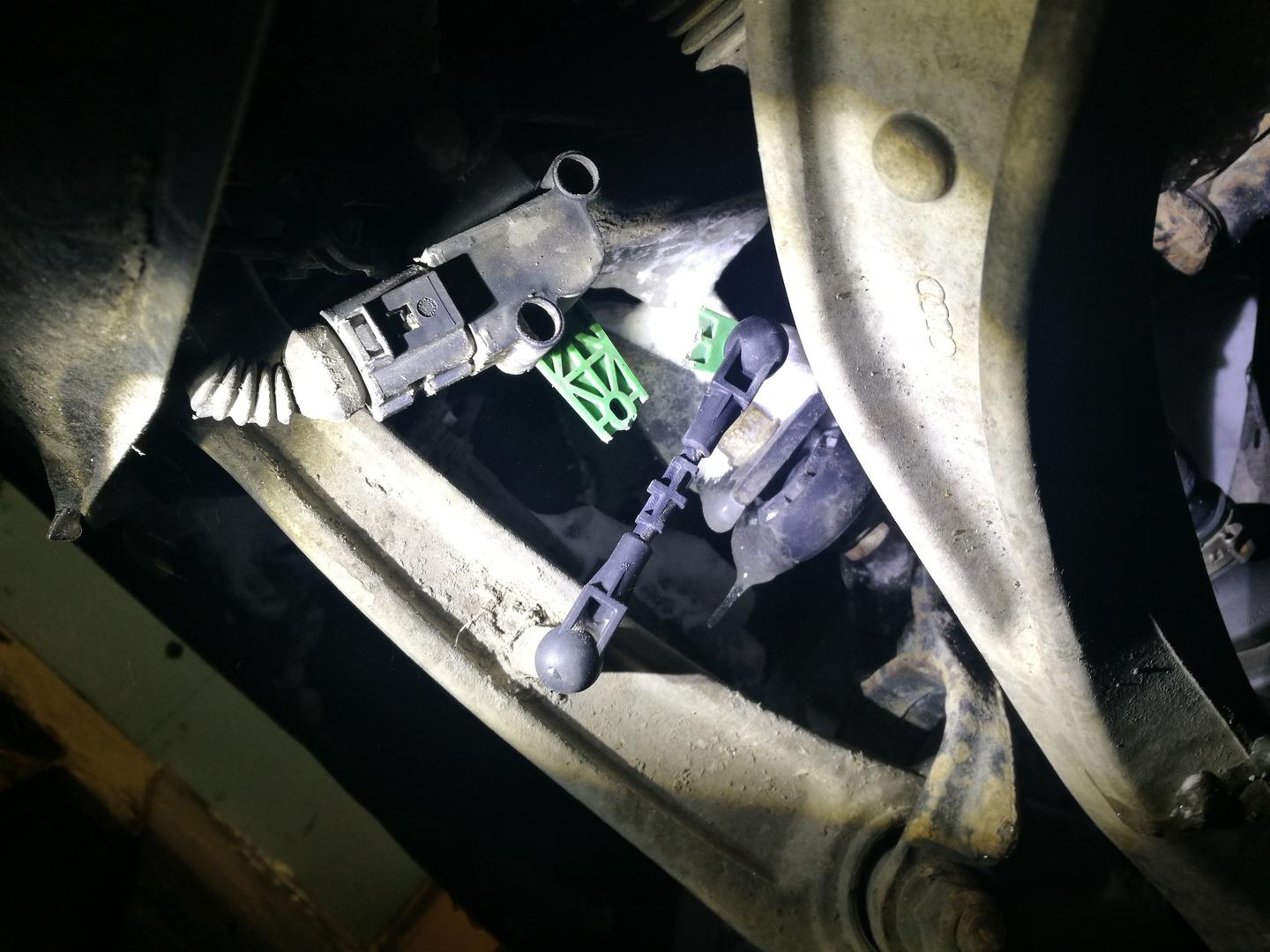

Rahanarvoinen vinkki ainakin 4G pohjaisiin korkeusanturien suhteen; Esim. apukuskin etuanturia ei löydy tarvikkeena, laakkosen hinta reilut 200€ , saksasta noin puolet. Kaikissa nurkissa on samanlaiset anturit samalla osanumerolla (3C0 907 503 ainakin omassa) ,mutta kannakerauta on erilainen. Tykkäävät myydä alkupeäiräisenä kannakeraudan numerolla (mulla esim. 4H0...)koko pakettia. Anturi on sama mikä hoitaa valojen korkeudensäädön autoissa joissa ei ole ilmajousia ja lähtee kahdella ruuvilla irti kannakkeesta. Näitä " ei ilmajousi antureita" saa tarvikkeena alkaen 20e. Mulla katkesi oikeasta etuanturista varsi ja tilasin sitten pienen tutkailun jälkeen saksasta mk7 golffiin (oli sillä hetkellä nopeimmin saatavilla ollu) tarkotetun vasemman etuanturin testimielessä hintaan 32€. Heitin äsken paikalleen ja homma toimii. Näyttää arvot oikein jne.
