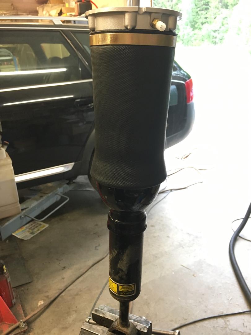

                • Suuret kiitokset ttenhuselle viestin #286 ohjeista load valven putsaamiseksi! Katsastuksessa tuli hylsy kun toinen takaiskari näytti lähes nollaa. Load valven putsauksen jälkeen lukema oli 67 testerissä ja ajettavuus parani huomattavasti.
                  Putsasin venttiilit molemmilta puolilta ja kumpikin oli aivan jumissa. Meinasi olla vaikeuksia saada mäntiä irtoamaan, mutta pitkällisen nitkuttelun, CRC liotuksen ja varovaisen koputtelun jälkeen lähtivät. Toisella puolella oli myös venttiilitappi jumissa sylinterin pohjassa, mutta sekin elpyi samalla metodilla.
                  Otin prikat kokonaan pois mäntien alta, koska olivat niin ruosteessa etteivät joustaneet enää yhtään. Osien putsaus ja rasvaus notkealla öljyllä ja kasaan. Tuli ihan hemmetin hyvä! Jonkun mielestä ehkä liikaakin vaimennusta, mutta omasta mielestä juuri sopiva.
                  Älkää ihmeessä heittäkö niitä orkkis iskareita kuikkaan vaan putsatkaa ne venttiilit.

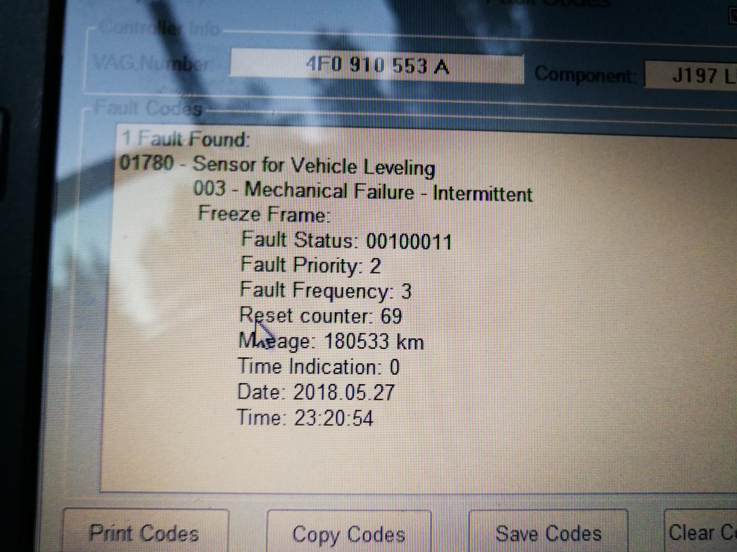

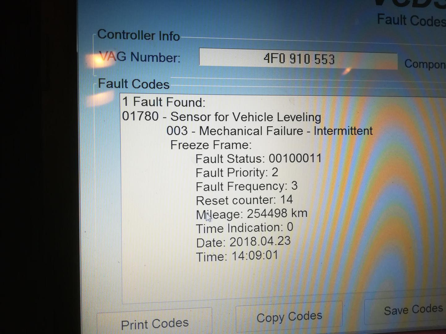

                  • Alusta antaa koodia 01780, mekaaninen vika. Ei tosin aina vaan satunnaisesti ruvennut tuota tarjoamaan. Anturi sellainen, jossa jotain puhdistettavaa tai herkisteltävää? Yksi vai useampi?
                    • Mechanical failure voi tarkoittaa, että antureilta tulevat arvot ovat sähköisesti kunnossa, mutta eivät järkeviä. Tuo voi esimerkiksi aiheutua, jos autoa on huijattu matalammaksi ja joku pussi vuotaa hieman. -> Tällöin auton laskemaksi korkeudeksi tulee sellainen arvo, joka ei mekaanisesti pitäsi olla mahdollista -> Vika
                      Käy katselemassa samalta ohjainyksiköltä VCDS:llä mittausarvoja. Jos järjestelmä on kunnossa niin kaikkien pitäsi pysyä vakioina. Jos joku kulma taas laskee vähitelleen ja säiliöstä joudutaan lisäämään ilmaa, niin sitten evaan vuotoa etsimään (Mieluusti ennen kuin joku kulma tippuu kokonaan tonttiin.)

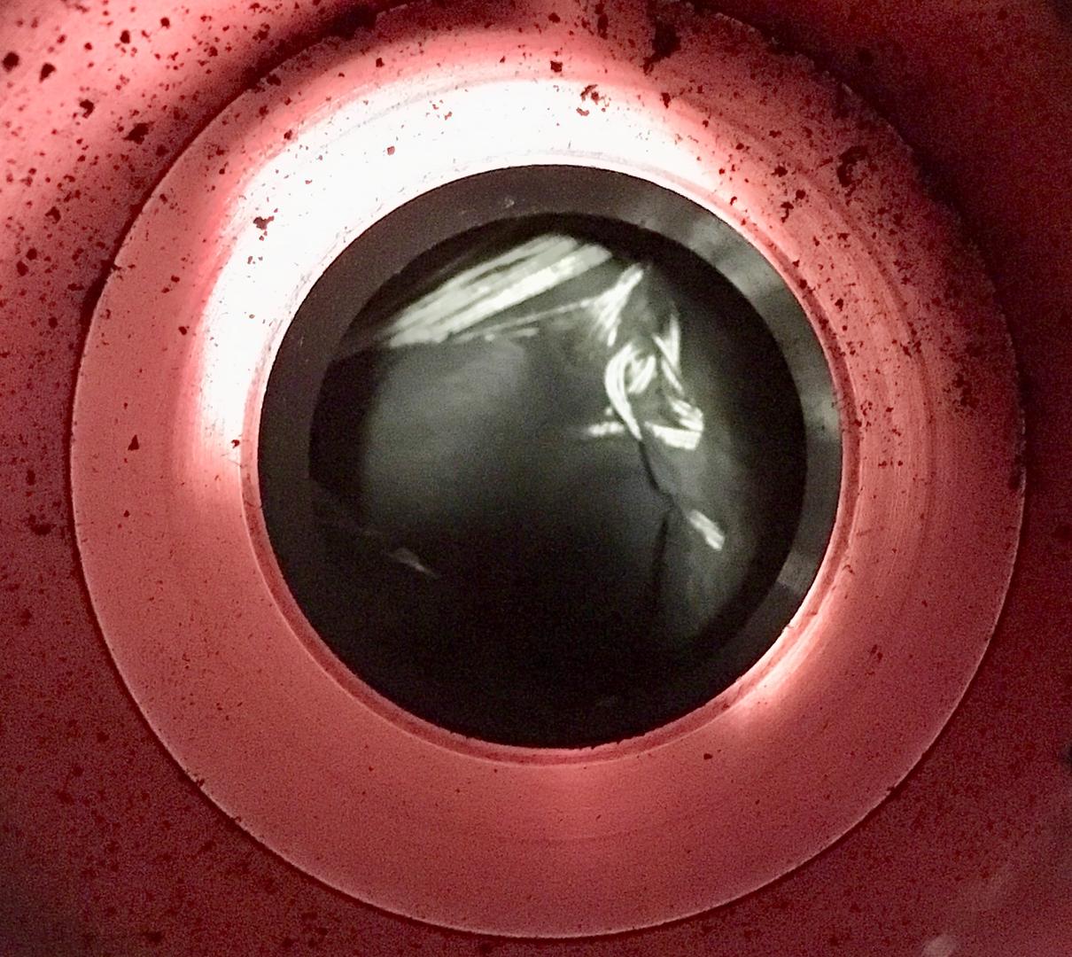

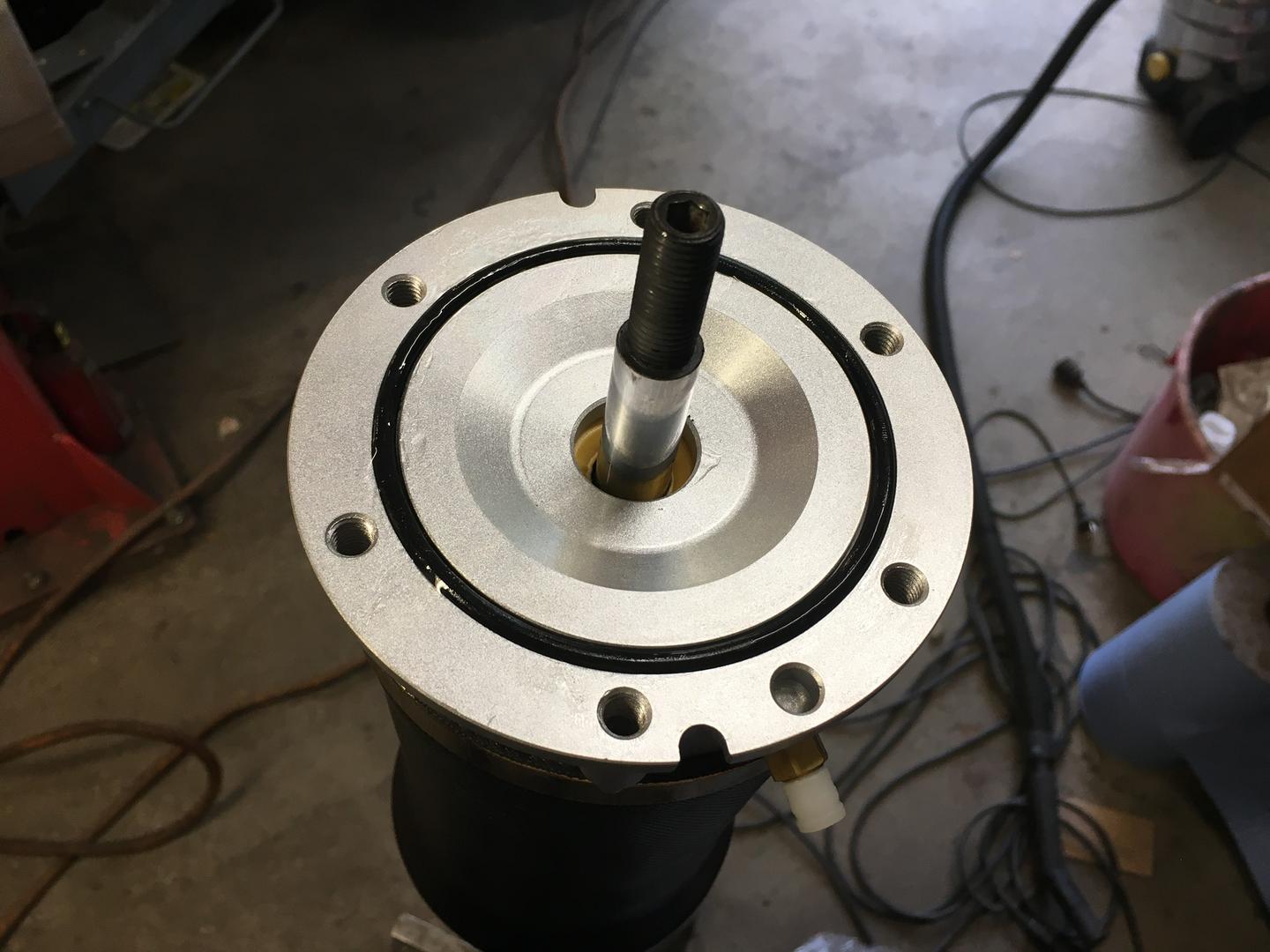

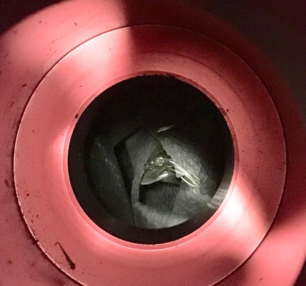

                                        • Vaihdoin isän Allroadiin etupäähän Arnotts gen2 pussien yläpäihin O-renkaat koska keula meni yössä maihin. Tilalle tuli vähän kovemmat, paremmin painetta kestävät tiivisteet. Niiden koko on 90x4 mm. Ihan vaan tiedoksi, niin voi ostaa tiivisteet etukäteen jos tulee tarvetta.

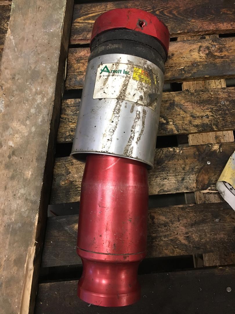

                                                        • Eipä auttanut O-renkaiden vaihto. Arnottsin ilmapussit oli sisältä aivan repaleiset. Ostin kiinalaiset ebaysta tilalle, 139/€ pari.
                                                          • Minkä verran oli ajettu Arnottseilla?
                                                            • Ajomäärää en tähän hätään tiedä, mutta ne oli asennettu 2011.
