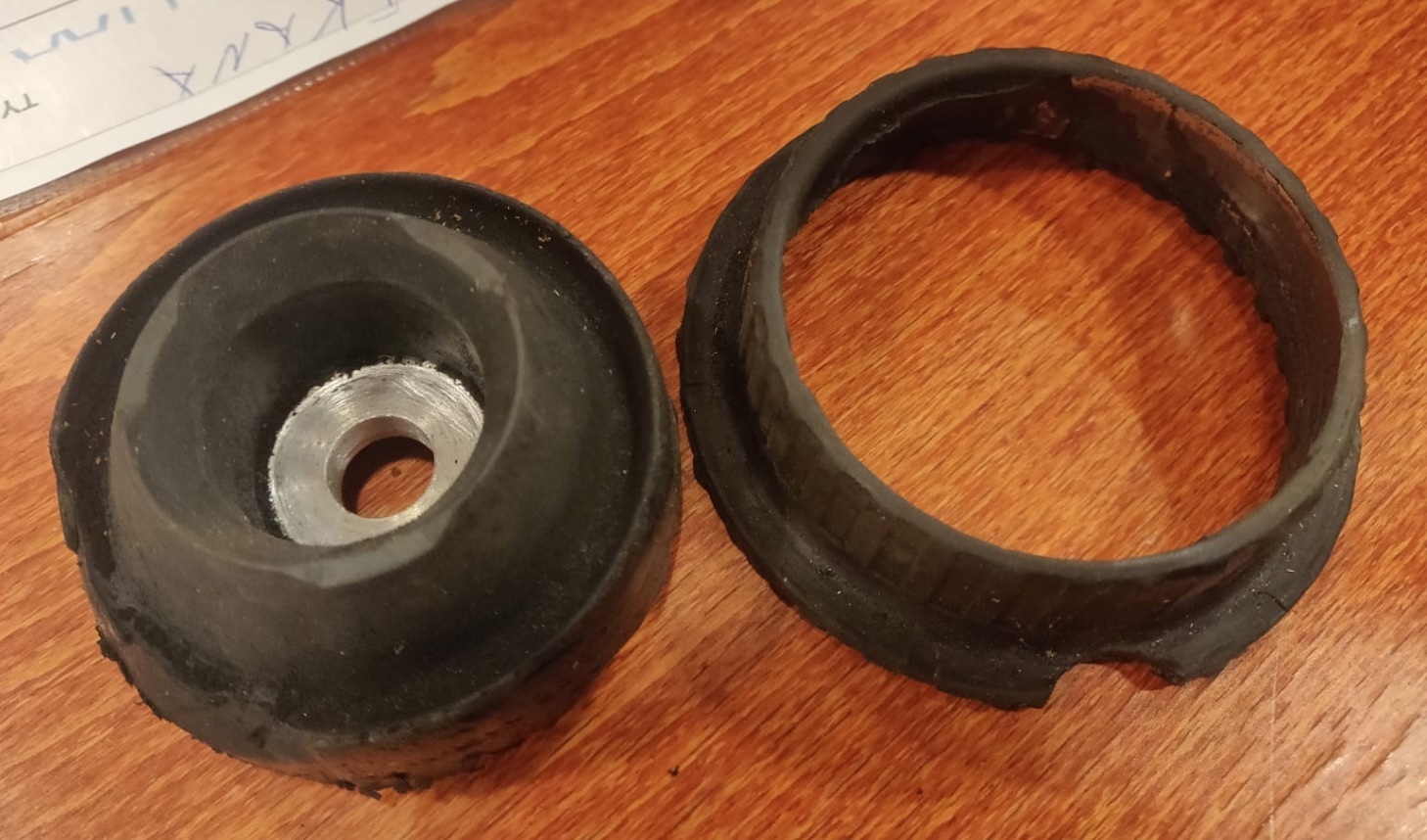

                  • Miessler-laatua. 2 vuotta autossa. Toisen puolen hajoamista odotellessa...

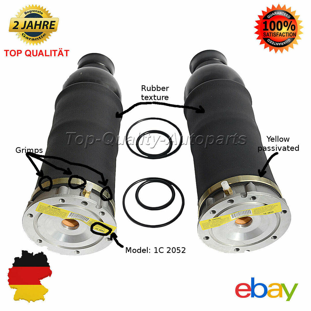

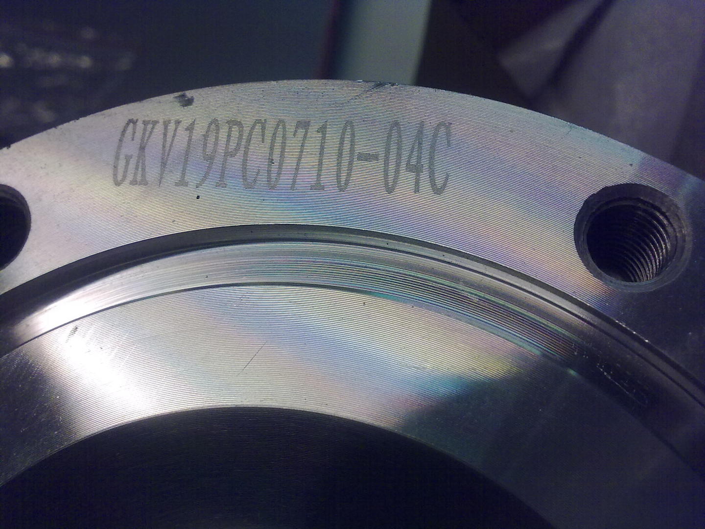

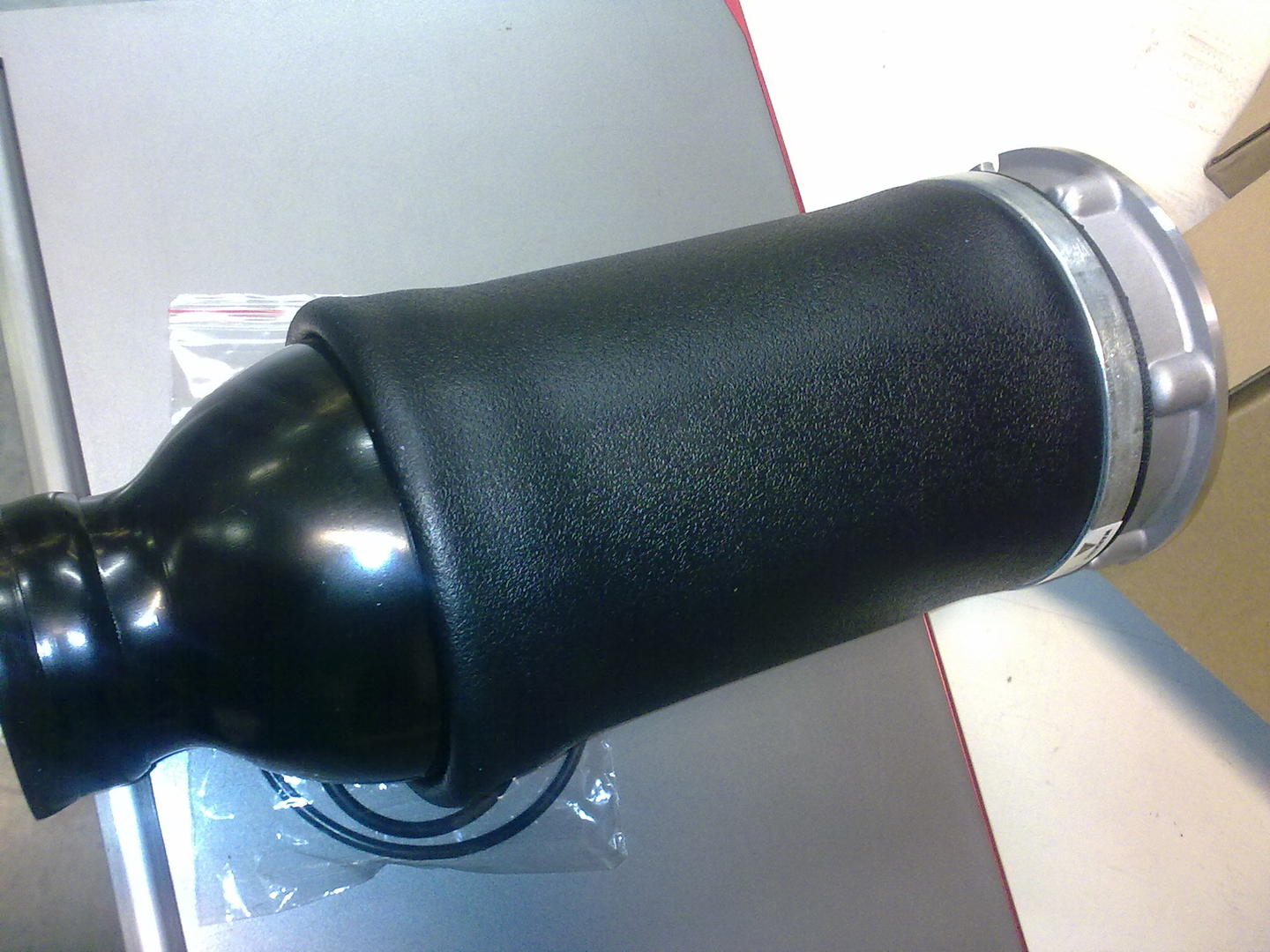

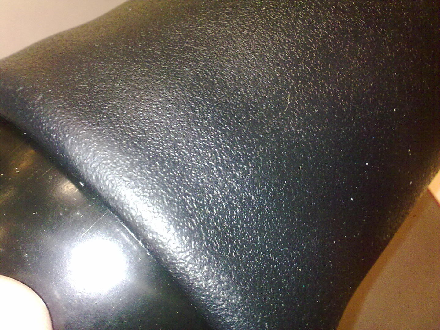

                      Nyt sitä kiinan scheißea tuli. Ihan turhaan kulutin aikaa siihen, että yritin kuvista katsoa mahdollisimman samannäköiset kuin mitä Miessler myi. (Nyt on näköjään miesslerillä eioota, Product available: 31.01.2020.)
                      Toi kumi näyttää samanlaiselta kuin vanhassa Arnottissa. Se mitä mainostettiin oli samannäköistä kuin uudessa Arnottissa ja Dunlopissa.
                      Myös yläpään kiristysrinkula on eri tavalla krympattu eikä ole keltapassivoitu.
                      Myyjälle lähti heti rekkula.
                      EDIT1: Näköjään noita "oikeannäköisiä" kumipalkeita myydään irrallaan sekä eteen että taakse, mutta klemmareiden krymppaaminen sopivalla voimalla DIY-pohjalta kuulostaa jo ajatuksenakin haastavalta tehtävältä.
                      Päivän hinta Arnott-parille on vajaa 400€ postikuluineen. Taitaa kiinankokeilut ilmajousien osalta jäädä tähän.
                      EDIT2: eBayn myyjä vastasi: "Hello friend, The ones you received are from our new supplier and work very well as per the feedback from our other buyers!! We wont sell it if we are not sure of the quality! If you still feel not safe, you can still send them back for refund. Sorry about this." Toki myyjä varmaan olettaa minun maksavan 24,90 palautuspostit. Katsotaan mitä tapahtuu, kun uhkasin palauttaa nämä sillä perusteella, että "Item is not as described".
                      EDIT3: Keskustelu jatkuu: "Also, if you could find someone who can accept the springs, I am more than glad to refund 15 euros back directly!"
                      EDIT4: Ei se myyjä ainakaan vielä ole mennyt kilpikonnapuolustusmoodiin: "Thank you for the efforts!! By which number can I track the shipment?"

                            Rohkaistuin tilaamaan A-2869 Arnottit eBaysta hintaan 397,60€/pari sis postit. Myyjä on ollut 10 vuotta eBayssa hyvällä palautteella. Saksalainen puhelinnumerokin löytyi. Ehkä sieltä tulee sitä mitä tilaa….
                            EDIT: Arnottit tulivat nopeasti: 19. pv tilattu ja 27. pv toimitus kotiovelle. Mukana näissä oli se yläpään "kumilaakeri". Niitä minulla oli jo ennestään hyllyssä yksi Arnottin pari ja toinen Lemförderin pari. Minkähän noista laittaisi?
                            Arnottien kumipusseista ei jäänyt käteen sellaista rasvaisuutta kuin kiinalaisista. Kiinalaset myös lemusivat paljon vahvemmin kumille kun taas Arnottit ovat lähes hajuttomat. Arnottien pussit tuntuvat kiinalaisia notkeammilta ja ohuemmilta.

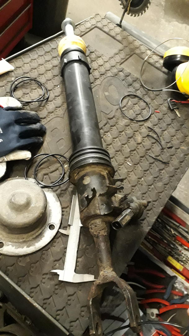

                                                          • Tässä ois pari kuvaa puretusta 4F allroadin etutolpasta. O-renkaita on kaks tuossa alapäässä, ja niiden paljon kysellyt mitat on 2,5 x n. 65mm (ihan täysin tarkkaa mittaa ei saatu entisistä, kun tuhoutuivat purkuoperaation yhteydessä). Kohtuullisen v....mainen oli saada tuo ilmapussi osuus irti tolpasta ja takas paikalleen.

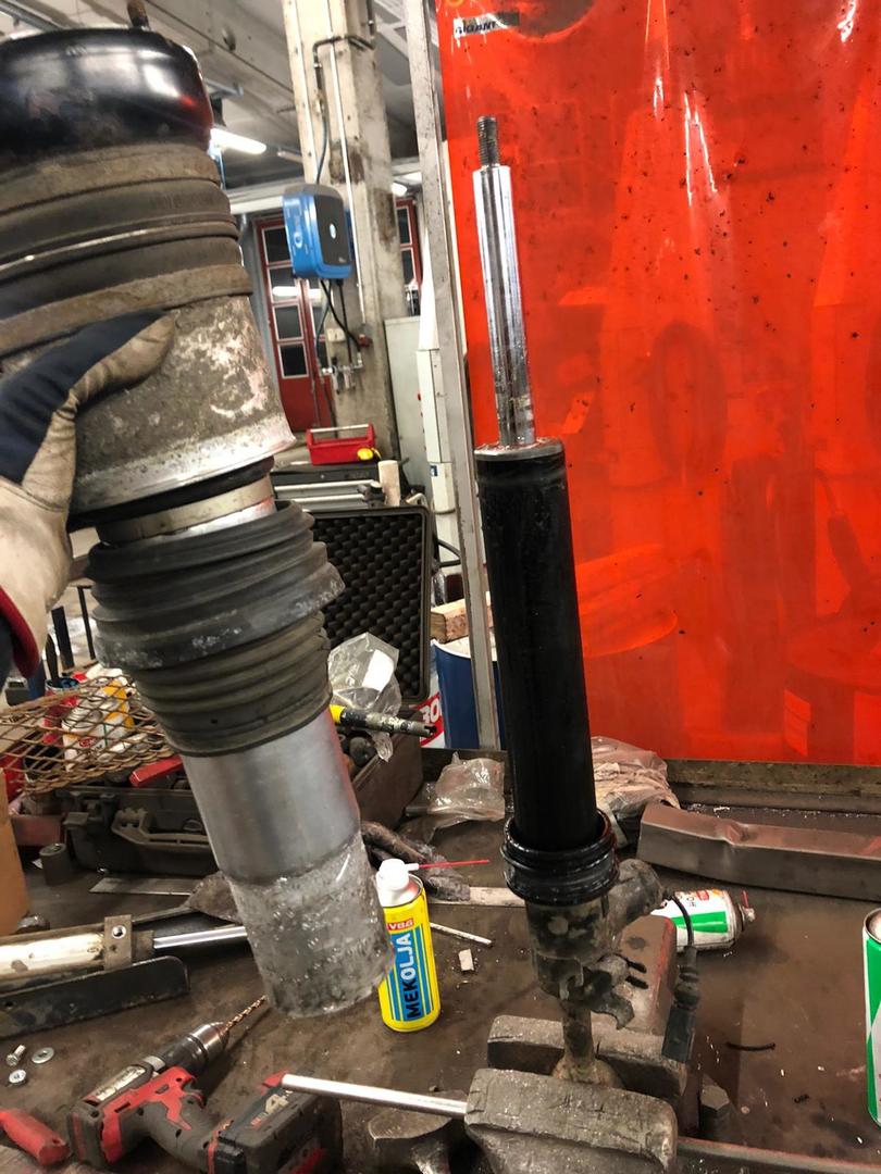

                                                            • Olipas mukava tänään, kun A6 4F:ääni vaihdettiin taakse toinen iskari (Miesslerin remanufactured alkuperäisosa) ja saman tien pamahti vikavalo: dampening adjustment valve open circuit. Kokeilin onko iskarille menevä johto edes kiinni, niin siinähän sen liitin meni sitten sitä koskiessa keskeltä poikki.... Että tällaista laatua Miessleriltä.
                                                              Saas nähdä, miten tuo niiden myöntämä takuu toimii, vai syyttävätkö asentajaa virheestä. Joka tapauksessa täytyy postitella ylimääräisiä kalliita paketteja Saksa-Suomi välillä... Ja nyt se rikkinäinen iskarikin on jo auton alla
