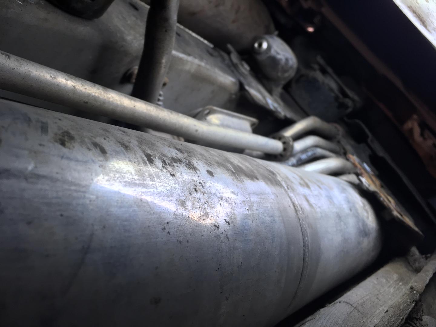

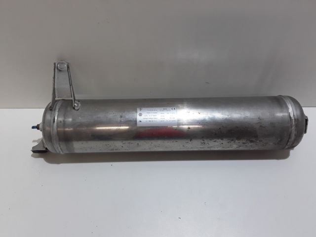

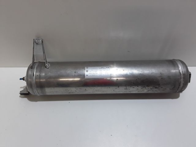

Purkasimpa tuon autosta ja reikähän siinä on kylessä:-( Astinlaudan kiinnitys - roiskeläppien puute ja tiesuola on tehneet tehtävänsä. Suosittelen kaikille Q7 omistajille astinlaudan kiinnikkeen ja paineakun välin puhdistamista.
Ebaystä noita akkuja löytyy muutamalla kympillä, mutta mietin tuossa, että uskaltaisikohan tuota hitsata? Alumiiniahan toi taitaa olla. Siellä joku kuminen kalvo taitaa olla sisällä, joka saattaa kärsiä tietääkö joku onko sellaista tuolla etupäässä? Syöttöhän on takapäästä.
Lähinnä kiinnostaisi, että onko tuo paineakku minkämoinen? Selvästi tuntuu puhaltamalla, että joku kalvo on sisällä + laitos hitsattu ympäri puolivälistä...
Pitääkö hitsata paineellisena vai paineettomana, että kalvo ei ole seinämässä kiinni tuolta alueelta? Palaa pian puhki samalla ja mujua putkiin...
Kuvassa tuo astilaudan tuki paineakun vieressä(kuva pyörähtäny, eli oikea puoli alaspäin).

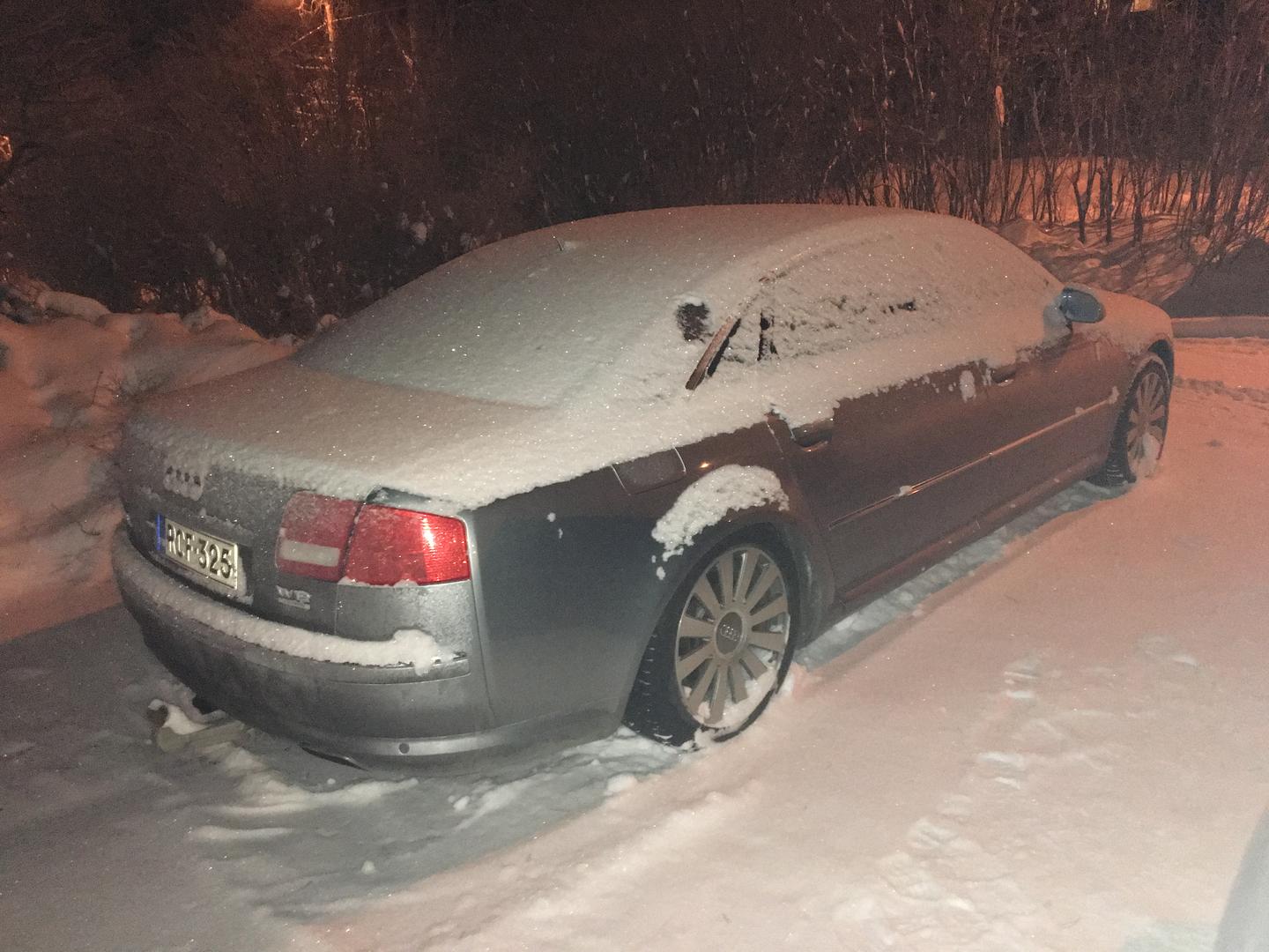

A8 on ollut pari viikkoa ajamatta pihassa, ja nyt pakkasten kiristyessä takapää on vajonnut tonttiin.
Kunhan keli iltapäivällä lauhtuu, lähden herättelemään autoa. - Onko arvon lautakunnalla suosituksia, kuinka pussien herättely kannattaa tehdä, vai avaanko suosiolla ovet, laitan w12:n tulille ja katson mitä tapahtuu?
