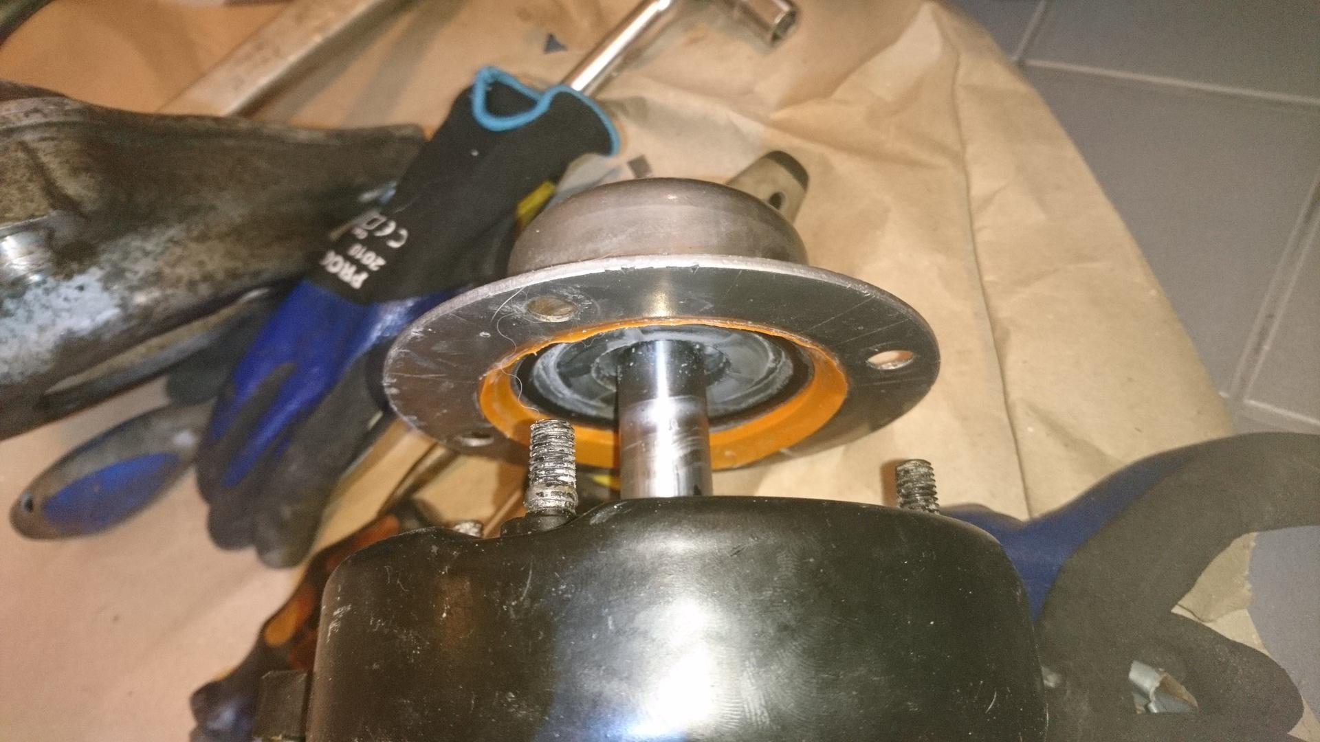

                • Alkuperäisen rikkinäisen ilmajousitolpan tilalle allroad 4fään tuli hommattua ebaystä uusi pari eteen. Pääsihän niillä 500km ja yläpäästä alkoi toinen tolppa vuotamaan, välillä vuotaa ja välillä ei. Rattia kun kääntää, niin vuoto vaimenee/kovenee, tulee paineet ihan kunnolla ulos. Ilmeisesti tuo kuvan oranssi tiiviste käynyt mutkalla ja vuotanut sen, yläpään laipan ja ilmajousen rungon välistä. Onko kellään ollut vastaavaa ongelmaa? Mitä ainetta tuohon kannattaisi lisätä tiivisteen lisäksi? Mihin momenttiin ootte kiristäny yläpään mutterit joilla tulee myös tukivarsien alumiinirunko kiinni?
                  Näköjään pelkkiä pussejakin myynnissä jos iskarit on kunnossa ja ilmat häviää. https://www.ebay.co.uk/itm/Luftfeder...1ea0%7Ciid%3A1

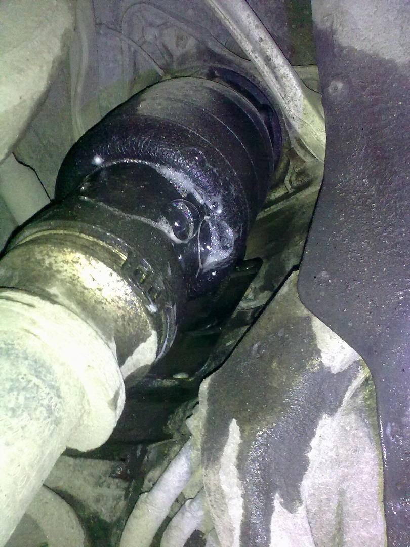

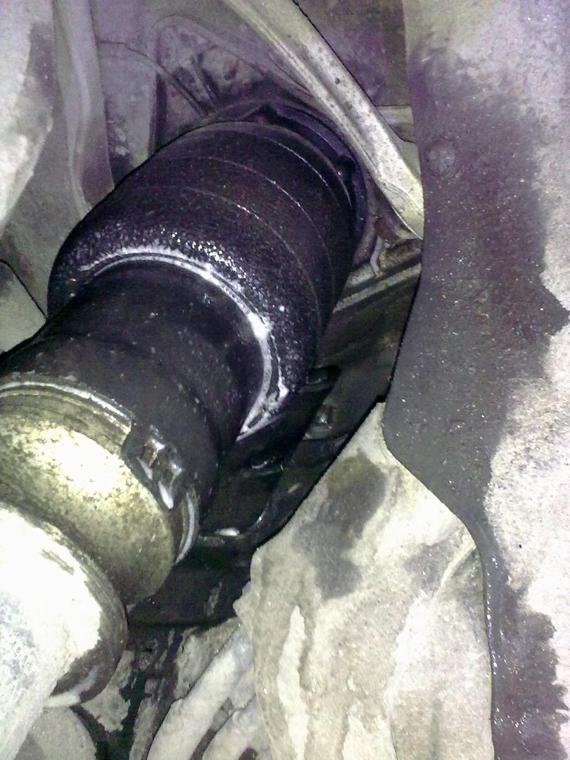

                                              • Minulla vuoti C5 Allun takapussit samaan tapaan, 1-2 asennossa kylmällä kelillä tippui yössä alas asti, lämpimällä pysyi pidempään ylhäällä. Kun auton nosti 3-4 asentoon, niin saattoi pysyä koko viikonlopun vaaterissa.
                                                Vuoto paikantui ihan ilmapussien alaosaan, ikään kuin siihen taitokseen. Autoa nostettaessa tämä pussin kulunein kohta siirtyy pahimmasta taitoksesta ylemmäs, eikä vuotanut niin paljoa.
                                                Ilmavuoto löytyi minulla ihan saippuavesi ja vuodonilmaisin testeillä, selkeää kuplaa alkoi tulla pussin pintaan.
                                                Vuotoa etsiessä ajosiltanosturi keventimillä on todella hyvä apu. Tällöin saa auton kevennettyä tukivarsien alta ja pyörät pois tieltä. Paino jää pussien päälle ikään kuin ajotilanteessa ja tarvittaessa saa jousitusta käytettyä alhaalla/ylhäällä.
                                                Viimeksi muokannut NSUman; 12.12.2019, 00:07. Perustelu: typojen korjaus
