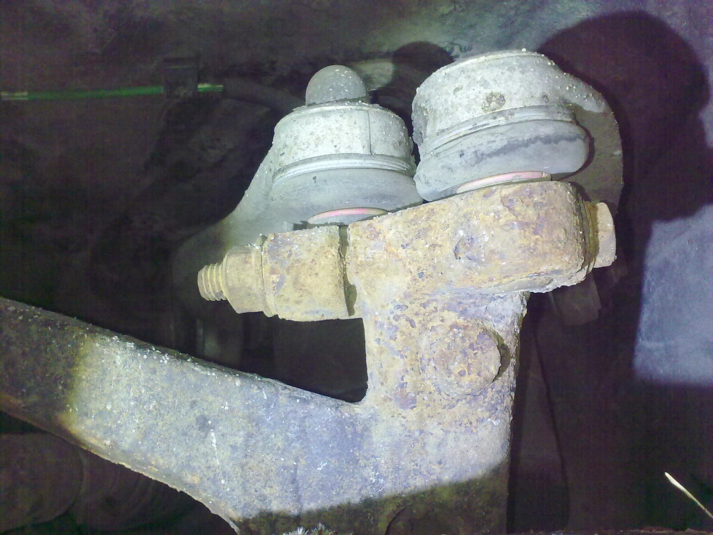

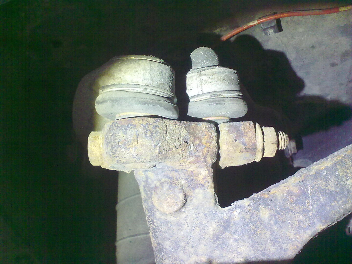

pinch boltin suunta
Kiinni ruostunut pinch bolt on ainakin korvien välissä suurin este tolpan pöydälle nostamiselle, kun joku Masentaja Arska on laittanut pultin toisin päin kuin räjäytyskuvassa eli mutteri on takana eikä edessä. Vai kuuluuko sen olla Allroadissa noin, kun molemmat puolet on koottu samalla tavalla?
Ne O-renkaat olisi kiva ostaa ennen purkamista, mutta kuka kertoisi niiden mitat? Jos tuon saa purettua pöydälle, niin samalla vaihtuisi yläpäähänkin uusi O-rengas ja laakeri.
Positiivista on, että nuo pultit eivät ole 17 vuotta vanhat. Pitää alkaa liotella niitä tunkeumaöljyllä, vaikka nyt on keula olut jo 2 päivää vuotamatta.

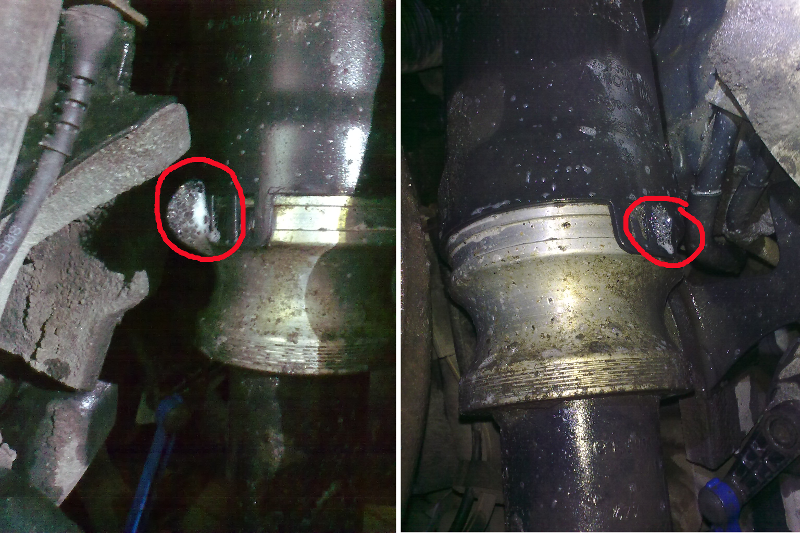

Kun kyselin Arnottilta huolto-ohjeita, niin yllättäen heti toisella kerralla vastasivat:
Tuo elinikäinen takuu toimii vain jos on ostokuitti.Sorry to hear that you did not get a reply to your first message. It seems we have not received it; I could not find it back. Indeed there are only installation manuals and no service manuals available for our parts.
The photo in your e-mail clearly shows there’s a leak, so we suggest you just contact your supplier and inform for the warranty procedure to replace the springs (and not just the O-rings). In case you purchased the springs directly from us, could you send us a copy of your invoice?
EDIT: Lupailevat Arnottilla 6 vuoden keskimääräistä elinkaarta näille:Tässä 17-vuotiaassa olisi sitten jo kolmas setti menossa.Given the age of the air spring that barb could break off at those marked places. A-2239 was last sold in the beginning of 2016, so almost 3,5 years at least, possibly a few years older and take into account that the average lifespan of air suspension parts is around 6 years.

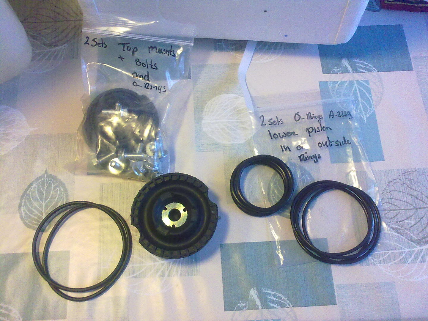

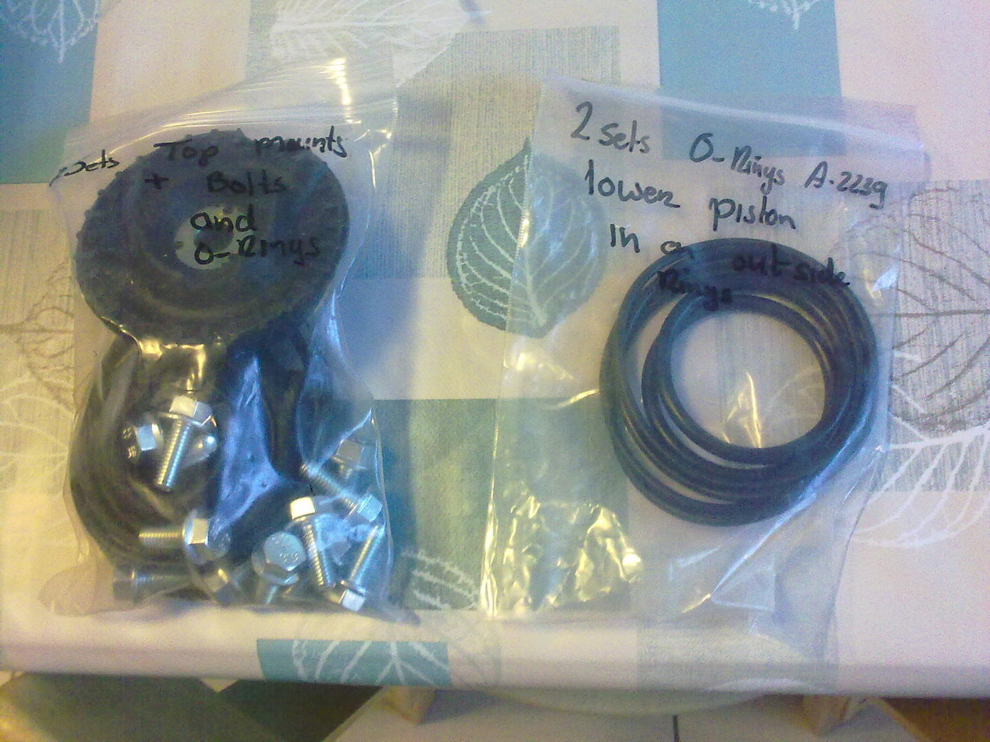

EDIT2: Lupasivat yllätyksekseni lähettää Arnottilta minulle O-renkaat. Toissapäivänä tuli 1 kpl ja sekin väärän kokoinen. UPS kuskasi renkaan kotiovelle pahvilaatikossa :D Ja minä kun vain kysyin niiden mittoja...
Eilen esitin jatkokysymyksen, että ihan oikeastiko 60-millinen O-rengas venytetään tuon alumiiniholkin päälle ja minkä kokoinen sen suuremman O-renkaan oikeasti pitäisi olla... Lupasivat lähettää tällä kerralla oikean kokoisen. Katsotaan mitä sieltä nyt sitten tulee.
Tuo QA-Supervisor kehui purkaneensa ja kasanneensa kaksi tuollaista settiä ihan itse, joten toivottavasti osaa antaa varastolle oikeat koodit. Pitää sitten mitata ne ja hakea vararinkulat Top-Osasta.
EDIT3: Lisätty kuvat. Tuli yllättäen nuo yläpään "laakeritkin". Sitten pitäisi keksiä kuinka nuo O-renkaat mitataan tarkasti.
