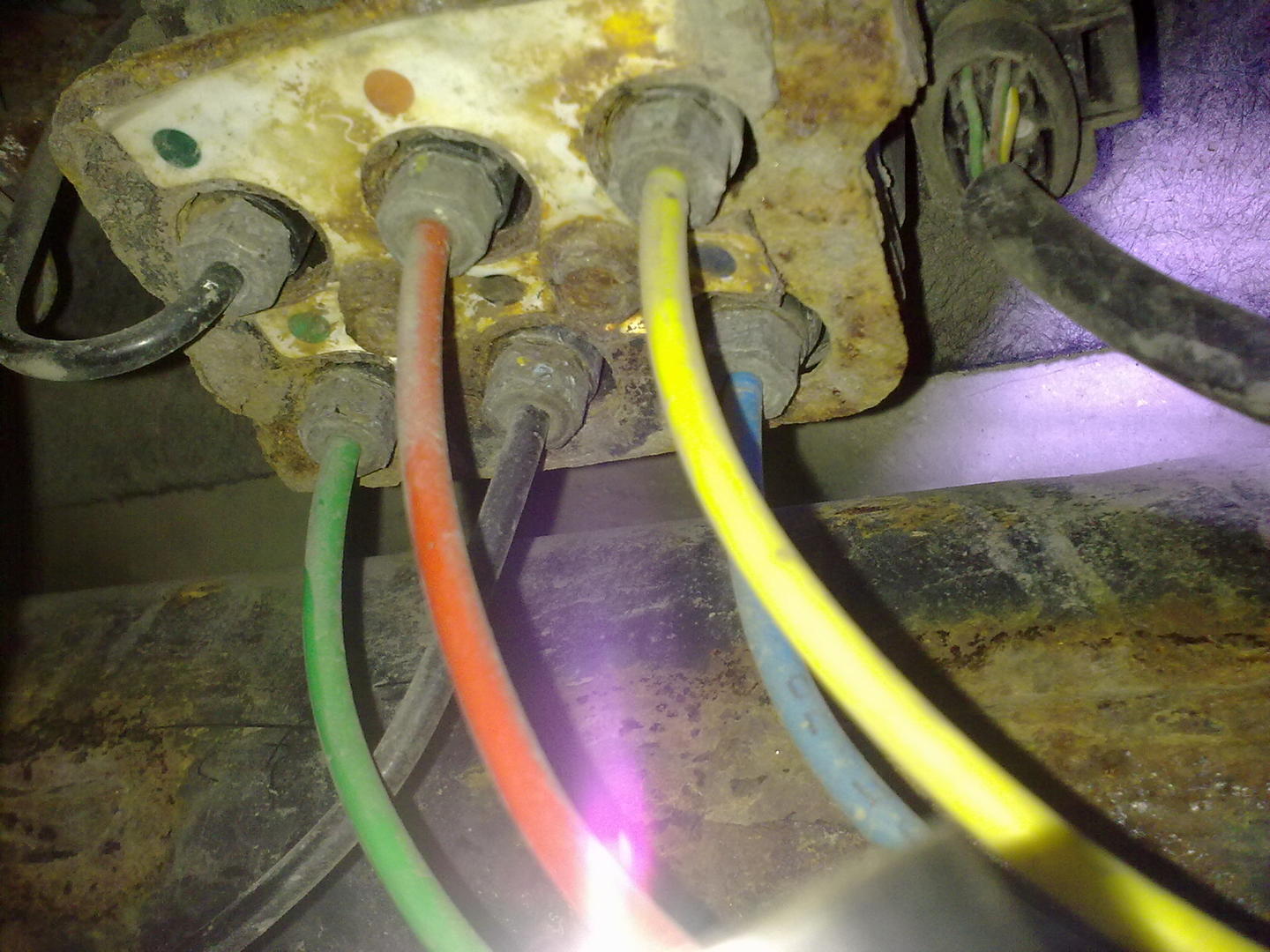

                                                    Keväällä olin vaihtanut kompuraan männänrenkaan, mutta käsiini sattui sopivan hintainen Wabcon kompura, jonka vaihdoin nyt paikalleen. Vaihtoehtona olisi ollut vanhan kompuran ryynien kuivaaminen.
                                                    Operaatio on suoraviivainen ellei kompressorin kiinnitystappien ympärillä olevat alumiiniholkit ole jämähtäneet niin kiinni, että pelkän kompressorin poistaminen ei onnistu, vaan se on otettava alas kannakkeineen.
                                                    Näin sen tein:
                                                    - Auto tunkkausasentoon
                                                    - Auto nosturilla ylös
                                                    - Avaa kompressorin kurasuoja (eihän minulla tällaista enää siellä ollut)
                                                    - Avaa sähköliittimet 3 kpl eli venttiilipaketin G291 kyljestä sekä kannakkeeseen kiinnitetyt lämpöanturin G290 ja kompressorin V66 liitin
                                                    - Irrota imuletku varapyöräkotelon kyljestä (tässä ei ollut letkuklemmaria)
                                                    - Irrota pyörille ja säiliöön menevät 4 mm paineletkut (5 kpl) venttiilipaketista (10 mm avain), Nurkassa olevan mustan letkun voit jättää paikalleen.
                                                    - Irrota kallistuksenvakaajan U-kiinnikkeet (13 mm hylsy + lenkki)
                                                    - Irrota pakoputken takakumit
                                                    - Irrota kompuran kannakkeen kiinnitysmutterit 3 kpl (13 mm hylsy)
                                                    - Kompressoripaketti mahtuu tulemaan alas kompura edellä, kun avustaja painaa pakoputkia varovasti alaspäin
                                                    - irrota kompressorin ja venttiilipaketin välinen ilmaletku
                                                    - Suojaa venttiilipaketin avoimet reiät pölyltä
                                                    - Rälläköi kompressorin kiinnitystapit 3 kpl kannattimen takapuolelta irti
                                                    - Kolvaile uuteen kompuraan vanhasta kompurasta sähköjohto, jos uuden kompuran liitin tai sähköjohdon pituus on erilainen kuin vanhassa
                                                    - Katso, että uuden kompuran lämpöanturin liitin on samanlainen kuin vanhassa. Vaihda tavittaessa vanhasta anturi
                                                    - Pura uudesta kompurasta ruuvit/mutterit ja voitele ne, jotta sen huolto on seuraavalla kerralla helpompaa. Männänrenkaan saa vaihdettua kompuraa irrottamatta jos sylinterinpultit eivät ole hirttäneet kiinni.
                                                    - Siirrä vanhasta kompurasta kannatinkumit uuteen kompuraan
                                                    - Sovita uusi kompura paikalleen ja heppaa kannatintapit kompuran kannakkeeseen takapuolelta kiinni. Säädä tapit niin, että kompressori liikkuu herkästi jousien varassa. Hitsaa tapit kunnolla kiinni.
                                                    - Ruostesuojaus
                                                    - Paikalleen asentaminen tapahtuu käänteisessä järjestyksessä
                                                    Kuva venttiilipaketista, josta näet letkujen järjestyksen: Click image for larger version  Name:	081020195526.jpg Views:	0 Size:	203,0 Kt ID:	1865697

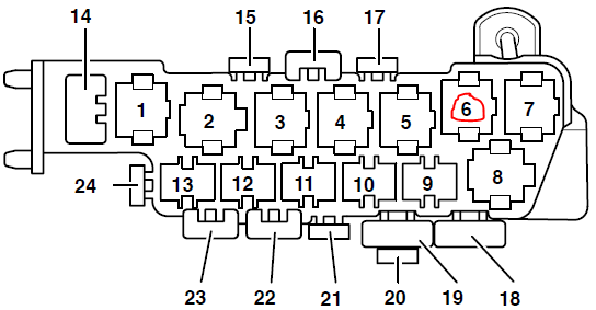

                                                    Vielä pitäisi vaihtaa rele J403 (373) jostain kojelaudan alta, mutta ensin minun piti yrittää googlettaa sen tarkka paikka. Tämä video kertoo, että sen päällä olisikin numero 214 mutta...
                                                    Lopulta taisin löytää oikean paikan. "8-point relay carrier, behind driver’s storage compartment, behind micro-central electrics" ja tuolla rele numero 6: Click image for larger version  Name:	J403.PNG Views:	0 Size:	23,5 Kt ID:	1865713

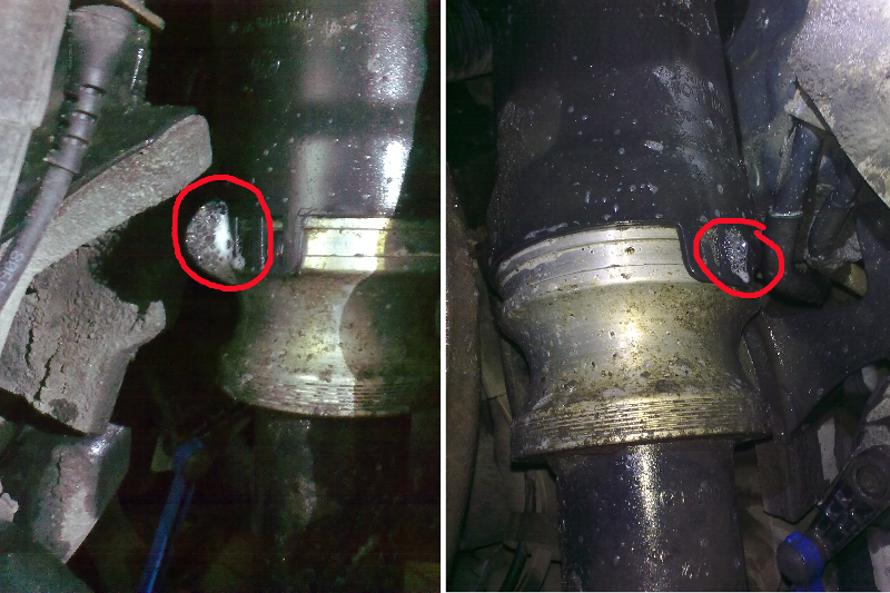

                                                    Etunurkan ilmavuoto oli helppo korjata vaihtamalla 2 O-rengasta alumiinimännän ja pussin muovisen alapään holkin väliin
                                                    Click image for larger version  Name:	Arnott.png Views:	0 Size:	713,6 Kt ID:	1865698
                                                    * Auto on nosturilla järjestelmä tunkkausasennossa ja paineettomana
                                                    - Irrota pyörä
                                                    - Irrota korkeusanturi
                                                    - Irrota iskari alapäästä
                                                    - Kampea alapää tukivarresta irti
                                                    - Puhdista iskarin alapää kurasta
                                                    - Avaa neljällä pienellä ruuvimeisselillä lukitus pussin alapäästä ja kampea viidennellä ruuvimeisselillä muoviholkki ylös
                                                    - Poista vanhat O-renkaat. Alkuperäiset ovat noin 81 x 3,5 mm (sisämitta)
                                                    - Jos muoviholkin alapäässä ei ole viistettä, niin tee kaavarilla siihen pieni viiste
                                                    - Vanhojen tilalle tuli 81 x 4 mm NBR 70 shore renkaat. En osaa sanoa olisiko EPDM ollut parempi Suomen vaihtelevissa lämpötiloissa.
                                                    - Jos iskarin alapää ei ole täysin puhdas, niin voit käyttää noin 100 mm paksuista putkea O-renkaiden asennustyökaluna: Renkaat putken päälle ja ja putki iskarin päälle. Siitä on helppo pyörittää renkaat uriinsa.
                                                    - Voitele O-renkaat. NBR kestää moottoriöljyä. Muoviholkin öljynkestosta en tiedä.
                                                    - Laita muoviholkin ympärille paksunnoksen yläpuolelle löysästi kiinni 100 mm letkukiristin
                                                    - Purista letkunkiristintä apuna käyttäen suurilla papukaijapihdeillä tai putkitongeilla muoviholkki paikalleen
                                                    *** Pelkillä käsivoimilla en saanut koottua pussia paikalleen näillä paksummilla O-renkailla ***
                                                    - Loppu kasaaminen päinvastaisessa järjestyksessä
                                                    - Vaihdelaatikkonostimesta on apua iskarin alapään pultin kiinnittämisessä
                                                    - Kiristä iskarin alapää momenttiin vasta kun auto on pyörillään normaalikorkeudessa, ettei kumi jää jännitykselle
                                                    Disclaimer: Kannattaa lukea erityisesti SSP243 huolellisesti läpi ja tutustua myös muuhun saatavissa olevaan materiaaliin. Älä luota siihen, että tapani tehdä korjaus oli oikea.
                                                    Viimeksi muokannut pta; 10.10.2019, 00:25.
