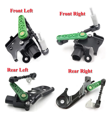

      Jos ei vielä ole Google tai muut lähteet vastannut, niin siis tällaisista härveleistä on kyse, ei niissä ole mitään nivelten kumeja. Nämä löytyy ihan kun vaan katsoo omilla silmillä auton ripustuksia tarkemmin renkaiden takapuolelta, toinen pää on tukivarressa kiinni ja loppuosa anturista on korin puolella kiinni.
      • Se nivel purkautuu lievää väkivaltaa käyttämällä kun ottaa osat pöydälle ja vääntää sitä palloniveltä pikkuhiljaa ulos poterostaan. Se pallonivel ruostuu ja "turpoaa", jonka takia se hirttää kiinni. Eli kun sen hioo puhtaaksi ja laittaa sinne muovin sisään kestävät vaseliinit, niin homma toimii taas aikansa. Se nuppi menee sinne kuppiinsa takaisin ihan vaan painamalla.
        • Kiitos! Pitääpä tutkia tuota. Tangothan näyttävät ihan samoilta, joita piti A6 C6:een vaihtaa konehuoneeseen, kun kuluivat (joidenkin läppien tankoja).
          Löytyikin video, jossa noita härpitään (takarengas, eturengas). Englanniksi "air suspension level sensor". Myydään näemmä myös ajovalojen korkeudensäätöön liittyvänä sensorina.
          Varaosanumerot ilmeisesti (2015 A6 Avant C7.5 4GD, alusta 1BK. 7zap.comista en noita kyllä löydä):
          eteen, kuskin puoli 4H0941285G
          eteen, vänkärin puoli 4H0941286G
          taakse, kuskin puoli 4H0941309C
          taakse, vänkärin puoli 4H0941310C

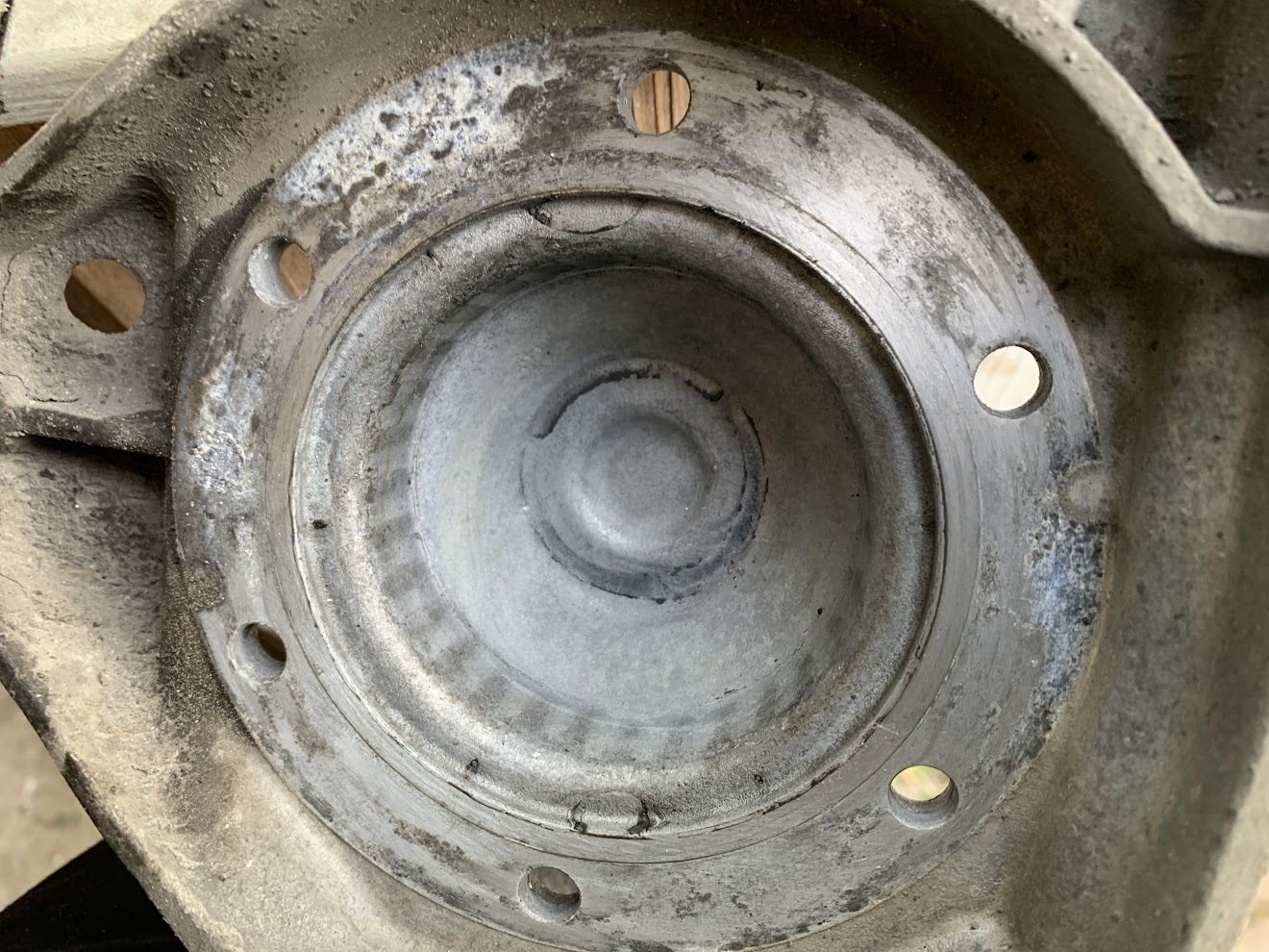

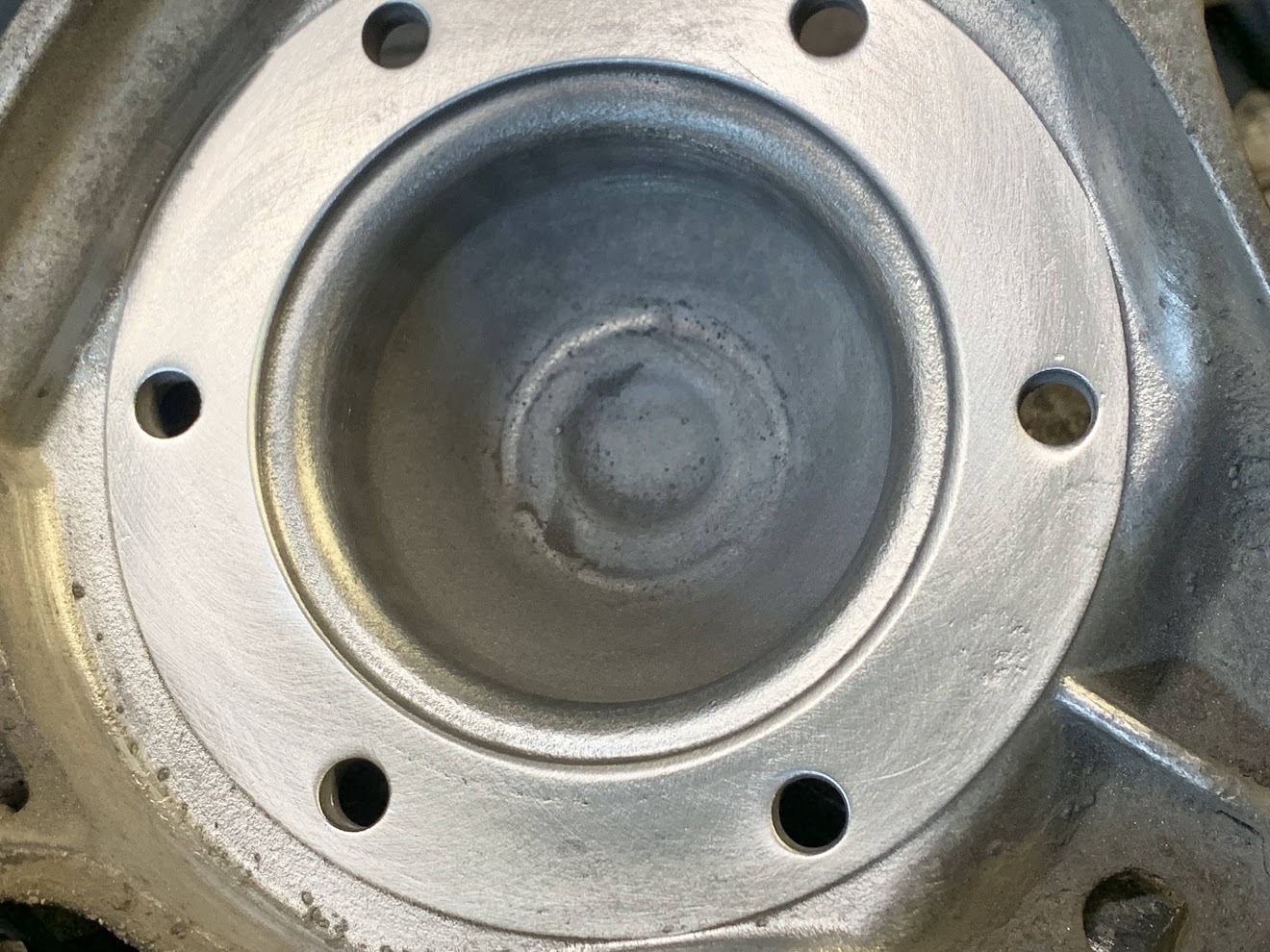

                  • C5 Allun keula on laskeutunut jo kauan, nyt se alkoi menemään kauppareissun aikana alas asti joten asialle piti tehdä jotain. Ajattelin että ikivanhat ilmapussit vuotaa, mutta vika taisikin olla niiden ja yläkolmion liitoksessa joka oli alkanut hapettumaan. Tuo on vähän tyhmästi tehty kun kyllähän se alumiini jossain kohtaa alkaa hapettumaan, luulisi että noissa olisi joku pinnoite (eloksointi, maali) tai joku rasva tai tiivisteaine välissä joka estäisi hapettumisen.
                    Laitoin nyt kuitenkin uudet pussit, O-renkaat ja vielä tiivistemassan tohon pintaan niin josko ne nyt ei enää hapettuisi ja pysyisi ylhäällä.

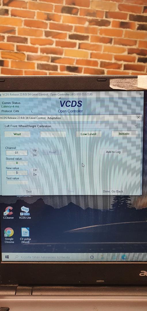

                                                • Audi a6 c6 allroad vm 07
                                                  alusta tontissa ja ainut vikakoodi 01437 - Control Position not Learned
                                                  Yritin tehdä tuon Adaptation mutta ei suostu tekemään millään. Junnaa tuossa kunnes tulee error.

                                                  • Sääditkö jotain ennen tuota vai oli mennyt itsekseen tonttiin?
                                                    • Edellinen omistaja tehnyt jotain muutoksia, oli vaan niin matala että otti montuissa aina roiskeläpät kiinni. Ilmeisesti linkit vahdettu ja lisäksi ohjelmoimalla madallettu lisää.
                                                      • Katso ensin, että kompura tekee yhä painetta. Aja vaikka sieltä se "Fill pressure" tms. ja sitten seuraa mitä paineanturit näyttävät. Voit myös pakottaa esim. etupäähän ilmaa (Fill front axle tms.), niin näet tapahtuuko mitään.
                                                        Tuon adaptaation edellytykset on sitten, että kaikki ovet ovat kiinni, käsijarru päällä ja kone käynnissä. Muuten ei lähde etenemään.

                                                          • Kiitos kaikille avusta! En tiedä missä oli vika mutta tällä kertaa adaptaatio onnistui. Mielestäni tein kaiken niin kuin aikaisemmin.

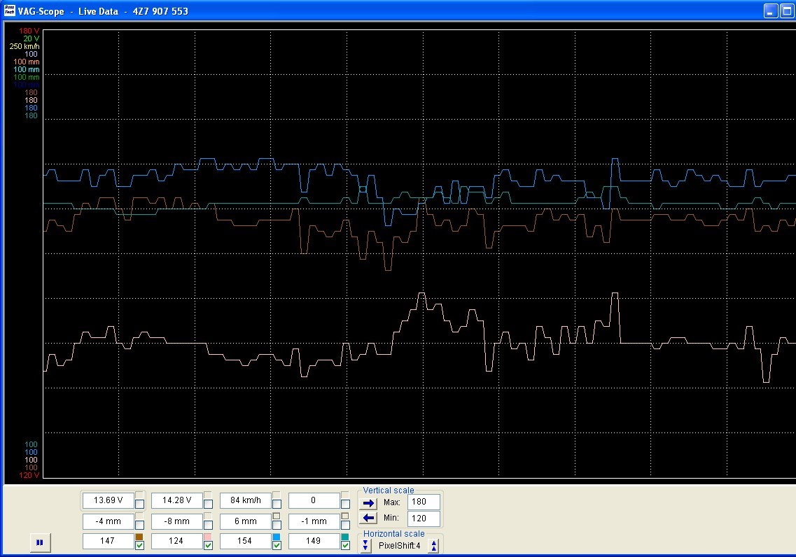

                                                              Tein uudet nivelet Allroadin takapään korkeusantureille, kun moottoritiellä (=tasaisella tiellä) anturit piirsivät suoraa viivaa. Nyt niissä ei ole välystä ja liikkuvatkin herkästi, mutta silti vilkuttelee aika-ajoin moottoritiellä alustan merkkivaloa. Töyssyn jälkeen se sitten sammuu. Vikakoodeja ei ollut jäänyt, kun tänään luin ne.
                                                              Kokeilin logittaa 10-tiellä nurkkakorkoja ja oikean takanurkan anturi on "laiska" eli ei reagoi tienpinnan epätasaisuuksiin yhtä herkästi kuin muut, Tuo on sen verran epätasaisempi kuin moottoritie, että merkkivalo ei syttynyt missään vaiheessa. Kuinkahan tuon anturin saisi herkistettyä?
                                                              Alla olevassa kuvaajassa oikea takanurkka on vihreä käyrä.
