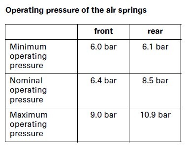

                                        SSP243 kertoo C5 Allroadille seuraavaa:
                                        Click image for larger version  Name:	C5_Allroad_Suspension.jpg Views:	0 Size:	24,2 Kt ID:	1978481
                                        Säiliön paineesta verrattuna A6 malliin kerrotaan mm. seuraavaa: "The operating pressure is increased to 16 bar owing to the pressure accumulator system."
                                        Ja edelleen näin: "before the vehicle is raised there must be a pressure difference of at least 3 bar between the pressure accumulator and the air springs."
                                        ja vielä lisää nippelitietoa: "The pressure accumulator is made of aluminium and has a storage volume of approx. 6.5 l. The maximum operating pressure is approx. 16 bar."

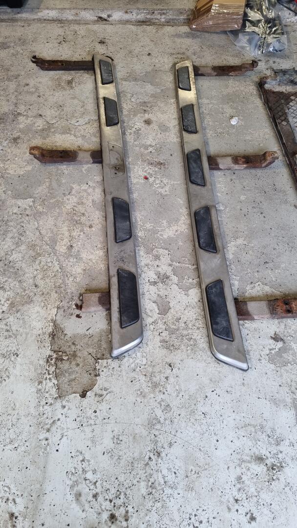

                                          Ei tosiaan ollut ihan naps ja kops pudottaa astinlautoja pois mutta nyt niitä ei enää ole haitoilla. Vielä ei ole ehtinyt ottamaan kompuraa pois, mutta josko tässä jossain vaiheessa ehtis.

                                          En oo mitään olevinaan ehtinyt tekemään ja talvea alkaa pukata eli kuuauto on tulossa ajoon. Muutakin asiaa oli pajalle tämän auton kanssa niin nyt se on Kirkkonummella TT&RS -huollossa. Siellä kun aihetta tutkittiin tarkemmin niin päädyttiin siihen, että molemmat etupussit vuotaa. Vasen vähän enemmän kuin oikea, mutta yhtä kaikki kumpikin vaihtoon.
                                          Samalla toki se kompuran huoltosarja menee paikalleen myös.
