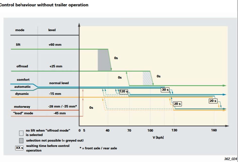

                          Todellinen Confort on luokkaa 450mm ja liitteen mukaan dynamic on -15mm = 435mm ja oman kokemuksen mukaan 30mm joskus yli alueen eli n. 405mm eli liian alhaalla on tuo 370mm ollut.

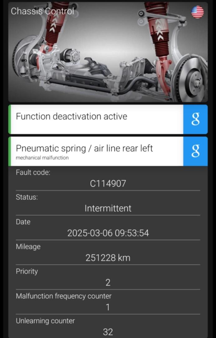

                                            • Nyt tuli myös tällainenki vikakoodi: C114907
                                              Koitin kuunnella tarkkaan jos kuuluu vuotoa mutta kyllä oli aika vaikea vaikka laskee kokoajan kun seuraa livedataa.
                                              Auto käynnissä niin käy myös vähän väliä kompura päällä ja täyttää.
                                              Koitin myös saippua vedellä katsoa vuotoja alta käsin josta letku menee jouselle, oliko peräkontissa myös jotain josta on mahdollista vuotaa?
                                              Jos ei mitään vuotoja muualta löydy niin häätynee tilata uusi ilmajousi.

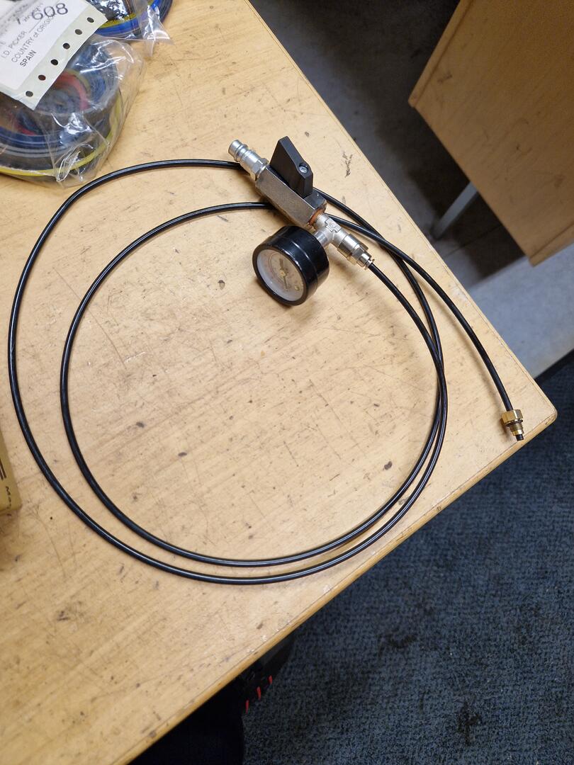

                                                Tein työkalun millä sai tallin kompuralla täytettyä ilmapalkeen, pallohana kiinni ja painemittaria seuraamaan. Näin paljastui paljevuoto. Click image for larger version

                                                • Toi oli kyllä kätevä vehe saa nähdä jos sais tehtyä, onko jouselle vain yksi letku kun yhden liitoksen näin yläpuolella ainakin.
                                                  Joo otin suosiolla toisen auton käyttöön sillä välin kunnes saan korjattua.
                                                    En tiedä sinun autosta, minulla yksi letku tulee palkeelle.
                                                    Auto tunkkiasentoon, tällöin auto ei yritä säätää korkeutta. Hallitunkilla nurkka ylös, työkalu paikalleen eli suoraan palkeeseen kiinni. Painetta palkeeseen--->Hana kiinni ja mittaria seuraamaan. Jos vuoto pieni niin rengas paikalleen jos ei jo ole ja laskee nurkan alas---> Saa palkeeseen lisää painetta. Kai se sinunkin autossa järjestelmäpaine on n. 16 bar. eli normi hallikompuralla saa vain puolet tuosta...
