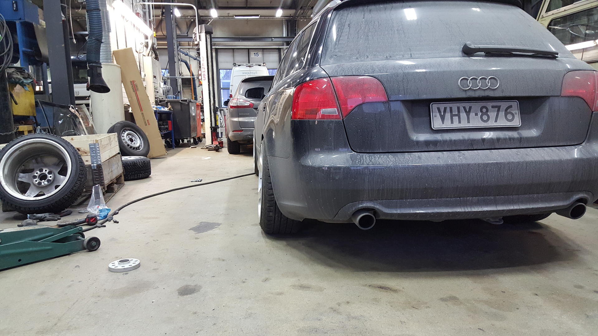

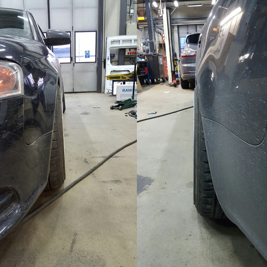

                                                    • Tässä on nyt
                                                      Edessä 18x9,5 Et35
                                                      Takana 18x9,5 Et:20 (vakio 35, mutta 15mm spacer)
                                                      Takakaaret on mankeloitu.
                                                      Onko joku leikannut koskaan noita huopia helvettiin tuolta kaaren sisältä? Itsellä tällä setupilla jää ottamaan renkaaseen kiinni jos koira on takapenkillä.
                                                      • Itellä on takaa huovat kulunut aika lailla pois, edessäkäin taitaa olla aika riekaleina. :D Voihan siitä mattopuukolla veistellä palaa pois ihan huolella, jos ei halua että hankaa.
                                                        • Hyyvä, en tykkää raapimisesta :D Muussa kun alustassa :D
                                                          • Sama kai ne repaleiset huopaiset sisälokarit on ottaa sieltä vit...pois, mutta kannattaa kyllä kunnon massat vetäistä sinne sitten.
