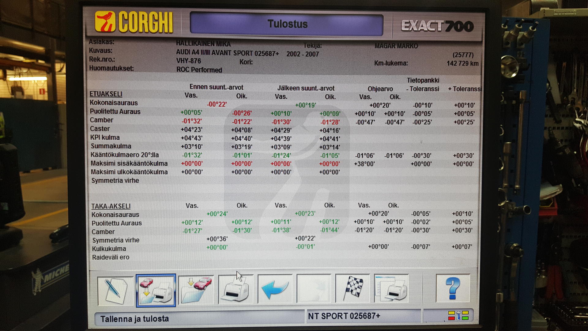

                                Mä en ymmärrä. Mulla on nyt takana 18x9 225/40 Et 32 ja mutkassa raapii?
                                Kulmat säädettiin (aurausta vähennettiin). Raapii vieläkin töyssyssä? Täytyy laittaa vähän kapeempi limppu :(
                                Kesäks olis haussa vähän ylileveetä vannetta joka kulmaan ;D
                                Paljonko on camberit?? Tuossa kuvassa takana on -2,5 ja noiden kymppien kanssa taidettiin vetää aivan niin tappiin kuin mahdollista vakio-osilla. Menee muistaakseni liki -3

                                  • Katoin tota lappua niin Camberia ei nyt ollukkaan hirveesti :o No ratti jäi vinoon niin täytyy säädellä sitä vähän reilummin :D
