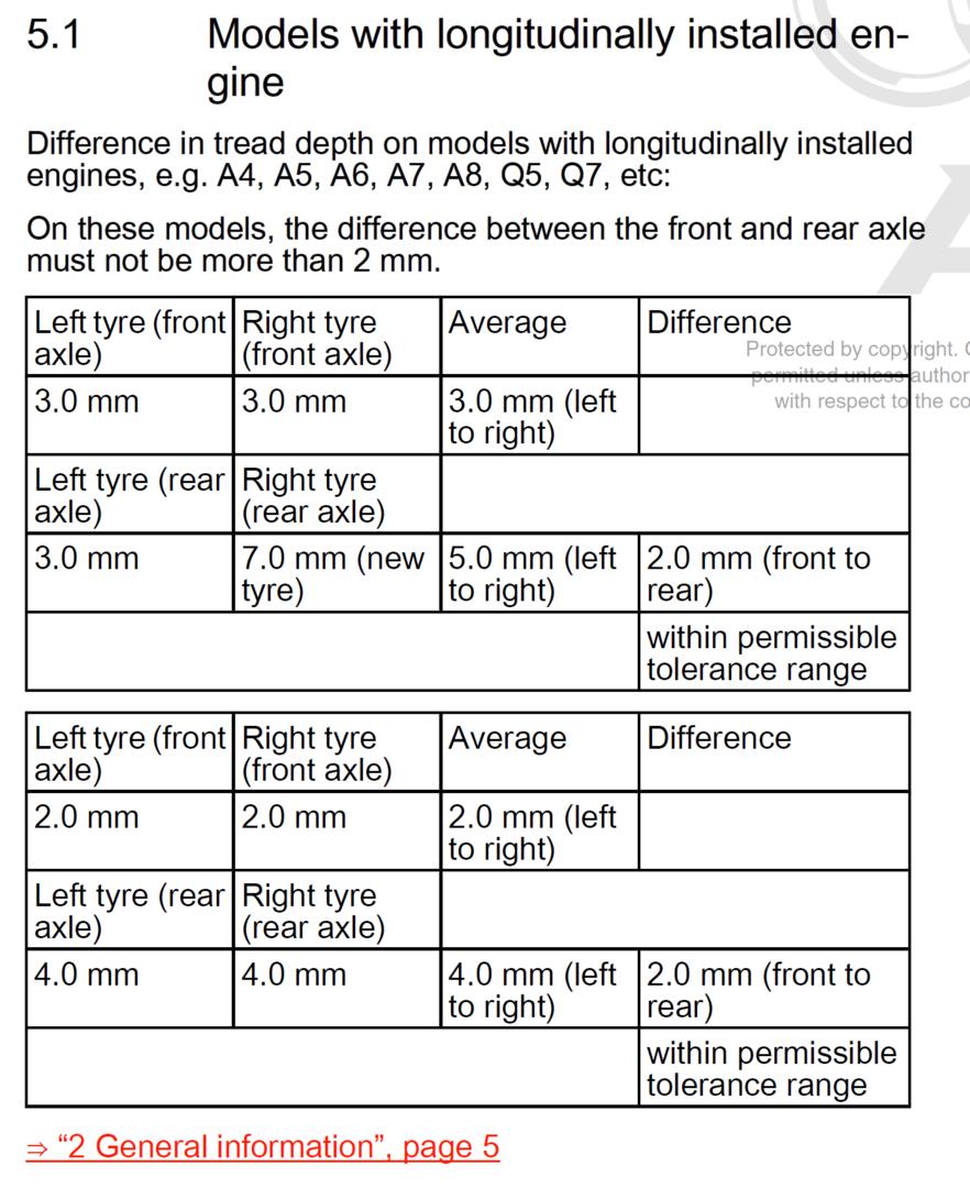

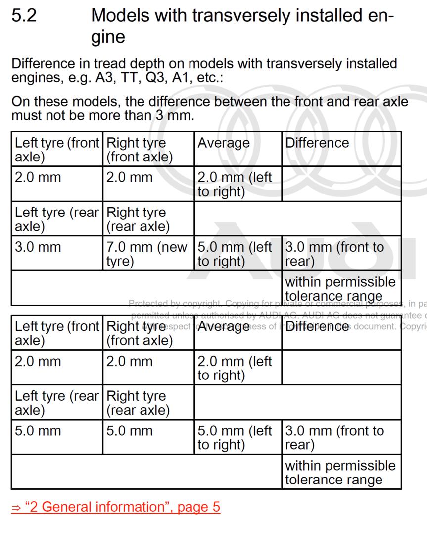

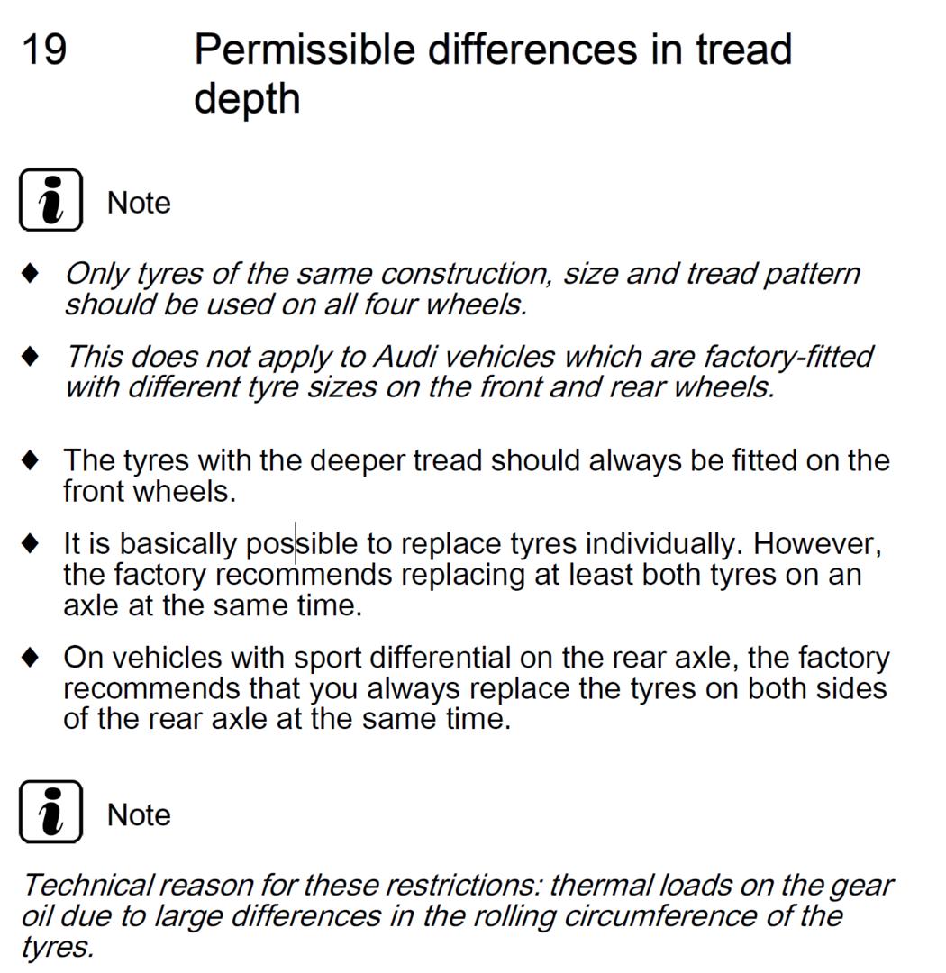

                                                • Ja paljonkos prosentuaalisesti sai olla ero ympärysmitassa, ennen kuin torsenissa alkaa lastu lentämään?
                                                  edit: ilmeisesti max 1% kun torsen kyseessä, mitä googlesta löysin tarinaa.

                                                    • Kulutuspinnan verran saa olla kumeissa heittoa vag-konsernin erinäisissä nelivetototeutuksissa.
                                                      • Audin mielestä vähemmän kuin kulutuspinnan verran. Tuonne lisäsin aikaisemmin audin näkemuksen asiasta.

                                                            • Laitan tähän nyt tehtaan ohjeistuksen renkaiden korkeuseroista.
                                                              Viimeksi muokannut gedu; 3.6.2016, 18:49.
