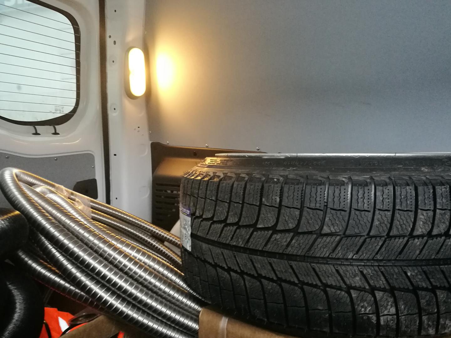

  • Nokia ilmoittaa kantavuudeksi 670 kg/rengas. Riittänee kun en kuljeta mitään kuormia. Max lasti matkustajineen ehkä 400-500 kg.
    • Koitappa selvittää poliisille sama että et kuljeta mitään painavampaa
      • Se pitää laskea maksimi akselimassojen mukaan. Samaan tapaan kun kärry hommat. Muutoin laiton rengastus. Orkkis koko taitaa olla 215/60/16, joten onhan tuo ulkonäöllisestikkin hieman hupaisa koko pakuun. Veikkaan että renkaan kantavuusindeksin pitäisi olla jotain 98-99, eli +750kg.

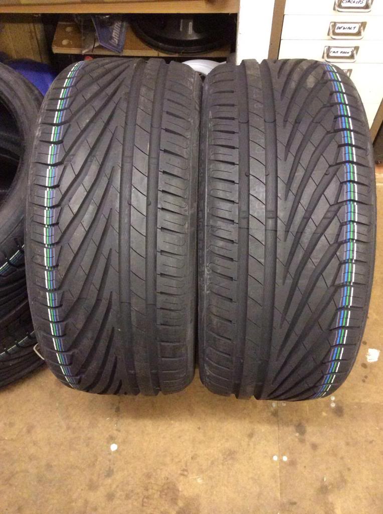

                                    • Jostain syystä eksyin selailemaan camskill:n sivuille kesärenkaita. Osui siellä halvat Uniroyal rainsport3:t silmään (255/35R20 118€/kpl). Noh anyway mites noissa toi renkaan kuvio toimii? Jommalla kummalla puolen väkisinkin "väärinpäin".
                                      • No ei välttämättä, vaikka siellä lukiskin erikseen INSIDE niin sen voinee silti asentaa ulospäin.

                                            Täh? Täytyyhän noi pitkät vesiurat olla symmetrisesti eli auton "sisäpuolella". Näin ollen toisen puolen renkaiden kuvio pyörii väärin päin.

                                              • Laittaa kuten valmistaja on suunnitellut: http://thumbsnap.com/f/sy6X9ro8
                                                • No laittaa laittaa. Rengas siis suunniteltu niin, että toisella puolen kuvio päinvastainen.
