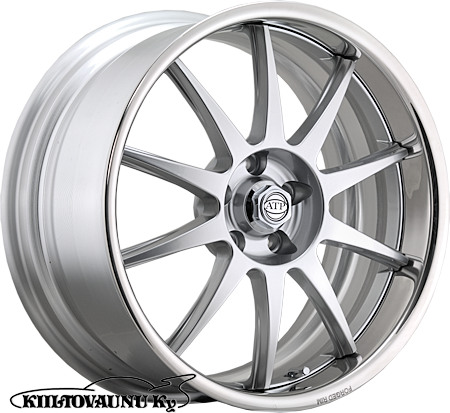

                                          • Mites Versace tämmöset vanteet? Ei kyllä oo replicat, mutta näyttäis auto sentään joltain ja laatukin varmaan parempi.. ;)
                                            Aluvannesarja Sparco ATP 10-Razze Forged
                                            Etuvanteet 8.5x19" 5x112 et35
                                            Takavanteet 9.5x19" 5x112 et35
                                            Hinta 847€ Kiiltovaunu.com
                                            Noihin sit 235-245/35 renkaat päälle. Varmaan näyttäs jo ihan hyvältä ilman spacereitäkin..

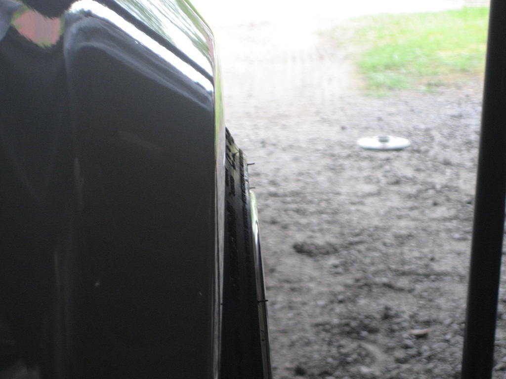

                                                        • Tuli kokeiltua miten istuu 19x10 ET33 245/35 renkaalla toho kippoo ja hyvinhän se sinne sujahti!
                                                          E: Tosiaan kuvathan ovat sitten edestä =)
                                                          Viimeksi muokannut any1; 5.6.2011, 19:51.
