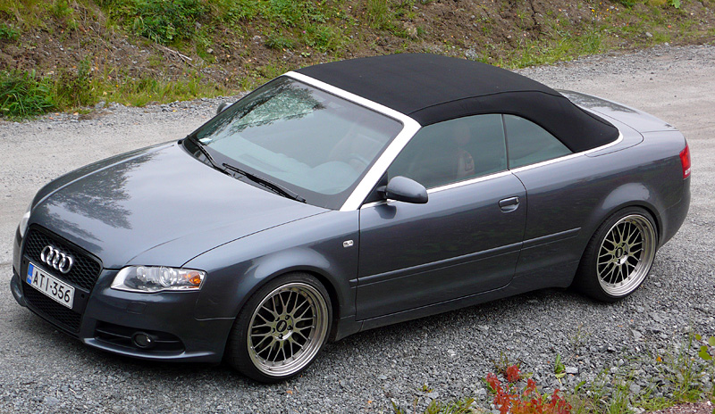

                • Kuikelo: Ex B7 Cabriossa oli 9.5" leveät 19" BBS LM:t takana ja edessä ET:llä 32 ja uloshan ne tuli ulkona ihanan härskisti, mahtuu siis kyllä mutta on aika tyrkyllä ja jos kovin matala niin rapsii kaariin kun takapenkillä kansaa. Alustana KW Var1 ja madallusta n.50mm. Makuasioita siis mistä pitää. Nokian NRY venyi niin rajusti vanteelle että kulutuspinta jäi kuitenkin laillisesti kaaren sisään. Renkaiden leveyksissähän on aika reilusti eroa eri merkeillä joten jos joku laittaa kuvan esimerkiksi miten esim. 235 leveä rengas venyy 9.5" leveälle vanteelle niin eri merkkisellä kumilla totuus voikin olla jotain ihan muuta.
                  Tähän hätään en parempia kuvia löytänyt:

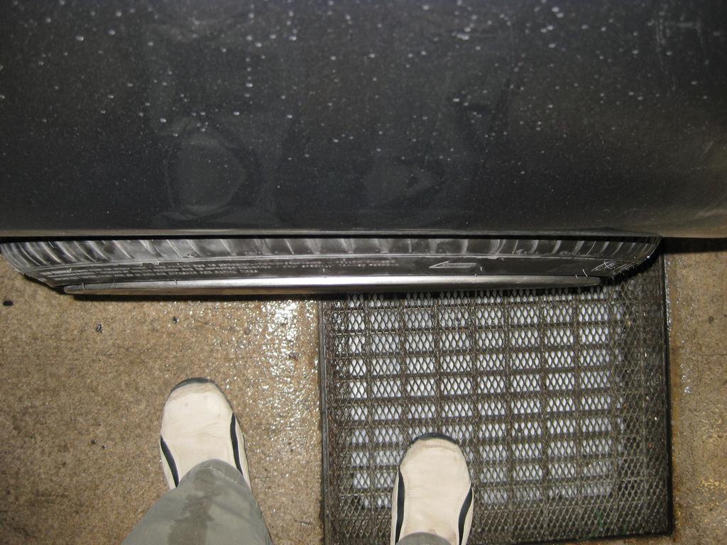

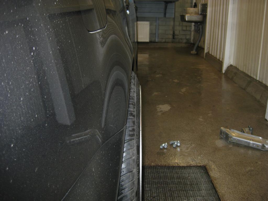

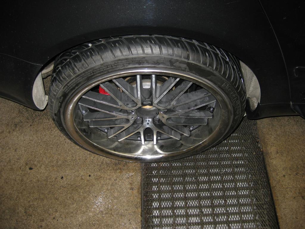

                                      • Tänään kokeiltiin noita vanteita alle ja kuvien mukaisesti asettuu tuon 20mm:n lätyn kanssa. Tulee n. 5mm liian ulos koska alkaa jo ajopinta paistamaan. Sisälle tolpan ja renkaan väliin jäi n. 4cm. Ja jos jonkun mielestä auto näyttää korkealta, ei ole tarkoitus madaltaa enempää koska pitää tuolla pystyä ajamaan mökkitielläkin. :)
                                        Toni ei voinut käyttää vannetta alla. Ei saatu nostettua tehdastunkilla autoa tarpeeksi ylös koska alahelma tuli tielle.
                                        Viimeksi muokannut -TMK-; 6.3.2011, 15:34. Perustelu: lisäys
                                        • Sen siitä saa ku on noita tuninghärpäkkeitä :DD Kaikille vielä selvennykseksi ettei varmasti jää epäselvää niin noissa Teron kuvissa siis 19x9.5 ET38 + 20mm spaceri = ET18 235/35 kumella.
                                            Ja autona B6?
                                            • Ymmärtäisin että B7 sta nuo kuvat..
                                                Niinpäs taitavatkin olla joo..
                                                5mm. ?? Onhan tuosta vanteen reunasta lokarin kaareen nyt ennemmin lähemmäs 3cm, kuin 5mm. Makuasioita, sano koira kun perstään nuoli, mutta omaan silmään ei hyvä..
                                                Tuosta Jukan ex-cabriosta ois kiva katsella muistakin kuvakulmista tuota takapäätä..?

                                                  Tuolla 5mm on tarkoitettu renkaan kulutuspintaa. Kulutuspinta lokasuojan sisään niin mennään laillisella paketilla.
                                                  • Tuolla 5mm on tarkoitettu renkaan kulutuspintaa. Kulutuspinta lokasuojan sisään niin mennään laillisella paketilla.
                                                    No siinä tapauksessa.
