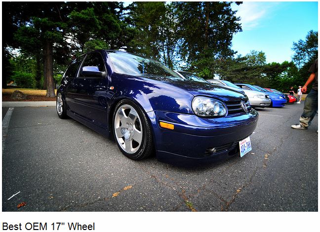

              Jaa niin tälläsiä paraboleja haluut? ;) Keskikupit on... työn alla. Noita oli pari kk sitten nettiautossa olevissa B6:issa muistaakseni kolmessa autossa eikä omani ollut niiden joukossa. Eli voihan noita löytääkkin jostain. Tosiaan V8 koneisissa (pullea lokarisissa) A6/allroadeissa noita on tainnut olla.. istuu kyllä C5:een kivasti vaikkei ookkaan pulleita lokareita. Ei noissa tosin oo (vielä) tollasta peilikiiltoa kun noissa sun kuvan mukaisen passatin kiillotetuissa paraboleissa.
              Pistetään vielä yks kuva kaupan päälle kun siinä sattui olemaan niin kiva kuvateksti.
