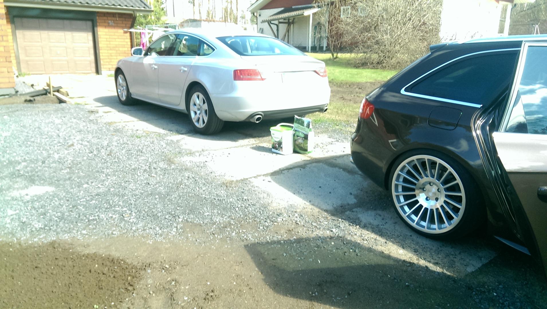

                          • Niin makuasioitahan nämä. Pienenä vertailuna ny tästä vähän huonohko kuva, mutta gappihan on iso tai pieni riippuen mihin sitä vertaa ja ku itellä päällimmäisemä verkkokalvolla isäukon vakioalustainen femma ja itellä n. 7cm puotettu nelonen nii on tossa vitosessa aika iso gap..
                            jaaha, ei anna jostain syystä lisätä kuvaa. No, kokeilemme huomenna uudestaan..
                            • Itsellä ei silmä niin harjaantunut vielä näissä, kun nämä asiat eivät ole ennen kiinnostanut ja ei ole tullut kiinitettyä niinkään huomiota. Ohessa kuvaomasta gapista ja kyllä kai noita pahempiakin on nähty. :)
                              Mutta itse olen maltillisen "tuunaamisen" puolella ja omaan silmään ei iske tuo, että auto pudotetaan ihan tonttiin ja puoli rengasta jää piiloon. Mutta niin kuin todettu makuasioitahan nämä on.

                              • Joo toki ja ainahan se on mukavempi auto ajaa. :D itsellä tulee mieleen jos liian ulos tuo että on ostettu vähän väärillä spekseillä vanteet. Tietty ku kokemusta ei oo vakioalustaisesta johon laitettas tuon kokoset spacerit, että miltä näyttää, mutta mutuilua että voi tulla jo aika ulos. Ostithan pidemmät pultit? Vai onko pultattavat limput?
                                Tässä tämä kuvaki nyt.. Femmassa tosin 17" vanteet "ylikoon" 225/55 renkaalla..

                                  • Näppäse takakulmasta eteen päin kuva niin vois vähän helpottaa? Tuli viime talvi puljattua vähän väliä eri kokosta levikettä väliin nii saattas jopa osata silmämääräsesti heittää sopisko tuo koko/joku muu.
                                    Noiha on 10" leveät ja ET35 (nelkun vakio on 8,5/19 ET43 tjv) niin noiki tulis vakioalustalla aika paljonki ulommas, mutta tuo mataluus ja takapään camber painaa vähän sisään päin.

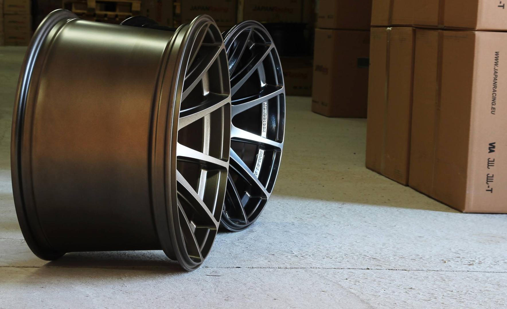

                                                • Onko veikkauksia mahtuuko urssissa HP2 satuloilla pyörimään kuvan mukainen vanne (japan racing JR-11)? Ja yleensä mahtuuko kaariin 245-40-18:sena ja et30?
