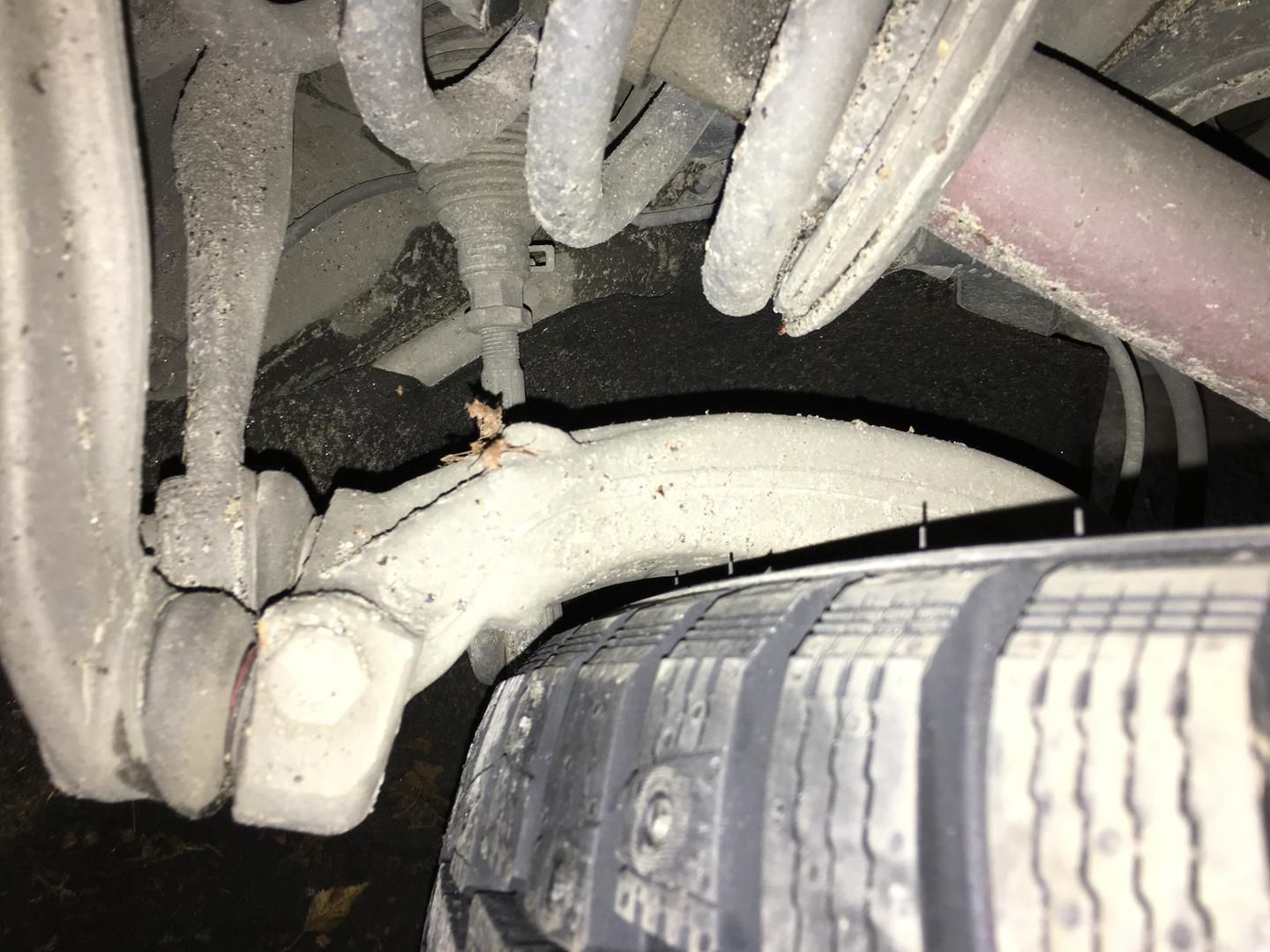

                                                        • Potilas A3 8P CC 2.0tdiq -40mm jousilla.
                                                          Nyt alla 225/40r18 @ 8.5x18" et45 flat fives, eikä toki raavi mihinkään.
                                                          Mahtaako mahtua 225/35r19 @ 9x19" et33? Muuten mahtuu kyllä, mutta tulee 25mm ulommas kuin nykyiset. Taakse mahtunee, mutta miten etupää?
                                                          http://www.willtheyfit.com/index.php...et2=33#content
                                                          • Mulla oli yhden syksyn 225/40/18 ja 8*18, et38. Nekin jo raapivat takaa aika rajusti. Edessä oli OK.
                                                            Vaihtoon menivät seuraavana keväänä.
                                                            Auto oli 8p cc quattro vm:2004
                                                            • http://www.willtheyfit.com/index.php...et2=38#content
                                                              Liekö rapsutellut sisäreunastaan johonkin.
