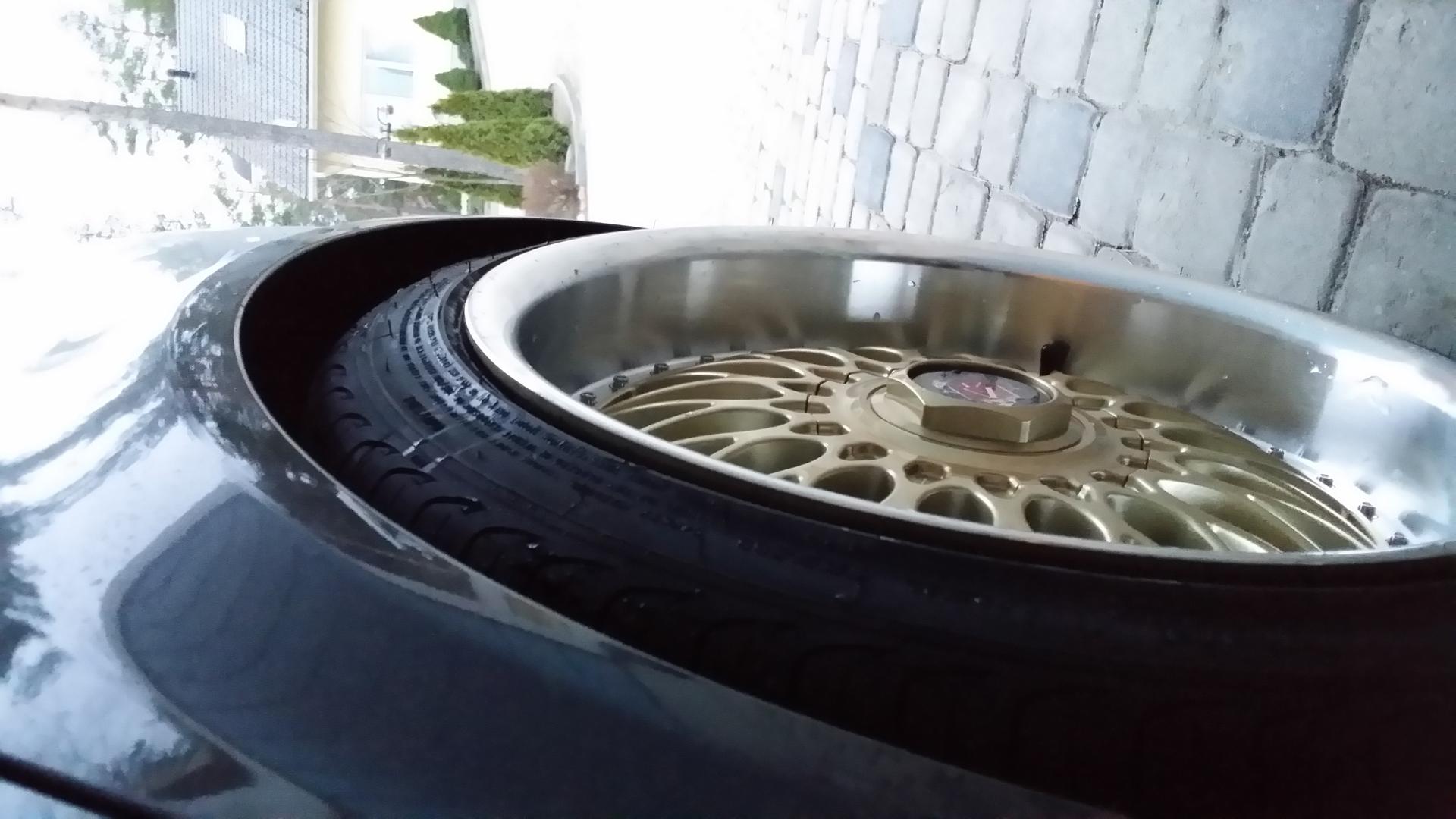

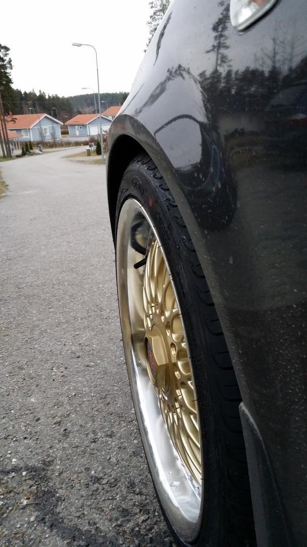

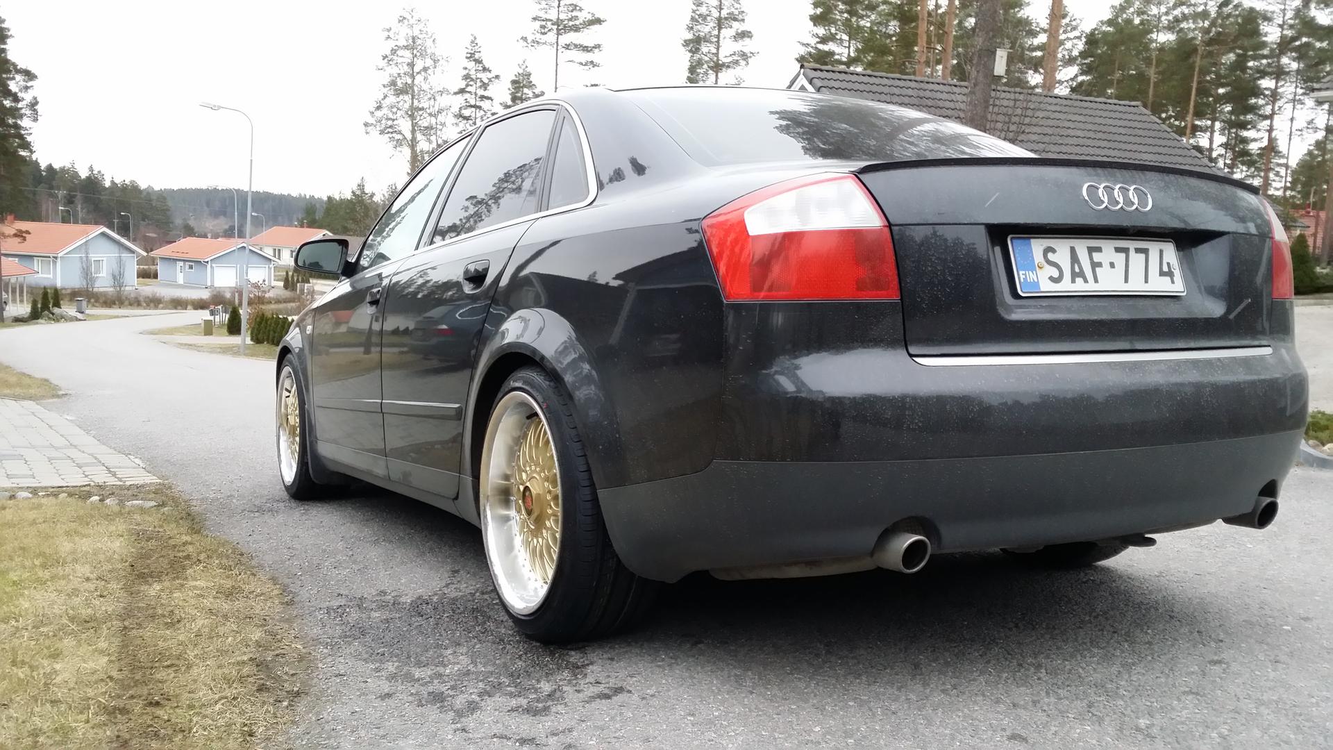

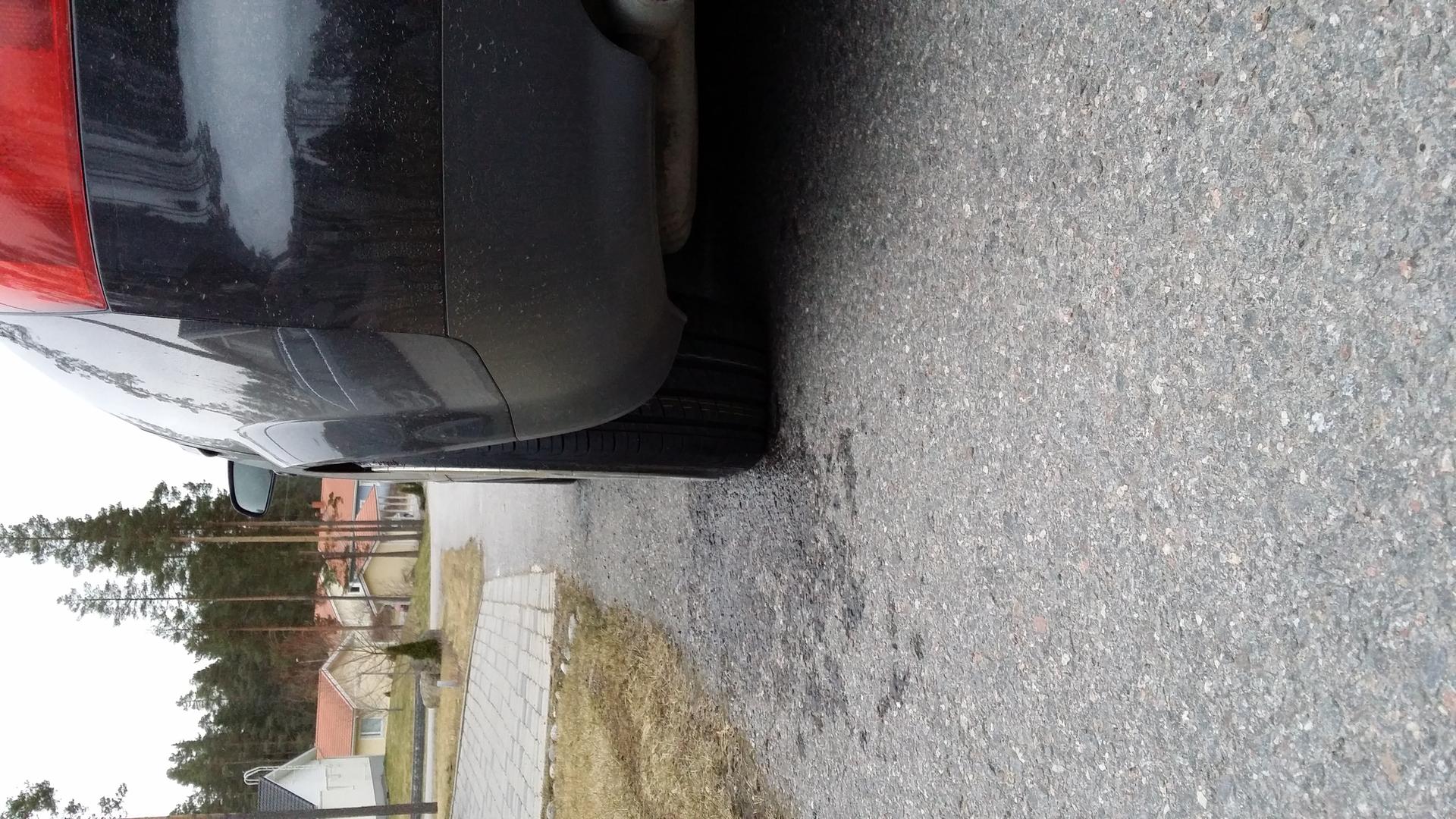

    Siinä kans pikanen testaus toiselle puolelle paskaseen pirssiin. 18x8",9" et35.
    Vanteet Axen ex10.

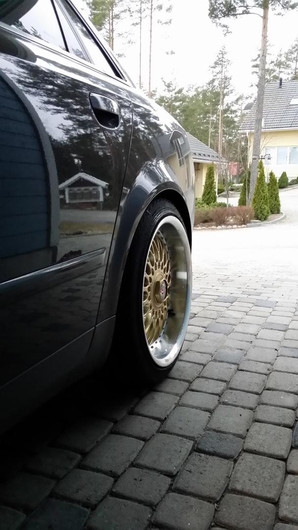

                                            Itsellä on Bkutosessa 50/40 madallus ja takana 9" et35 vanteet ja hyvin skulaa, pikkusen tulee ulos. kuvia alhaalla.
                                            Hieman venyy 225 kumi tuolle vanteelle. Itsellä merkkiä Durun.
